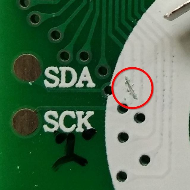

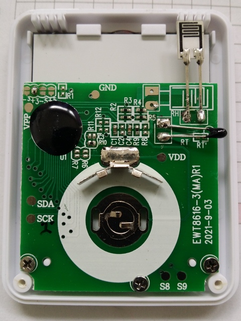

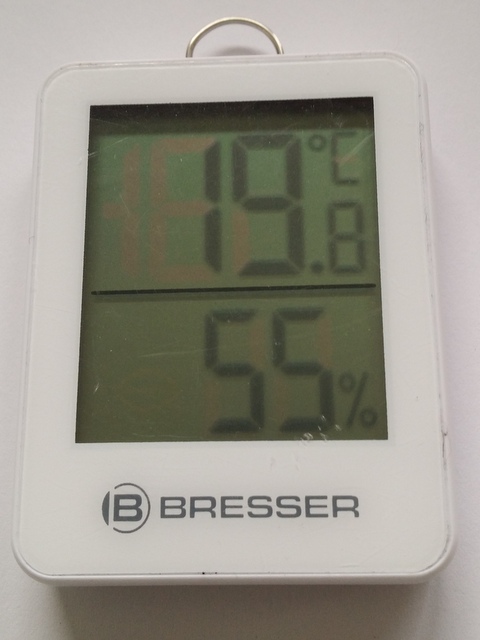

Hi, falls euch auch der Smiley bei den Bresser Thermometern Hygrometern stört, den es jetzt wieder beim Aldi im 3er Set gibt, hier die Anleitung, wie man ihn los wird: - Schrauben aufschrauben. - Rückseite nach oben schieben und aus den 2 Klipsen oben lösen. Das kann etwas Kraft erfordern. - Dann die SCK Leitung über der Durchkontaktierung durchtrennen. - Alles wieder zusammenbauen :-). Hier nochmal die Bedingungen der 3 Smileys: - :-| Die Luftfeuchtigkeit ist niedriger als 40%; gleichzeitig ist die Temperatur höher als 20°C, aber niedriger als 27°C. - :-( Die Luftfeuchtigkeit ist höher als 70%, oder die Temperatur ist niedriger als 20°C, oder die Temperatur ist höher als 27°C. - :-) Die Luftfeuchtigkeit liegt zwischen 40%-70%, gleichzeitig ist die Temperatur höher als 20°C, aber niedriger als 27°C.
Armin J. schrieb: > - Schrauben aufschrauben. Vorher Muttern abmuttern? Abgesehen davon ist die Paarung SDA/SCK merkwürdig. SDA/SCL wäre I²C, aber was hat ein SCK mit Smileys zu tun?
