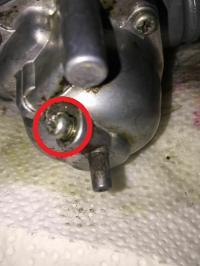

Das ist Blödsinn. Der Vergaser muss am besten leer sein, da darf kein
alter Sprit über den Winter drin verdunsten. Sonst hat man das Problem,
daß vom Bioanteil in heutigem Sprit irgendwelche Pampe zurückbleibt, die
irgendwann sogar zu so gelblich-milchigen Belag verkrustet und
schlimmstenfalls korrodiert sogar die Billigst-Legierung, aus der solche
Versager heute hergestellt werden. Wenn man dann wieder Sprit einfüllt,
hat man diesen Mist direkt in den Düsen und darf das Ding erstmal für
eine ausgiebige Reinigung komplett auseinanderbauen - genau das, was man
nicht möchte und ohne gutes Ultraschallbad kann man sich gleich einen
neuen Versager kaufen.
Wenn ich mir da sicher sein möchte, dann würde ich den Sprit komplett
ablassen, mit ein wenig nicht-Bio-Sprit betanken, kurz laufen lassen,
Benzinhahn schließen und laufen lassen bis er ausgeht bzw. am besten
Vergaser nochmal über die Ablassschraube entleeren. Man könnte auch
überall ein wenig zur Konservierung geeignetes Öl reinsprühen, das wäre
die Luxus-Behandlung für so ein Teil.

Habe noch so einen AS-Mäher, der mit 1:50 Gemisch fährt. Besser ist es,
Benzinhahn zu und leerfahren. Wenn man will, kann man noch 2-3 mal mit
dem Starterseil durchziehen.
