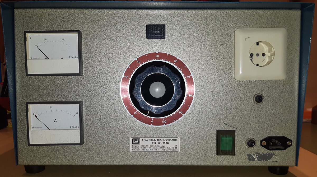

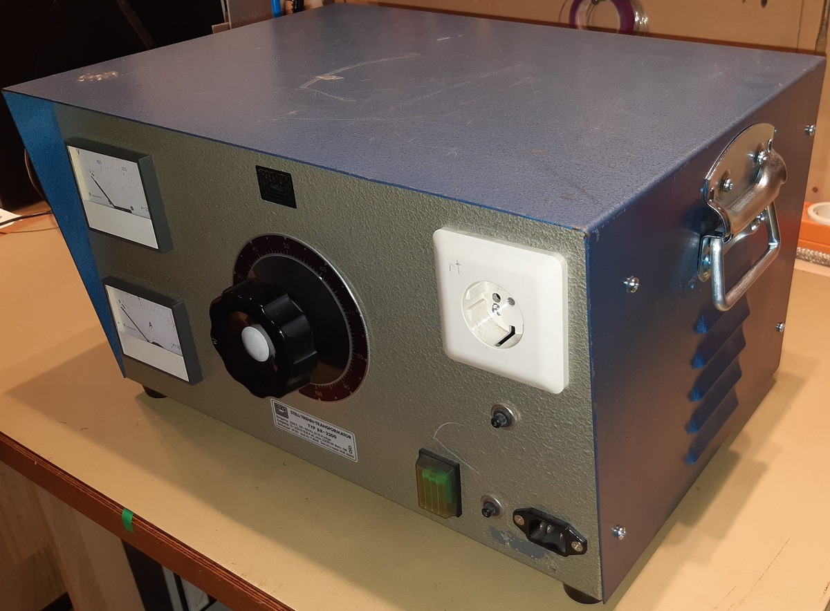

Verkaufe meinen alten Stell-Trenn-Trafo von Block. Typ: BR-2200 Voll funktionsfähig Preis: VB Leider nur Abholung (Aschaffenburg), das Teil wiegt ca. 40kg

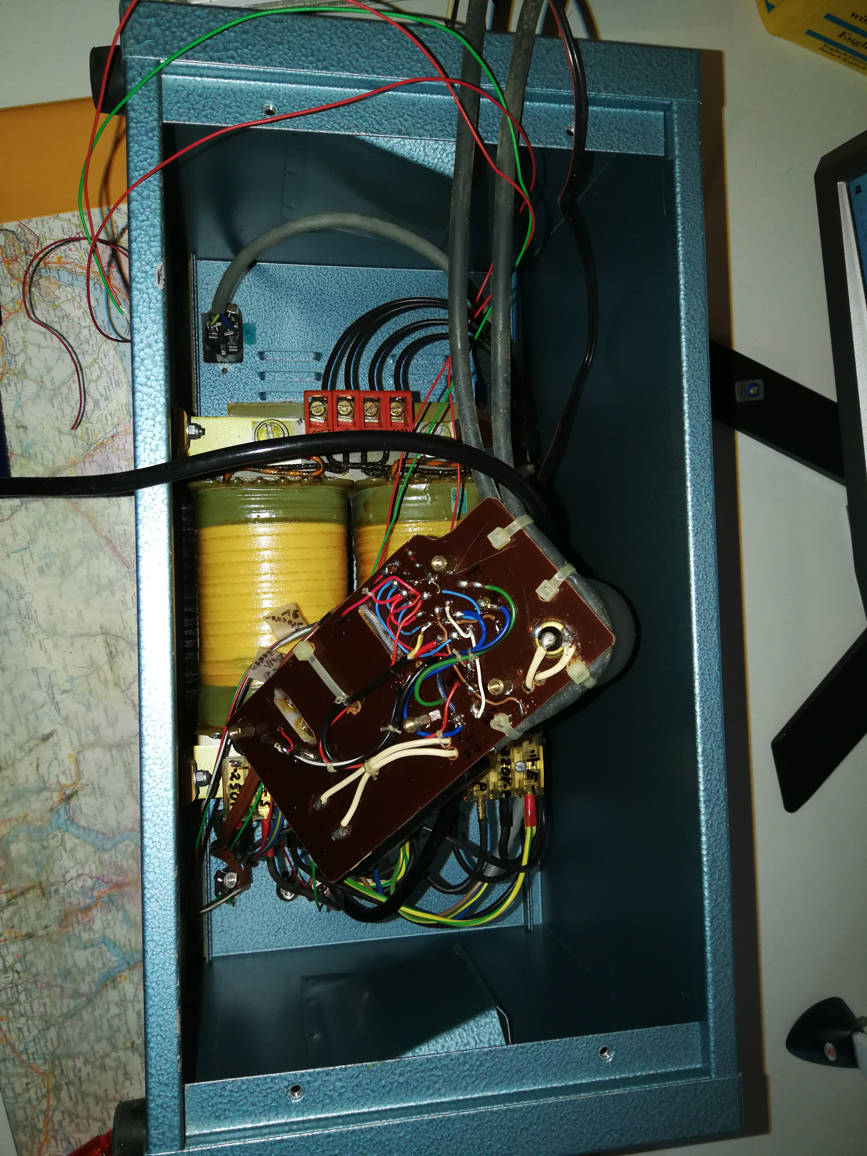

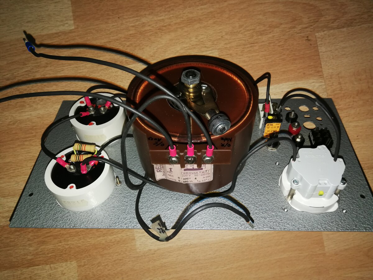

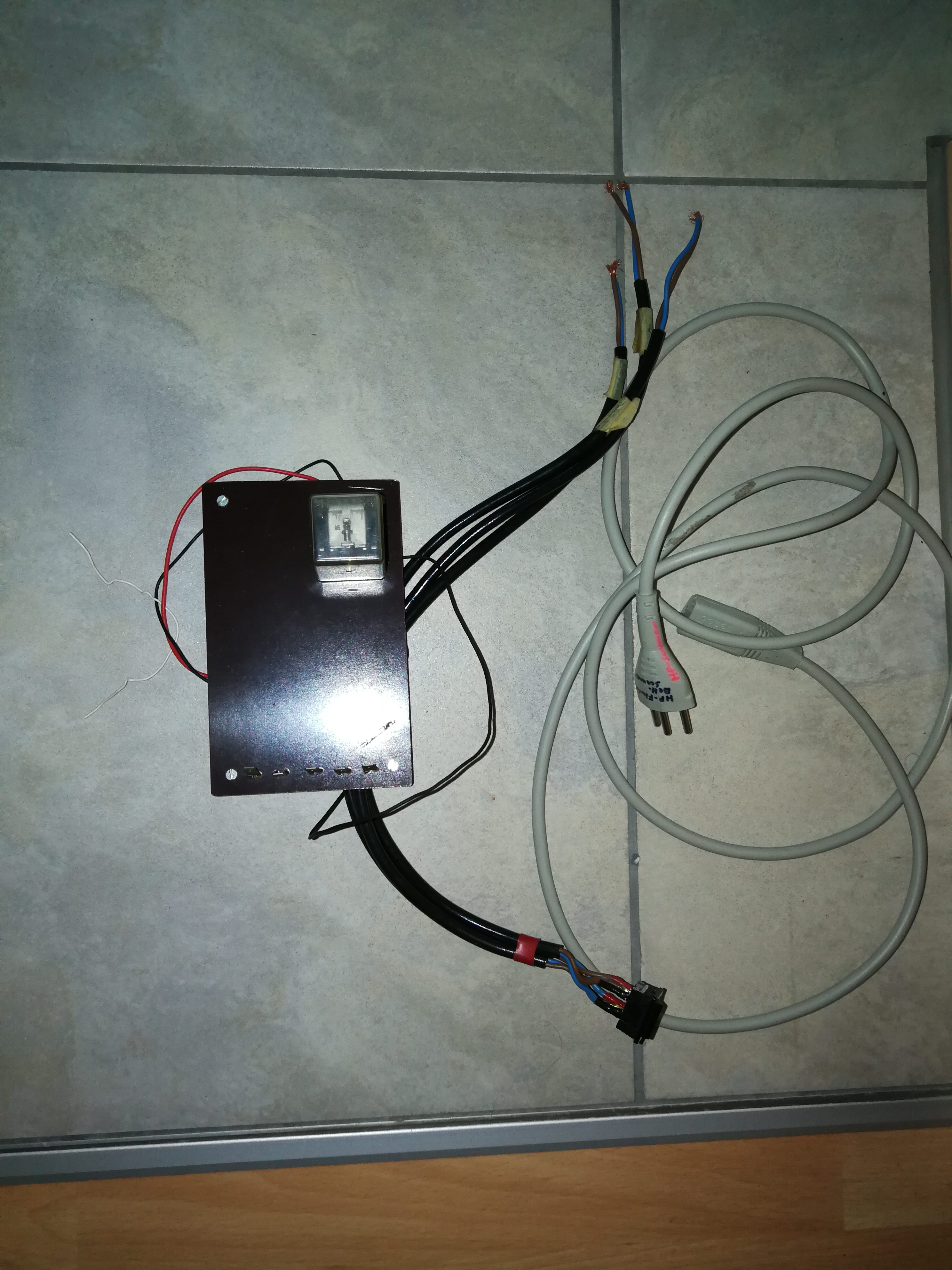

Guten Tag Vielleicht können sie mir weiterhelfen, ich besitze einen Block BR-802 Stell-Trenn-Transformator den ich wieder original zusammenbauen will, leider bekam ich diesen zerlegt vom Vorbesitzer und der Hersteller hat keinen Stromlaufplan mehr für dieses doch schon ältere Gerät. Ich bin mir auch nicht sicher, ob diese braunen Platinen auf den Fotos original verbaut wurden, daher müsste man in ein gleiches Gerät hineinschauen können. Ich würde mich auf eine Rückmeldung sehr freuen. Mit freundlichem Gruss

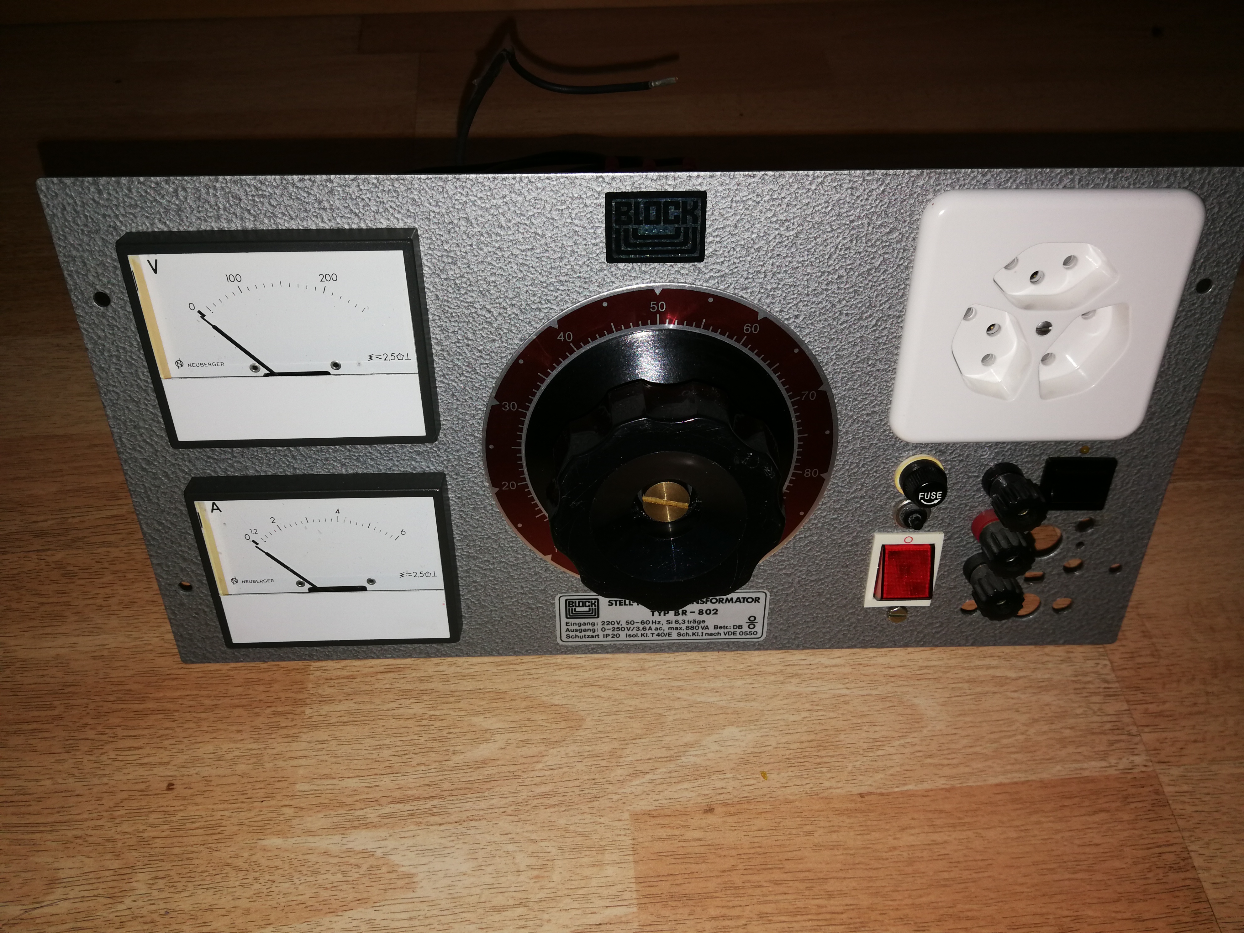

Der sieht mir auf schweizer Netzstecker umgebaut aus.
Wolfgang R. schrieb: > schweizer Netzstecker umgebaut Das ist richtig - aber mich stört die Möglichkeit, mehr als ein Gerät anzuschließen.
Den Stecker sieht man nicht aber das Teil ist für schweizer Stecker Typ 12 ausgerüstet ob original oder nicht. Ist aber ein sicherheitstechnisches Problem!
Marcel schrieb: > Guten Tag > > Vielleicht können sie mir weiterhelfen, ich besitze einen Block BR-802 > Stell-Trenn-Transformator den ich wieder original zusammenbauen will, Also für ein nicht-schweizer Netz? Dann: Die frontseitige Steckdose austauschen, und die Netzzuleitung ebenalss (3x1.5mm2, mit angegossenem Schuko wäre dann eine mögliche Lösung. > leider bekam ich diesen zerlegt vom Vorbesitzer und der Hersteller hat > keinen Stromlaufplan mehr für dieses doch schon ältere Gerät. Aehmm, nun das ist nun kein Hexenwerk sich den selber binne 15 minuten rauszuzeichnen: Netzzuleitung, Sicherung primär, Netzschalter, Einschaltstrombegrenzung 8braune Frickelplatine), Tafo. In der Reihenfolge. Im Abgang dann Amperemeter, Voltmeter, ggfs. sek. sicherung, Steckdose. Wenn das oben Gesagte immer noch unklar ist, hier vergleichen: https://www.youtube.com/watch?v=tnatQbWQ_Tw insbesondere ab minute 11:16 Ich bin > mir auch nicht sicher, ob diese braunen Platinen auf den Fotos original > verbaut wurden, daher müsste man in ein gleiches Gerät hineinschauen > können. Bei mir grüne FR4 Paltine mit Kupfer geätzt, Funktion ist Einschaltstrombegrenzung. Bei Dir wohl selber gebastelt. Wenn's funktioniert, entweder so lassen und mit soliderer Befestigung einbauen. oder halt einen moderen ESB oder gleich ein TSR (Trafoschaltrelais) kaufen und nutzen. > > Ich würde mich auf eine Rückmeldung sehr freuen. > Kannst ja mal Bilder einstellen, wie Du es final gelöst hast.
Hallo Andrew T. Herzlichen dank für deine aufgeschlüsselte Rückmeldung. Den Stell-Trenn-Transformator möchte ich am Schweizer Netz anschliessen, das vergossene Netzkabel ist am Kaltgerätestecker an der Rückseite eingesteckt. Die Steckdose ersetze ich, wie du auch schreibst, durch eine einfache T13. Die Umsetzung mit dem Einschaltstrombegrenzer muss ich mir noch überlegen, damit das ganze auch sicherheitstechnisch unproblematisch ist. Ich halte dich sehr gerne mit Fotos auf dem Laufenden. Mit freundlichem Gruss M. Köng
