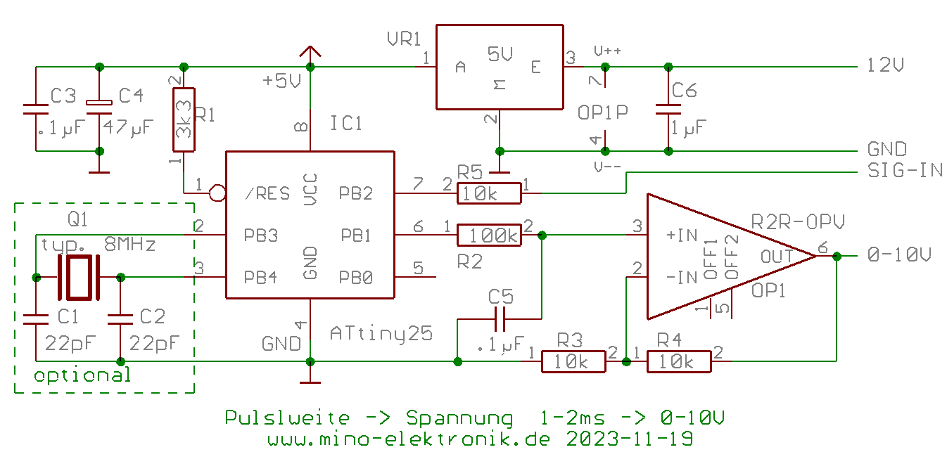

von Mi N. (msx)
Jacob L. schrieb:
> Hätte ggf. jemand Zeit und Lust das für mich zu realisieren?
Wieviel Ahnung hast Du denn von Elektronik? Kannst Du eine Platine in
Dein System einbauen?
Was auf jeden Fall gebraucht wird, ist eine Versorgungsspannung von >=
12 V. Ist diese vorhanden bzw. abgreifbar?
Ein Schaltungsvorschlag anbei. Der ATtiny25 kann für bessere
Grundgenauigkeit mit einem Quarz betrieben werden. Bei 5 V bis 20 MHz -
was man so in der Schublade hat.

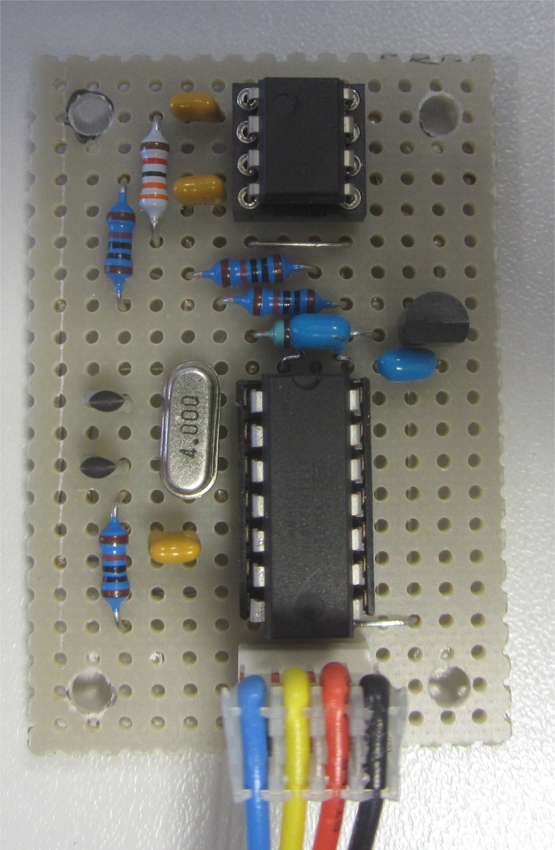

So, ich war mal so frei und hab das aufgebaut. Siehe Anhang. Sollte
passen.

von Klaus H. (hildek)
Hast du das Bier schon? 😀
Falk B. schrieb:
> Alles streng unter Beerware-Lizenz! ;-)
von Mi N. (msx)
Vielleicht meldet sich der TO noch einmal, was ihm der Hersteller seiner
Steuerung geantwortet hat.
Selber habe ich auch ein Progrämmchen gemacht, will mich aber nicht
nachdrängeln. Es läuft auf einem 8 MHz ATtiny85 (gerade zur Hand). 1 ms
ist auf 8000 Schritte aufgelöst. Da Timerüberlaufe schon berücksichtigt
werden, können auch längere Pulsweiten und auch die Pausenzeiten
gemessen werden. Rein rechnerisch <= 500 s ;-)
Ferner sorgt ein Timeout dafür, daß bei fehlendem Eingangssignal nach
einer Sekunde der Ausgang auf 0 V geht.
Als Verbesserung der obigen Prinzipschaltung würde ich ein 1 k Trimmpoti
ergänzen, um die ungenaue Ausgangsspannung des 5 V Reglers
auszugleichen. Ferner das Ausgangsfilter zweistufig auf 1 kHz auslegen.
Mit 12 dB/Oktave und 6 Oktaven sind die Dämpfung hoch genug und die
Einschwingzeit hinreichend kurz.
Wenn es ganz "perfekt" werden soll, könnte man die Verstärkung des OPV
auf 2,1 erhöhen und die max. Ausgangsspannung per Taster (mit
EEPROM-Ablage des PWM-Faktors) einstellen.

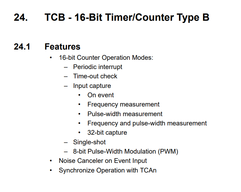

von Georg M. (g_m)
Pulse-Width Measurement ist eine fertige HW-Funktion.
24. TCB - 16-Bit Timer/Counter Type B
24.1 Features
 • 16-bit Counter Operation Modes:
  – Periodic interrupt
  – Time-out check
  – Input capture
    • On event
    • Frequency measurement
    • Pulse-width measurement
    • Frequency and pulse-width measurement
    • 32-bit capture
  – Single-shot
  – 8-bit Pulse-Width Modulation (PWM)
 • Noise Canceler on Event Input
 • Synchronize Operation with TCAn
34. DAC - Digital-to-Analog Converter
34.1 Features
 • 10-Bit Resolution
22
 • High Drive Capabilities
23
 • The DAC Output Can Be Used as Input to Other Analog Peripherals
von Monk (roehrmond)
Ich glaube da verwechselst du Anwendungsfälle mit Hardwarefunktionen.
Welcher AVR ist das denn?
Nachtrag: Ich hab's gefunden. Du meinst die neuen AVR Serien von
Microchip (z.B. AVR32DA48), dir mir noch nicht geläufig sind. Die haben
tatsächlich einen "Input Capture Pulse-Width Measurement Mode":
"In the Input Capture Pulse-Width Measurement mode, the input capture
pulse-width measurement will restart the counter on a positive edge, and
capture on the next falling edge before an interrupt request is
generated."

von Jacob L. (jacob_l575)
> Sollte passen.
Oh je, jetzt bin ich aber platt. Falk hat das Teil ja schon komplett
gebaut gehabt. Könntest Du das noch so modifizieren, dass es 2-10 Volt
ausgibt? Das wäre dann ja perfekt.
In jedem Falle würde ich Dir das Teil gerne in etwas Feines umtauschen.

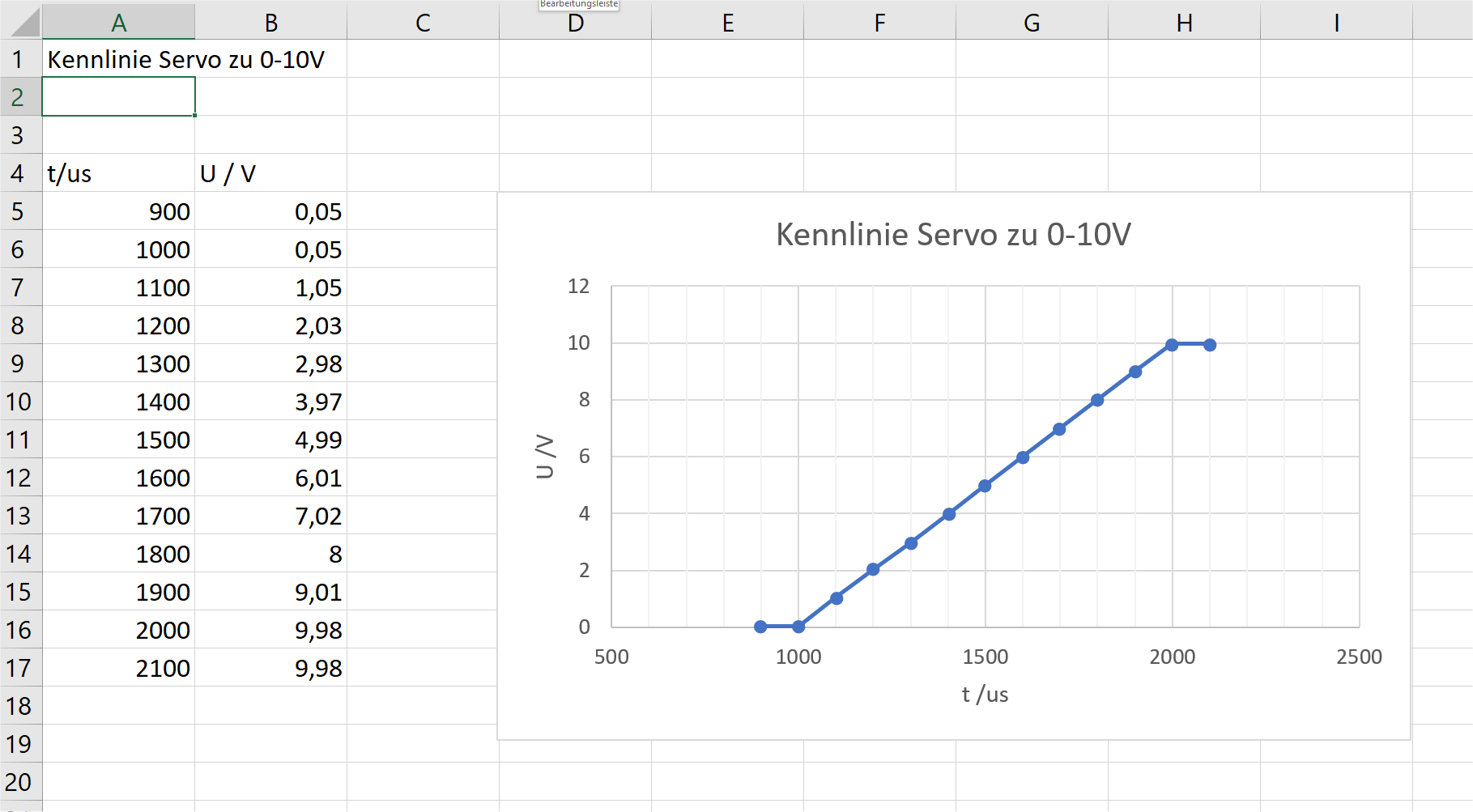

von Falk B. (falk)
Jacob L. schrieb:
> Hallo nochmal zusammen. Der Hersteller hat mir recht zügig ein Angebot
> über 180€ erstellt, das halte ich, für eine so spezielle Anpassung, für
> absolut in Ordnung.
Ja. Aber ich hatte dir auch eine Nachricht geschickt. Ist die nicht
angekommen? Im Spam versackt? Oder von GMX oder Googlemail verschluckt?
Sicher, ist ja nur Software. Aber mit welchen Eckpunkten?
1ms=2V
1,5ms = 6v
2ms = 10V
So?
Da meine Arbeiten streng unter Beerware Lizenz laufen, nehm ich ein
Schwarzbier ;-)
Schreib mir ne persönliche Nachricht, dann können wir die Details
klären. Oben auf meinen Namen clicken.
von Falk B. (falk)
Hier die neue Kennlinie 2-10V.
Abschließend kann ich vermelden, dass das Modul von Falk (sorry;) genau
das macht was es soll. Vielen Dank an alle Beteiligten und insbesondere
an Falk.
von Falk B. (falk)
> an Falk.
Schon angekommen? WOW, das war mal schnell, Freitag vormittag zu Post,
Sonnabend schon geliefert.
