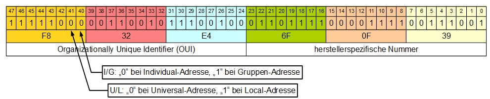

von (prx) A. K. (prx)
Achte darauf, dass das Tablet immer die gleiche MAC Adresse verwendet.
Einige Mobilgeräte neigen zum Schutz der Privatsphäre dazu, wechselnd
frei erfundene MACs zu verwenden. Das kann statischem DHCP im Weg
stehen.
Analog dazu wirst du dank verschiedener MACs die gleiche IP-Adresse
nicht sowohl für WLAN als auch für LAN verwenden können.
Kilo S. schrieb:
> Aber ich vermute, da wird die FB ebenfalls meckern weil es
> unterschiedliche Schnittstellen sind. (WLAN/LAN)
Das interessiert einen DHCP-Server nicht. Letztlich ist es eine
eindeutige ID, die meist die MAC-Adresse ist. Ein lesbarer Name ist
optional, die FB erfindet dafür sowas wie PC-xx-xx-xx.... wenn sonst
nicht bekannt.
Ich habe bei neuerem Ubuntu dort aber auch eine System-ID an Stelle der
MAC gefunden. Vorteil: Damit adressieren die Systeme, die wie bei dir
unterschiedlich reinkommen. Nachteile: Ein Klon hat anfangs die gleiche
System-ID und ein Windows DHCP-Server hat damit Probleme.
Maximal ärgerlich ist in solchem Zusammenhang ein Gerät mit
Wackelkontakt zum Dock durch empfindliche USB-C Verbindung. Das schaltet
dann spontan zum WLAN und zurück, kommt deshalb dann nach Lust und Laune
wechselnd mit der WLAN- und der Dock-MAC rein.

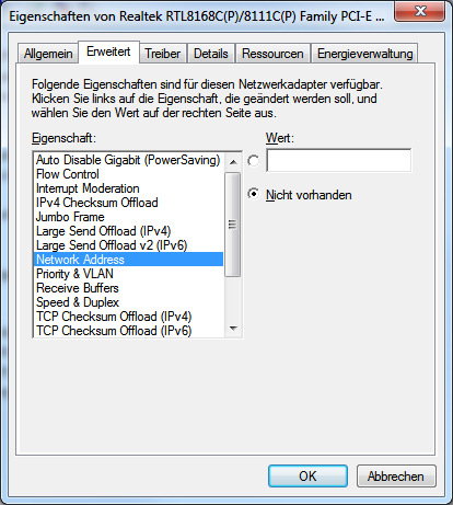

Schau mal genauer in den adaptereinstellungen... den Punkt für die
eigene Mac gibt es schon ewig lange. Ich gehe den Weg über die registry
nur weil ich den gewohnt bin.
Nein, den kann es geben, aber nicht bei allen Adaptern.

Das bestreite ich. Ich kenne Netzwerkkarten, wo ich im
Konfigurationsfenster eine beliebige MAC einstellen kann, aber auch
welche, deren Treiber das eben nicht vorsieht. Da kann man dann an
anderer Stelle anfassen, das Tool "fmac" scheint leider abgetaucht zu
sein.

> aber auch welche, deren Treiber das eben nicht vorsieht.
Ich hab das mit Intel, broadcom, atheros und allem möglichen an chipsets
gemacht, ohne mir auch nur die geringsten Gedanken zu machen.
Wenn der key in der registry nicht existiert leg ihn einfach an und
schau ob die mac im Router ne andere ist. Der Netzwerk Manager ersetzt
die Mac. Die physikalische Mac im Phy bleibt dabei erhalten, da wird nur
gespooft und nichts umprogrammiert.

von Ob S. (Firma: 1984now) (observer)
Peter N. schrieb:
> Manfred P. schrieb:
>> Für den T.O. (T wie Troll?) heißt das im deutschen Windows
>> 'Netzwerkadresse' - wenn es der Treiber anbietet.
> Kein Wunder, daß ich da nichts gefunden habe. Einen solchen Eintrag gibt
> es in den Adaptereinstellungen nicht...
Man, das kann doch nicht so schwer zu begreifen sein: manche
NIC-Hardware hat halt konfigurierbare MACs (und bietet das über den
Treiber an), andere nicht (oder bietet es halt auch nur nicht über den
Treiber an).
Bei Server-Hardware ist das ein selbstverständliches Feature sowohl der
Hardware als auch des Treibers. Bei Costumer-Gammel ist es halt
Glückssache, ob es verfügbar ist (und verfügbar gemacht wird).
Tatsachlich ist es heute wohl so, dass die Hardware das praktisch immer
kann. Es liegt allein an den Treibern, ob sie das Feature auch
zugänglich machen.
> zugänglich machen.
Als Ergänzung noch: selbst bei einem >10 Jahre alten Consumer-Rechner
gab es das scho (nämlich meinem derzeit noch genutzten). Siehe
Sreenshot.
> Treiber an).
Warum wohl schrieb ich wenn es der Treiber anbietet
>> zugänglich machen.
> gab es das scho
Du kannst noch so viel Besserwissen wiederhoHlen, es bleibt dabei, dass
nicht alle es in der bunten Konfiguration anbieten.
Für diese muß man dann halt in die Registry fassen oder irgendwelchen
Tools unbekannter Herkunft vertrauen.
Präfix 02 hat das U/L Bit gesetzt. Damit ist also nur eine lokal
administrierte Adresse zugelassen. Ergibt Sinn.
https://de.wikipedia.org/wiki/MAC-Adresse
Wenn dem so ist, nützt mir das Verbiegen der MAC nichts.
