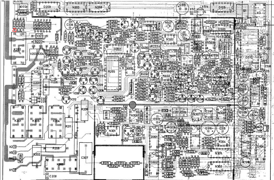

Martin B. schrieb: > Muss wohl das Relais sein. Leider kommt man nicht an die > Unterseite der Platine um zu Messen ohne sie auszubauen. Bitte die Ansteuerung prüfen: Wie ist die Spannungen über dem K201 Vorwiderstand R273 bei eingeschaltetem K201? Sitzt am Platinenrand S.188 oben rechts. Im gespiegelten jpg oben links. Sollte etwa 3V sein. Wenn nicht, wie sind die Spannungen ein/aus gegen Masse?

Martin B. schrieb: > R273 - Im Spannungs Bereich 0V - Im Strom Bereich 2.33V. > Wenn ich das Abschirmblech als Masse nehme: 3.05V im Strombereich. > Nachtrag: 14.7V im Spannungsbereich. Die Werte reichen, die zweite R273 Seite brauche ich nicht mehr. Ansteuerung und Spule sind also in Ordnung. Es errechnet sich ein Spulenwiderstand von 750R. Passt zum verlinkten Relais. Gibt es für IN HI nur eine Zuleitung auf die Analogplatine, oder gibt es einen eigenen (losen) Kontakt für den Strompfad? Kommt man an die F1 Kabel ran? Bitte von da zu IN HI noch mal die Kontakte messen, nicht dass es doch nur ein Kontaktproblem im F1 Halter ist. Mehrmaliges Spannung-Strombereichsumschalten wäre noch einen Versuch wert, sonst bleibt nur Relaiswechsel.

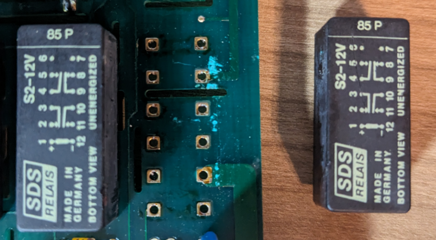

Habe die Platine jetzt raus. Fragliches Bauteil wäre das im Bild markierte Relais. Hat jemand Bedenken/Einwände das zu tauschen?

Das Relais macht jetzt im ausgebauten Zustand genau das Gegenteil was es von "unenergized" sagt. Heißt für mich es klebt fürchterlich. Werde dann mal ein neues einbauen.

Martin B. schrieb: > Das Relais macht jetzt im ausgebauten Zustand genau das Gegenteil was es > von "unenergized" sagt. Diese Relais sind tricky. Einmal ist das Kontaktbild mit Sicht von unten - "bottom view" - und dann ist die Polarität der Spulenspannung wichtig, da ein Dauermagnet zur Steigerung der Empfindlichkeit eingebaut ist.
Martin B. schrieb: > Heißt für mich es klebt fürchterlich. Werde dann > mal ein neues einbauen. Ja, dann sollte das Gerät wieder 1A tun. Diese Relais sind bei den üblichen Distris zu bekommen -- wenn da garnix geht, schaue ich gerne mal bei mir ob noch eines in meinem Vorrat ist.
Martin B. schrieb: > Ich habe versucht, die Bilder so klein wie möglich zu bekommen, ... und das optimal sinnfreie .PNG verwendet. > leider > sind auf so einem Platinenfoto viele Farben und Farbübergänge vorhanden. https://www.mikrocontroller.net/articles/Bildformate und eben deshalb kein .png! > Desweiteren habe ich mir durchaus die Bilder angesehen und für den > Informationsgrad angemessen gehalten. Ich würde mich schämen, ein riesengroß bedrucktes Relais unscharf zu posten.
Dieter W. schrieb: > Martin B. schrieb: >> Das Relais macht jetzt im ausgebauten Zustand genau das Gegenteil was es >> von "unenergized" sagt. > > Diese Relais sind tricky. > Einmal ist das Kontaktbild mit Sicht von unten - "bottom view" - und > dann ist die Polarität der Spulenspannung wichtig, da ein Dauermagnet > zur Steigerung der Empfindlichkeit eingebaut ist. Der Hinweis auf die Polarität der Spulenspannung ist wichtig, ist ja mit + und - markiert, hätte ich übersehen. Danke dafür. Gerade gemessen: einer von 4 Kontakten funktioniert, die anderen nicht. Es klackt auch leiser als die anderen.
Bearbeitet durch User
Martin B. schrieb: > Gerade gemessen: einer von 4 Kontakten funktioniert, die anderen nicht. > Es klackt auch leiser als die anderen. Dann isses wohl karpott. Ich hab S2 12V leider nur noch in L2 bistabil. Bei Roskam gibt es gerade noch eins für 7,15 incl. Versand. https://www.ebay.de/itm/334190846037
