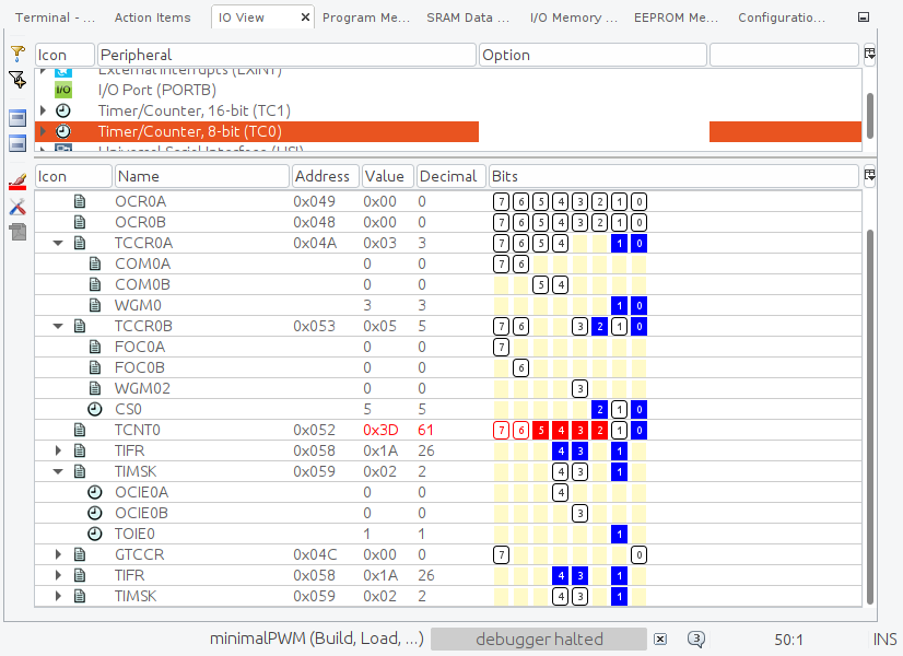

- Mit Atmel ICE debuggen. Ich habe im allgemeinen den Eindruck, dass die
Register in der IDE teils etwas verzögert aktualisiert werden bzw. in
diesem Fall der ATtiny sich resetet, bevor da die finalen Werte drin
stehen.

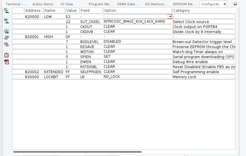

- der ATtiny läuft mit 8 MHz ohne clock divider
- Watchdog ist deaktiviert (siehe config bits, WDTCR = 0x00; hat auch
nichts gebracht)
Hier ein Minimalbeispiel. Das Setzen der LED vor dem Aktivieren der
Interrupts zeigt, dass der ATtiny danach resetet. Mit dem Debugger
konnte ich es auf sei(); eingrenzen.
