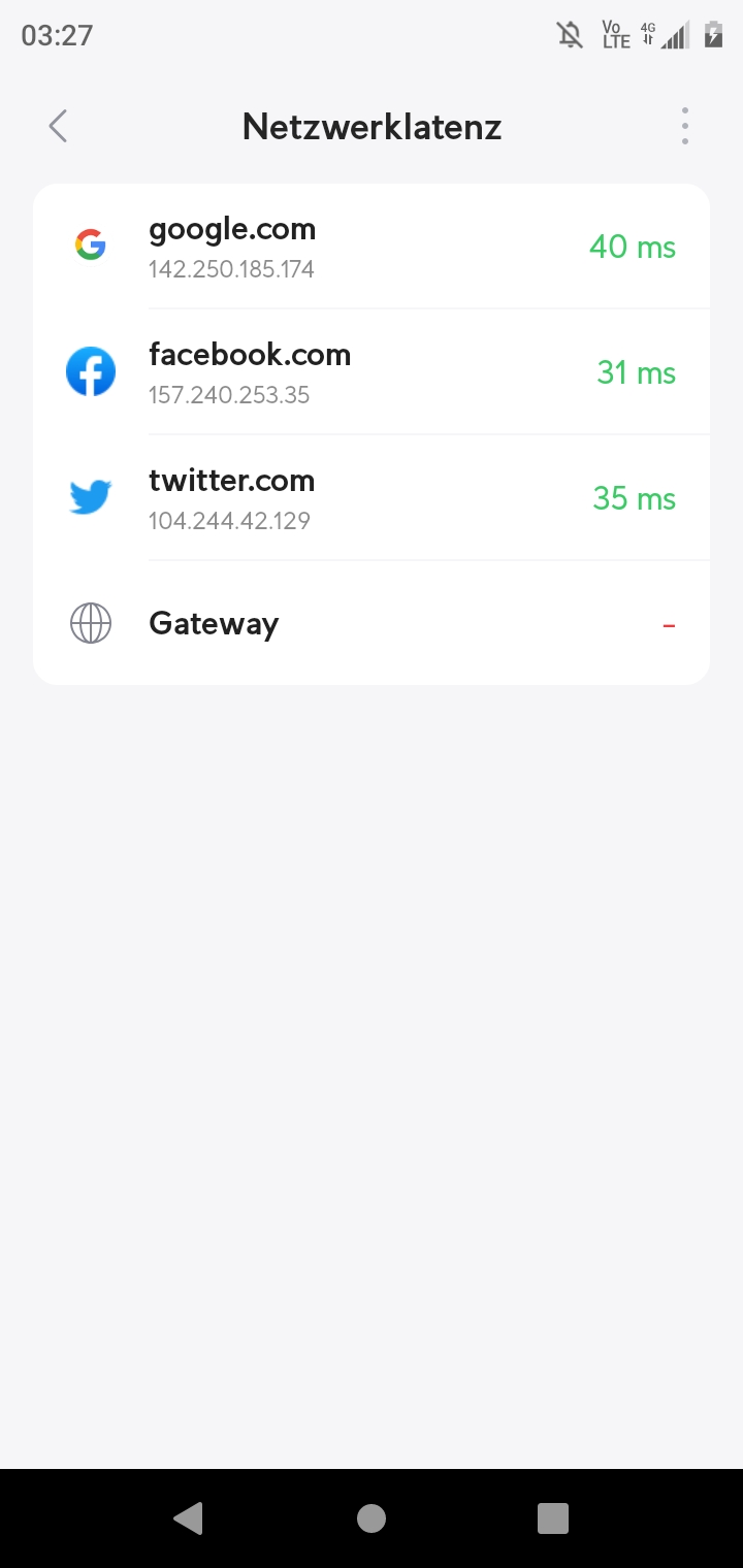

von Joe L. (joelisa)
Pat schrieb:
> Es
> geht mehr um die Echtzeit (Abweichungen bis 1s stören wenig, darüber
> hinaus wird‘s unangenehm) -Beobachtung von Signalen aus dem Fahrzeug.
Weisst du was "Q" - ev. schaust Du auch nur zu viel James Bond?
Über LTE Basisstation 1km entfernt
