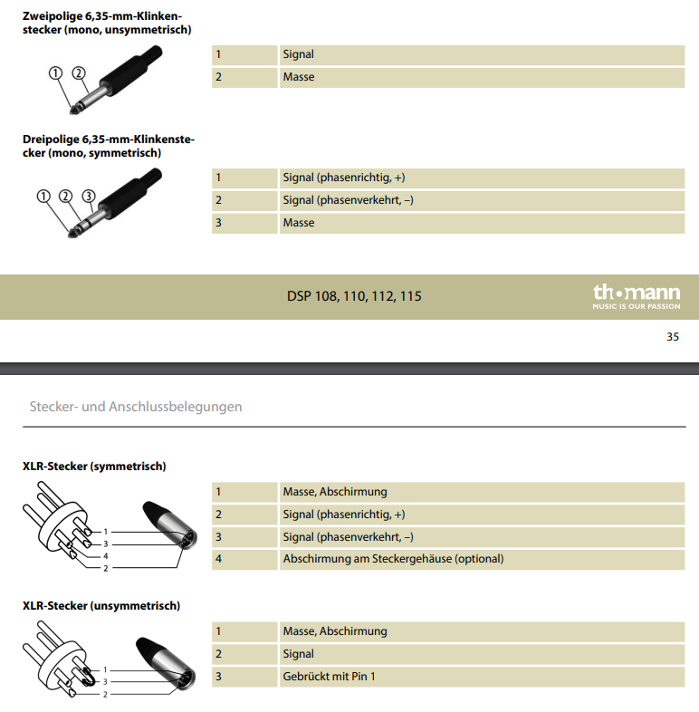

Ein Verstärker mit symetrischem Kombi Eingang XLR/Klinke soll von einer
Box versorgt werden, welche das Signal des Zuspielers (3,5mm Stereo
Klinke/AUX) in ein symetrisches Signal wandelt.
Die Kabel muss ich durch ein Leerrohr ziehen, deswegen scheidet ein
fertig konfektioniertes Kabel aus, da ich die Stecker nicht durch die
Radien bekomme.
Jetzt geht es darum auf der einen Seite sind jeweil 2
Stereo-Klinkenstecker(wegen der symetrischen Übertragung und auf der
anderen Seite kann ich entweder auch Stereo Klinke installieren oder
aber XLR, wobei ich zu letzterem tendiere.
Ich brauche also hot, hold und Masse. Da bei der symetrischen
Übertragung das Signal ja differentiel zw. hot und cold abgegriffen
wird, braucht man dann die Masse überhaupt oder ist das zur
abwärtskompatibilität mit unsymetrischer Übertragung. Ich würde nämlich
gerne ein Kabel mit 2 Adern
 und Schirmgeflecht nehmen und das Schirmgeflecht einseitig auf Masse
legen.
Wie macht der Verstärker das eigentlich schaut er ob der Pegel zw. Hot
und Cold größer ist als zwischen Hot und Masse und erkennt so ob ein
symetrisches Signal anliegt und wählt dieses aus (über Relais?)

Du brauchst die Masse schon deshalb, weil die Signale sich nur in einem
Bereich bewegen dürfen, die der Eingang auch verträgt. Unterschiedliche
Geräte könnten sehr unterschiedliche Massepotentiale haben und das muss
man vermeiden.
Anders ist das, wenn z.B. ein Eingangsübertrager vorhanden wäre.
Aber du kannst natürlich trotzdem Kabel mit zwei Adern + Schirm
verwenden. Der Schirm ist doch die Masse.
Sicher nicht. Falls man unsymmetrisch zuführt, wird einfach 'Cold' und
'Masse' miteinander verbunden am Eingang.

Warum nicht auf beiden Seiten XLR? IMO ist Stereo-Klinke zur Übertragung
eines symmetrischen Mono-Signals hochgradig unüblich. Klinke ist immer
nur entweder Mono oder Stereo aber immer asymmetrisch.

So wäre es üblich. Und bei XLR auf beiden Seiten würde sich auch gar
keine Frage stellen. Das mit Schirmung auf Masse (ein- oder beidseitig)
und Schirmung auf dem Steckergehäuse ja oder nein, und wo, ist übrigens
gar keine so eindeutig zu beantwortende Frage, da scheint es
verschiedene Philosophien zu geben.
Ich würde vermuten, dass er die Differenz aus Pin 2 und 3 der XLR-Buchse
verwendet. Steckst du in eine solche Kombibuchse eine Monoklinke rein,
dann verbindest du über den Stecker automatisch pin 3 mit 1.
Dem ist definitiv nicht so.
Es gibt genügend Geräte, Mixer, Aktivlautsprecher, die genauso
symmetrisch über eine Stereoklinke Signale liefern bzw. aufnehmen.
von Thomas R. (thomasr)
Stereoklinke für symmetrisch ist absolut üblich. Fast jedes Patchkabel
im Studio ist so ausgeführt und natürlich auch "draußen".
Wenn du wenig Probleme haben willst, nimm deinen Vorschlag "b" (2 Adern
+ Schirm) das ist Standard in der Studiotechnik und bei jedem
Fachgeschäft erhältlich. Ob dann XLR oder Klinke ist vom Einbauraum,
Bedienbarkeit etc. abhängig, elektrisch fast egal (einzige Ausnahme:
Klinke führt beim Stecken zu Kurzschlüssen, XLR nicht).

Die XLR-F/TRS Kombibuchse von Neutrik wäre sonst wohl auch sinnfrei.
