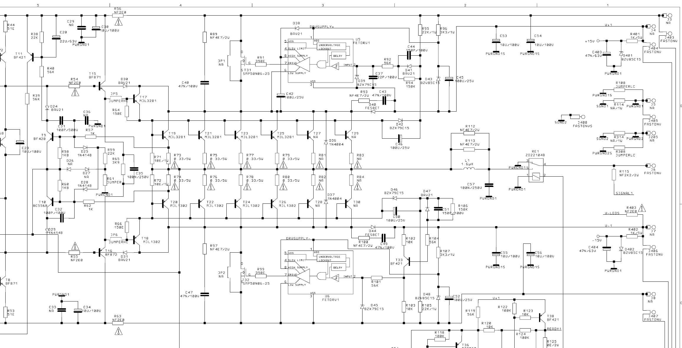

von Wolf17 (wolf17)
Hier wurde behauptet, dass die tamp eine ähnliche Schaltung wie die Zeck
haben, leider ist der PDF Link tot.
https://paforum.de/forum/index.php?thread/15639-thomann-t-amp-servicemanual/
Gefunden habe ich:
https://elektrotanya.com/zeck_pt3_pt5_pt7_pt9_sm.pdf/download.html
Da Plopp auch bei Level Null, kann der Fehler nicht vor U4(204) liegen.
Jede Endstufe hat ihre eigene Spannungsabschaltung T31 T32 (T231 T232).
Ich würde danach die +-Versorgung an den Endtransistoren beim ploppen
oszillografieren.
von Günther R. (gnther_r)
Dann versuch ich das mal.
Vielen Dank
