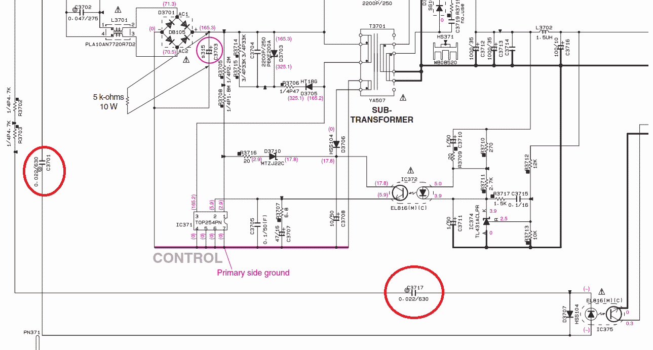

Yamaha krankt seit langem an einem unscheinbaren kleinen
Hochvoltkondensator, der das Netzteil anschubsen soll. Das ist meist ein
(oder 2) kleiner 22nF o.ä. mit 630V Spannungsfestigkeit.
Anbei mal ein Schaltungsauszug des V767/7063/A800. Die eingekringelten C
tauschen - das wird bei dir ähnlich aussehen.
von Rolf S. (rolf_s16)
Hallo Matthias S.
Danke für die Info, werde dem auf den Grund gehen, welch Witz, nach 40
mal ein-aus: KLACK, Lautsprecher Relais: Klack! Freigabe... Mucke läuft.
Nein keine Gleichspannung an den LautsrecherAugängen, na gut, paar, mV,
so 10-20,
kann dann gleich den Ruhestrom abgleichen.
Das Service-Manual ist doch ein wenig undurchsichtig, muß ich mich
einarbeiten. Oh, shit...

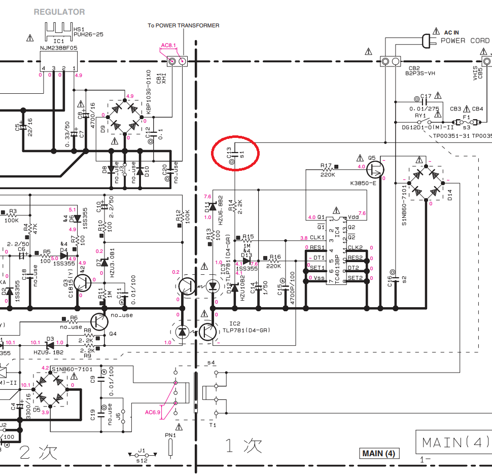

von Klaus H. (hildek)
Ich habe dir einen Auszug aus einem anderen Yamaha Teil (R840). Könnte
auch so aussehen. Das ist mir schon mehrfach begegnet, weitgehend
identisch.
Da wird mit der gezeigten Schaltung um den CD4013 kurzzeitig der
Standby-Trafo T1 (unten mitte) eingeschaltet, um den C4 (unten links)
wieder aufzuladen - zum Datenerhalt.
Es ist eine interessante Idee für geringen Standbyverbrauch, aber den
eingekreisten Kondensator C13 scheint das sehr zu stressen.
Rolf S. schrieb:
> Aber aus dem Schaltplan werde ich nicht so ganz
> schlau,
Wenn ich mich auf meinen Schaltplan beziehe, dann ist es so:
- der Kondensator ist Teil das Kondensatornetzteils für die Versorgung
vom D-FF CD4013 (IC4).
- Über den Optokoppler IC2 wird gemeldet, ob die Sekundärspannung von T1
zu weit abgesunken ist und in dem Fall schaltet der IC4 kurzzeitig den
FET Q5 ein. Dadurch wird Trafo T1 bestromt - der Brückengleichrichter
wird über T1 auf der DC kurzgeschlossen, so dass Strom fließen kann.
- C4 lädt sich auf, IC2 meldet dann wieder genügend Spannung an C4 und
der IC4 schaltet den T1 wieder ab.
- Das FF wird mit den 50Hz getaktet und der D-Eingang liest den Zustand
des Optokopplers.
Mein Kandidat damals hatte immer wieder die eingestellten
UKW-Senderfrequenzen und anderes vergessen. Ich dachte zunächst an ein
EEPROM, bis ich drauf kam, das das ganze nur im RAM gespeichert wurde.
Vermutlich tut er es trotzdem auch in einem EEPROM speichern, denn wenn
man den Netzstecker zieht, dann vergisst er die Sender auch nicht. Und
vermutlich macht er es nur, wenn das Netz komplett fehlt und stellt das
über den anderen OK (IC3) fest. Das schont das EEPROM ...
