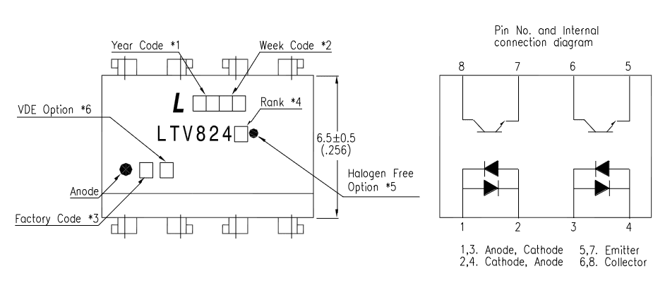

ich versuche schon seit einiger Zeit einen Opto Koppler Ltv 824 dazu
zu bringen, dass dieser am Ausgang invertiert.
Leider funktioniert das überhaupt mit diesem Typ, oder soll ich statt
dessen den ltv 817 verwenden?
Und wenn ja wie.?
Eingangsseitig wird am 824 ein Gleichrichter verbaut da hier eine
Digitale Gleisspannung anliegt.
Am Opto Eingang liegt eine Wechselspannung an.
Somit leuchten beide LED´s abwechselnd. Ist das Ausschlag gebend?

Das Datenblatt vom Hersteller:
https://optoelectronics.liteon.com/upload/download/DS-70-96-0013/LTV-8X4%20series%20201509.pdf

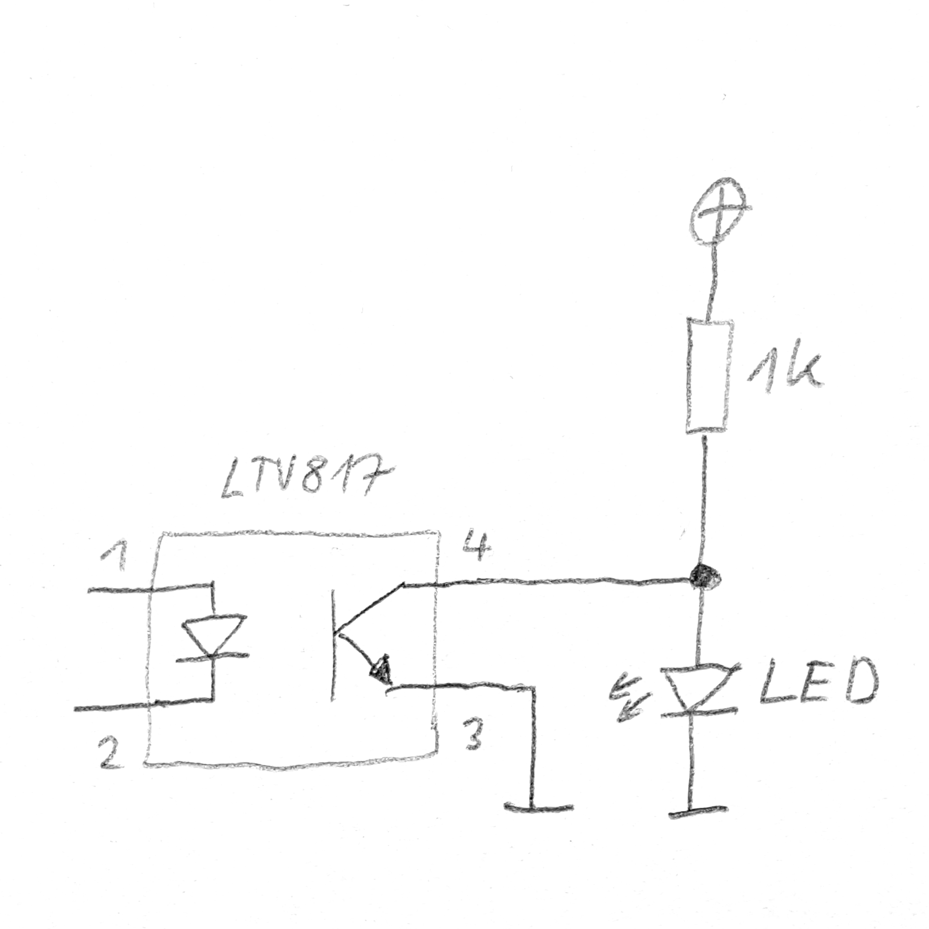

das kann man nur durch die Beschaltung des Ausgangs ändern, statt
pull-up-Widerstand einen nach Gnd.
von Michael B. (laberkopp)
Ausgang low wenn LED leuchtet
          VCC
           R
--|A   C|--+-- Ausgang
--|K   E|--+
          GND
Ausgang high wenn LED leuchtet
          VCC
--|A   C|--+
--|K   E|--+-- Ausgang
           R
          GND

Der Gleichrichter macht also nur Probleme. Wenn du wissen willst, ob auf
dem Gleis überhaupt eine Spannung anliegt, ist der LTV824 mit einem
Vorwiderstand ohne Gleichrichter richtig.
Willst du das codierte Digitalsignal erfassen, ist ein LTV817 mit
Vorwiderstand und einer Diode antiparallel zur LED richtig.
 o--Vorwiderstand--+---+
                  _|_ _|_
Gleis       Diode /_\ \_/ OptokopplerLED
 o-----------------+---+

kann mir jemand bitte eine Skizze aufzeichnen, damit ich im
imvertierten Zustand eine LED zu leuchten bringe?
Meine Versuche waren bis dahin leider immer negativ.
Danke an Euch
Thomas

Der LTV824 scheint je zwei antiparallele LED zu enthalten, das geht aus
dem Datenblatt nicht genau hervor. Eigentlich braucht der keinen
Gleichrichter, der funktioniert auch mit Wechselspannung (vom
100Hz-Brumm abgesehen).
Gefällt Dir die Skizze vom Michael nicht? Das grosse "R" steht
für einen Widerstand. Was möchtest Du denn am Ausgang des Opto-
kopplers anschliessen?
von Klaus H. (hildek)
Die Skizzen von Michael B. sind alles, was man dazu sagen kann.
Du musst halt zum R noch eine LED in Reihe schalten, wenn was leuchten
soll.
Aber einen Gleichrichter sollte man am Ausgang nicht einbauen, der hat
ja mehr Spannungsabfall als der Fototransistor. Und der Transistor lässt
sowieso nur Gleichstrom vom Kollektor (+) zum Emitter (-) fließen. In
umgekehrter Richtung hält der nur 6V Sperrspannung aus.

Schließ die LED einfach am Ausgang mit dem Optokoppler kurz, dann geht
sie aus wenn der Eingang vom OK angesteuert wird.
