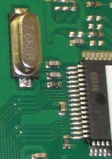

von Nevs (noname_user)
Mahlzeit ins Forum,
Nur zur Vorwarnung, die Suche ergab nichts hier auf dem Board, es ist
also wohl ein neues Thema u. damit Problem.
Wie könnte man die standard- also prinzipielle eigentliche
Funktionalität eines Quarzes in Flachbauausführung ohne Oszi noch
testen, ohne dass genau die Frequenz noch eingehalten sein muß.
Also nur ob der Quarz an sich noch schwingt, weil das zu vermuten ist
bei dem Gerät bzgl. grober Stoßeinwirkung (Paketversand), aber keine
sichtbaren Risse oder Mängel auf der Platine.
Zur Verfügung stehen ein DMM, u. vllt. noch ein 2. baugleiches Gerät,
was ich dann wohl mal mit einer Vergleichsmessung heranziehen muß?
Hat sowas schon mal jemand mit diesen einfachen Mittel, also nur mit
einem DMM geschafft, oder ist das zwecklos?

Ein Bild anbei, das Gerät hat nun eine viel zu hohe Stromaufnahme über
den Anschluss durch den es versorgt wird, schließt man ein zusätzl.
Netzteil an leuchten zwar alle LEDs im Lampentest, aber mehr passiert
nicht, das Gerät bootet nicht mehr.
Ergo wo könnte der Fehler liegen wenn dies nach einem Paketversand
auftritt u. optisch nichts zu erkennen ist?
Es geht hier absolut nicht um Messungen sondern um die Fehlerursache,
also vllt. noch mal das Eingangs- Startposting von mir lesen?
Und bitte verschont mich mit solchen Anleitungen um etwas zur Funktion
zu bringen oder den Quarz zu testen, der sollte einfach nur in der
Schaltung funktionieren, oder dass man ihn da drin als defekt messen
kann.
Es sind auch noch gleiche Geräte als Ersatzteilspender vorhanden, nur
muß ich nun langsam mal sehen wo der Fehler als Ursache liegt.
Da hätte ich wohl ganz oben noch tiefer auf das Gerät eingehen sollen,
weil hier nur Leute mit Funk- und HF-Technik das in Verbindung bringen?
Es sind hochkomplex µC die ihre Arbeit verweigern, die Typen kann ich
nun auf dem Foto auch nicht mehr ablesen, einer ist von Siemens PSB ....

von No Y. (noy)
Wenn der Fehler mit "Nach dem Versand eine viel zu hohe Stormaufnahme"
zu beschrieben ist, glaube ich kaum das der Quarz dir da irgendwas
sagt..
Eher im Bereich der Schaltregler nach "losen" Bauteilen suchen.
Gerade dickere Spulen mal vorsichtig seitlich "anpieksen" und schauen ob
die dann abfallen..
Ansonsten allgemein eher alles dicke / schwere prüfen ob noch fest oder
abgefallen..
Wenn es mal ein ganz harter Stoß war ggf. auch Keramikkondensatoren auf
Crack prüfen..
Eher im Bereich der Schaltregler suchen. Du sagst ja am Eingang Spannung
drauf -> Zu hohe Stromaufnahme..
Hinterm Eingang irgendwo einspeisen -> Erstmal ok , bootet aber nicht..
Irgendwo ein Supervisor der die Spannung überwacht am Eingang?
Ansonsten Quarz vermessen macht man am besten mit einem Spectrum
Analyzer + Fieldprobe..
Zumindest wenn man es professionell wissen muss. Oder mit einer sehr
hoch impedanten Probe mit wenig Kapazität.. Also eher sowas wie ne
Aktive Probe für >> GHz..
Jede kleine Kapazität verstimmt den Quarz.. Zumindest wird das so
ermittelt wenn wir Quarze (meißt 24/25/50 MHz) ausmessen lassen,
incircuit am zu speisenden IC..
Und dann wird noch die Leistungsaufnahme des Quarz gemessen mit einer
"Stromzange" um zu sehen ob der Quarz nicht vom IC "überfahren" wird..
Ey Leute ich wollte keine Wissenschaft draus machen, und die optische
Prüfung auf Bauteilebene hat kein Ergebnis gebracht, außer dass die ca.
40 V auf ca. 20 hinterm Schaltregler einbrechen, die LEDs im Lampentest
festhängen aber nur ganz schwach leuchten.
Ein paar SMD Sub-Mini-Transen werden recht warm am altmodisch separat
aufgebauten Schaltregler, der Trafo dahinter macht schon Geräusche, beim
Drauffassen wird er leiser, zu messen war nur dass am Eingang noch alles
passt u. hinterm Schaltregler statt ca. 34 nur noch 17 V anliegen.
So, u. was zieht da nun zu viel Strom wenn die beiden oder ein Quarz
nicht läuft, doch sicherlich die µC weil noch im Booten oder Starten?
Dass SMD-C´s durch Erschütterungen defekt gehen wäre mir auch neu, wobei
da so gelbe Teufel bei sind.
Wenn ich das richtig sehe, hat der Quarz eine Frequenz von 7,68 MHz.
Neuere, nicht ganz lausige DMMs können solche Frequenzen direkt messen.
Wenn der Quarz nicht schwingt, heißt das aberh noch lange nicht, dass er
kaputt ist, denn der Defekt kann auch anderswo in der Schaltung liegen.
Um den Quarz sicher als Fehlerursache zu identifizieren, muss er
ausgebaut und getrennt vom ganzen Rest geprüft werden, oder er wird
testweise durch ein anderes, nachweislich intaktes Exemplar ersetzt.
Ersatzquarze sind nach Aussage des TE ja gleich mehrere verfügbar:

von Jens M. (schuchkleisser)
Da würde ich eher davon ausgehen, das die Stromaufnahme geringer ist,
weil noch keine Hardware initialisiert ist und auch sonst noch keine
Funktion gegeben ist.
Wenn das Ding einen Lampentest hat, kann man den ja mit einem
funktionierenden Gerät vergleichen. Die Zeiten des Aufleuchtens (oder
eines Piepsers oder bis ein Relais klickt oder so) sollten etwa gleich
sein, wenn das grob abweicht ist's der Quarz.
Aber ehrlich: ein HC49 mag es nicht, lose auf Fliesen zu fallen.
Mit einer LP dahinter sieht man dieser garantiert an das sie nicht weich
gelandet ist, und bevor der Quarz zerbricht sind andere Teile ab.
Bei Vibrationen das gleiche: Bis so ein Quarz bricht, brauchts viel. Das
sieht man woanders auch.

von Ob S. (Firma: 1984now) (observer)
Ähem, nicht wirklich. Zumindest nicht die Vertreter dieser Gattung, mit
denen ich bisher zu tun hatte. Viel zu große Eingangskapazität. Reicht
locker aus, um übliche Oszillatorschaltungen so sehr zu belasten, dass
die Schwingbedingung nicht mehr gegeben ist.
Fertige Quarzoszillatoren mit eingebauter Treiberstufe kann man hingegen
mit diesen Dingern tatsächlich problemlos messen. Sogar über 10MHz. Da
kann man dann zwar nicht mehr die Frequenz messen, aber immerhin noch
feststellen, dass irgendeine >10Mhz rauskommt, also zumindest noch
herausfinden, ob da irgendwas schwingt.
Also Leute, kriegt euch wieder mal ein, bitte!
Neuester Stand mit einem Zusatznetzteil fährt das Gerät bis in den
"Lampentest", da bleibt es aber nun mal dauerhaft stehen, danach sollten
eigentlich die beiden oder nur einer der µC ihr Programm abfahren durch
Booten, machen sie aber nicht.
Also Strom kommt wohl genug an um die ganzen LED´s zum vollen
Aufleuchten zu bringen, es kann also nicht an der Stromversorgung allein
liegen.
Der Hersteller rückt natürlich auch nicht mehr an Infos raus, ich solle
es dort einschicken zur Rep.!
