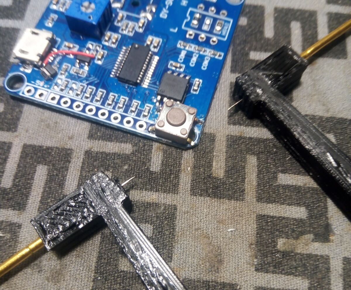

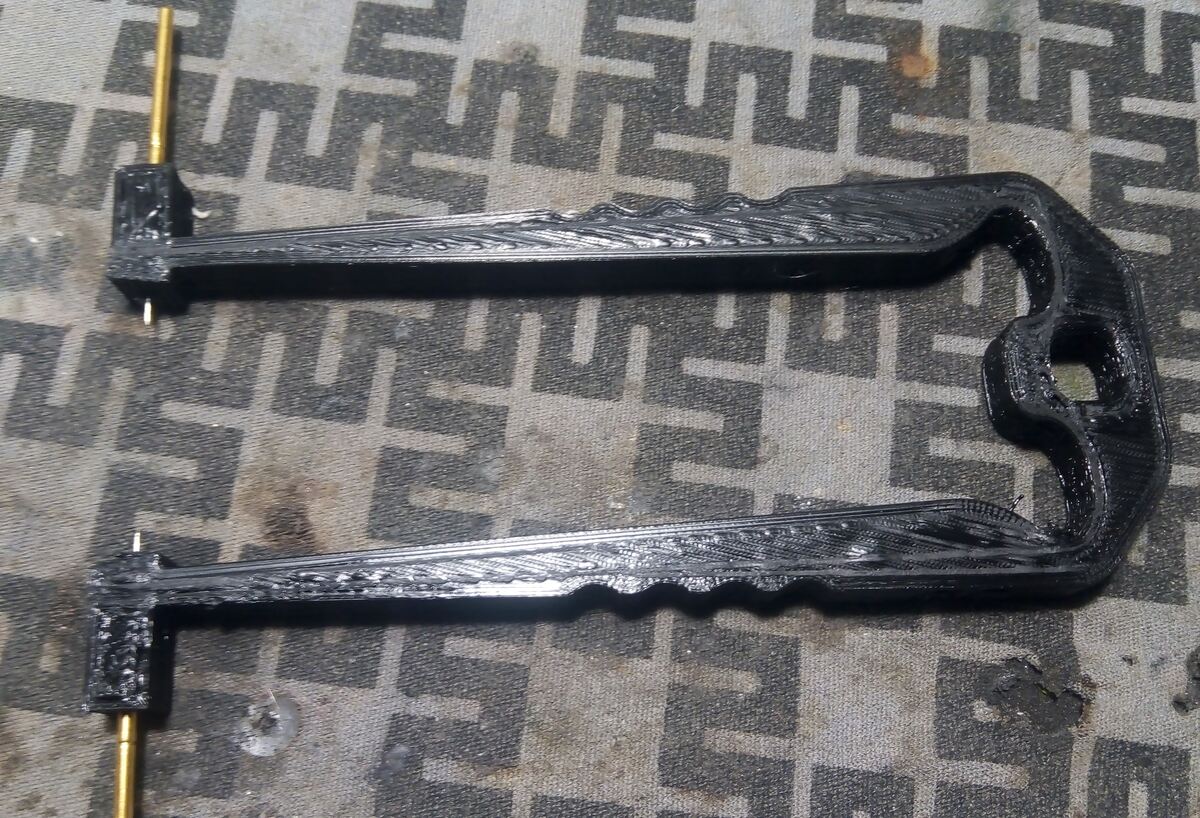

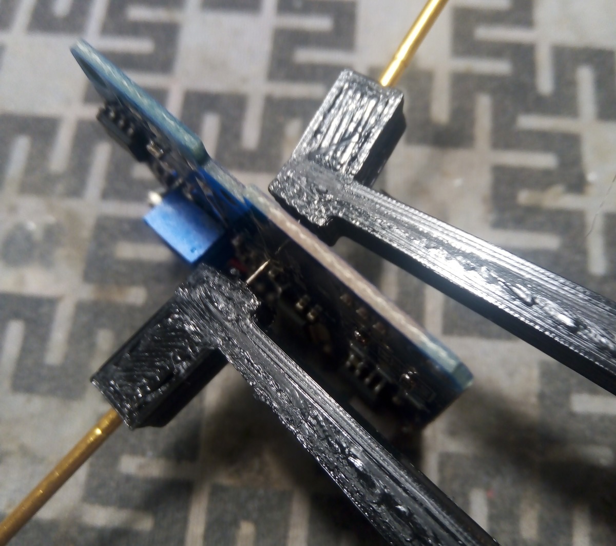

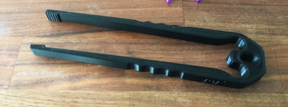

Ich denke ich werde sowas in der Richtung mal ausdrucken und Pogo-Pins
dranmachen.
von Thomas W. (goaty)
Nicht toll geworden, aber für gelegentlich sollte es etwas helfen.

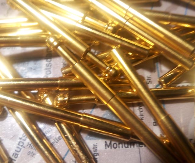

von Crazy Harry (crazy_h)
Spitze Nadeln sind hier eher ungeeignet, passen diese doch evtl. durch
die Durchkontaktierung und können sich in der Mitte berühren. Besser
sowas:
https://www.conrad.de/de/p/ptr-1010-a-0-8ne-au-1-5-praezisionspruefstift-737007.html
https://www.tme.eu/de/details/gks-004-0017/testnadeln/ingun/gks-004-308-396-a-1500/
Zufälligerweise hab ich von Ingun hier noch massig rumliegen, allerdings
keine Krönchen....
