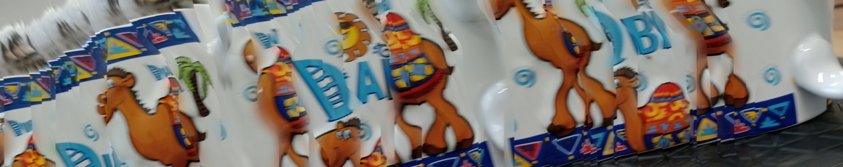

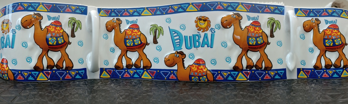

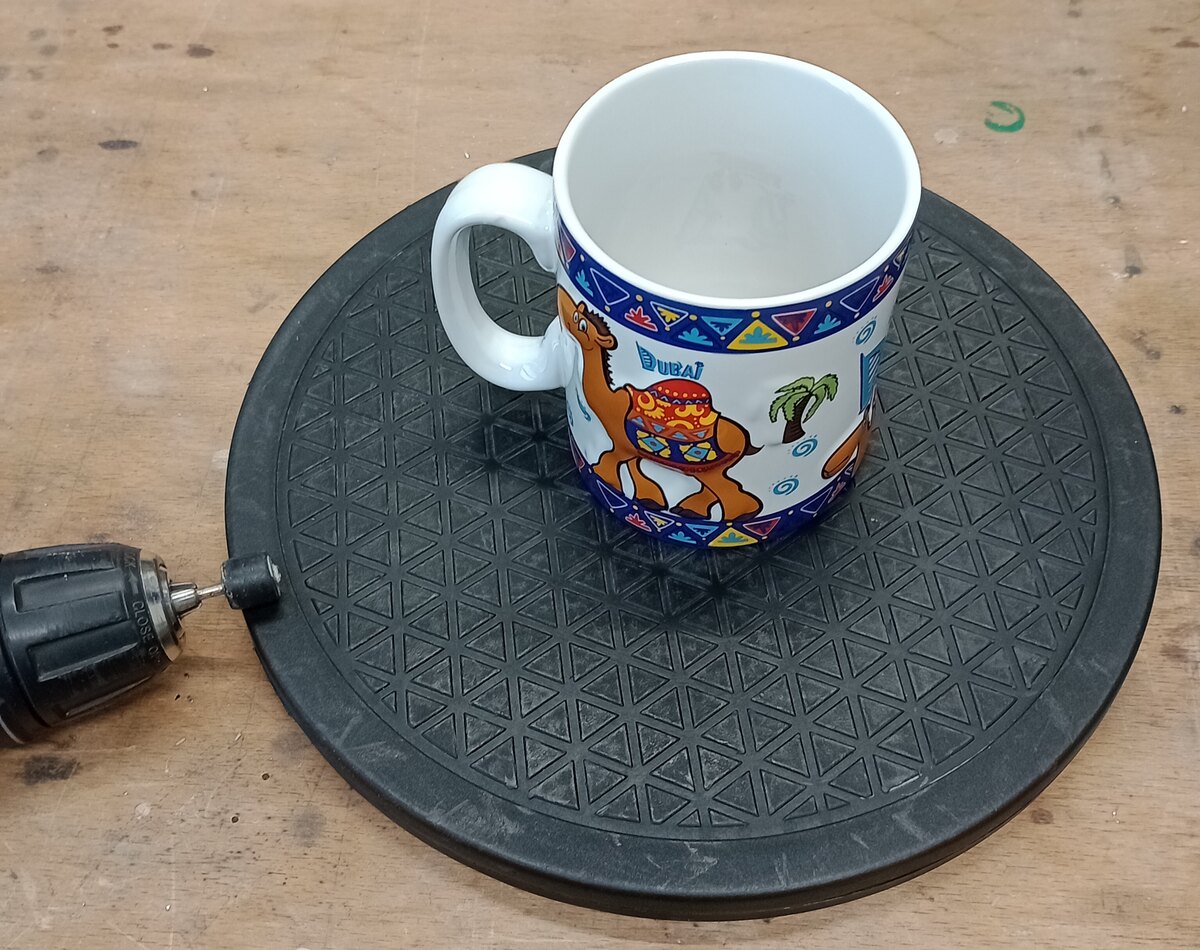

Was für ein schönes Hobby. Wenn das also so ist, daß das Handy nicht selbst gedreht werden muß, dann mal los. Die häßlichste Tasse aus unserem Büro-Fundus und ein billiger Drehteller, mit einem kleinen Gummizylinder am Akkuschrauber gedreht. Anbei ein Scan, der zu schnell war und ein schöner. Handy: Irgendein billiges moto g22
