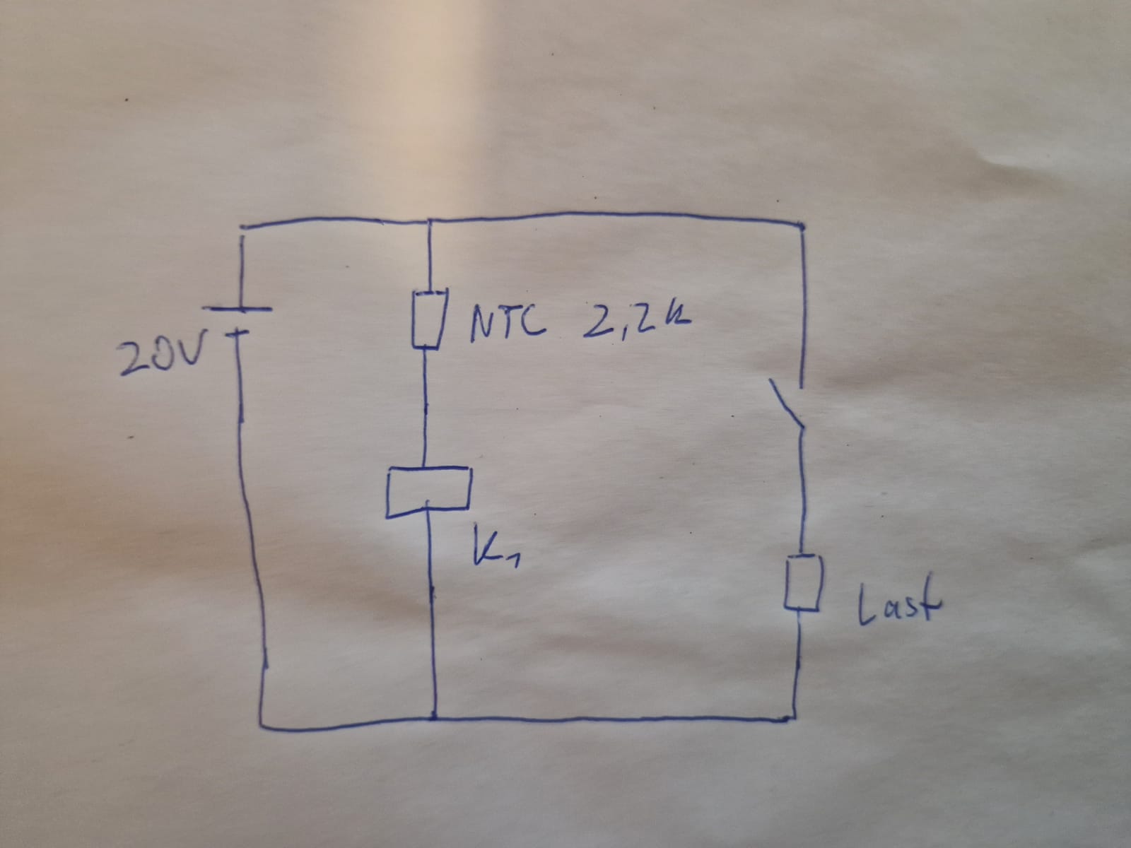

Hallo, ich habe eine ganz einfache Schaltung aufgebaut, in welcher mittels NTC ein Relais geschaltet werden soll. Die Schaltung soll Azubis lediglich beispielhaft die Funktionsweise oder die "Anwendungsmöglichkeit" eines NTC zur Temperatursteuerung demonstrieren. Allerdings wundere ich mich über das Verhalten des 12V-Relais. Und zwar habe ich erwartet, dass das Relais im Bereich von 12V schaltet (so wie im Datenblatt angegeben) und bei Unterschreiten dieser Spannung auch irgendwann wieder abfällt. Das besagte Relais allerdings schaltet seinen Kontakt bereits bei 7 V und schaltet dann auch nicht mehr ab. Selbst bei einer Spannung von 3,2 V bleibt es noch angezogen (Bzw. der Relaiskontakt ist immer noch geschaltet). Was ich überhaupt nicht verstehe ist, warum es nicht bei Unterschreiten von 7 V abfällt...Denn anscheinend bekommt es ja gerade bei 7V genügend Strom, entsprechend müsste es ja bei zu wenig Strom wieder "abfallen"...Oder nicht? Hier ist das Relais: https://www.ebay.de/itm/256090417341?var=556048804941

Der Anzugstrom ist immer größer als der Haltestrom. Siehe auch https://www.uweelectronic.de/images/datenblaetter_automatisierung/kontrollkomponenten/elektromechanische_relais/technische_informationen.pdf. LG, Sebastian
Bearbeitet durch User
Sebastian, ich danke dir. Macht Sinn. Es wird ja noch die Energie benötigt um das magnetfeld auszubilden, nehme ich mal an. Gruß
Wie willst du die Temperatur einstellen ? Welche Toleranzen hat das Relais bei Anzugstrom / Haltestrom ? Wie stark erwärmt sich der NTC ?

O. A. schrieb: > Macht Sinn. Es wird ja noch die Energie benötigt um das magnetfeld > auszubilden, nehme ich mal an. Hauptsächlich das. Der sich dann irgendwann kurz bewegende Anker arbeitet auch noch einmal gegen den Anzugstrom. Wenn man den durch die angelegte Spannung induzierten Strom genau beobachtet, kann man diese Ankerbewegung (zumindest bei Magnetventilen) sogar als kurze Abschwächung des Stromanstiegs erkennen. LG, Sebastian
Sebastian W. schrieb: > Der Anzugstrom ist immer größer als der Haltestrom. Bei Relais spricht man allerdings von Anzugsspannung bzw. Rückfallspannung.
O. A. schrieb: > ie Schaltung soll Azubis lediglich beispielhaft die Funktionsweise oder > die "Anwendungsmöglichkeit" eines NTC zur Temperatursteuerung > demonstrieren. Das es so einfach wie in Deiner Schaltung nicht geht, wurde Dir ja schon erklärt. Evtl. schaust Du mal hier, wie Du deinen Azubis doch noch helfen kannst ohne eine zu komplexe Schaltung zu haben.: http://www.dieelektronikerseite.de/Circuits/Thermostat.htm

Andrew T. schrieb: > O. A. schrieb: >> ie Schaltung soll Azubis lediglich beispielhaft die Funktionsweise oder >> die "Anwendungsmöglichkeit" eines NTC zur Temperatursteuerung >> demonstrieren. > > Das es so einfach wie in Deiner Schaltung nicht geht, wurde Dir ja schon > erklärt. > > Evtl. schaust Du mal hier, > wie Du deinen Azubis doch noch helfen kannst ohne eine zu komplexe > Schaltung zu haben.: > http://www.dieelektronikerseite.de/Circuits/Thermostat.htm Sieht gut aus. Für die Zielgruppe leider schon viel zu anspruchsvoll. Danke trotzdem.
O. A. schrieb: > Andrew T. schrieb: >> O. A. schrieb: >>> ie Schaltung soll Azubis lediglich beispielhaft die Funktionsweise oder >>> die "Anwendungsmöglichkeit" eines NTC zur Temperatursteuerung >>> demonstrieren. >> >> Das es so einfach wie in Deiner Schaltung nicht geht, wurde Dir ja schon >> erklärt. >> >> Evtl. schaust Du mal hier, >> wie Du deinen Azubis doch noch helfen kannst ohne eine zu komplexe >> Schaltung zu haben.: >> http://www.dieelektronikerseite.de/Circuits/Thermostat.htm > > Sieht gut aus. Für die Zielgruppe leider schon viel zu anspruchsvoll. Für die Zielgruppe?🤔
Du könntest einen PTC statt einem NTC einbauen. Der wird viel hochohmiger als der NTC, also bekommt das Relais weniger als 3.2 Volt und fällt ab. Statt 20 Volt reichen dann vielleicht auch 12 Volt. Ja, es funktioniert umgekehrt, heiß = Relais aus. Irgendwas ist immer.
Bauform B. schrieb: > Du könntest einen PTC statt einem NTC einbauen. Der wird viel > hochohmiger als der NTC, also bekommt das Relais weniger als 3.2 Volt > und fällt ab. Statt 20 Volt reichen dann vielleicht auch 12 Volt. Ja, es > funktioniert umgekehrt, heiß = Relais aus. Irgendwas ist immer. Wenn die Zieltemperatur bekannt und die Heizleistung nicht zu hoch ist, gleich einen Heiz-PTC verwenden. Der hat Heiz- und Regelelement in Einem! Außerdem eine Frage zum ursprünglichen 'Schaltplan': Das Verhalten eines NTC ist bekannt? Dann würde, ungeachtet der übrigen Probleme, das Relais die Heizung einschalten, wenn es dem NTC zu warm wäre! Ist das die Zielvorstellung?

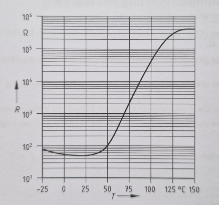

O. A. schrieb: > Es ist nicht, so dass jeder Mensch der sich mit Elektrotechnik > beschäftigt, wie ein Nerd 24/7 Nach über 5J im Forum, ausbildernahe Taetigkeiten, erwartet man nicht zu unrecht mehr Wissen. Tilo R. schrieb: > Die Kennlinie eines NTC/PTC ist einfach zu flach, um ein Relais sinnvoll > direkt zu schalten. Das geht nur ausreichend gut mit NTC plus Kaeltespray oder PTC mit Feuerzeug. Es laesst sich dabei auch die Klopfempfindlichkeit der Relaisschaltung zwischen den Umschaltpunkten demonstrieren. Du kommst jedoch nicht daran vorbei mit Hilfe eines Labornetzteiles vorher die Umschaltpunkte zu ermitteln und das geeigneteste Relais herauszufiltern.
Dieter D. schrieb: > Tilo R. schrieb: >> Die Kennlinie eines NTC/PTC ist einfach zu flach, um ein Relais sinnvoll >> direkt zu schalten. > > Das geht nur ausreichend gut mit NTC plus Kaeltespray oder PTC mit > Feuerzeug. OK. Es geht also, in jeweils einem Spezialfall. > Es laesst sich dabei auch die Klopfempfindlichkeit der Relaisschaltung > zwischen den Umschaltpunkten demonstrieren. ja, in einem Relais-Betriebsbereich, den man eh meiden sollte. > Du kommst jedoch nicht daran vorbei mit Hilfe eines Labornetzteiles > vorher die Umschaltpunkte zu ermitteln und das geeigneteste Relais > herauszufiltern. und unpraktisch ist es auch noch. es bleibt also dabei: >> Die Kennlinie eines NTC/PTC ist einfach zu flach, um ein Relais *sinnvoll* >> direkt zu schalten.

Bei ebay werden oft keine Datenblätter verlinkt. Hier mal ein Relais für 12V: https://www.cuidevices.com/product/resource/pr12.pdf Ab 8,4V zieht es sicher an, unter 1,2V fällt es sicher ab. Dazwischen ist das Verhalten undefiniert. Für eine definierte Schaltschwelle benötigt man einen Komparator.

Rolf schrieb: > Und ein Komparator benötigt für so eine Anwendung wie diese eine > Hysterese. Wie sie jedes Relais von Natur aus hat. Echt jetzt? Was soll ich mit Schwellen, die irgendwo zwischen 1,2V und 8,4V liegen können? Beim Komparator kann man die Schwellen exakt einstellen: https://www.mikrocontroller.net/attachment/137388/Komparator.pdf

O. A. schrieb: > Temperaturüberwachung eines Warmwasserspeichers. > Relaisspule hat einen Widerstand von 390 Ohm, einen Anzugsstrom von 20 > mA und fällt bei 5 mA ab. Du solltest deinen Azubis vielleicht dazu erklären, warum du keinen einfachen Bimetallschalter, sondern stattdessen PTC, Relais und separate Spannungsversorgung auffährst. Zum Beispiel weil die Zieltemperatur regelbar sein soll. Sonst lernen die womöglich daraus, den Kunden grundsätzlich immer das Teuerste und Komplexeste aufzuschwatzen :) LG, Sebastian

H. H. schrieb: > Deine Schaltung ist völlig realitätsfremd. Da stimme ich zu, weil die Schaltung etliche Probleme hat, die einen tatsächlichen Einsatz praktisch ausschließen. Insbesondere ist sie stark von den Relaisparametern und der Betriebsspannung abhängig, nicht einstellbar und hat einen hohen Stromverbrauch. Ich möchte nochmals für die beigelegte relativ einfache Schaltung werben, die ich weiter oben schon in Prosa beschrieben hatte. Dass die Teilnehmer den OP nicht kennen macht nichts, die Funktion lässt sich leicht beschreiben: er schaut, welcher Eingang größer ist und gibt dementsprechend + oder - aus. Ob als Last ein Relais oder eine LED angeschlossen ist spielt für die Funktion keine Rolle. Vorteil dieser Schaltung ist, sie lässt sich mit den relativ einfachen Formeln zum Spannungsteiler berechnen. Mit R3 und R4 lässt sich der Schaltpunkt einstellen, der nicht von der Betriebsspannung abhängt. Die Relaiskennlinie wäre egal. Man könnte den Spannungsteiler auch durch ein Potentiometer ersetzen. Oder noch besser: durch Widerstände und ein Poti, um den Einstellbereich fest zu legen. Nachteil ist noch die fehlende Hysterese, möglicherweise Flackern am Umschaltpunkt. Das lässt sich durch positive Rückkopplung, einen zusätzlichen Widerstand vom Ausgang zum + Eingang lösen. Damit wäre didaktisch der Schritt zum belasteten Spannungsteiler gemacht.
Tilo R. schrieb: > Ich möchte nochmals für die beigelegte relativ einfache Schaltung > werben, Wenn du jetzt noch die Last gegen +VCC legen würdest, dann wäre jemand auch dann erfolgreich, wenn er einen käuflichen Standardkomparator verwendet. Die haben nämlich fast alle einen Open-Kollektor-Ausgang. Und dann rede nicht nur vom Hysteresewiderstand, sondern baue in auch da ein, wo er hingehört. Er ist in fast allen Fällen notwendig.

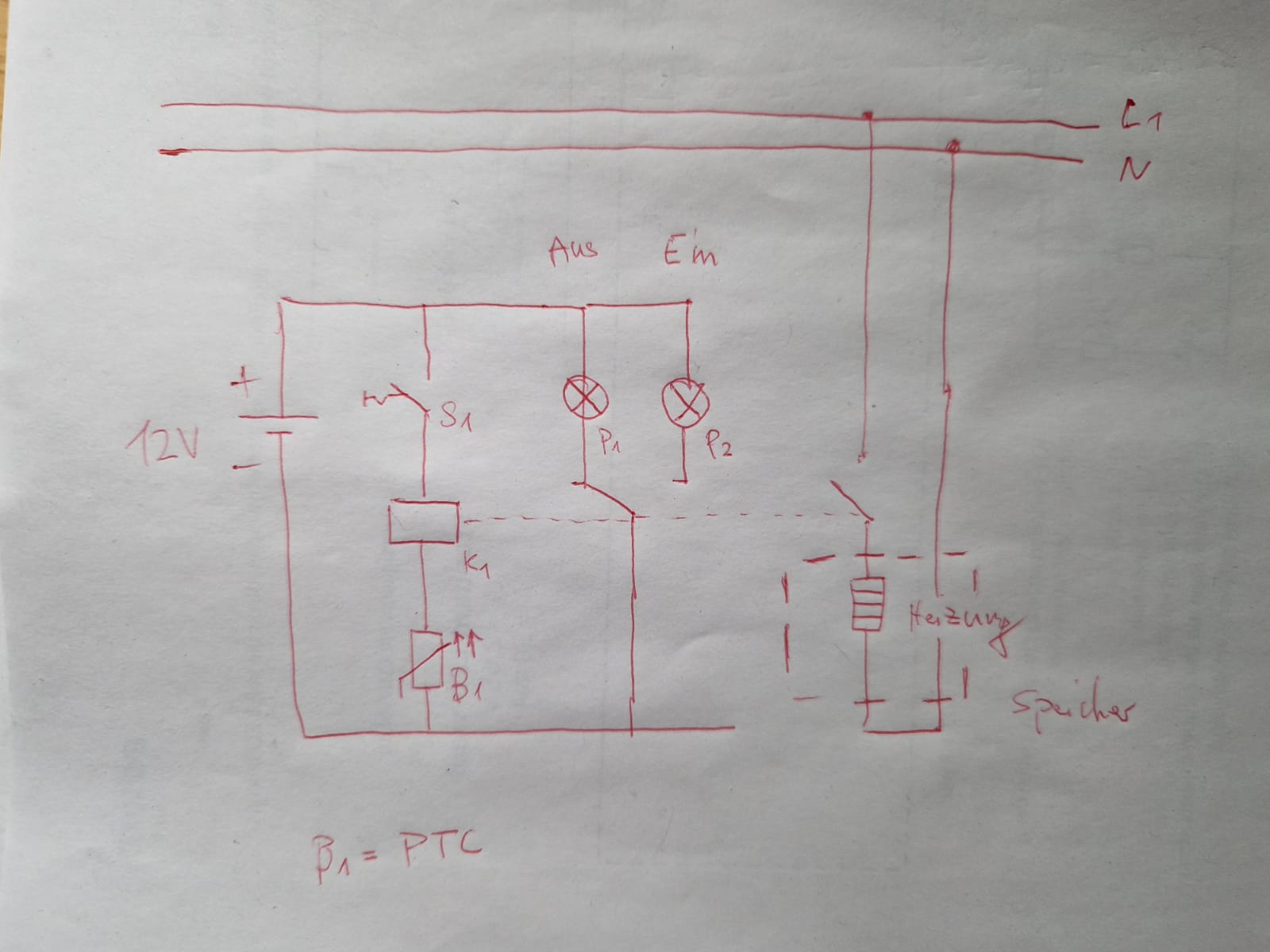

O. A. schrieb: > Die "verbesserte Schaltung" soll dann mit einem PTC arbeiten. Die Schaltung erfüllt dann den Zweck zu zeigen, dass sich etwas bewegt. Nebenbei zeigt der Post, dass Du doch noch nicht die Flinte ins Korn geworfen hast. Wenn die Schaltschwelle nicht so liegt, wie man will, kann man mal zwei PTC nehmen und diese parallel oder seriell schalten. Den Hinweis, dass die Relaisschaltschwellen (zwei Relais vergleichen) nicht besonders genau sind, kann man mit einem parallel angeschlossenen Spannungsmessgerät sehen. Z.B. zwei ähnliche Relais parallel und zwei PTC-parallel. Da ist schon zu hören, wie diese unterschiedlich klacken.

O. A. schrieb: > Ich habe meine Schaltung inzwischen fertig gestellt und bedanke mich für > den Tipp mit das mit einem PTC zu machen! Die Schaltung ist Murks. Das Relais schaltet weich ein und aus. Es schaltet also langsam und das mit einer hohen Last an den Kontakten. https://www.mikrocontroller.net/attachment/615878/WhatsApp_Image_2023-11-22_at_14.05.44.jpeg Es gibt deutlich bessere Methoden das Verhalten von PTC/NTC zu demonstrieren. > Tatsächlich sind meine Umschüler soweit sehr zufrieden mit dem was ich > mache, auch wenn ich gerade im ersten Jahr bin und noch eine Menge dazu > lernen muss. Im ernst? Wenn ich einen Kurs in der VHS mache und merke das der Dozent selbst nicht weiß wovon er spricht breche ich den Kurs ab. > Zuvor hatten diese bereits vorübergehend einen Dozenten (Dr. Ing und > diverse andere Ausbilder), d.h. Vergleichsmöglichkeiten scheinen > vorhanden zu sein. Quatsch. Aber rede es dir nur schön. > Ich stecke immer mein Herzblut rein und alles was ich nicht weiß, das > recherchiere ich und liefere nach. Mach dass bevor Du dich vor eine Klasse stellst.

O. A. schrieb: > Zur Aufgabe: > Anhand dieser SChaltung lässt > sich dann schon mal Anzugsstrom, Haltestrom, und die zu flache Kennlinie > des NTC für das geplante Vorhaben, usw. erklären. Wie schon geschrieben wird in Datenblättern von Relais die Anzugsspannung, Rückfallspannung und Haltespannung gesprochen.
Jörg R. schrieb: > Wie schon geschrieben wird in Datenblättern von Relais die > Anzugsspannung, Rückfallspannung und Haltespannung gesprochen. Das ist wohl für normale Anwendungen praxisgerecht, aber eigentlich ist es ja der Strom, der das Magnetfeld erzeugt. Der ist auch nicht so temperaturabhängig wie die Spannungen und man könnte ein Diagramm im Datenblatt sparen ;)
Bauform B. schrieb: > Jörg R. schrieb: >> Wie schon geschrieben wird in Datenblättern von Relais die >> Anzugsspannung, Rückfallspannung und Haltespannung gesprochen. > > Das ist wohl für normale Anwendungen praxisgerecht, aber eigentlich ist > es ja der Strom, der das Magnetfeld erzeugt. Der ist auch nicht so > temperaturabhängig wie die Spannungen und man könnte ein Diagramm im > Datenblatt sparen ;) Im DB stehen nunmal Spannungswerte.
