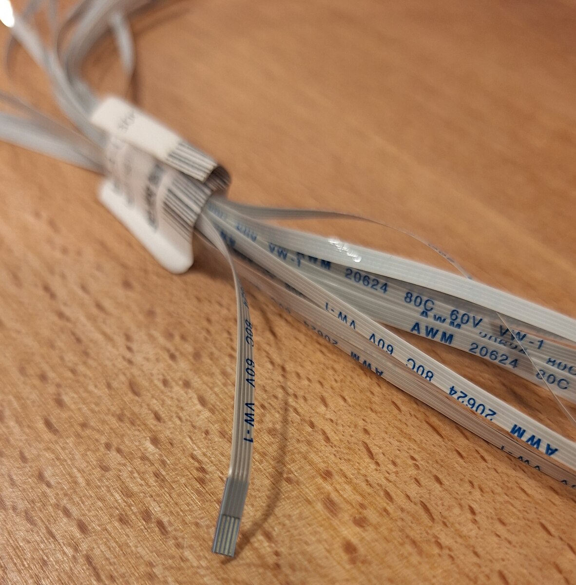

ich suche gerade, für einen etwas speziellen Versuchsaufbau, nach einer
Möglichkeit eine RS-485-basierende Kamera über ein ca. 4m langes,
möglicht dünnes und aufrollbaren Kabel anzuschließen. Bei meiner Suche
bin ich auf diese 10m Variante eines Folienkabels von SAMTECH gestoßen
(https://www.digikey.de/short/3vm05dc5). Das ist von der Art her
vergleichbar mit dem RaspberryPi Kamerakabel, hat aber nur einen 0.5mm
Pitch. Die Länge ist eigentlich viel zu lang aber das nächst kürzere
liegt bei 2,5m.
Da für RS485 eigentlich twisted-pairs und keine parallelen Leiterbahnen
empfohlen werden, weiß ich nicht ob das Kabel funktioniert. Im Netz hab
ich auch was von empfohlenen 120Ohm Übertragungsimpedanz gelesen.
Gleichzeitig wird aber auch empfohlen die beiden Enden des Kabels mit
120Ohm Widerständen zu terminieren. Ist das die Impedanz oder geht es
hier wirklich um die Impedanz zwischen den beiden Leitern?

Wenn das Kabel einen hauch dicker sein darf - es gibt sehr flache
(1.5mm) Netzwerkkabel. Das ist dann twisted-pair und damit problemlos
für RS485 auch mit sehr hohen Datenraten geeignet.
https://www.kabelscheune.de/Flachkabel-Slim/Cat-6-Patchkabel-RJ45-LAN-Kabel-flach-slim-UTP-weiss.html
Ansosten: Muss denn das Kabel auf der gesamten Länge so dünn sein? Geht
es darum, das Kabel durch einen Fensterrahmen zu führen?
In diesem Falle könnte man das nicht-verdrillte Stück auf die paar
Zentimeter beschränken, die dafür nötig sind, und davor/dahinter
normales Kabel verwenden.

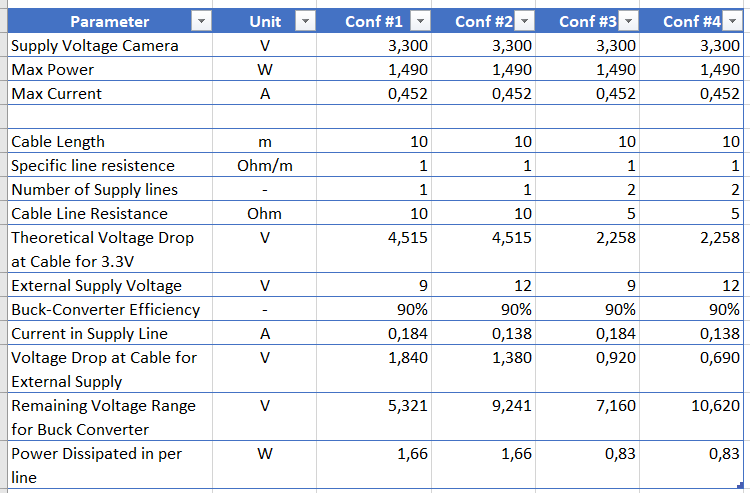

Tja und das mit der Stromversorgung wird noch spannend, denn sie soll
tatsächlich auch über das Kabel laufen. Ich muss die Kamera mit 3.3V und
in Spitzen bis zu 500mA versorgen.
Das macht bei den spezifizierten 1.0Ohm pro Meter gar keinen Sinn. Ich
hab allerdings eine Idee mal durchgerechnet, bei der das Kabel nicht mit
3.3V sondern mit 9 oder 12V zu gespeist wird und dann am Kabelende bei
der Kamera eine Step-Down-Konverter installiert ist. Der reduziert die
Spannung dann sauber auf die 3.3V und dürfte den Strom im Kabel
reduzieren. Im Anhang mal die Rechnungsverianten für 9 und 12V sowie für
die weitere Überlegung, den Widerstand der Versorgungsleitungen zu
halbieren indem man einfach je zwei Leitungen für Vdd und Vss nutzt.
Wenn ich das so mache wird allerdings GND Pegel um den Spannungsabfall
im Kabel angehoben (richtig?). Dementsprechend werden die beiden RS485
Leitungen wohl nicht mehr um 0V pendeln. Nach der Differenzbidlung
sollte das aber egal sein.. denke ich?
Sorry, sehr spezielles Problem in das ich mich da manövriert habe. :-)
von Falk B. (falk)
> empfohlen werden,
Das stimmt so nicht. Verdrillte Leitung sind zwar der Standard,
schließen aber nicht verdrillte Leitunge NICHT aus!
Tut es.
> Im Netz hab
Standard. Es gaht aber auch mit anderen Werten, siehe
Wellenwiderstand.
Bei bidirektionaler Übertragung.
Hä? Siehe Wellenwiderstand.
> Ich habe zwar schon einige Erfahrung im Platinelayout und die haben bis
> jetzt auch immer funktioniert. Wie oben aber schon zu erkennen sein
> sollte, wenn es in Richtung Hochfrequenztechnik, Schirmung, Impedanz und
> Co. geht, hört es bei mir auf.
Naja, dein RS485 ist noch nicht so wirklich Hochfrequenz, wenn gleich
man natürlich auch dort auf die Nase fallen kann.
> Ich hab von Digikey bereits ein Angebot für das Kabel erhalten und die
> hätten gerne einen "kleineren" dreistelligen Betrag. Bevor ich das
> bestelle und probiere hätte ich gerne ein paar Meinungen ob ich da was
> total sinnfreies probiere. :-)
Das passt schon, wenn gleich es unorthodox ist.
> Die Kamera ist leider fix und nicht zu diskutieren. Sie kann mit bis zu
> 10Mbit/s per RS485 kommunizieren. Man kann die Rate aber auch dauerhaft
> ändern. Falls das für 10m Kabel zu viel ist, kann ich also beliebig
> runterregeln.
Ist es nicht, wenn man das Thema Wellenwiderstand beachtet. (Echo,
Echo, Echo . . .;-)
Dann musst du mit möglichst hoher Spannung von 24 ggf. 48 rein gehen und
an der Kamera per Step Down Regler untersetzen. Siehe
Hochspannungsübertragung im Alltag, wenn gleich dort mit 50 Hz.
Ja.
BINGO!

von Sebastian W. (wangnick)
Marco S. schrieb:
> Ich werde das Kabel bestellen und mir passende Platine mit den passenden
> Sockeln für die beiden Enden fertigen lassen.
Es gibt solche Kabel auch mit nur 4 Adern, siehe Foto (ca. 3mm breit,
allerdings hier nur so 40cm lang).
LG, Sebastian
von Marco S. (marco_s670)
Sebastian W. schrieb:
> LG, Sebastian
Ja, das sind quasi die gleichen Kabel nur halt mit weniger Leitern und
vom Bild her wahrscheinlich mit 1,0mm Pitch. Bei meiner gewünschten
Länge gibts die mit so wenigen Leitern allerdings nicht. Ist aber OK. Da
es sinnvoll zu sein schein hier und dort GND Bahnen zu platzieren, wären
4 Leiter ehzu wenig. Da mein Kabelsorte nur einen 0,5er Pitch hat, wird
das Kabel trotzdem ähnlich breit sein, wie das 4er mit 1,0mm
Leiterabstand.
Viele Grüße,
Marco
