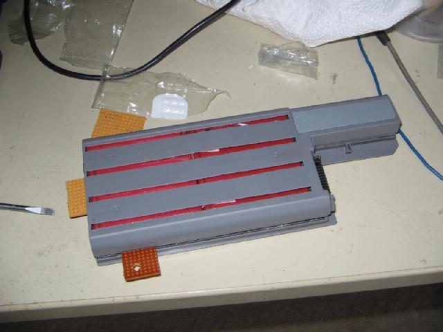

Moin,
Hab' hier einen Dell Latitude D820. Nach'm BIOS so ca. 17 Jahre alt.
Daher ist mit'm Akku nix mehr los. Akku ist ein Li-ion DF192, 11.1V
85Wh.
Anschluss an den Laptop ist ein 9 pol. Stecker.
Hat Dell nicht mehr, auf Amazon gibt's angeblich noch einen Akku fuer
>60 Ocken. Will ich natuerlich nicht ausgeben.
Kennt den Akku zufaellig jemand persoenlich? Sprich: Was sind da fuer
Zellen drinnen verbaut, ist da schon so ein "schlauer" Controller-IC
drinnen, der einen Austausch unmoeglich macht?
Jaaa, ich weiss, der Rechner ist alt; auf jedem Schrottplatz gibts
neuere mit besseren kaputten Akkus. Ist mir aber wurscht.
Gruss
WK

Da er 17 Jahre alt ist stehen die Chancen gut, dass da stink normale
18650er Zellen drin verbaut sind. Die waren 2007 noch nicht unüblich als
Akkupack in nem Notebook verbaut zu sein. Genaueres weiß man, wenn man
den defekten Akkupack beherzt zerlegt ;)

Na dann viel Spaß beim Zerlegen des Akkus!
Die meisten sind derart gut verclipst oder gar geschweißt daß man
hinterher zwar die Zellen raus hat aber sonst einen Haufen
Plastikschrott. Ich habe auf diese Art einige 100 Laptopakkus zerlegt um
an die Akkus zu kommen.

Akkugehäuse lassen sich so öffnen:
Mit einem Taschenmesser die Klinge in den Spalt der Gehäusehelften
anlegen und mit einem Hammer auf die Klingenrückseite schlagen. Das
Gehäuse nicht zerdreschen, sanft reicht, dadurch lösst sich die
Verklebung.
Danach das Gehäuse an den Trennstellen aufhebeln.
Akkus lassen sich auch unter Spannung wechsel, dazu einfach die gleiche
Zellenzahl parallel an die Leiterplatte klemmen, es empfiehlt sich ein
paar Widerstände (ca100Ohm) in die Leitungen zu klemmen. Das BMS merkt
dadurch den Zellentausch nicht.
Vorteil, BMS überlebt.
Nachteil das BMS geht noch vom alten Kapazitätswerten aus, erfordert
also danach mehrere Kalibrierungen.

Wichtig: min. Zimmertemperatur und gut durchgewaermt, sonst bricht das
Gehaeuse wie Glas.

Ich behaupte das Gegenteil. Schön kalt sollte das Plastik sein. Dann
bricht es unter der Klinge schon mit leichten schlägen.

von Dergute W. (derguteweka)
Moin,
Lange genug das Plastik sanft gequaelt - jetzt isser offen.
Falls es wen interessieren sollte:
So sind die Zellen intern verschaltet:
    o--XXXXX+--o--+XXXXX--o--XXXXX+--o
    o--+XXXXX--o--+XXXXX--o          |
    o--+XXXXX--o--+XXXXX--o          +
    o--+XXXXX--o--+XXXXX--o--------  -
Nur an den mittleren 3Zellen liegen noch 4V an; ueber den 3 links und
den 3 oben sind's nur noch mV.
Auf den ersten Blick fliegen auf den Platinen folgende Chipse rum:
2x TPC8018 (MOSFETs)
1x bq8030dbt (programmable battery management ic)
Gruss
WK
