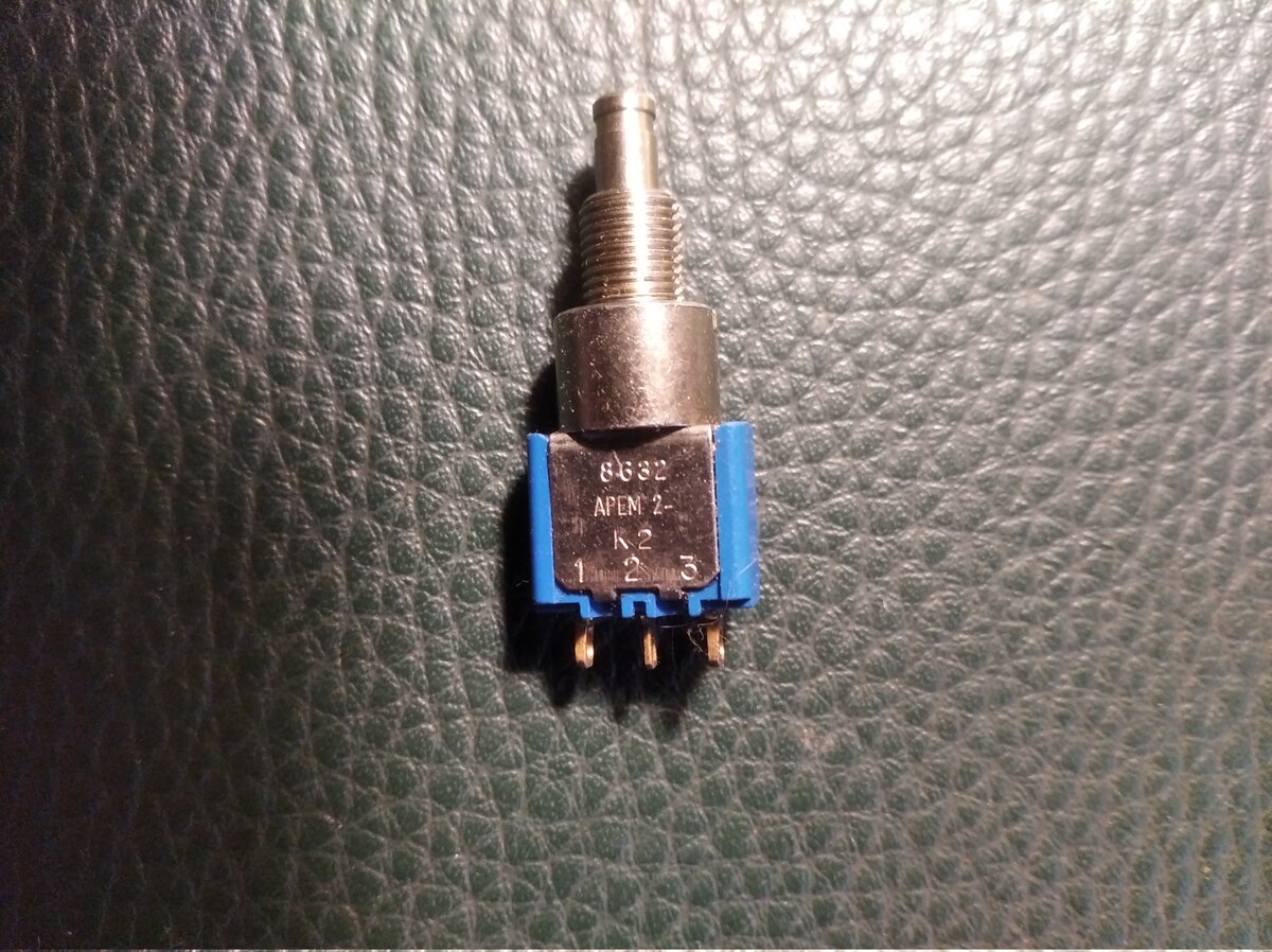

Guten Abend! Für den Taster im Foto brauch ich Befestigungsmuttern. Nur welche? Ich komme mit Mutter/Schraubengrößen nicht wirklich klar, und wenn es auch noch imperiale Maße sind, bin ich völlig verwirrt. Für den Taster hab ich bei RS-online zwei Datenblätter gefunden, nur bringen die mich nicht weiter: https://docs.rs-online.com/a4f0/A700000008823670.pdf https://docs.rs-online.com/6d75/0900766b80032e12.pdf Bei den Händlern, die solche Taster im Programm haben, hab ich keinen Hinweis auf die Befestigungsmutter gefunden. Mein Messschieber zeigt mir einen Durchmesser des Gewindes von 6.25mm. Eine metrische Mutter aus meiner Mutternschachtel ist zu klein. Eine Mutter eines Potis mit sehr ähnlicher Größe ist etwas zu groß. Gibt es hier im Forum jemanden, der wir weiterhelfen könnte? Danke!
Christoph S. schrieb: > Für den Taster im Foto brauch ich Befestigungsmuttern. Eigentlich werden solche Taster immer einschliesslich Muttern verkauft. Deshalb habe ich mior noch nie darüber Gedanken gemacht, was für ein Gewinde die haben.
Wie im Datenblatt angegeben: 1/4“/40 UNS Z.B. https://de.farnell.com/c-k-components/299d01201/mutter-vernickelt-1-4-40-uns/dp/2319957
Danke! Die Buchstaben und Zahlenfolge ... Marc X. schrieb: > 1/4“/40 UNS > ... hab ich im Datenblatt zwar gelesen. Aber anfangen konnte ich damit nichts. Jetzt weiß ich das es sich dabei um eine Mutterngröße handelt. Wieder was gelernt!
Christoph S. schrieb: > Die Buchstaben und Zahlenfolge ... > > Marc X. schrieb: >> 1/4“/40 UNS 1/4 Zoll Durchmesser, 40 Gewindegänge pro Zoll nur zur Vollständigkeit
Potimuttern hab ich ausprobiert. Passten leider alle nicht. Etwas zu groß ...
Christoph S. schrieb: > Potimuttern hab ich ausprobiert. Passten leider alle nicht. Etwas zu > groß ... Überwurfmutter vom Fahrradventil?
C. D. schrieb: > Christoph S. schrieb: >> Potimuttern hab ich ausprobiert. Passten leider alle nicht. Etwas zu >> groß ... > > Überwurfmutter vom Fahrradventil? Nein. Zu dünn und falsche Steigung, wenn überhaupt zöllig.
Eine Möglichkeit für Frontplattenmontage: Loch einige Zehntel kleiner bohren, dann den Schalter oder Taster eindrehen, also Gewinde herstellen - der Schalter ist härter als eine Alufrontplatte... Fixierung, falls notwendig, mit Kleber... 2 oder 3 Zehntel reichen...

Wenn du nichts passendes findest evtl. Maschinenbau Lehrling fragen , auf der Fräse bzw. Drehbank kann man das auch ohne spezielle Gewindebohrer machen solange Winkel & Profil dem Werkzeug entspricht ( Gewindewirbler bzw einschneidig… ). Gewinde am Taster könnte man auch nachschneiden aber nicht zuhause / ohne spezielle spannmittel. Wenn genug Platz ist würde ich es bei nur einem Stück aber klemmen. Gibt auch 2K Kleber die nicht so schlecht halten wenn man die Oberflächen entsprechend aufbereitet (nächstgrößere Mutter + Kleber).

Das selbe Gewinde inkl. Messing Mutter wird bei den Stanley Hobeln nach 1940 verwendet.. ;-) Kauf dir einen bei ebay und klau die Messing Muttern von den Griffen :-D Spaß beiseite.. ich bräuchte Gewindebohrer + Schneideisen also Innen + Außen Gewinde nachschneiden9 genau für das Maß.. Gibts das irgendwo günstig?? Ali hat es nicht und nur der Gewindebohrer für kanpp 40€ seh ich nicht ein..
https://www.amazon.de/Gewindeschneider-1-Gang-Fertigschneider-DIN223-Rechtsgewinde/dp/B0071UMBSQ https://www.amazon.de/sourcing-map-Gewindebohrer-Klasse-Schnellarbeitsstahl/dp/B07VXWNBJ3 suchst Du sowas?
Axel R. schrieb: > suchst Du sowas? Neee, das ist #4-40 UNC. Das hat ja jeder. Hier geht es um 1/4"-40 UNS Gewinde, da hab ich nur einen Gewindebohrer um Muttern bei Bedarf selbst stricken zu können. Leider passen auch die Muttern von SMA Buchsen nicht, das ist nämlich blöderweise 1/4-36 UNS.

Danke für den eBay Link. Glaube ist aber noch schlimmer.. Das Gewinde passt bei dem Nooitgedagt Holländer.. warum auch immer.. Das waren zumindest ungefähr M6 aber mit 1.25er Steigung. Was wohl 1/4" 40 UNC wäre? Bei meinem Record sind es wohl unter anderem.. 7/32” 20tpi Whitworth Und der Stanley hat wohl 12-20 threads for the tote and knob rods. Rod needed is #8 or 13/64” drill rod. Aber sicher bin ich mir nicht..
