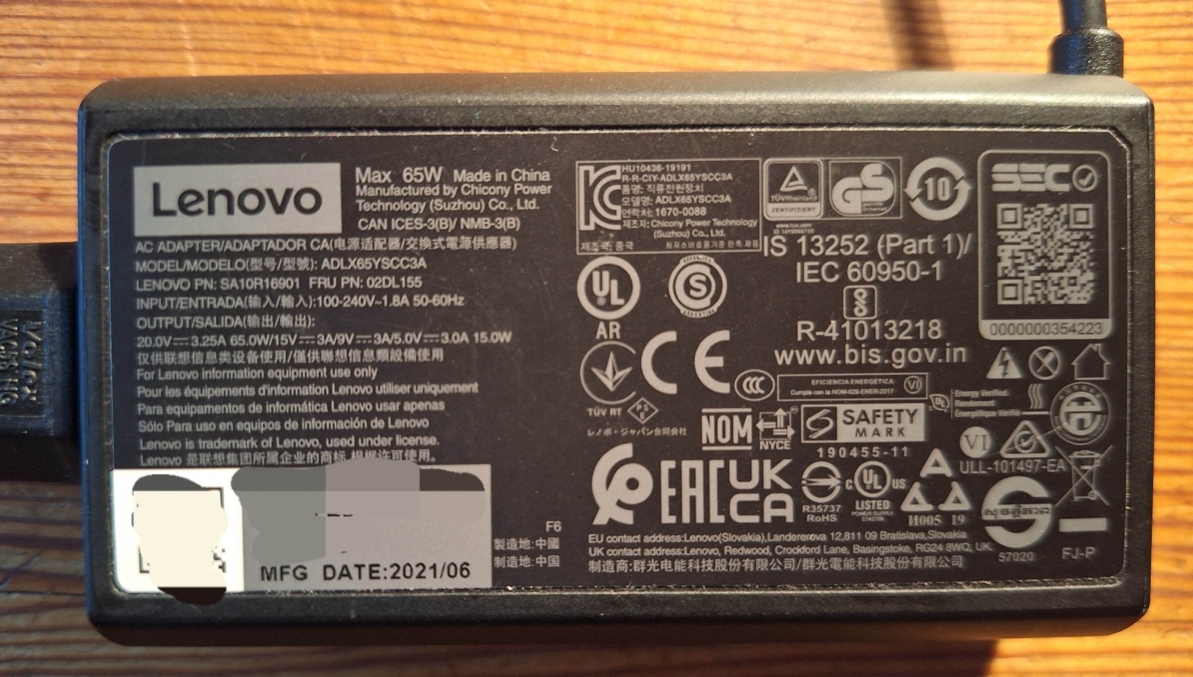

Liebe Leute,
anbei ein Foto eines Netzteils von einem Lenovo Yoga. Ich frage mich, ob
dieses Netzteil für seine 65W nach PD-Standard arbeitet. Ich habe aber
kein Prüfgerät. Kann man das durch (fehlende) Symbole auf dem
Typenschild erkennen?
LG, Sebastian

Ja:
https://www.lenovo.com/de/de/p/accessories-and-software/chargers-and-batteries/chargers/4x20m26272

Wenn du auf deinem Netzteil mal genau guckst, auf der linken Seite
steht: 20V, 15V, 9V, 5V - damit beantwortet sich die Frage nach den PD
Fähigkeiten quasi von selbst ;-)

Nö, könnte auch Quickcharge sein. Selbst wenn es PD ist, weiss ich
nicht, ob es auch PPS unterstützt. Das machen andere Anbieter besser zum
gleichen Preis.
