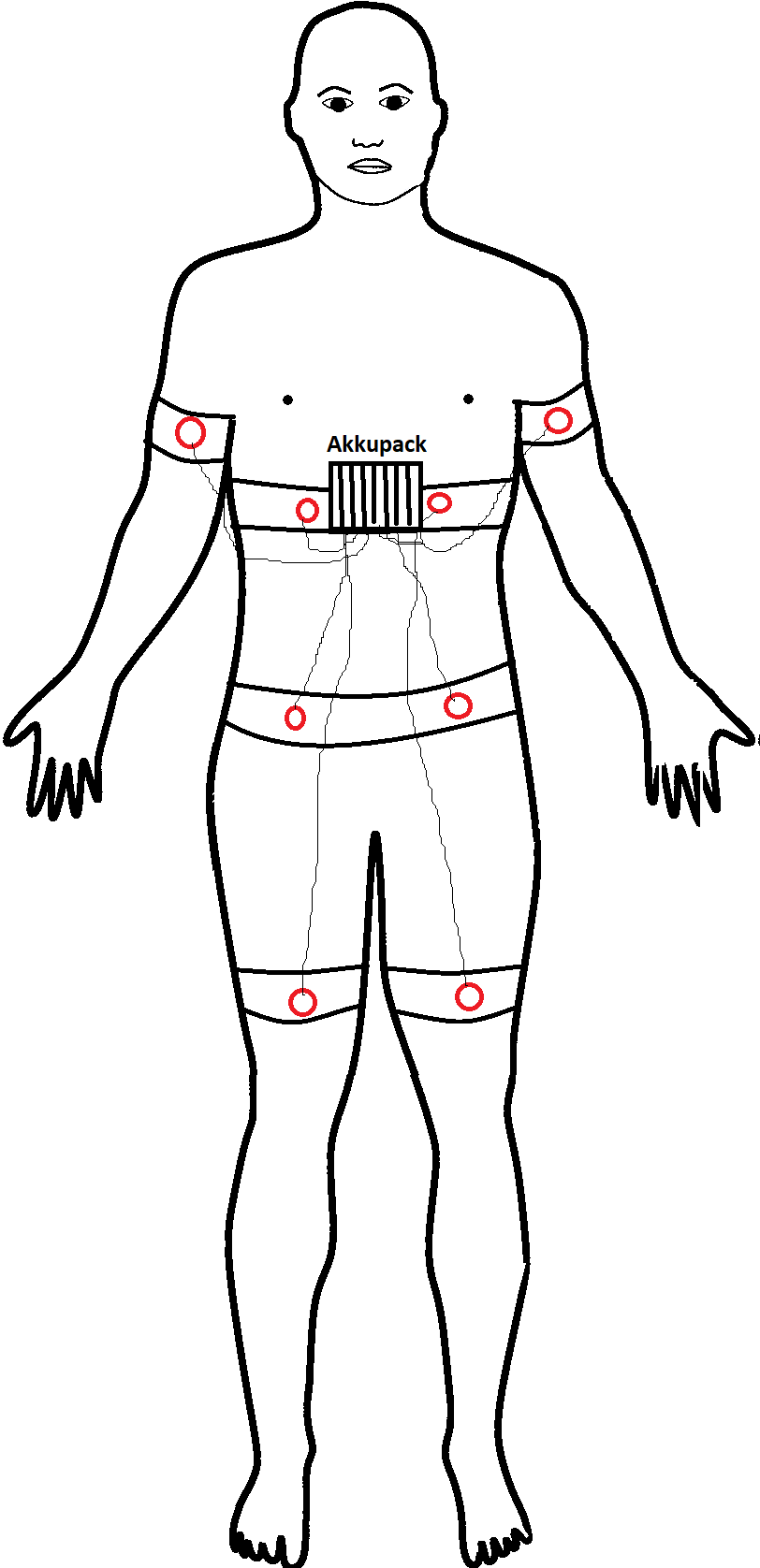

Beigefügt ist eine Skizze - diese zeigt die Akkus am Brustgurt
angebracht, wobei zur einfacheren Handhabung die Verkabelung vermutlich
besser über die Kleidung gezogen wird und die Stromversorgung somit in
der Hosen- oder Jackentasche verstaut werden kann.
Die Anzahl der Motoren kann ggf. an Brust und Bauch auf jeweils 1 Stück
reduziert werden, somit sind also insgesamt nur 6 Motoren zu
berücksichtigen.

von Rolf M. (rmagnus)
Die Frage ist, was die Dinger genau machen sollen. Klassische
Vibrationsmotoren mit rotierender Unwucht sind träge (brauchen Zeit, um
auf Drehzahl zu kommen), und die Frequenz kann nicht genau gesteuert
werden.
Deshalb verwenden die meisten Handys heute sowas nicht mehr. Heute sind
das eher sowas wie Exciter/Shaker in klein, also quasi Lautsprecher, die
statt einer Membran eine Masse bewegen und so die Schwingung erzeugen.
Die lassen sich viel besser und genauer kontrollieren, müssen aber
natürlich auch entsprechend angesteuert werden. Wenn es um Akustik geht,
wird man vermutlich eher sowas brauchen.

von Monk (roehrmond)
Theo schrieb:
> Ich schließe sie gerne auch parallel an eigene Akkus an
Dann mach das doch, ist besser so.
> Könnt ihr mir eine exakte Bestellliste zusammenstellen und kurz
> beschreiben, wie ich vorgehen soll?
Wenn du nicht mal das selber kannst, dann blase das Projekt ab. 3V
Batteriehalter, Kabel und Vibrationsmotoren kann ja wohl jeder mündige
Mensch selbst zusammen stellen. Viel spannender ist der mechanische
Aufbau, aber auch das musst du selbst machen.
