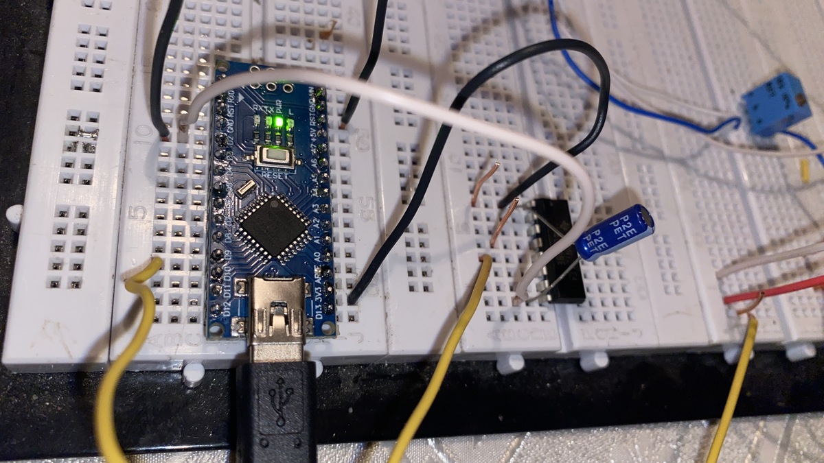

Hallo in die Runde,
verzweifle grad bissel mit dem CD4050. Der soll 5 V Arduino Signale in
3.3 V Signale wandeln.
Hab an PIN1 die 3.3 V und PIN8 GND mit Elko dran
Hab ich an PIN3 dem Eingang1  0 V (GND) - dann PIN2 auch 0V. Passt also
Hab ich an PIN 3 dem Eingang1 5 V mit 2,5 Hz - dann PIN2 mit 4 V
Scheitel und die Versorgungsspannung springt von 3.3 V zu 4 V.
Die anderen unbenutzten Eingänge 2, 3, 4 , 5, 6 sind auf GND gelegt.
Jemand eine Idee?
Danke.

Da fehlt wohl irgendwo ne Masseverbindung. Oder dein 3,3V sind nicht
korrket angeschlossen. So einen Fehler hatte ich vor ein paar Tagen auch
Ergänzung. Nimm besser den 74HC4050, das ist die schnelle HC Variante.
Der originale CD4050 ist lahm.

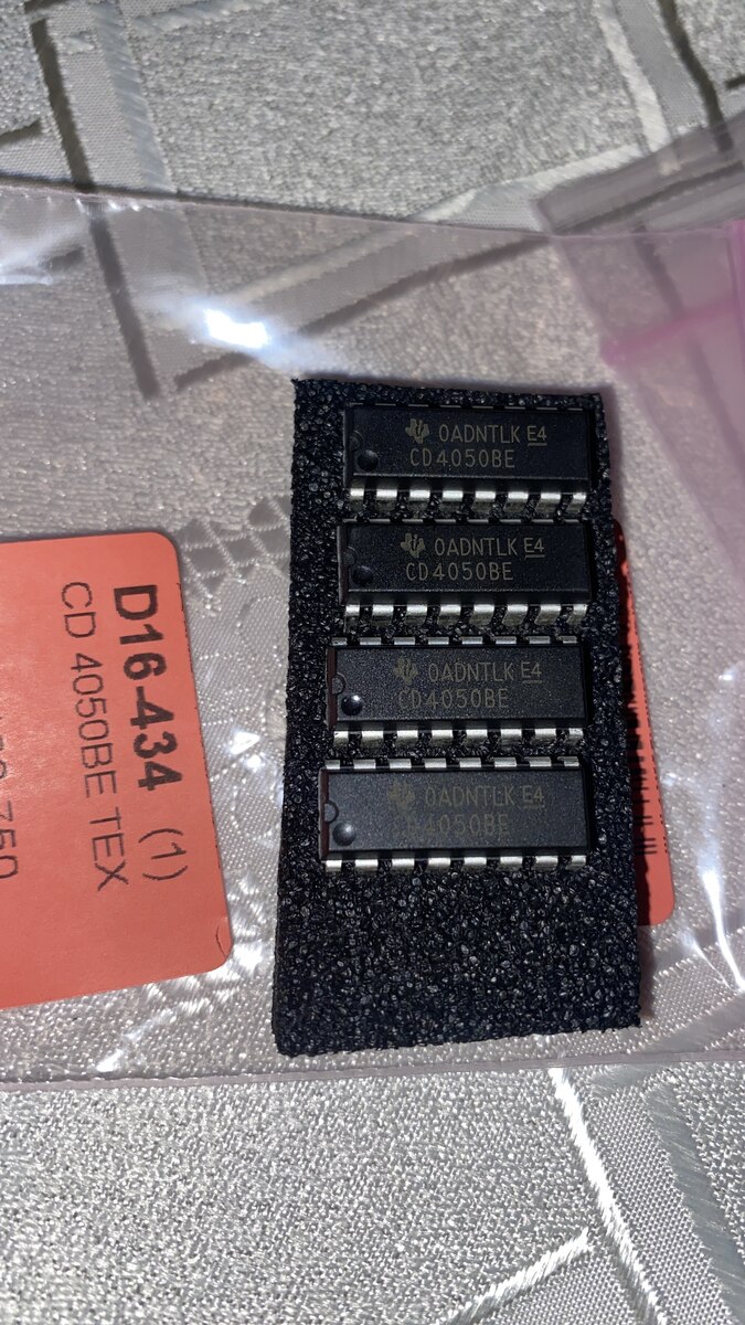

Offenbar leitet eine ESD Schutzdiode Überspannung vom Eingang auf die
Versorgung ab. Das sollte beim CD4050B aber nicht passieren. Bist du
sicher, dass ein CD4050B vorliegt? Mache mal ein Foto vom IC.

von Monk (roehrmond)
Die ICs auf dem Foto sehen normal und richtig aus.

Dein Kabel sehen verdächtig aus, vor allem das weiße mit dem dicken
Lötzinn. Vermutlich macht eins keinen Kontakt.
Täuscht auf dem Bild, Kabel haben kein Lötzinn dran, weißes Kabel grad
gewechselt und umgesteckt, Same shit
Ich versteh es nicht …

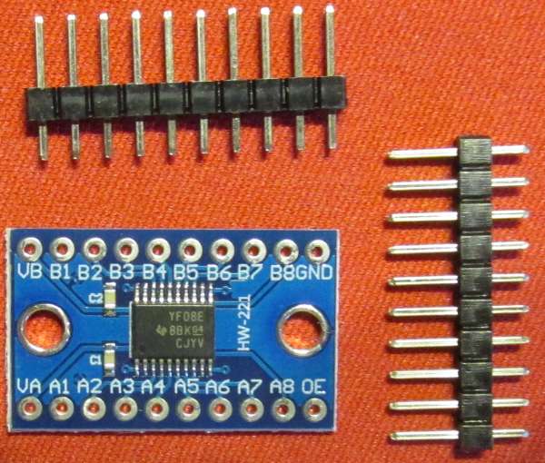

Die Verzweifelung sei Dir gegönnt. Es gibt den TXS0108 günstig als
Platinchen vom Chinamann (natürlich auch roh), der ist dafür gedacht und
funktioniert einfach.
Unidirektional kann man 74HCT125 einsetzen, wenn z.B. einer der
China-MicroSD-Adapter korrekt angefahren werden soll. Die Gegenrichtung
mit 74LVC125 ist auf den üblichen MicroSD-Platinen drauf.

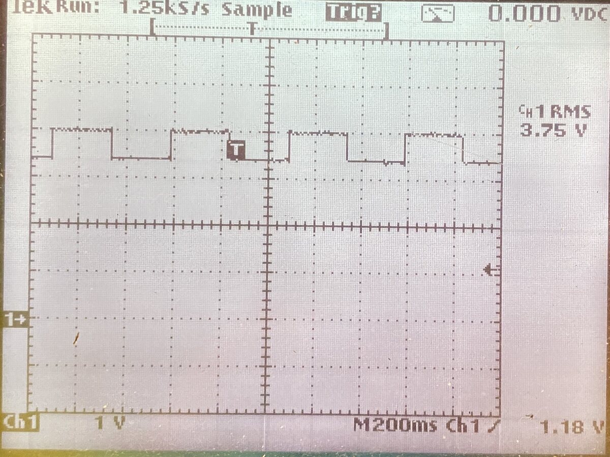

von Daniel E. (everyday_fun69)
Habe gerade mal meinen Arbeitskollegen zusätzlich genötigt und wir haben
an dem Ausgang einen drei Kiloohm Last Widerstand dran gebaut.
Damit kommen laut Multimeter bei dauernd EIN 3,3 V raus und wenn ich den
Widerstand trenne 4 V.
Guck ich heute Abend nochmal mit Oszi selber nach
Das Ding macht mich wahnsinnig 😈
Bei statisch 5 V Input und folgenden R Werten am Ausgang gegen GND
folgende Werte:
2,7 K macht 3,3 V Ausgang und Versorgungspannung 4 V
5,1 K macht 3,65 V Ausgang und Versorgungspannung 4 V
10 K macht 3,83 V Ausgang und Versorgungspannung 4 V
So ein blödes Ding …

Die Drähte auf dem Foto scheinen mir zu dick zu sein für das Steckbrett.
Sicher, dass die Kontakte nicht ausgeleiert sind und Beinchen in der
Luft hängen?
> Steckbrett.
> Luft hängen?
Ich habe auch das Steckbrett im Verdacht. Und zwar nicht so sehr
Wackelkontakt, sondern eher unbeabsichtigter Kurzschluß.
Wenn sein 5V-Logikpegel z.B. auf die 3.3V Versorgung einkoppeln würde,
dann würde das ganz zwanglos alle Symptome erklären. Praktisch alle
Spannungsregler erlauben es, daß ihre Ausgangsspannung über den Nennwert
angehoben wird. Und wenn die Versorgungsspannung des CD4050 höher als
3.3V ist, dann liefert er auch einen höheren H-Ausgangspegel.
Man kann das ganz einfach überprufen, indem man das 5V Signal über einen
hochohmigen Widerstand ankoppelt. Das wurde auch schon vorgeschlagen,
aber offensichtlich nicht gemacht.

Potential. Hier z.B. auf GND. Auf dem o.g. Bild sind alle Eingänge des
CD4050 offen!
