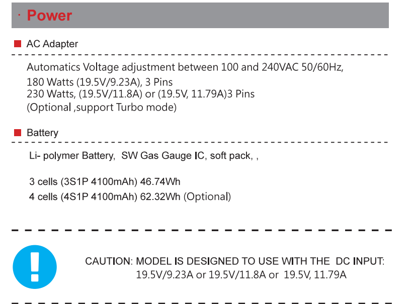

.. möchte aber ein 280W Netzteil sehen. https://www.xmg.gg/en/xmg-neo-15/ Das lustige 100W Dings ist da völlig überfordert.

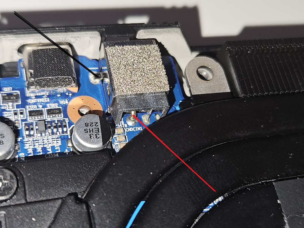

Zum Fehler: da ist vermutlich die Strombuchse lose. 9A über die normalen 5.5/2.5 Buchsen ist definitiv zu viel. Starten würde er vermutlich auch mit dem 90W NT nur wird das ziemlich schnell in die Knie gehen. Also Laptop auf und gute Bilder vom Strombuchsen Bereich machen.
Das ist das falsche neo, dies hier ist das 2018er (XMG NEO 15 (M18) XNE15M18) Modell. Es braucht 180W. Aber ja, unterdimensioniert ist es trotzdem :)

Laut der Anleitung verträgt der auch stärkere Netzteile (suche gerade in Kleinanzeigen). https://download.schenker-tech.de/package/xmg_neo15xne15m18/
https://www.clevo.com.tw/product/product_list/2 Wie gesagt die Strombuchsen sind in aller Regel nur bis 6A spezifiziert. Irgendwann gibt die Lötverbindung vom Innenstift zum Mainboard nach. Das ist ein sehr häufiger Fehler dieser Laptops. Das kann man auch sehr gut nachmessen: Einfach den Widerstand vom Stift gegen GND (USBbuchse o.Ä.) messen. Wenn alles ok ist sollte man ca 10..20k messen. Wete im Megaohm Bereich deuten auf eine Unterbrechung.
Thomas Z. schrieb: > Wie gesagt die Strombuchsen sind in aller Regel nur bis 6A spezifiziert. > Irgendwann gibt die Lötverbindung vom Innenstift zum Mainboard nach. Das > ist ein sehr häufiger Fehler dieser Laptops. > Das kann man auch sehr gut nachmessen: > Einfach den Widerstand vom Stift gegen GND (USBbuchse o.Ä.) messen. Wenn > alles ok ist sollte man ca 10..20k messen. Wete im Megaohm Bereich > deuten auf eine Unterbrechung. Bitte Eingangsposting lesen! Hagrid schrieb: > Um die Ladebuchse zu testen, haben ich den Laptop geöffnet und mit > eingestecktem Netzteil an der Buchse mit dem Multimeter gemessen. Dort > messe ich ca. 18.8V. Die Buchse müsste damit heile sein, oder?
Thomas Z. schrieb: > https://www.clevo.com.tw/product/product_list/2 > > Wie gesagt die Strombuchsen sind in aller Regel nur bis 6A spezifiziert. > Irgendwann gibt die Lötverbindung vom Innenstift zum Mainboard nach. Das > ist ein sehr häufiger Fehler dieser Laptops. > > Das kann man auch sehr gut nachmessen: > Einfach den Widerstand vom Stift gegen GND (USBbuchse o.Ä.) messen. Wenn > alles ok ist sollte man ca 10..20k messen. Wete im Megaohm Bereich > deuten auf eine Unterbrechung. Ah ok, gut zu wissen. Falls das der Fall ist, leuchtet die Batterie LED trotzdem? Ich habe jetzt das Ladegerät dran gehabt und die LED leuchtet Orange, der Laptop wird an der Unterseite in der Mitte sehr warm. Habe es dann wieder abgesteckt. Habe die Messung gerade durchgeführt. Habe das Multimeter auf 20K gestellt. Rote Spitze an den mittigen Stift der Ladebuchse ran und die schwarze Spitze an Metallgehäuse vom HDMI, DP und USBC. Es wird kurz ein Wert angezeigt und dann steht 1 . dort, also das gleich wie wenn nichts gemessen wird.# Stelle ich auf 2000K, dann wird 120 angezeigt. Also haben wir den Übeltäter, korrekt? Danke

Ich würde meinen, dass die Verbindung zum MB ok ist. Die Ladeled leuchtet ja auf. Was befindet sich an der Stelle die warm wird? Kannst du die Stromaufnahme im ausgeschalteten Zustand messen? Edit: Ohne Akku sollten das wenige mA sein (10mA?) mit Akku irgendwas zwischen 1A und 2A.

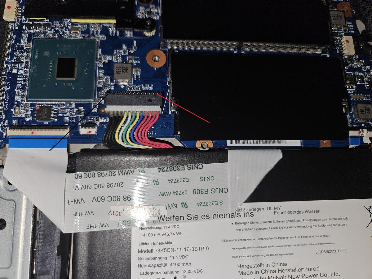

Hallo, die Amperemessung wollte irgendwie nicht klappen. Wenn ich am Netzteil direkt messe bekomme ich keine Wert, besorge mir ein anderes neueres Multimeter. Mal etwas anderes. Wenn ich das Netzteil abstecke und direkt an den Kontakten zum Akku messe, bekomme ich 11,2V. Ist wohl die Spannung des Akku. Wie gesagt bekomme ich direkt an der Buchse 19,3V. Dann wollte ich mal sehen, was überhaupt den Kontakten zum Akku messbar ist (Akku vorher abgesteckt). Dort bekomme ich dann 0,19V. Keine Ahnung ob das normal ist. Zur Info, als ich beim Ampere messen rumprobiert habe, hat es manchmal gefunkt. Jetzt leuchtet die Batterie LED nicht mehr bei angeschlossenem Netzteil. Wenn ich versuche den Laptop ohne Netzteil zu starten, leuchtet die Batterie LED kurz. Wenn ich mit angeschlossenem Netzteil starte, leuchtet die Power LED kurz weiß. Geht aber nicht an. Ich hoffe ich habe nicht noch mehr kaputt gemacht....

Hagrid schrieb: > Wenn ich versuche den Laptop ohne Netzteil zu starten, leuchtet die > Batterie LED kurz. Wenn ich mit angeschlossenem Netzteil starte, > leuchtet die Power LED kurz weiß das passt perfekt zu einer kaputten Strombuchse in Verbindung mit einem leeren Akku. Das Bild mit der Strombuchse ist zu schlecht ich glaube aber einen Riss erkennen zu können. Schau dir das genau mit der Lupe an und wackle mal etwas mit dem eingesteckten Stromstecker hoch und runter. Miss die Spannung über den 3 Keramik Cs die sollten 19V führen. (bei eingestecktem Netzteil). Die Spannung darf sich auch nicht ändern wenn du am Stecker wackelst.

Hagrid schrieb: > bekomme ich 11,2V Ein voller Akku sollte hier eher 12,5 - 12,6V geben. 11,2V ist allerdings die nominelle Spannung, bei der das Notebook noch arbeiten sollte.

Li-Po Getac GK5CN6Z XMG Neo 15 https://de.aliexpress.com/item/4000386078597.html Hagrid schrieb: > Kontakten zum Akku messe, bekomme ich 11,2V. 11,2 V X 4/3 = 15 V Zählst 1/3 dazu und hast die Sollspannung bei vier Zellen. Eine Zelle von vier ist inaktiv oder stellt sich tot bzw. das BMS will nicht. Vermutlich war da was tiefentladen und verweigert den Dienst. Vlt. kannst die Zelle direkt mit einem starken Impuls wie beim Herzschrittmacher anschiessen und wieder zum Laden Überreden? Mach ich gelegentlich bei toten Akkus - manchmal hilfts - für einen Brand übernehme ich keine Verantwortung :8
Maxim schrieb: > 11,2 V X 4/3 = 15 V > > Zählst 1/3 dazu und hast die Sollspannung bei vier Zellen. Im ersten Bild (https://www.mikrocontroller.net/attachment/616162/20231124_161346.jpg) ist der Akku zu sehen, mitsamt eines Aufklebers, auf dem stehen zwei Spannungsangaben drauf. Den chinesischen Text habe ich mal mit google Translate übersetzen lassen, siehe Anhang.
