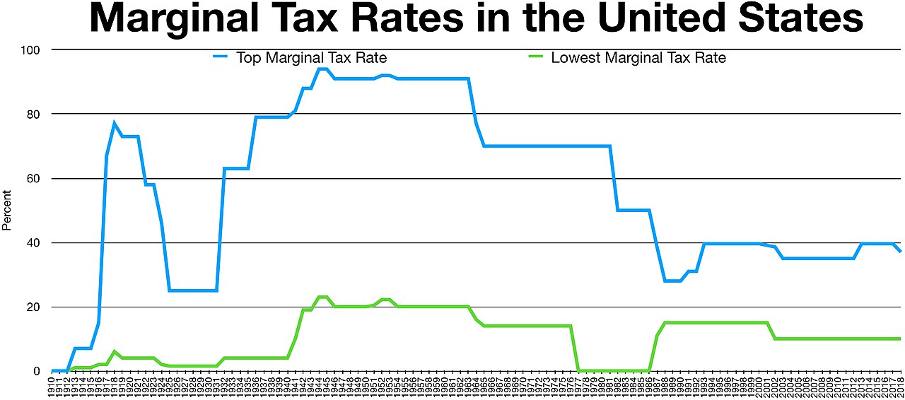

von (prx) A. K. (prx)
Falk B. schrieb:
> Jaja, die sozialistischen Träumer. Schonmal ein Wähler mehr für BSW ;-)
Einkommensteuerentwicklung im Mutterland des Sozialismus.
Thomas U. schrieb:
> Du meinst, ...
Das hast Du nicht auflösen können. Das kann man zum Beispiel erreichen,
indem das Personal dafür nicht mehr nach dem Leistungskriterium sondern
nach sozialen Kriterien einstellt.
Ohne die Zusammensetzung genauer zu belegen, ist das nicht zu
gebrauchen. Es gibt zum Beispiel so eine Statistik, die berücksichtigt
dabei das Spitzeneinkommen der oberen reichsten Zehntausend eines
Landes. Da fällt die Kurve so ab, weil vorher die Summe gegenüber 70 Mio
und später 140 Mio Beschäftigen gegenüber gestellt wurde. Korrekterweise
hätte die Statistik im letzten Jahr die oberen reichsten Zwanzigtausend
eines Landes enthalten müssen.
Eine Änderung ergab sich auch durch den Anteil an Frauen in den Highest
Income Klassen. Diese beziehen häufiger das Einkommen aus dem Vermögen
und Anteilen, also nicht aus operativen Geschäften. Dieses unterliegt
generell niedrigerer Versteuerung.
Hinter diese Zahlen (minmale und maximale tax rate), müßte noch folgende
Verteilung hinterlegt werden:
https://www.bpb.de/kurz-knapp/zahlen-und-fakten/soziale-situation-in-deutschland/61772/einkommensteueranteile/
Hier ist das in die Percentile aufgeteilt, wie es sein sollte.
