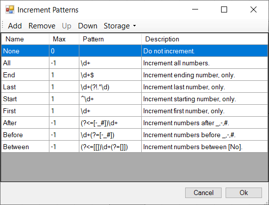

von Thomas W. (thomaswi)
>> Aber RegEx ist standardisiert und
> Wenn dem wirklich so wäre, dann bräuchte regex101.com wohl kaum 8
> Flavours zur Auswahl anbieten, oder?
Vermutlich weil es 8 Standards gibt ;)
> Was Du aber ggf. machen könntest, wäre den passenden syntactic-sugar für
> Deine konkrete Anwendung zu schaffen um z.B. Deinen max-Parameter direkt
> in die RegEx schreiben zu können.
Hatte ich auch kurz drüber nachgedacht und schnell wieder verworfen.
Ich möchte nicht den 9ten Standard schaffen... ;)
Mit der aktuellen Lösung bin ich sehr zufrieden.
So wie Screenshot ist es voreingestellt.
Der versierte User kann das beliebig anpassen.
Die aktive Methode wird dann per Drop-Down im Ribbon ausgewählt.
