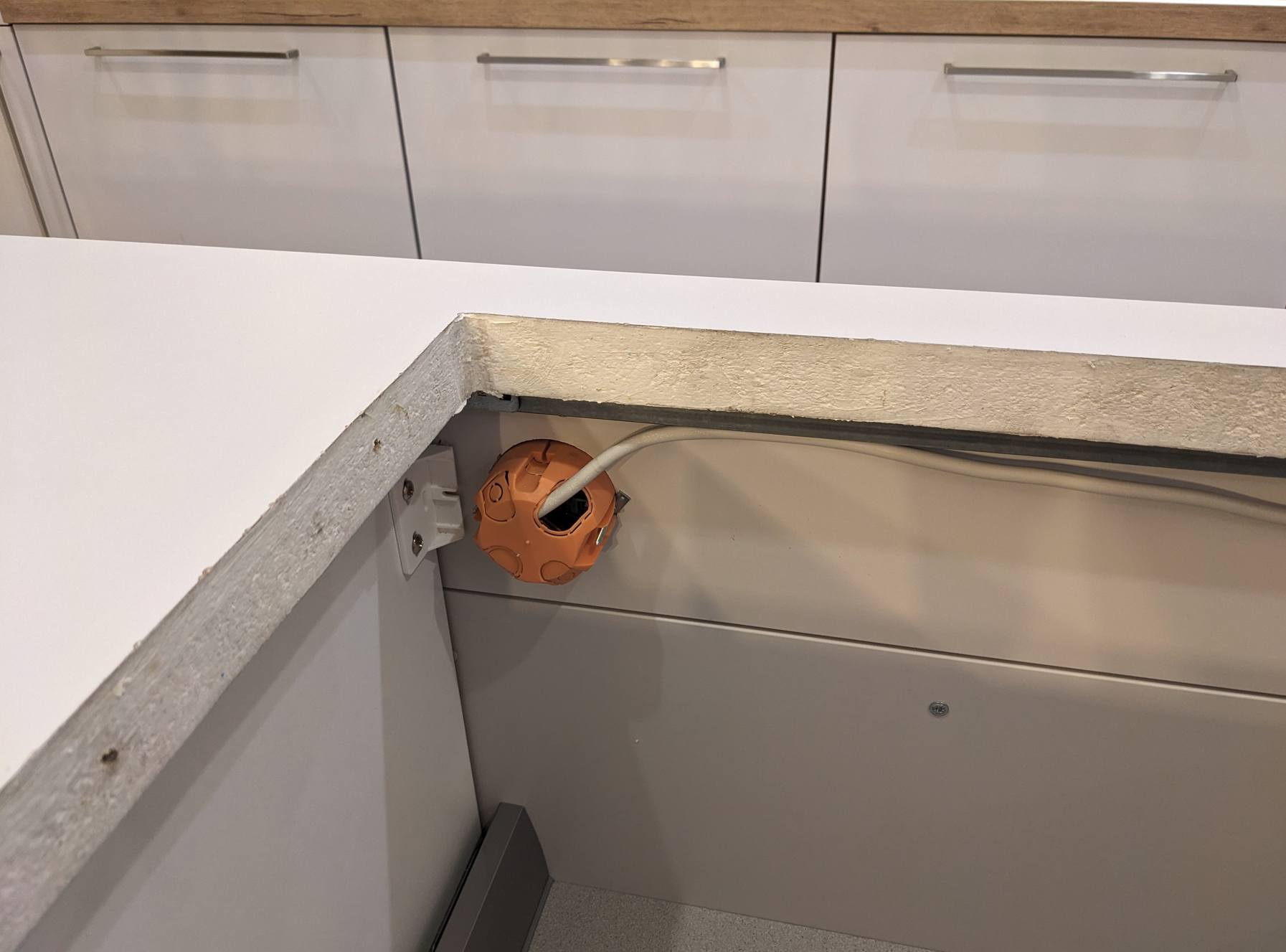

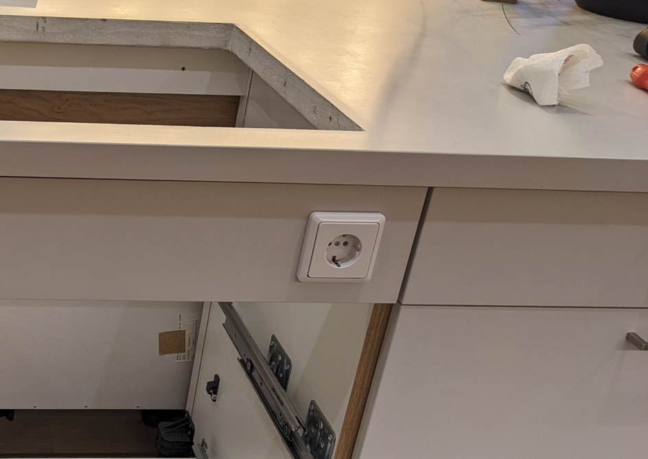

Hallo miteinander! Hat jemand Vorschläge, wie man so einen Steckdoseneinbau (Fotos im Anhang) besser lösen könnte? Gibt es vielleicht spezielle Dosen für solche Einbausituationen? Ich halte es ehrlichgesagt für fraglich, ob so ein Einbau wie auf dem Foto tatsächlich mit allen Vorschriften konform ist. Lg Alex
Ui, da ist die Kabeldurchführung ja gar nicht vorschriftsmäßig luftdicht ausgeführt! LG, Sebastian
Sebastian W. schrieb: > Ui, da ist die Kabeldurchführung ja gar nicht vorschriftsmäßig > luftdicht > ausgeführt! > > LG, Sebastian Das ist das kleinste Übel. Wenn in die Öffnung oben eine Spüle kommt, dann will ich nicht vor der Steckdose stehen , wenn darüber mit Wasser gepanscht wird. Sollte wenigstens ein Deckel davor sein.
Es gibt Möbeleinbausteckdosen - wenn man sich das leisten will und kann. Da kommt meist auch nur das Kabel hinten raus, so wie bei Dir ohne irgendwelche zusätzliche Mimik. Häufig sind sogar noch die Adern ein Stück sichtbar. Da spart man sich halt die Unterputzdose. Man kann entsprechend auch die von Dir verwendeten Steckdosen ohne die Unterputzdose nehmen. Ich würde aber eine mit Deckel (IP44) einsetzen, falls doch mal Wasser spritzt. Das Loch in der Möbelplatte kann dann entsprechend kleiner sein. hhinz: Über der Schublade passt die Ablauffläche der Spüle hin, Das eigentliche Becken ist dann links daneben.

Wenn irgend möglich würde ich das Kabel nur von unten in die Dose führen. (Wegen Eindringen von Wasser bzw. Entwässerung nach unten.)
Und wenn in dem Schrank Gasflaschen od. Spraydosen gelagert werden könnten, dann würde ich die Dose luftdicht einbauen. z.B. Gehäuse mit verleimten Holzplatten bauen. Gute Befestigung und Zugentlastung des Kabels ist auch sinnvoll.

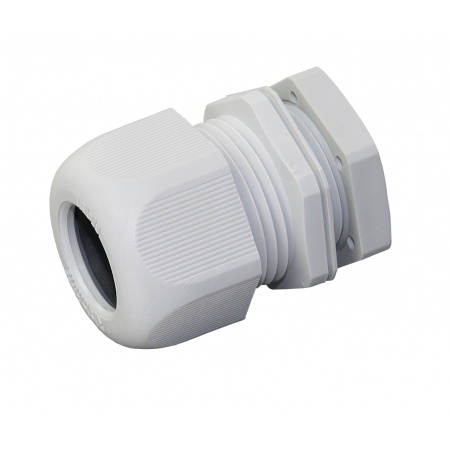

Alex schrieb: > Hat jemand Vorschläge, wie man so einen Steckdoseneinbau (Fotos im > Anhang) besser lösen könnte? Das ist, bis auf das klaffende Loch der Kabeleinführung doch vollkommen OK. Du könntest eine neue Hohlwanddose nehmen, und in die ein passendes (kleineres) Loch bohren, oder, um dem ganzen noch ein Schleifchen umzubinden, auch noch eine verschraubbare Kabeldurchführung in die Hohlwanddose einbauen (sowas: https://www.lindemann-kg.de/images/bilder/thumbnails/450x450f/k6/ec731.jpg).
Meine Wahl wäre da eine Winddichte Hohlwanddose zu nehmen, die hat Gummi an den Einführungen...

Vielen lieben Dank für eure zahlreichen Antworten! :) Es handelt sich um eine Kochinsel mit Kochfeld - keine Spüle. Da ist also kein Wasser in der Nähe ;) Zumindest solange der Topf nicht überkocht :D Die Hohlwanddosen wurden nun gegen welche mit Membrandichtung getauscht und die Kabel besser fixiert. Sieht nun deutlich vertrauenserweckender aus :)

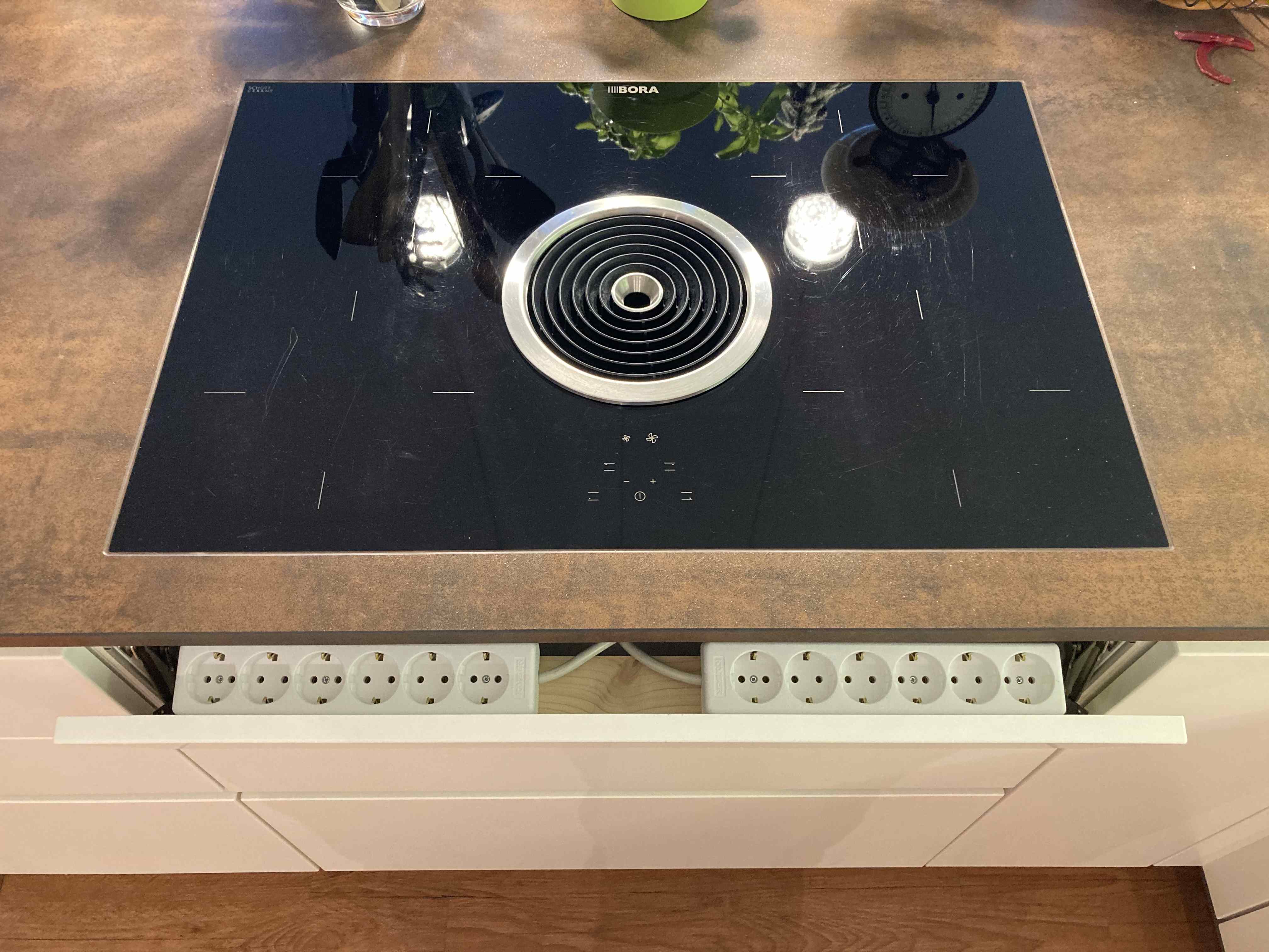

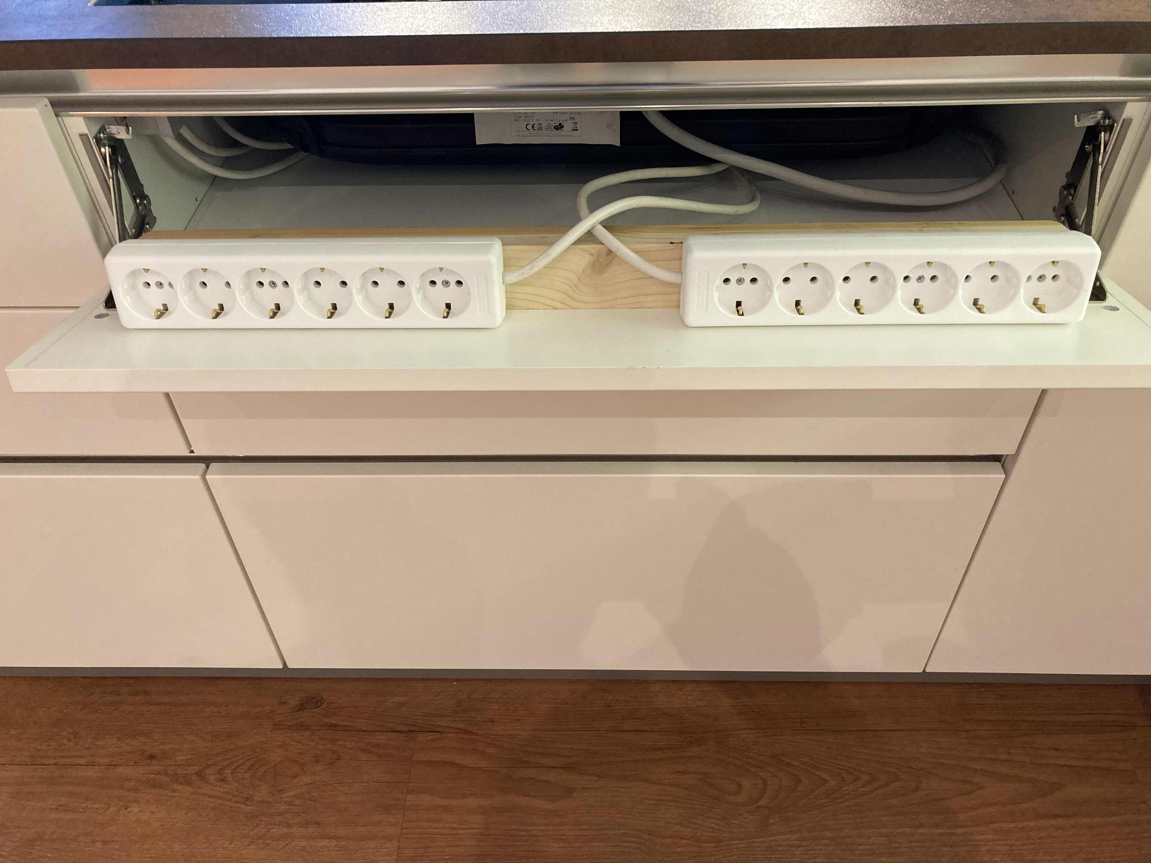

Hatte gerade einige Steckdosenleisten zur festen Montage übrig ;-)) So viele Geräte auf einmal wird man da kaum brauchen, passte aber so schön. War aber eher eine holztechnische Arbeit, die passenden Scharniere (Dreh/Klappbewegung) waren nicht so leicht zu finden.
