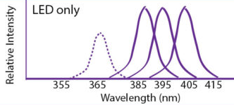

von Thomas (kosmos)
220-260nm Wellenlänge zur oberflächingen Aktivierung steht im Angebot,
normale UV LEDs gehen aber erst bei über 360nm los. Funktioniert das bei
dir gut oder meinst du das könnte besser sein?
Es gibt zwar ganz speziell im UV-C Bereich die dürften aber bei 70€
aufwärts liegen.
Was bei dem Draht gut ist man drückt in auf die Platine, geht kurz mit
der Heißluft drüber und dann wandert man einfach ein Stück weiter. Und
wenn man ihn erwärmt löst er sich auch wieder. Gut deinen Methode ist
wirklich dauerhaft, da könnte man ne Platine auch wieder in den Ofen
schieben ohne das sich etwas löst.
von Vanye R. (vanye_rijan)
Ich hab eine Taschenlampe mit 365nm. So etwa nach 10s-20s ist das
Zeug fest, sicherheitshalber leuchte ich aber eine Minute.
Vanye
