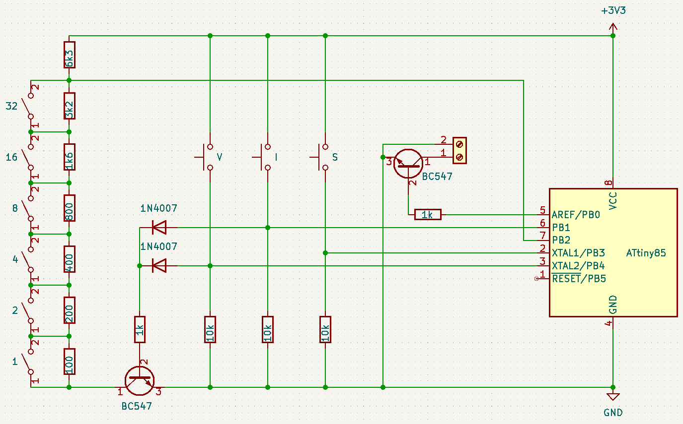

ich möchte mit dem ATtiny85 am Analogeingang die an einem
Widerstandsarray anliegende Spannung messen (10 bit). Das Projekt soll
batteriebetrieben sein (AAA-Akkus mit je 1,2 V).
Wäre es sinnvoll, den µC direkt mit 2 oder 3 Akkus (2,4 bzw. 3,6 V) zu
betreiben? Oder besser 6 Akkus (7,2 V) und einen Spannungsregler (auf
3,3 oder 5 V) verwenden?
Das Auflösungsvermögen bleibt ja mit 10 bit dasselbe, es werden nur die
meßbaren Spannungsschritte und ihre Obergrenze geringer bei
Direktbetrieb.
Handele ich mir mit der geringeren Spannung sonst noch irgendwelche
Besonderheiten gegenüber dem Testaufbau mit einem Arduino nano ein?
> betreiben?
Ja, der kann 1,8-5,4V. Es wäre vermutlich am besten diesen Bereich
möglichst weit auszunutzen.
Norbert schrieb:
> Oder besser 6 Akkus (7,2 V) und einen Spannungsregler (auf 3,3 oder 5 V)
> verwenden?
SNT oder LDO braucht halt wieder Strom. Bei einer Batterielösung nicht
gut.
Wie hoch ist die?
> Das Projekt soll
Naja.
Kommt drauf an. Beides geht, wenn man weiß was man tut.
> Direktbetrieb.
Willst du damit andeuten, daß du die Versorgungsspannung als
Referenzspannung nutzen willst? Dann muss die per Spannungsregler
konstant gehalten werden.
Das Signal/Rausch Verhältnis wird etwas kleiner, aber realistisch wirst
du die Versorgungsspannung nicht mal halbieren können/wollen, d.g. du
verliest nur 6dB. Für ein Hobbyprojekt zu verschmerzen.
Was kann man also tun?
1.) 4x AAA in Reihe, dahinter ein sehr sparsamer Linerregler.
https://www.mikrocontroller.net/articles/Versorgung_aus_einer_Zelle#Vier_Mignonzellen_mit_LowDrop-Linearregler
2.) Nur eine Zelle und einen passenden Schaltregler, welcher die
Spannung auf 3,3V bringt. Ich hab mal den MCP1640 benutzt, den gibt es
auch bei Reichelt.
3.) 2-3 Zellen ohne Spannungsregler verwenden und die interne 1,1V
Referenz verwenden. Die ist zwar recht ungenau, aber stabil. Mit einer
Kalibierung per Software wird sie ausreichend genau.

Die zu messende Spannung beträgt zwischen 0 V und 1/2 VCC.
Ich messe eine relative Spannung an einem Spannungsteiler.
Ja, ich hätte Die VCC als V_REF verwenden wollen. Die sollte doch
relativ leicht stetig abfallen, aber damit einhergehend ja auch die zu
messende Spannung.
Ich tendiere aktuell zu Lösung #3, da sie so simpel wirkt. Befasse mich
aber auch mal mit dem MCP1640.
Danke schon mal!
Dann braucht es keinen Spannungsregler und auch keine stabile Referenz.
Einfach den Spannungsteiler an VCC klemmen, VCC als Referenz für den ADC
einstellen, fertig. Ist immer genau. Das Wunder der ratiometrischen
Messung.

Ich habe 6 Schalter, die jeweils einen Widerstand
(100/200/400/800/1600/3200 Ohm) kurzschließen, um die Werte 0-63
darzustellen. Es ist ein Vorwiderstand von 6300 Ohm verbaut, so daß bei
komplett geöffneten Schaltern V_analogPin = 1/2 VCC anliegt.
Zwischen VCC und GND liegen also 6300-12600 Ohm. Bei 3,6 V fließen also
maximal 0,57 mA durchs R-Array.
Dazu kommen 3 Taster mit Pulldown-Rs von je 10 kOhm, die nur alle paar
Minuten betätigt werden --> vernachlässigbare Ströme.
Der einzige Aktor ist ein BC547 o.ä., der mit ca. 1 kOhm an der Basis
angesteuert wird. Sein Kollektor ist an einem anderen Verbraucher
angeschlossen.
LEDs, Displays etc. sind nicht verbaut.
Ich wollte AAA-Eneloops verwenden, die ich in einer 6er-Halterung
transportiere. Habe bereits ein geschlossenes AAA-Gehäuse mit
An-/Ausschalter für 3 Zellen.
Pro Session liefe die Anlage ca. 5 Stunden und das für 2-3 Wochen, dann
wäre wieder ein Ladegerät verfügbar und längere Zeit kein Einsatz
geplant, Aufladen also kein Thema.

von Falk B. (falk)
Ja. Aber das Ding kann man per IO-Pin abschalten, dann braucht es nur
Strom, wenn man mißt, und das wird vermutlich eher selten sein. Und
selbst wenn, ist es nur für ein paar Dutzend Mikrosekunden (ADC
auslesen). Das alle paar hundert Millisekunden kostet im Mittel nur
wenige Mikroampere! Außerdem kann man das locker um Faktor 10
hochohmiger machen. Einfach 10nF an den ADC-Eingang, fertig.
Kann man machen, die internen Pull-Ups reichen aber auch.
> angesteuert wird.
Mit MOSFET als BS170 spart man 3-4mA Steuerstrom.
Pro Tag?
5h * 21 Tage = 105h
* geschätzt 5mA = 500mAh. Das macht jeder AAA Akku mit.
> Da ich nur 6 bit messen will, komme ich mit dem einen, verlorenen bit
> gut aus.
Naja, 6 Bit per ADC ist schon grenzwertig, da bleibt nicht viel Luft für
Meßfehler. Ich würde bestenfalls 4 Schalter auswerten. In deinem Fall
leg lieber je 3 Schalter an einen ADC-Eingang, das ist einfacher und
robuster. Ok, viele IOs hast du nicht. Aber deine Taster kannst du ja
auch so auswerten. Macht dann drei ADC-Eingänge und einen
Digitalausgang.

von Norbert (elektronenknecht)
Richtig, täglich ca. 5 h à 20 Tage = 100 h und sagen wir mal 1 mA für
alle Verbraucher ergibt 100 mAh durch den Spannungsteiler. Dann lassen
wir den µC im selben Zeitraum 500 mAh verbrauchen und kommen auf 600
mAh, während die AAA-Eneloops 750 mAh Kapazität haben - und dann hätte
ich noch einen zweiten Satz Akkus dabei, das reicht also locker.
Danke für den Tip mit dem MOSFET BS170, wird angeschaut!
Habe leider keinen weiteren I/O-Pin zur Verfügung, um den
Spannungsteiler darüber zu versorgen.
Aber ich könnte den Spannungsteiler nicht generell an VCC hängen,
sondern an den Schaltkontakt der Taster, die bei HIGH dem µC befehlen,
die Messung durchzuführen.
Ich werde demnächst mal einen Testaufbau des R-Arrays mit dem Arduino
nano realisieren und mit die Meßwerte über Serial rausschreiben lassen.
Habe übrigens 0,1%-Widerstände und hoffe auf geringe Meßfehler. Sehen
wir mal, wie viele Bit ich da rausbekomme.
Hier mal mit aktuellem Schaltplan (statt 3,3 V liegen real eher 3,6 V
an).
Taster S löst eine Aktion im µC aus und hat nen Pulldown spendiert
bekommen, soweit nicht dramatisch.
Die Taster V und I schalten den linken Transistor durch, so daß der
Spannungsteiler bestromt wird und lösen auch die Aktion im µC aus, daß
die am Spannungsteiler anliegende Spannung gemessen wird. Durch die
Dioden kommen sich die Taster und Aktionen nicht gegenseitig in die
Quere. Beide mit externem Pulldown, ich hab ja nen Sack voller
Widerstände :)
Je nach Programmstatus wird der rechte Transistor durchgeschaltet und
schließt den Stromkreis, welcher ans Schraubterminal angeklemmt wird.
Stromverbrauch entsteht nur noch:
- durch den Betrieb des µC, was nun mal notwendig ist (~5 mA?)
- kurzzeitig wenn V oder I gedrückt sind und der Spannungsteiler
bestromt wird (0,57 mA)
- kurzzeitig wenn V, I oder S gedrückt werden durch den Pulldown (~0,3
mA)
- dauerhaft der Strom von 3V3 durch den 6k3-Vorwiderstand des R-Arrays
zum Pin des µC <-- fließt da viel Strom oder ist der Pin eher hochohmig?
- längere Zeit wenn der rechte Transistor durchgeschaltet ist (3,6 mA)
<-- könnte ich noch durch den BS170 verringern
Bei deiner Schaltung musst du auf besser als 7mV genau messen und
nichtliniear ist die Angelegenheit auch noch. Du solltest auf jeden Fall
ein paar Kondensatoren am ADC-Eingang und für die Referenzspannung
einplanen.
Der BJT mit seiner U_CE-Kennlinie erzeugt eine Spannungsverschiebung in
der Größenordnung von der erforderlichen Auflösung (4..8 mV), abhängig
von der Schalterstellung (Änderung von des Querstromes und damit I_C).
Das wirst du bei der Auswertung berücksichtigen müssen.
Läßt sich aber recht simpel berechnen:
R_Spgteiler = R_Vorwid/((maxWerte/analogRead(Pin))-1);
Mit R_Vorwid = 6300 und maxWerte = 1024
Und wenn ich statt der beiden BC547 diesen BS170 ohne R am Gate
verwende?

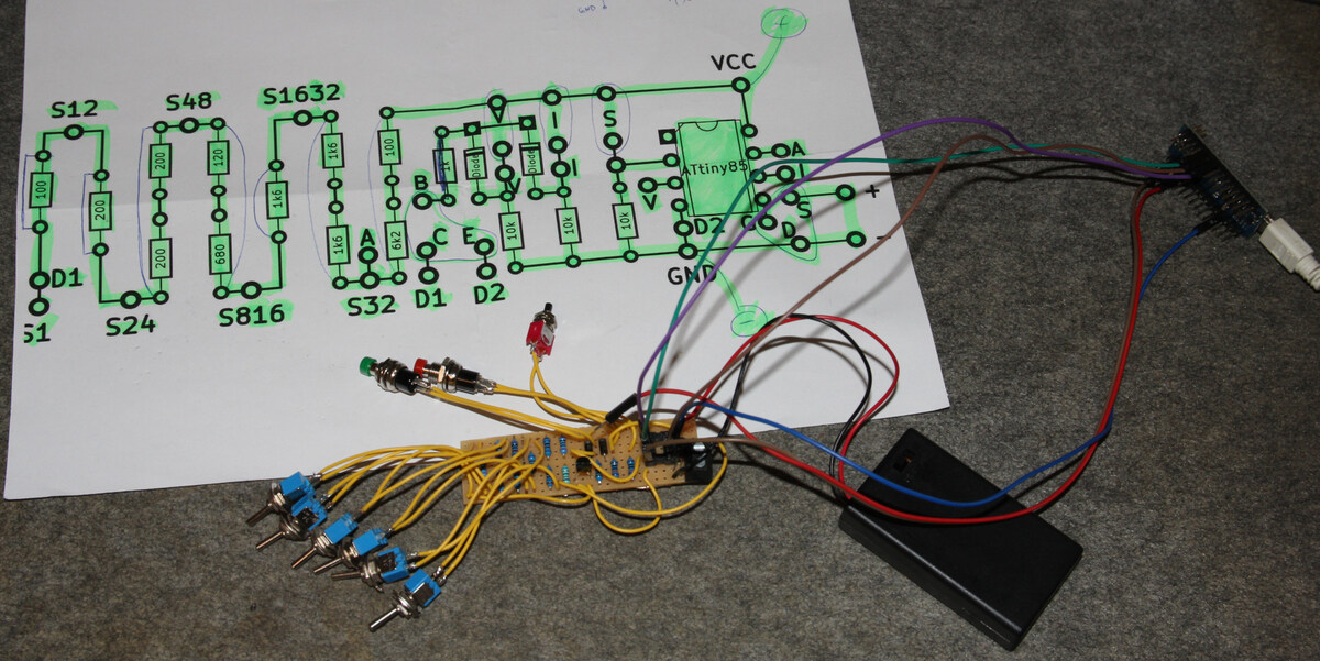

Die Variante mit den Widerständen funktioniert bereits erstaunlich gut,
lediglich bei den beiden kleinsten Widerständen gibt es kleinere
Abweichungen.
Habe die Schaltung testweise an nem Nano laufen lassen, der seriellen
Ausgabe wegen.
von Mi N. (msx)
> Abweichungen.
Vielleicht gibt es noch einen kleinen Offset? Wird aber vermutlich egal
sein.
> Ausgabe wegen.
Das ist gut. Dann könntest Du die Schaltung mit gleichen Programm auch
auf einem ATmega328P im 28-pol. DIL-Gehäuse verwenden.
