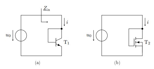

Hallo, ich weiß nicht wie ich die folgende Aufgabe lösen soll. Hat jemand ne Idee, wie ich die Funktion herleiten kann? Ich weiß, dass gilt i = I_C + I_B für den Transistor. Und die Basis und der Kollektor sind kurzgeschlossen (siehe Schaltung). Aber komme nicht weiter. Schaltung a) Weisen Sie nach, dass sich bei der Schaltung mit dem Bipolartransistor (Abbildung 1(a))die Strom-Spannungs-Beziehung ergibt: [math]i=I_{\mathrm{S}}\left(\mathrm{e}^{\frac{u_{0}}{U_{\mathrm{T}}}}-1\ right)\left(\frac{1}{\beta_{N}}+1\right)[\math] Welchem Bauelement entspricht also die vorliegende Transistorverschaltung? (Ich glaube Diode) b) Leiten Sie analog die i(u0)-Beziehung für die Schaltung in Abbildung 1(b) her. Worin unterscheidet sich das Verhalten dieser Schaltung von dem aus a) im Wesentlichen?Hinweis: Prüfen Sie zuerst in welchem Bereich sich der Feldeffekttransistor befindet.

H.D. schrieb: > Ich weiß, dass gilt i = I_C + I_B für den Transistor. Und die Basis und > der Kollektor sind kurzgeschlossen (siehe Schaltung). Aber komme nicht > weiter. Die Basis-Emitter-Strecke ist eine Diode, also gilt dafür die bekannte Dioden-Formel I_B = Id = Is*exp(blumenkohl). Siehe https://de.wikipedia.org/wiki/Diode#Aufbau_und_Physik_einer_Halbleiterdiode Dazu dann noch Ic = Ib*beta. Der Rest ist nur Formel-Umstellerei.

wie löst man die b)? In welchem Bereich befindet sich der MOSFET? das würde mir schon sehr weiterhelfen. Und wie bau ich dann den Kurzschluss genau ein? wir hierbei die Spannung U_GD = U_0? Worin unterscheidet sich die Schaltung in (b) von der (a)? mfg
