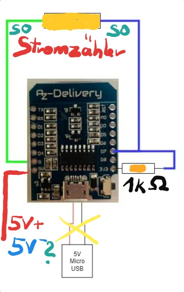

Hallo Zusammen!
Ich bin ziemlich neu auf dem Gebiet der Mikrocontrollertechnik und
möchte meinen Stromzähler mit S0 über Home Assistant "smart" machen.
Hab dazu schon im Internet in einigen Foren gesucht und auch schon
einiges gefunden.
Ich habe mir einen AZ-Delivery D1 mini ESP8266 µc zugelegt. Bereits ein
Gehäuse im 3D-Drucker gedruckt und nun möchte ich alles verkabeln,
verlöten und anschließen.
Jetzt stehe ich aber aktuell grad vor einem Problem, bzw. hab ich
vermutlich einen "Denkfehler".
Ich möchte den ESP über ein 5V Netzteil mit Spannung versorgen.
Also Anschlüsse auf 5V und GND.
Den S0 würde ich, wie im Projekt dargestellt so anschließen
https://esphome.io/cookbook/power_meter.html
Stromversorgung möchte ich nicht über Micro-USB sondern dirket über die
PINs 5V und GND herstellen.
Der S0 soll aber, wie in anderen darstellungen, über den 3,3V Port
laufen.
Ich habe aber nur einen GND-Anschluss.
Jetzt stehe ich aber vor dem Problem.
Ich kann doch den GND vom 5V-Netzteil nicht zusammen mit dem GND vom
3,3V S0 anschließen, oder?
Aber woher bekomme ich dann die unterschiedlichen GND?
Und. Ist ein 1k OHM ausreichend?
Und. Wird der S0- am GND angeschlossen oder am 3,3V+?
Vielleicht könnte mir jemand einen Tipp geben.
VG
Sigi-77

von Monk (roehrmond)
Sigi schrieb:
> Den PIN GND (Masse) kann ich also für beide 3,3V und 5V gleichzeitg
> verwenden, richtig?
Nicht kann, sondern muss. Anders geht es gar nicht.
Deine beiden Zeichnungen im Eröffnungsbeitrag stimmen nicht überein.

von Sebastian W. (wangnick)
Doch. Muss sogar. Die S0-Schnittstelle hat im Zähler keine Spannung und
kein Potential; du versorgst sie mit Spannung. Und auf deinem Wemos ist
dein 3V3-GND genau dasselbe wie dein 5V-GND.
Dann fließen beim S0-Impuls maximal wieviel mA? Genau, 3,3mA. Alles
suoer.
Das Potential von S0+ muss über dem von S0- liegen. Also am besten S0-
an GND, und S0+ an deinen Eingangsport (vielleicht noch über einen
1k-Angstwiderstand) und über 1k an VCC, wie in deiner Zeichnung.
https://de.m.wikipedia.org/wiki/S0-Schnittstelle sagt zwar, dass die
Mindestspannung an der S0-Schnittstelle 5V sein sollen. Es wird aber
wohl fast immer auch mit 3V3 gehen. Versuch macht kluch.
LG, Sebastian

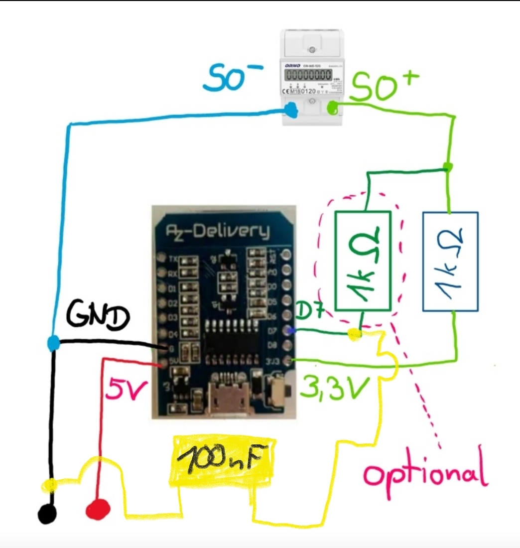

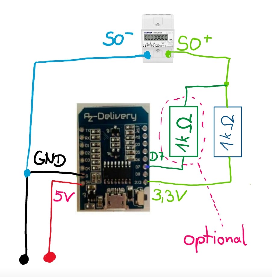

von Sigi (sigi-77)
Hallo!
Vielen Dank für Eure Rückmeldungen!
Ich hab jetzt mal versucht, die Erklärung von Sebastian in eine "Art"
Anschlussplan umzusetzen.
Habe ich das richtig verstanden, dass ich evtl. einen 2. Widerstand
zwischen S0+ vom Zähler und Eingangspin (im Beispiel D7) am ESP einbauen
soll?
Nur zum Verständnis?
Was ist der Sinn dieses Widerstands wenn Sebastian schreibt
"Angstwiderstand"?
Und was könnte passieren, wenn ich diesen Widerstand nicht einbaue?
Könntet Ihr mir bestätigen, dass ich mit meinem Plan so richtig liege?
Vielen Dank!
VG
Sigi-77
von Rainer W. (rawi)
> "Angstwiderstand"?
Ein echter "Angstwiderstand" lässt dich ruhiger schlafen, ist aber für
die ordentliche Funktion der Schaltung völlig belanglos.
Miss nach. Bau ihn ein und wenn über dem Widerstand eine nennenswerte
Spannung abfällt, würde Böses passieren, falls du ihn weg lässt. In den
Eingang sollte kein Strom fließen (von Transienten abgesehen).
Während der Softwareentwicklung verhindert er, falls du D7 versehentlich
als Ausgang konfigurierst, dass sich der D7-Ausgang und der S0-Ausgang
bösartig begegnen - es darf auf einem Netz, abgesehen von wenigen
Ausnahmen, nur einen aktiven Ausgang geben.

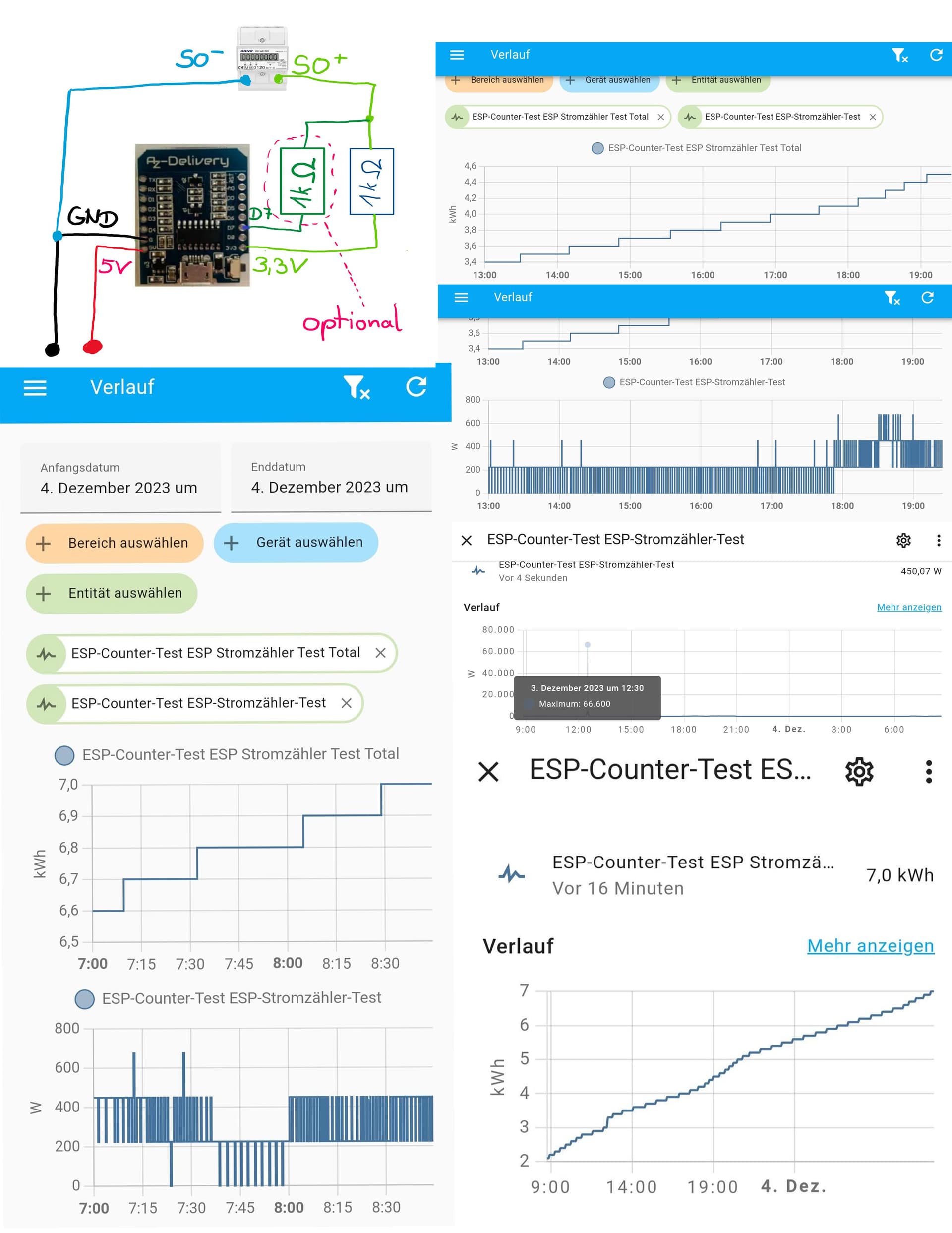

Ich habe meinen "ESP8266" inzwischen testweise eingebaut und auch schon
einige Zeit in HomeAssistant laufen.
Leider habe ich ein paar Probleme beim Auslesen.
Diesen Post habe ich auch schon in HA-Foren usw. gepostet. Leider noch
keine Rückmeldung ehralten. Deshalb versuch ich mein Glück mal hier.
Ich habe ein neues Projekt gestartet und möchte meine Stromimpulse mit
einem Energiezähler und einer S0-Schnittstelle zählen.
Mein Energiezähler ist folgendes Modell: ORNO OR-WE-520 mit 800 Imp/kWh
Ich verwende einen AZDelivery D1 Mini NodeMcu ESP8266
In den letzten Tagen und Wochen habe ich mich ein bisschen im WWW
umgeschaut und auch 1-2 Youtube-Videos von Simon verfolgt.
Auch in div. Community habe ich mich bereits rumgetriebe und habe meine
Verkabelung gem. dieses Schemas durchgeführt. (s. angehängte Grafik)
Danach habe ich mit folgendem YAML-Code die Integration in Home
Assistant gestartet.
(Zur Info. Ich habe keine Ahnung von YAML-Codierung und habe einfach
einige gesammelte Codes zusammen in ein Skript kopiert! :wink: Und
versuchte, einige Parameter entsprechend meinen Anforderungen
anzupassen).

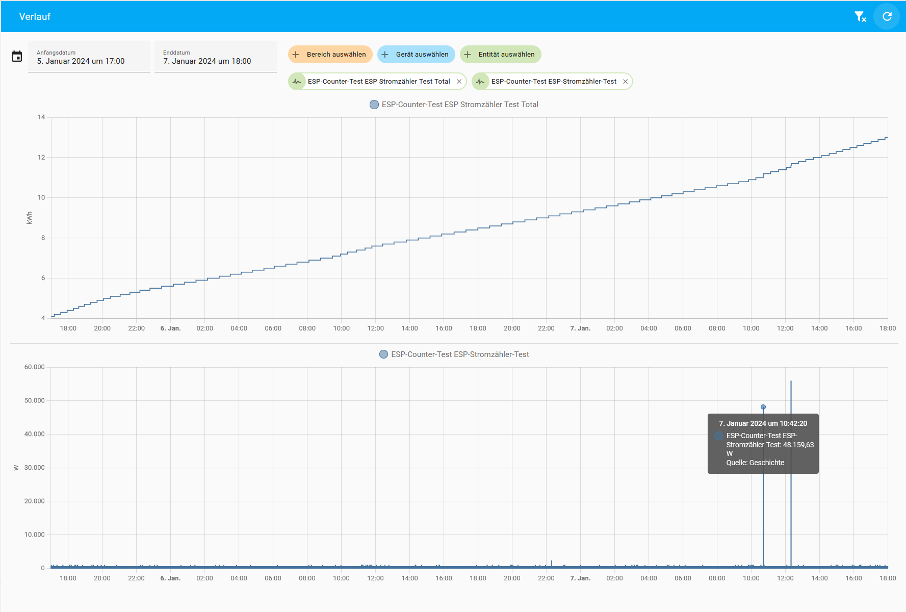

Zuerst dachte ich, dass das ESP gut funktioniert.
Aber. Nach einigen Stunden habe ich die Grafik im Home Assistant
überprüft und sie sieht aus wie auf den folgenden Screenshots. (s.
angehängte Grafik)
Wie man sehen kann, gibt es in den Grafiken einige „Peaks“.
Ein “Peak” hat sogar maximal 66 kW! (Die Grafik ist schon ein paar Tage
alt und inzwischen gab es schon mehrere, solcher Peaks)
Technisch gesehen kann das aber eigentlich gar nicht sein.
Einige gemessene Punkte beginnen bei 0 W bis etwa 200 W
Einige Punkte beginnen bei 200 W bis 400 W
Einige Punkte beginnen bei 400 W bis 600 W
Das ist sehr verwirrend. (s. angehängte Datei)
Jetzt stellen sich mir einige Fragen.
Warum gibt es einige Spitzen Sie eine Idee, warum es einige Spitzen
gibt?
Ist der YAML-Code korrekt?
Ist die Verkabelung korrekt?
Haben Sie Tipps für einen Home Assistant- und ESP-Neuling?
Insgesamt habe ich 6 Energiezähler, die ich irgendwann einzeln mit
ESP8266 und Home Assistant (ESP Homoe) auszählen möchte.
Außerdem auch noch die Idee, einen Wasserzähler auszulesen.
Aber zuerst möchte ich es mit diesem ESP-Test-Counter versuchen. Und
wenn das funktioniert, kann ich noch einen Schritt weiter gehen und mich
an die anderen Projekte wagen. :zwinker: -
Im Voraus vielen Dank für eure Antworten und Tipps!
Sigi-77

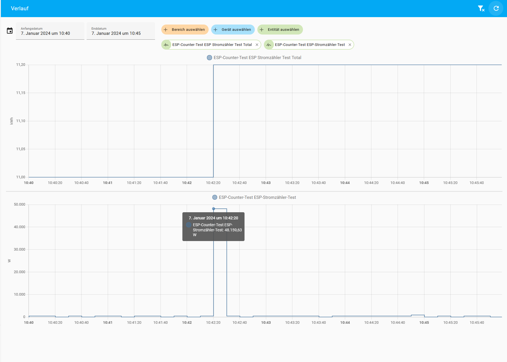

Schreibe die gemessenen Pulsbreiten mit Zeitstempel irgendwie in eine
Datei und analysiere sie.
Bist du sicher, dass dein ESP keine unerwarteten Neustarts nacht?
Ich denke, die 200er Sprünge sind die kleinste Schrittweite, die dein
Apparat erfassen kann.

Und noch zu meinem Verständnis?
Woher kommen diese Peaks?
Sind das Fehler beim Lesen durch den ESP?
Oder Fehler beim Erzeugen der Impulse durch den Zähler?
Oder durch Störeinflüsse von außen? - Aktuell verwende ich "noch" kein
geschirmtes, 2adriges Kabel für den S0 zum ESP Anschluss.
Viele Grüße
Sigi-77
Das letzte Diagramm "Verlauf" sieht jedenfalls plausibel aus, mit
Ausnahme von 12:30. Welche Pulsbreiten wurden denn in dem Moment
gemessen? Versuche das herauszufinden. Leider zeigen die meisten anderen
Diagramme diesen Zeitraum nicht.
von Sigi (sigi-77)
Hallo Steve van de Grens!
Ich hab jetzt nochmal einen aktuellen Auszug (von heute) erstellt.
Da sieht man um 10:42 Uhr und um 12:19 Uhr wieder solche "Peaks".
Hab den Wert um 10:42 Uhr mal nochmal etwas genauer herausgezogen.
(s. Screenshots)
Du meinst also, dass mein ESP immer wieder "Neustarts" macht?
Kann ich das über ein Protokolldatei nachvollziehen?
Und wenn ja, woran könnte das liegen?
Könnte das evtl. mit dem WLAN-Signal zusammenhängen?
Aber ich dachte, der ESP schreibt das dann trotzdem mit und überträgt es
einfach, sobald das Signal wieder da bzw. besser wäre?
VG
Sigi-77

von Sigi (sigi-77)
Hallo!
Meintest Du dann, den Anschluss so wie in dieser Skizze?
VG Sigi-77
