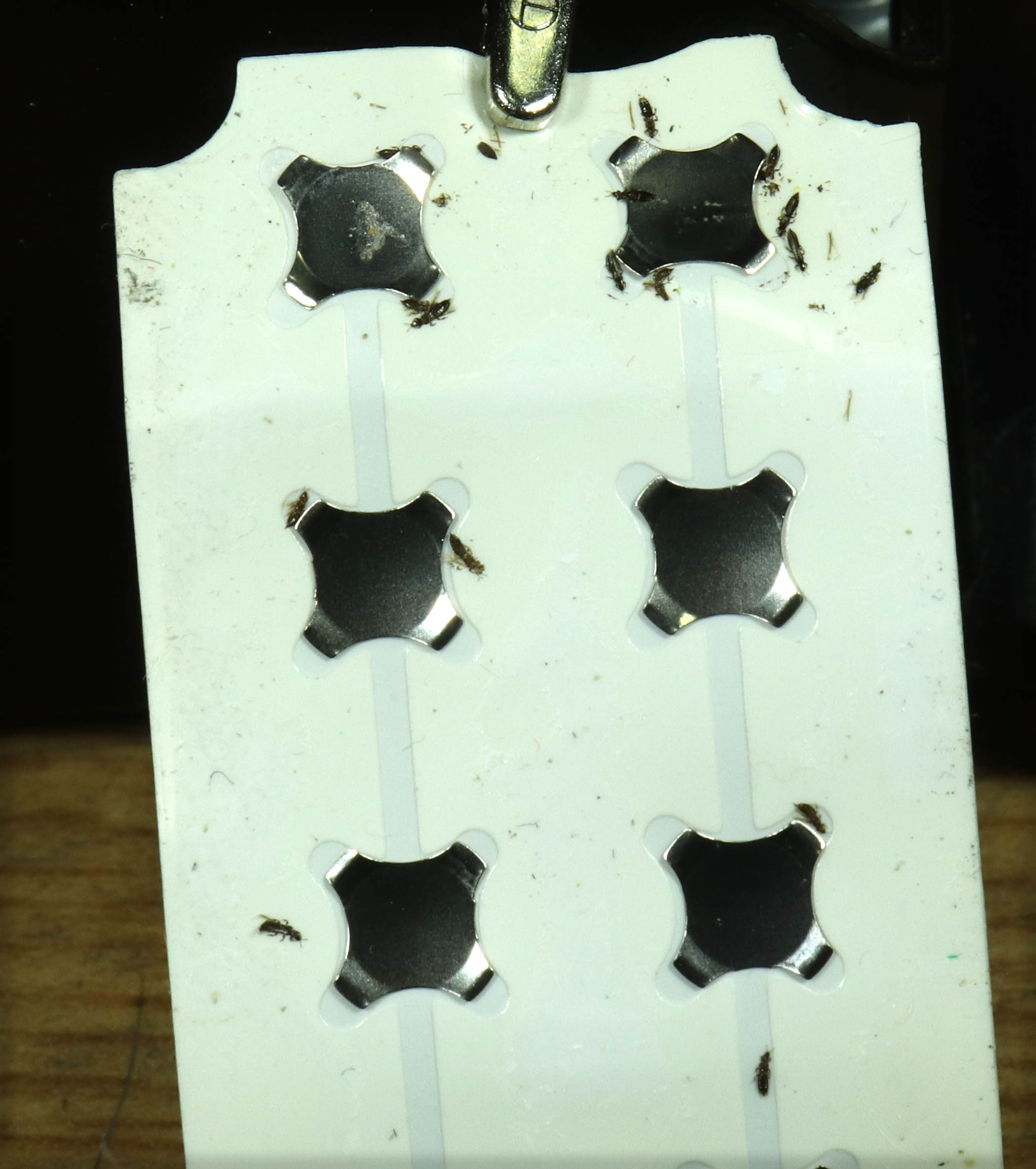

Ich - und sicherlich nicht nur ich - habe schon manche Folientastatur gehabt, bei der die eine oder andere Taste nicht funktioniert hat. Bei anderen Exemplaren dieser Konstruktion (Foto), bei der die "Knackfrösche" auf eine gummiartige Folie geklebt sind, die wiederum auf die Leiterplatte klebt (oder besser: Kleben sollte), kam das öfter vor. Nicht immer, aber dieses Mal war es überdeutlich, warum die beiden oberen Tasten keinen bzw. schlechten Kontakt gegeben haben. Soviel zu allgemeinen Erheiterung und vielleicht auch als Tipp in ähnlichen Fällen.

Steve van de Grens schrieb: > Doch dann fanden wir heraus, dass es tatsächlich Würmer gibt, > die in den LCD Panelen leben. Das sind Gewittertierchen. Sehen denen im Foto vom TO jedenfalls ähnlich. Die treten passend zum Namen tatsächlich bei Gewitterlagen gehäuft auf und verirren sich in manchen nicht ganz dichten Panels. Sehr ärgerlich.
