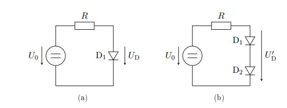

Hallo, ich habe hier eine Aufgabe, wobei ich Hilfe brauche: Anregungen und Ansätze und eventuell die f(x) für das NR-Verfahren. Vor allem bei der b), was passiert wenn 2 Dioden hier in Reihe geschaltet werden? Es ist eine Reihenschaltung der Diode D1 und des Widerstands R = 10 kΩ gegeben. Die Spannungsquelle liefere die konstante Spannung U_0 = 5 V Schaltung, siehe Anhang a) Bestimmen Sie die an der Diode abfallende Spannung U_D mit Hilfe des Newton-Raphson-Verfahrens, wenn der Sperrsättigungsstrom I_S = 10^(−16) A beträgt und die Schaltung bei einer Temperatur von 40◦C betrieben wird. Überlegen Sie sich einen sinnvollen Startwert. (Ich denke z.B. 0.6V, da Diode??) Brechen Sie den Algorithmus ab, sobald |U_D^(j+1)_D − U_D^(j)| < 50 µV gilt. b) Nun werde eine zweite, baugleiche Diode D_2 in Reihe zu D_1 geschalten, vgl. Abbildung 5(b). Beschreiben Sie qualitativ, wie sich dies auf die an den Dioden abfallende Spannung U′_D auswirkt. (man würde 2x U denken. Aber wenn schon so gefragt wird, denke ich, dass hier weniger abfällt.) Hinweis: Machen Sie sich den Sachverhalt skizzenhaft durch Zeichnung der Widerstands bzw. Arbeitsgerade und Diodenkennlinie klar. Berechnen Sie anschließend erneut mit dem Newton-Raphson-Verfahren (Abbruchkriterium wie in a)), um wie viel Ihre qualitative Schätzung vom tatsächlichen Wert U′_D abweicht.

H.D. schrieb: > ahren. Vor allem bei der b), was passiert wenn 2 Dioden hier in Reihe > geschaltet werden? Der Strom durch die Dioden ist gleich, die Spannungen addieren sich. Weil über R dann weniger Strom zur Verfügung steht, wird es logischerweise weniger Einzelspannung als bei a) sein. H.D. schrieb: > Ich denke z.B. 0.6V, da Diode?? Kann man in der Praxis ca. annehmen, da es hier aber offenbar im akademischen Kontext zu lösen ist, ... https://de.wikipedia.org/wiki/Shockley-Gleichung anwenden. Diskussion gegenüber Schätzwert steht ja am Ende der Teilaufgabe b) ... H.D. schrieb: > geschalten Ein echter Bajuvare? Ahaa, ... mfg mf
