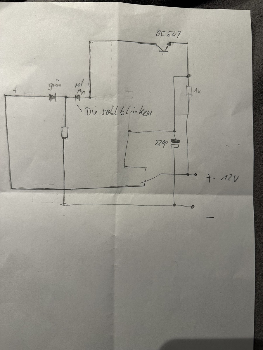

Ich habe mir eine Türüberwachung gebaut mit Microschalter die mir
anzeigen ob die Tür abgeschlossen ist.Grün für geschlosse, Rot für
offen,die soll blinken solange sie offen ist. Die Skitze ist so wie ich
es mir gedacht habe,aber sie wird wohl so nicht funktionieren.
Danke in voraus für Eure Hilfe.Klaus

Was soll bei dem Murks auch funktionieren? Unbeschaltete Basis,
unbeschalteter Emitter, vom Rest nicht zu reden.
Die „Schaltung“ bitte direkt als Screenshot posten, mit Erklärung.
Für mich ist das erst einmal wieder ein Trollbeitrag eines neu
angemeldeten Users.

Emitter geht zum  + Kondensator

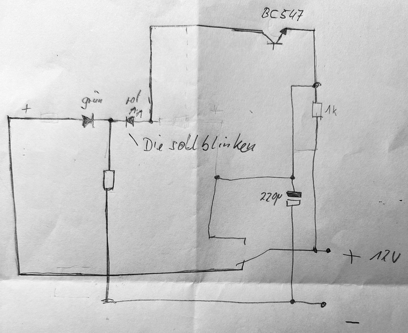

So,hier nochmal meine Skizze.
Sie rote LED soll blinken, wenn die Tür nicht verschlossen ist.

Bei dem Einstieg und der Fortsetzung wundert mich das nicht. Du hast
nicht einmal versucht Deine „Schaltung“ zu erklären.
Nimm 2 LEDs, die rote in Ausführung einer selbstblinkenden. Dann wird
keine zusätzliche Blinkschaltung mit z.B. einem NE555 benötigt.

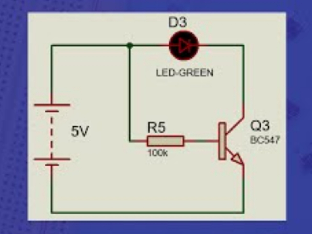

Besteht nicht die Möglichkeit,bei youtube gibt es Schaltungen,mit einem
BC 547 ,1kom Widerstand, 5mm LED und Kondensator 470mF.
Mir ging es darum,diese Schaltung in die meine zu integrieren.
Warscheinlich müsste ich einen PNP Transistor verwenden.Aber wie ?

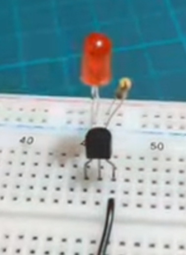

von Klaus (purzel3990)
https://www.youtube.com/watch?v=Ll7BqF3qJck
Da dachte ich auch schon daran,aber dann brauchte ich 6 LEDs.Das wollte
ich aus platzgründen vermeiden,daß Video zeigt aber "nur " eine 5 mm LED

Vergiss das Video, das ist eine selbstblinkende LED.

Es ist schon schlimm, was alles auf youtube veröffentlicht wird. Und
dann die Kommentare wie "Good Job" und "Great" zeigen auch die
Kenntnisse der Leute, die sich das anschauen.
Und wozu der Transistor? Strombegrenzung über den hoch variablen
Stromverstärkungsfaktor? Ein Widerstand hätte es getan falls man den bei
den Blink-LEDs überhaupt braucht.
Erinnert mich an die 6-Transistor-Taschenradios, die in den 70ern den 6.
Transistor nur drin hatten, um außen "Six Transistors" drauf schreiben
zu können. Ja, der 6. war drin, aber nirgends angeschlossen!

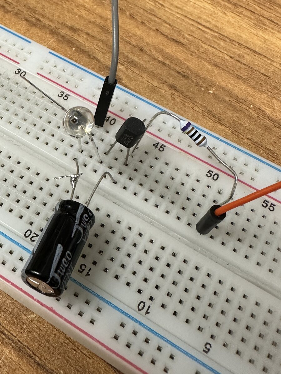

Moin allerseits,
Scön,das ihr mein Thema heute morgen nochmal aufgegriffen habt.
Ich habe diese  Schaltung aus youtube nachgebaut.
Das ist tatsächlich eine stinknormale 5mm LED.

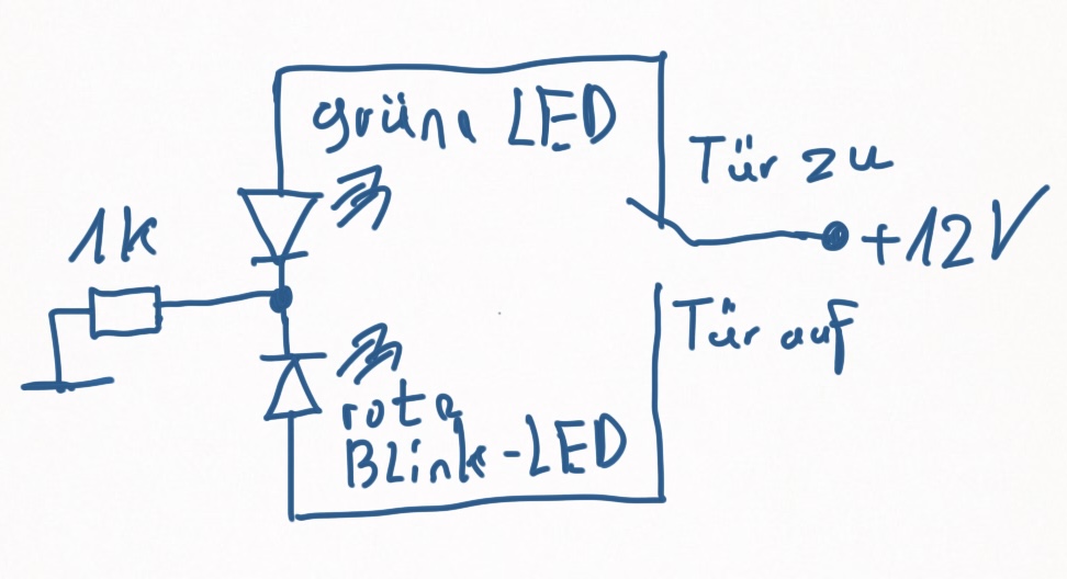

von Michael B. (laberkopp)
Klaus schrieb:
> bei youtube gibt es Schaltungen,mit einem BC 547 ,1kom Widerstand, 5mm
Im Fernsehn gibt es auch alle möglichen Märchen, als
Teletubbi-Generation sollte man wissen  dass dort nicht alles ernst zu
nehmen ist
Wenn du partout eine rot/grün LED willst statt zweier und es partout rot
blinken soll statt Dauerlicht, dann kommst du um eine externe
Blinkschaltung nicht drumrum.
Da du vermutlich sowieso alle Bauteile kaufen musst, kauf zur rot/grün
LED eine rote BlinkLED dazu.
Dann baue:
   rot  rotblink
+--|<|--|<|--o\
|  grün        \o-- plus
+--|<|-------o
+---1kWiderstand--- Masse
auf. Das nutzt das blinken der roten BlinkLED und überträgt es auf die
rote LED der DoppelLED.

Viele Worte, null Information. Wenn du die Schaltung nachgebaut hast,
dann wäre einzig interessant, ob die "stinknormale LED" bei dir dann
auch blinkt wie im Video.
Ich würde da eher vermuten, dass der Transistor und/oder die
"stinknormale LED" mangels Vorwiderstand den magischen Rauch entlassen
und ihr Leben aushauchen.

Zeig doch mal. Hast du einen BC 547 B (= B_linkversion) verwendet?
Vielleicht kann man alles erkennen.
Da hängt die LED dran

Deine Skizze vom 26.12. funktioniert nachweislich nicht, sprich: ist
falsch
Der einzige von dir gepostete YouTube Link
https://www.youtube.com/watch?v=Ll7BqF3qJck zeigt eine Schaltung ohne
Elko, mit 100k an der Basis, und kann ohne BlinkLED nicht blinken, der
schwach angesteuerte Transistor dient als Vorwiderstand.

Hast Du mein Bildchen gesehen?
Auf dem Breadbord?

von Jochen-paul S. (picfan)
Habe die Schaltung von Youtube auf Steckbrett gebracht - und es
funktioniert mit 12V! Das hat damit zu tun:
https://www.elektronik-labor.de/Notizen/NPNkipp.html
Und ja, man kann einen Transistor auch verkehrt herum betreiben.

Bildchen sind kein Schaltplan.
> Auf dem Breadbord?
Erwartest du wirklich, dass alle anderen sich den Plan aus deiner
Breadboard-Schaltung zusammenfrimeln wollen?
Ja, denn im Video ist im Schaltplan fälschlicher Weise ein
NPN-Transistor eingezeichnet. Damit entsteht keine Kippschwingung.
Außerdem fehlt der Kondensator als zeitbestimmendes Glied:

Ich muss noch hinzufügen, dass es sich bei meinem Nachbau nicht um das
von dir in deinem Beitrag #7544110 genannte Video handelt(der Autor gibt
sogar zu, dass es eine Blinkled ist), sondern um dieses:
https://www.youtube.com/watch?v=tpKssr9p2rc
hingepfuscht, aber bauteiltechnisch interessant, wenn nicht sogar
pfiffig.
Gruss J.P.S
von Rolf (rolf22)
Michael B. schrieb:
> Die letztere Schaltung funktioniert zwar mit hochdotierten Transistoren
> deren Emitter-Basis-Stecke ab 7V leitet (also gerade KEINEM echten alten
> 2N2222), aber blinkt extrem abhängig von den Bauteilstreuungen, man muss
> also viel probieren bis es einem passt, das nennt man nicht Entwickeln
> sondern hinpfuschen.
Es sollte ja offensichtlich auch keine Entwicklung und keine
Nachbauanleitung sein, sondern eher ein
Überraschungs-/Verunsicherungs-Trick für Elektroniker, die meinen, alles
zu wissen.
Der Youtuber ist offensichtlich Profi, kennt Tunneldioden und weiß, dass
man mit denen einen Oszillator ohne explizite Rückkopplung bauen kann.
Man kann bekanntlich manche Transistoren auch als Diode, Zenerdiode oder
eben auch als Tunneldiode missbrauchen, und genau das hat der Youtuber
gemacht, de4swegen ist die Basis nicht angeschlossen
Das war bestimmt nicht Unfähigkeit, ganz im Gegenteil. Wer solche Ideen
hat und das kann, der kann auch jede andere Blinkschaltung bauen. Und
nicht nur das.
Mit Pfusch hat das null Komma nichts zu tun.
@Klaus: Diese Schaltung habe ich nur aus Neugierde nachgebaut, ich würde
sie selber niemals irgenwo einsetzen. Ungenauigkeit von Bauteilen,
Temperaturunterschiede, nur geringste Abweichungen bewirken, dass die
Schaltung ausfällt oder nicht richtig funktioniert.
