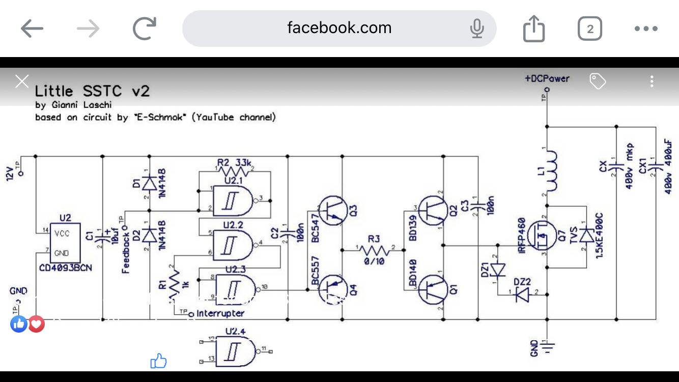

Hallo, ich habe seit ein paar Wochen ein Projekt: eine Tesla Spule die tragbar ist… Bisher habe ich eine sstc mit einer Sekunderspule von ca 13cm und einen Treiber mit einem einzigen irfp 460 und einem zvs driver für ca 250v bus. Ich bekomme maximal 9 cm lange Entladung aber hätte gerne ca.15 ! Nun will ich die sstc zu einer drsstc umbauen und habe auch schon die passenden primär kondensatoren. 2x 0,1uF Wima FKP1 in Reihe. Wenn ich diese Kondensatoren jedoch in Reihe zur primäspule schalte passiert nix. Könnt ihr helfen?

Sorry vergessen 🙈 Funktioniert auch alles mit 12v aber sobald ich die Kondensatoren ranhenge passiert nix außer das sich die Elkos an dem zvs aufladen…

Luca schrieb: > Wenn ich diese Kondensatoren jedoch in Reihe zur primäspule schalte > passiert nix. Wenn du in der obigen Schaltung Kondensatoren in Reihe zur Spule L1 schaltest, dann passiert in den ersten Einschaltzyklen durchaus was: die Kondensatoren laden sich auf. Und dann tut sich aber tatsächlich nichts mehr. Warum meinst du, dass eine Reihenschaltung aus L1 und Kondensator dir in dieser Schaltung irgendwas bringen würde? Luca schrieb: > Nun will ich die sstc zu einer drsstc umbauen Du willst also aus dem (Achtung, Fachbegriffe") "Sperrwandler" einen "Brückenwandler" bauen. Dafür brauchst du zuallererst mal eine passende Leistungs-Brückenendstufe mit 4 dicken Transistoren. Etwa so wie dort im Bild: https://www.stevehv.4hv.org/drsstcdesign/ISSTC_sch2.JPG
Ich will einfach die Resonanzfrequenz der primärspule nah zur Resonanzfraquenz der sekundärspule bringen. Ich hab schon alles ausgerechnet und muss theoretisch nur die FKPs zur primärspule in Reihe schalten. Ja die FKPs laden auch aber es entstehen keine Entladungen mehr.

Luca schrieb: > Ja die FKPs laden auch aber es entstehen keine Entladungen mehr. Überleg mal: wie sollten die sich in deiner Schaltung auch entladen können?
Luca schrieb: > Wie funktioniert das dan bei einer drsstc? Das mit der Brückenendstufe hatte ich schon geschrieben und auf eine Schaltung verlinkt.
Ok werde ich probieren hab noch genug mosfets aber ich baue eine halbbrücke. Das sollte ja auch gehen. Vielen Dank 🙏🏻
Gibt es eigentlich auch eine andere Möglichkeit eine drsstc mit single mosfet design zu bauen? Und warum genau kann nur eine halb beziehungsweise vollbrücke die Kondensatoren wieder entladen?

Luca schrieb: > Und warum genau kann nur eine halb beziehungsweise vollbrücke die > Kondensatoren wieder entladen? Ja, weil ohne Zwang von aussen keinen Entladestrompfad für den Kondensator gibt. Denn vereinfacht sieht die STC Sperrwandler Schaltung ja so aus:
1 | + |
2 | | |
3 | | ____ |
4 | '#|# |
5 | #|# |
6 | .#|#____ |
7 | | |
8 | / |
9 | | |
10 | | |
11 | GND |
Und du baust dann einfach so den Kondensator ein:
1 | + |
2 | | |
3 | | ____ |
4 | '#|# |
5 | #|# |
6 | .#|#____ |
7 | | |
8 | | |
9 | === |
10 | | |
11 | | |
12 | / |
13 | | |
14 | | |
15 | GND |
Aufgeladen wird der, wenn der Schalter geschlossen ist. Aber wie soll sich der irgendwann mal entladen, wenn der Schalter wieder offen ist und der Kondensator mit 1 Bein in der Luft hängt? Also nochmal mein Tipp: wenn du nicht nur wie bisher vogelwild auf dem Dorfanger herumbolzen (= irgendwas zusammenfrickeln) sondern in einer höheren Liga spielen willst (= verstehen, was da passiert), dann such dir einen Trainer (= Buch, Tutorial), der dich auf deinem Niveau abholt.

Moin, Luca schrieb: > Stimmt. Wie funktioniert das dan bei einer drsstc? Wenn du die Kondensatoren parallel zur Primärspule schaltest, bekommst du einen Schwingkreis. Aber Vorsicht, zwei Schwingkreise magnetisch mäßig gekoppelt haben zwei Resonanzfrequenzen. Und du kannst tunen wie du willst, diese beiden haben nie den gleichen Wert (es sei denn, du setzt die magnetische Kopplung auf Null). Daraus folgt, dass du das Ding nicht ZVS oder ZCS (was auch immer der Unterschied bedeuten soll) schalten kannst. Und du musst dich fragen, welche der beiden Frequenzen du haben willst. Möglicherweise kannst du das dadurch bestimmen, wie du die Rückkopplung abgreifst. Und du musst sicherstellen, dass das Ding nicht je nach Last zwischen den beiden Frequenzen umherspringt und dass die eine unerwünschte Resonanz eine sofortige Selbstzerstörung mit sich bringt. Resonanzwandler sind schon zickig genug, da baut man normalerweise nicht noch freiwillig eine weitere Resonanzfrequenz mit ein. Zumindest nicht, ohne vorher lange zu simulieren oder viel Rauch in der Bude zu akzeptieren. Gruß, Roland
