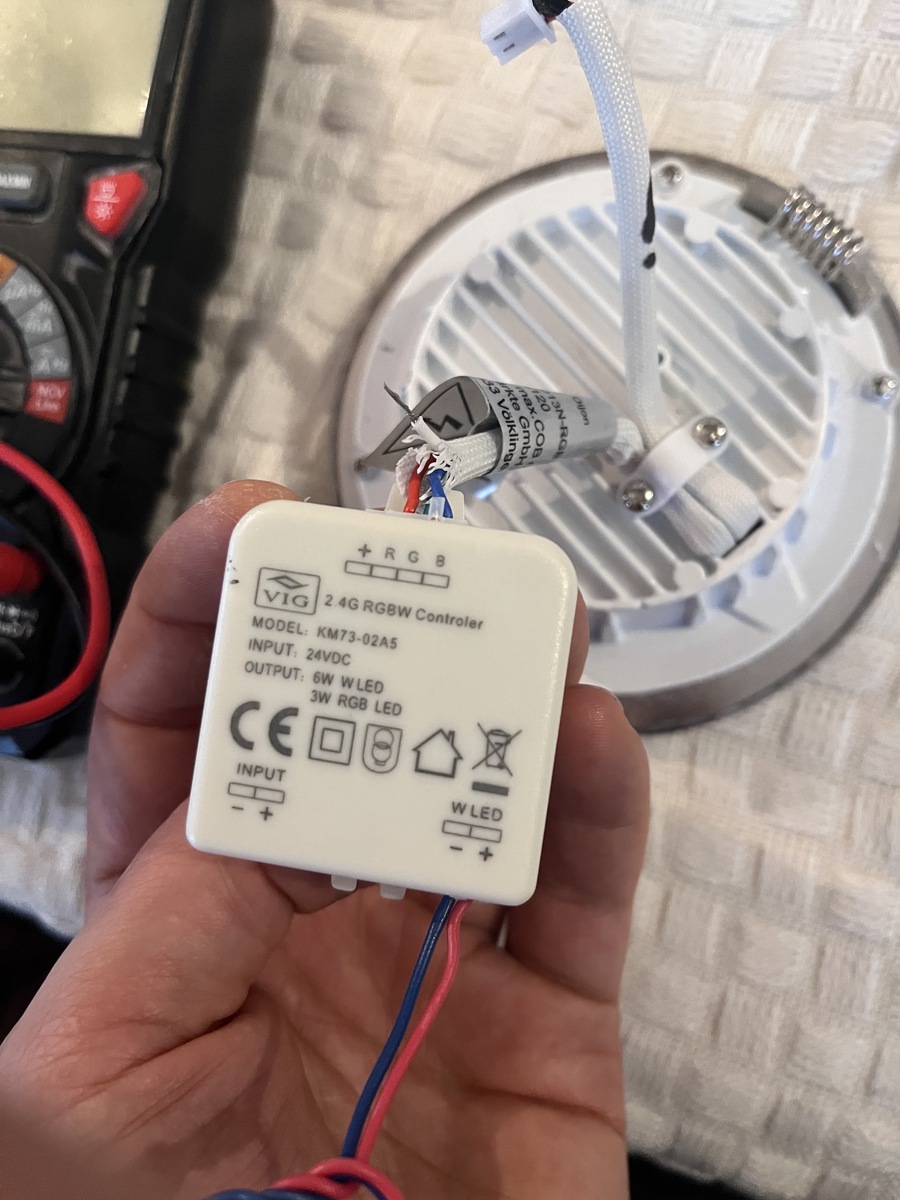

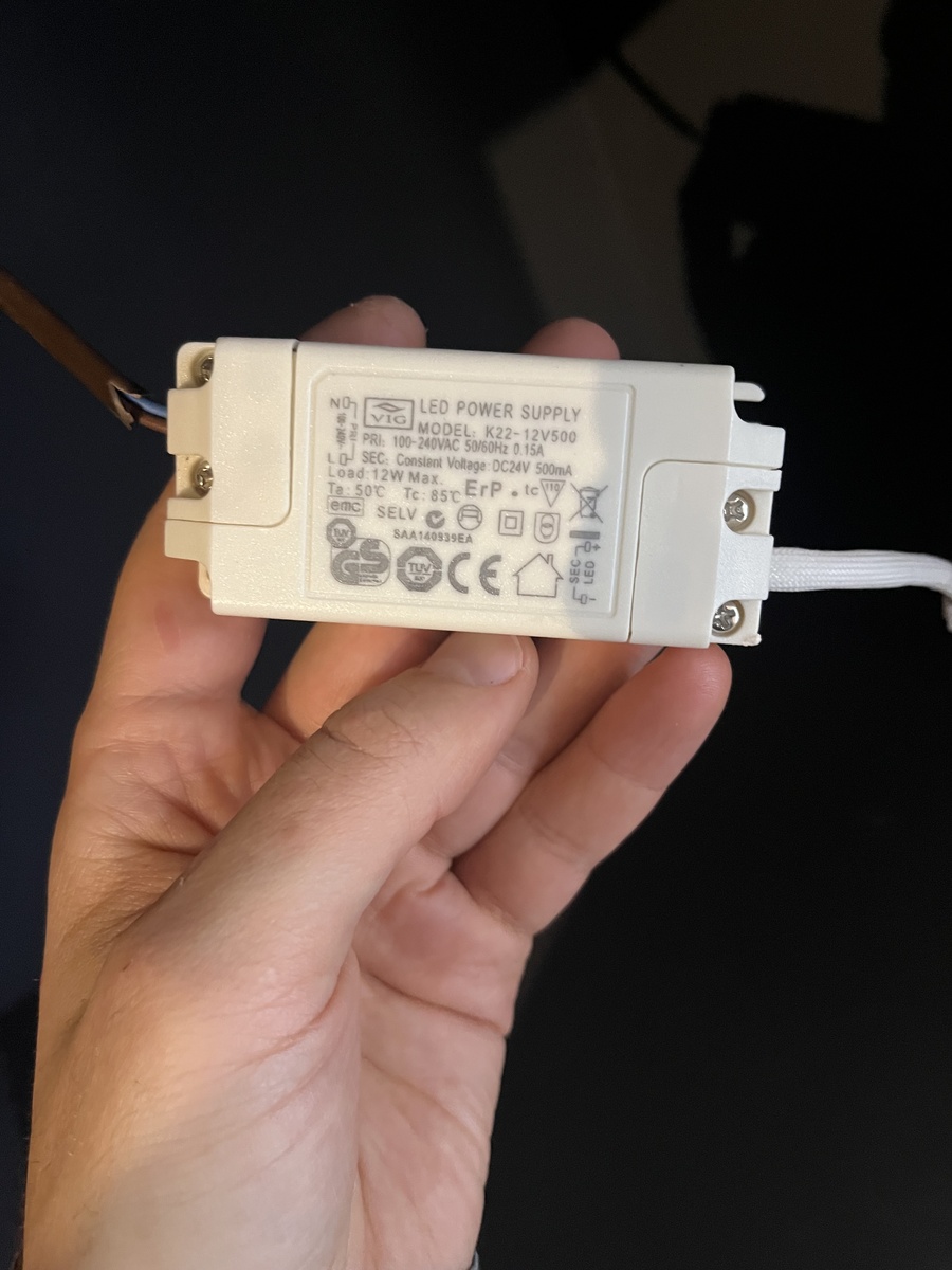

Hallo zusammen! Meine ehemaligen Mieter haben mir ein selbstgebautes GK-Regal mit eingebauten LED-Leuchten hinterlassen. Es handelt sich um RGBW-LEDs. Bei der Vorbereitung zum Streichen ist mir aufgefallen, dass jede Leuchte an einem eigenen Netzteil und einem eigenen RGBW-Controller hängt (siehe Bilder). Zur Steuerung waren mal Fernbedienungen vorhanden, die existieren jedoch nicht mehr. Ich möchte die Leuchten nur in Weiß betreiben, die farbigen LEDs brauche ich nicht. Ein Betreiben der weißen LED, ohne die farbigen angeklemmt zu haben, funktioniert. Nun also zu den technischen Daten: - Netzteil Input 220 VAC Output 24 VDC mit max. 500 mA - LED-Controller Input 24 VDC Output (weißer Kanal) 24 VDC mit [6 W / 24 V = ] 250 mA Kann ich den Controller entfernen und direkt das Netzteil auf den weißen LED-Kanal klemmen? Grund: Die Controller lassen sich auch manuell durch Betätigen des normalen Lichtschalters durchschalten (weiß + verschiedene Farben, nur Farben), da keine Fernbedienungen mehr da sind, ist es aufwändig, alle in denselben Modus zu bekommen. Im schlimmsten Fall kommt also irgendwann der Modus „nur rot“ und die Leuchte bleibt aus, weil nur weiß abgeklemmt ist. Danke im Voraus und viele Grüße!

Stefan H. schrieb: > - Netzteil > Output 24 VDC mit max. 500 mA Demnach ist es ein Festspannungsnetzteil. > - LED-Controller > Input 24 VDC > Output (weißer Kanal) 24 VDC mit [6 W / 24 V = ] 250 mA Demnach liefert der Controller eine feste Gleichspannung mit Strombegrenzung und dimmt per Pulsweitenmodulation. ABER die Output-Angaben des Controllers stehen laut Foto nicht so drauf. Besser vorher mal messen, es könnte auch ein Controller mit Konstantstrom sein. Wenn das alles so ist, kannst du es so machen, wie du gesagt hast. Die LED läuft dann natürlich immer auf voller Helligkeit, das kann störend hell sein - ausprobieren und ggfs. einen Widerstand vorschalten.

Stefan H. schrieb: > Hat geklappt. Ob es mir auf Dauer zu hell ist, werde ich sehen. Was hat geklappt, 24 Volt mit Vorwiderstand von ???-Ohm? Wieviel Spannung fällt da ab?
Manfred P. schrieb: > > Was hat geklappt Das Entfernen des Controllers und das direkte Anschließen der LED an das Netzteil. Vorwiderstand habe ich noch keinen extra dazwischengeklemmt.
