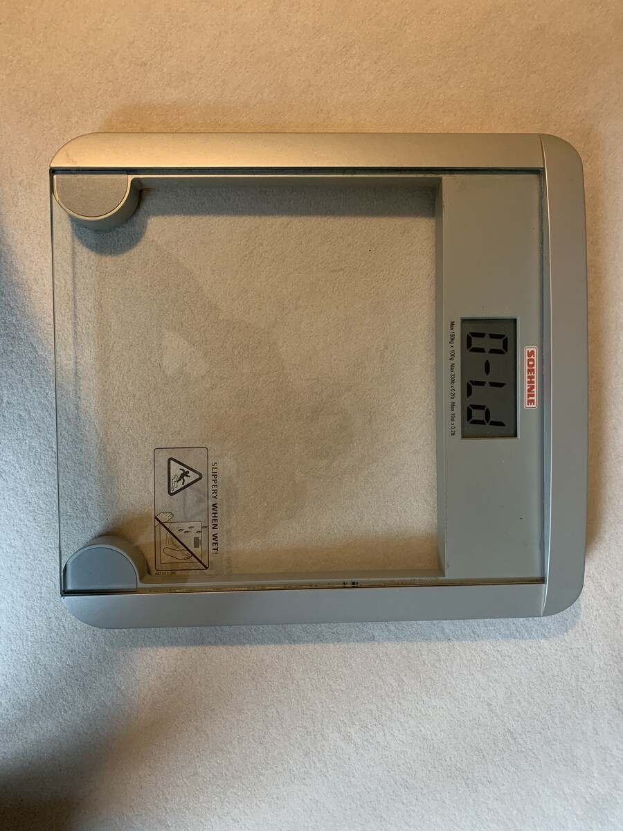

wir haben eine hübsche Waage (Soehnle Melody), die mir eigentlich noch
immer gut gefällt: siehe Bilder im Anhang.
Nun baumelte gestern nach einer Hausputzaktion leider das rechte untere
Wiege-"Bein" herum, sprich: die Verklebung hatte sich gelöst.
Also schnell wieder angeklebt und weiter im Takt - dachte ich
jedenfalls.
Leider falsch gedacht:

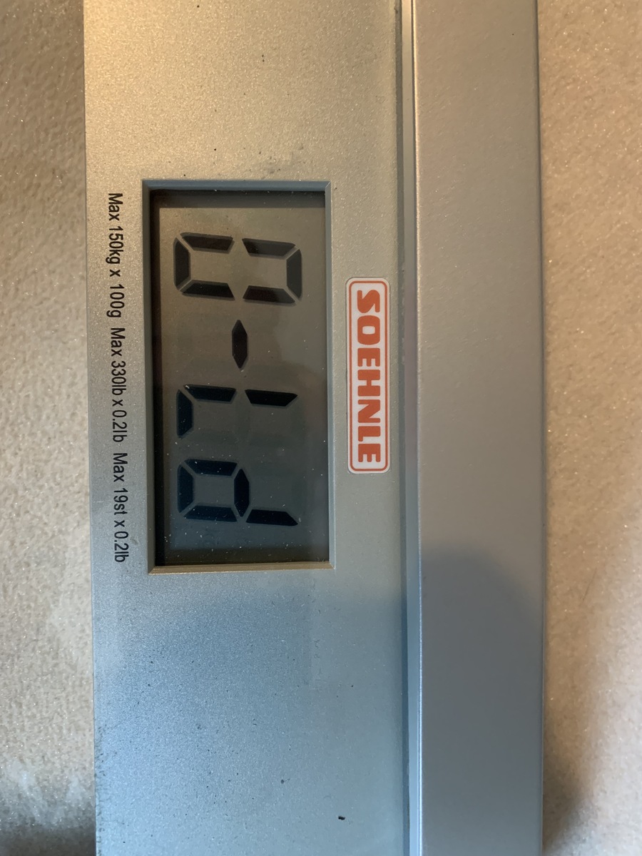

Die Waage zeigt jetzt nur noch "0-Ld" an.
Internet-Recherche ergab, dass dies die Anzeige für "Überlast" ist.
Batterien raus, Batterien rein, mal 6,4V statt 6V angelegt - hat alles
nichts gebracht, genausowenig wie ein langer Druck auf den einzigen
Taster an der Unterseite der Waage (kg/lb-Umschaltung, ggf. Reset).

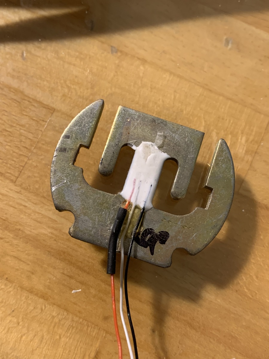

Wie funktioniert so eine Waage?
Ist das ein Dehnmessstreifen (DMS), der da auf dem runden Metallstück
mit seiner eingestanzten "Zunge" klebt?
In diesem Fall würden die Füße der Waage genau auf diese Zunge drücken
und diese Biegung wird dann vom DMS erfasst. Klingt für mich ganz
stimmig - aber ist das auch richtig von mir geraten?
Könnte die "0-Ld" Anzeige ggf. von einer defekten/unterbrochenen
Zuleitung stammen?
Aber warum hat der DMS 3 Anschlüsse? Im Internet fand ich nur DMS mit 2
Anschlüssen. Oder ist unter dem weißen Klecks auch noch ein
Messverstärker versteckt?

Ich denke, das ist eher eine Unterlast zur Zeit der automatischen
Tarierung. Vermutlich fehlt dir eine Art Koppelelement welches die Last
auf den DMS-Träger einleitet. Schau mal, ob noch irgendwo etwas ruliegt,
was vorher herausgefallen ist.

O-LD = Overload.
Wahrscheinlich ist bei dem Einbau etwas schief gegangen.
https://www.digitalwaagen.de/support/fehlermeldungen-fehlercodes.html

von Achim H. (pluto25)
Dort sind zwei verbaut. Zur Temperaturkompensation.
Prüf mal die Leitungen vermutlich hat eine einen Bruch /Abriss

von Volker B. (Firma: L-E-A) (vobs)
Vermutlich vier, in jedem Fuss eine DMS-Halbbrücke, schließlich nimmt
nicht jeder Fuss den selben Anteil der Gewichtskraft auf.
Das würde ich auch vermuten. Die vier Halbbrücken sind sehr kunstvoll zu
einer einzigen Vollbrücke verschaltet, siehe:

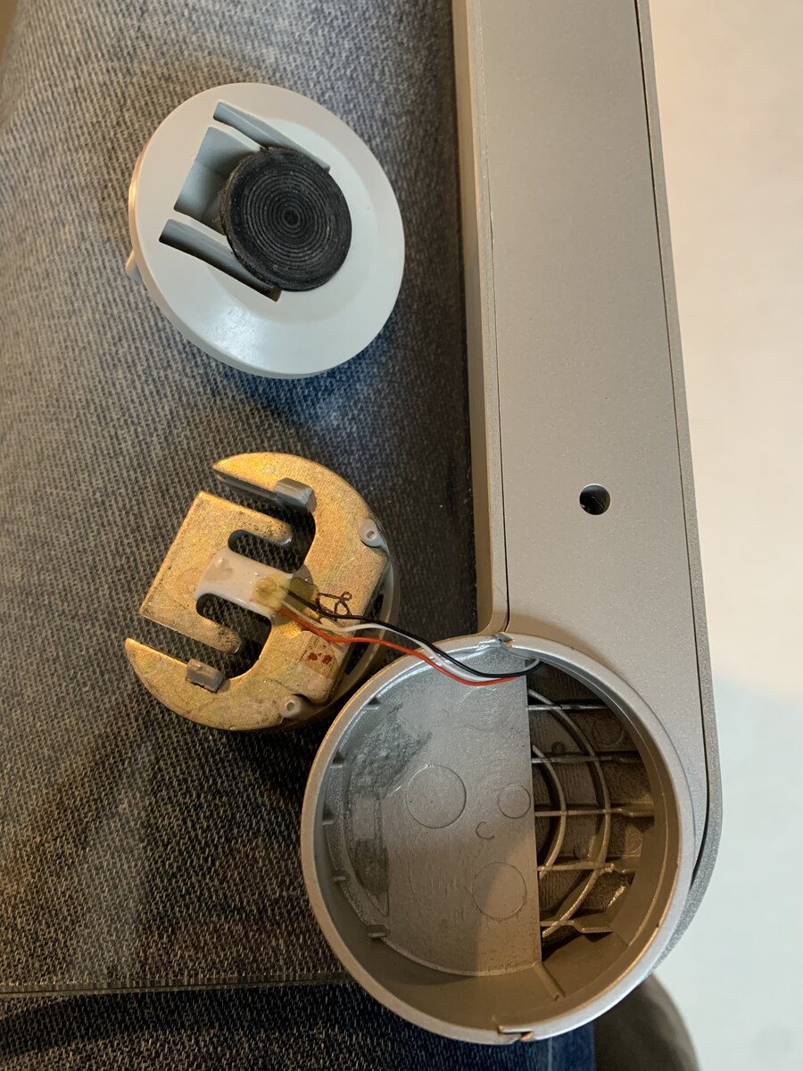

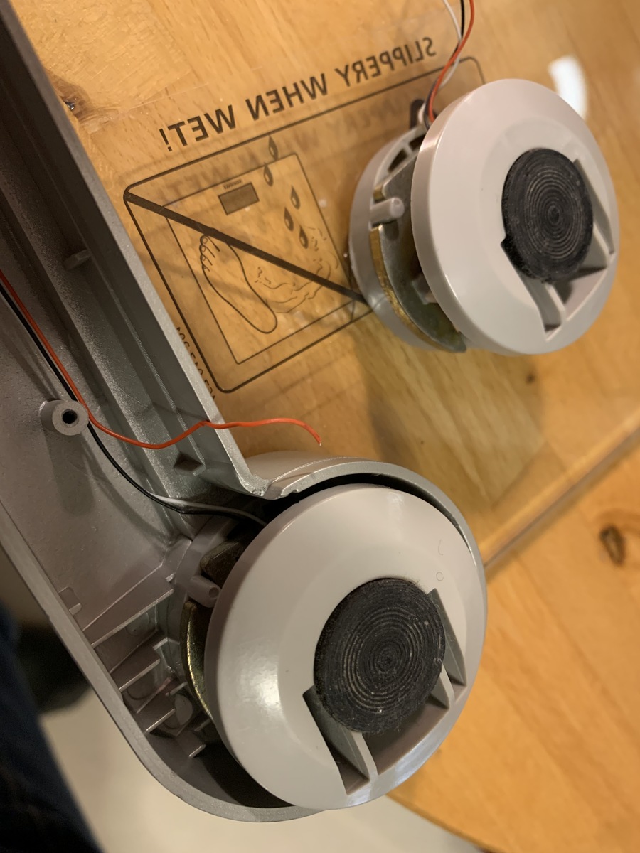

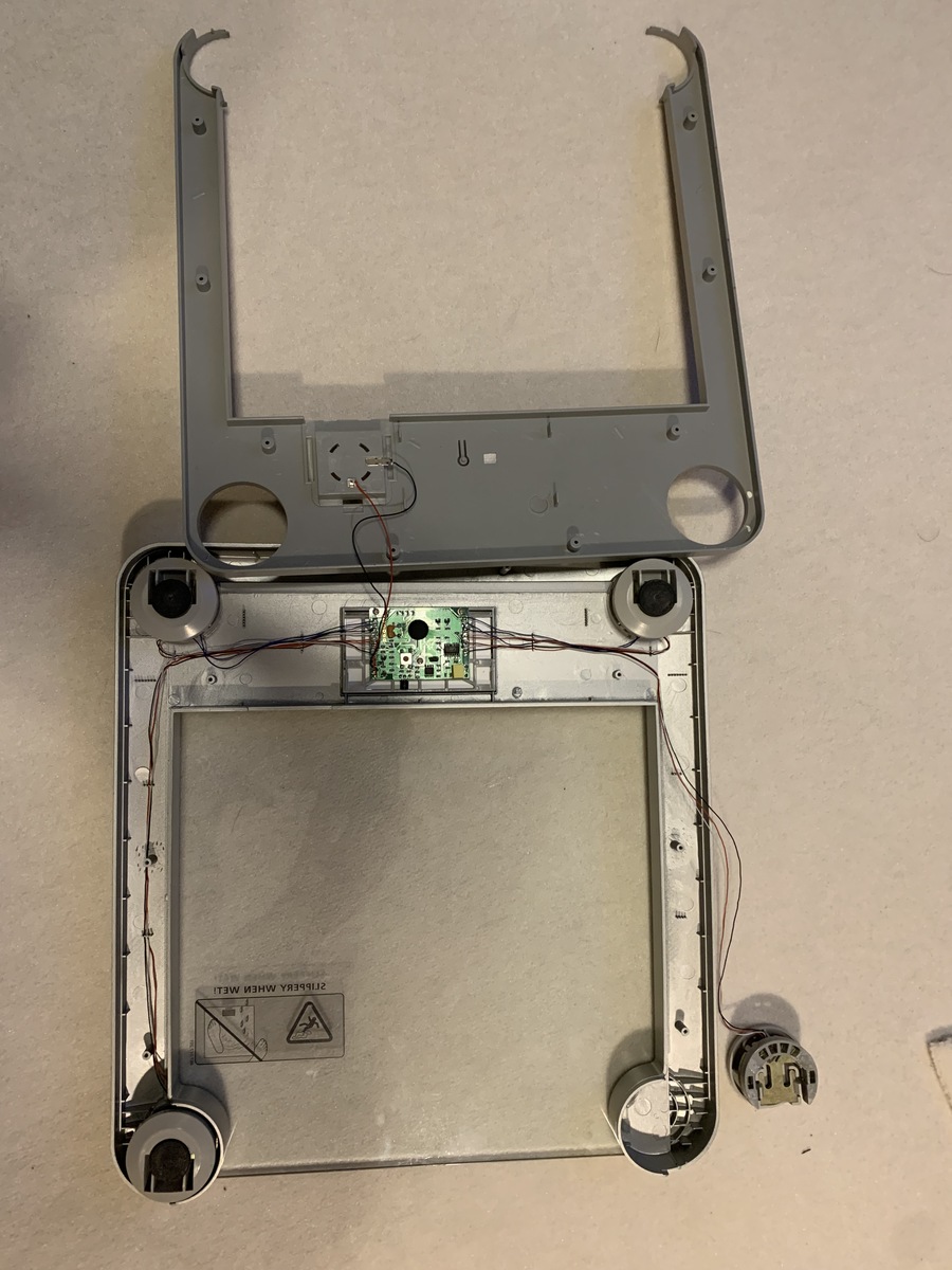

von Andreas S. (igel1)
Ah - Volker B. hat kurzerhand die Elektronik seiner Waage durch einen
Eigenbau ersetzt.
Auch keine schlechte Idee - dann könnte ich auch direkt Bluetooth zur
Fernüberwachung des Gewichts meiner anderen Familienmitglieder sowie
einen kleinen Stromschlaggenerator einbauen - nur für den Fall, dass
irgendwer mal wieder mehr wiege als der BMI erlaubt :-)

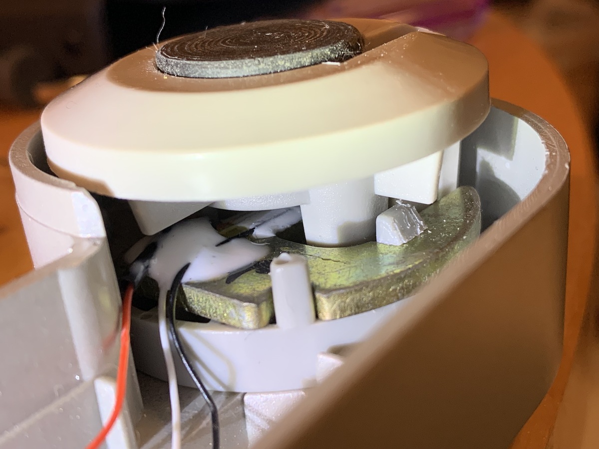

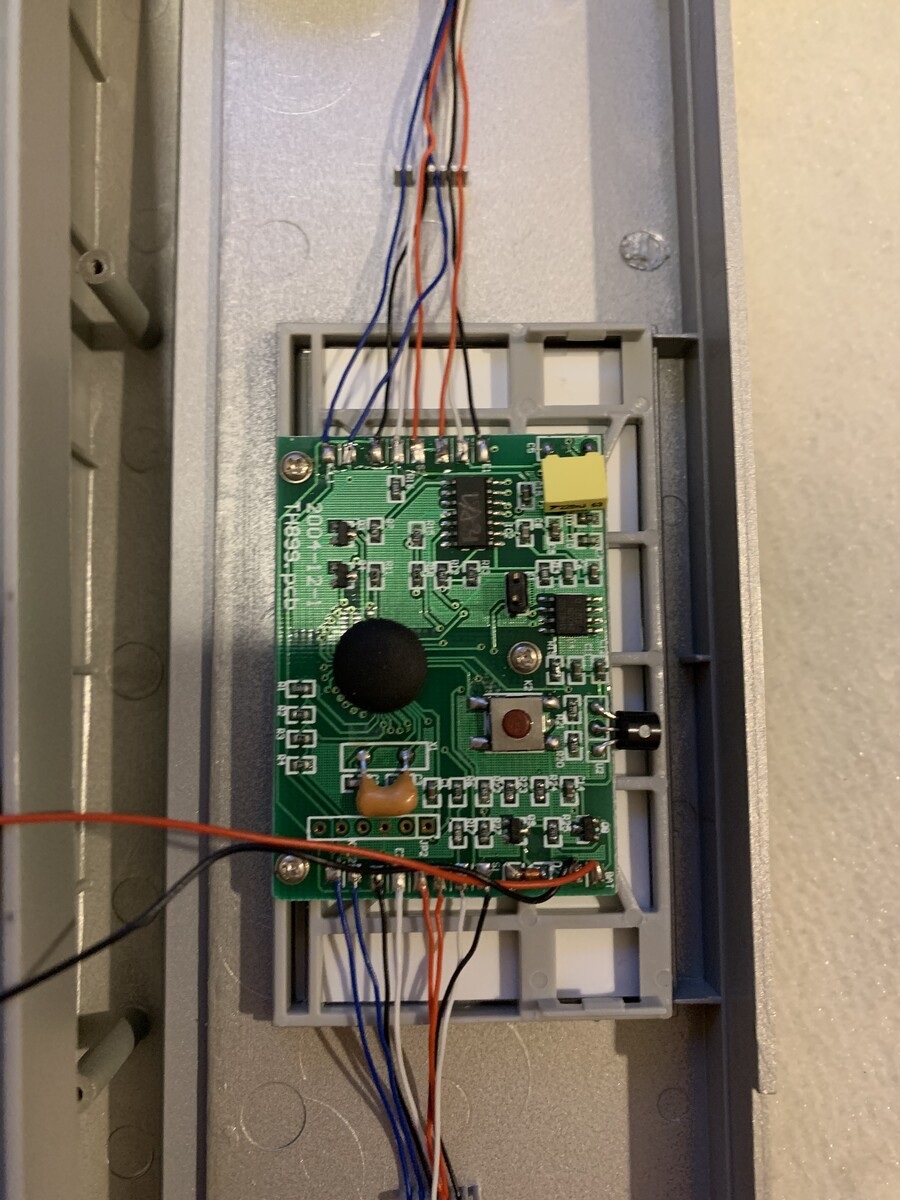

Bis dahin aber erst einmal 2 Bilder des geöffneten Patienten - siehe
Anlagen.
Es scheint, als halte sich meine Waage an Eure verlinkten Schaltpläne -
so jedenfalls mein erster Eindruck.
Viele Grüße
Igel1

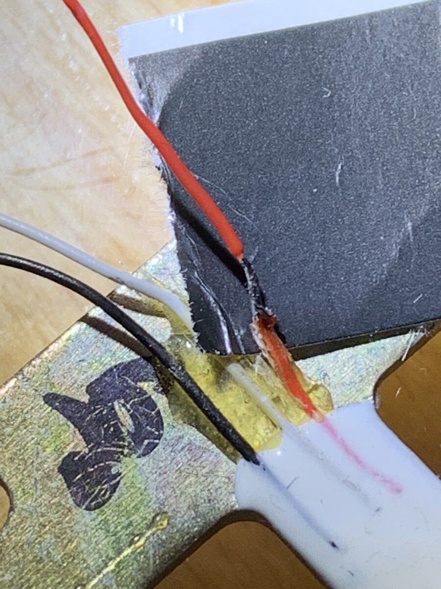

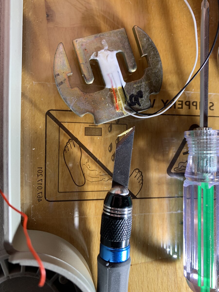

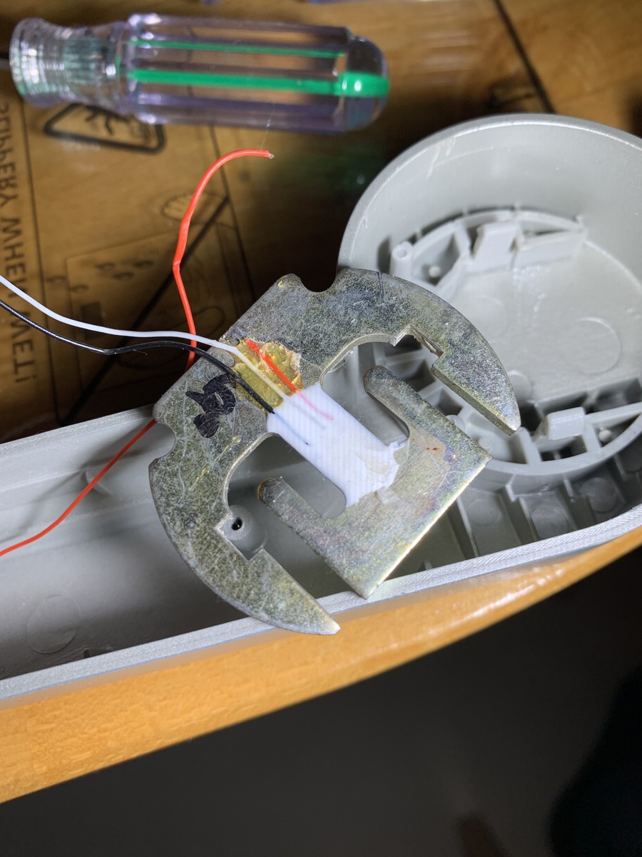

Hier also meine Messergebnisse:
(habe an der Hauptplatine an den Abgängen zum DMS gemessen, zunächst
einmal ohne die Drähte abzulöten):
ROT - SCHWARZ:   993,06 Ohm   (gleicher Wert in beide Richtungen)
ROT - WEIß:      495,15 Ohm   (gleicher Wert in beide Richtungen - DMS1)
Weiß - SCHWARZ:  499,43 Ohm   (gleicher Wert in beide Richtungen - DMS2)
Ich vermute daher den DMS-Spannungsteiler wie folgt:
ROT -- DMS1 ----- DMS2 -- SCHWARZ
             WEIß
Das schaut (leider) nicht nach einem Kabelbruch aus ...
Als nächstes kommt ein Test, was passiert, wenn ich auf den
Sensorfuß/DMS Druck ausübe ...
Viele Grüße
Igel1
PS: und ein etwas schärferes Bild der Hauptplatine hänge ich ebenfalls
an.

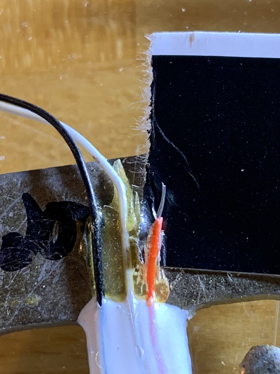

Aber ziemlich unsymmetrisch. Kann das sein, dass der Kraftsensor in
Folge eines Sturzes aus dem Fuß gebrochen ist? Die Reste der
Plastikstifte, die den Sensor halten und offensichtlich abgebrochen
sind, deuten m.E. darauf hin.
Dann könnte sich der Biegebalken ebenfalls verbogen haben und zeigt nun
Ach neee ...
Kaum zuppelt man etwas an dem verdächtigen Messfuß (nein, es war nicht
der abgefallene Fuß, sondern der gegenüberliegende Fuß), da kommt
folgendes zu Tage: siehe Bild im Anhang !!
Jetzt ist eigentlich nur noch die Frage, wie ich diesen Fuß
herausbekomme, um den Draht wieder anzulöten (wenn das denn überhaupt
noch möglich ist).
Mal schaun ...
Viele Grüße
Igel1
So - den Fuß konnte ich erfolgreich herausoperieren und die abgebrochene
Litze ist nun gut sichtbar - siehe Bild.
Allein - ich weiß nicht, wie ich das Rest-Fitzelchen Litze des DMS aus
dem Harz herausgepuhlt bekomme, um es wieder mit dem Rest der Litze zu
verbinden.
Ich fürchte gerade, dass dies das Ende meiner Reparatur sein könnte.
Super ärgerlich - wo die Lösung doch quasi direkt vor meiner Nase liegt
- und trotzdem unerreichbar unter Harz verborgen ...
Viele Grüße
Igel1
von Monk (Gast)
Schneide es 5mm mit einem Messer ein dann kannst du die Litzen durch den
Schnitt anheben.
Quasi wie man sich einen Stachel aus der Haut operiert, wenn man mit
einer Pinzette nicht heran kommt.
Das sieht doch gar nicht so schlecht aus! Immerhin sind noch ein paar mm
der Anschlussleitung vorhanden.
> verbinden.
Mit Wärme. Wenn das Epoxid ist, sollte es so bei knapp 200°C weich
werden.
Ideal wäre ein Heißluft-Lötgerät (vulgo Hot Air Pencil). Den Rest des
Kleberklekses würde ich mit Alufolie abdecken.
Evtl. könntest Du auch mit einer (alten) Lötkolbenspitze versuchen den
Kleber vorsichtig zu erweichen.
Anschließend alles schön vergießen. Mein favorisiertes Mittel dafür ist
Pattex.
Grüßle,
Volker
> Schnitt anheben.
Guter Tipp, Steve van de Grens, hab's getan wie Du gesagt hast:
Aldi (Niederlande) sei dank, hatte ich mir vor ca. 2 Jahren einmal diese
superscharfen Messerstifte (oder wie auch immer die Dinger heißen)
gekauft - siehe 1. Bild.
Die kamen nun gerade zum Einsatz - mit Erfolg ... siehe 2. Bild.
Viele Grüße
Igel1
PS: das Schwarze im Hintergrund von Bild 2 ist nur ein Stückchen
schwarzes Papier meiner Bitterschokoladenpackung, damit Ihr die
abisolierte Litze auf dem Bild besser erkennen könnt.
Habe all Eure Tipps umgesetzt:
- schön verlötet (siehe 1. Bild)
- schön Schrumpfschlauch drauf (siehe 2. Bild - habe ihn erst später
"geschrumpft)
- schön Pattex drauf (siehe 3. Bild - bereits nach Einbau geknippst)
Das Ergebnis dieses, ich würde sagen virtuellen, gemeinsamen Teamworks,
seht Ihr im letzen Anhang - es ist ein 7-Sekunden Video und zeigt
unseren gemeinsamen Erfolg!
Fazit: wir haben gemeinsam der Erde wieder ein bisschen Müll erspart
(zumindest für die nächsten 10-20 Jahre) und Ihr habt mir eine riesen
Freude gemacht.
D A N K E an alle, die mitgemacht haben!
