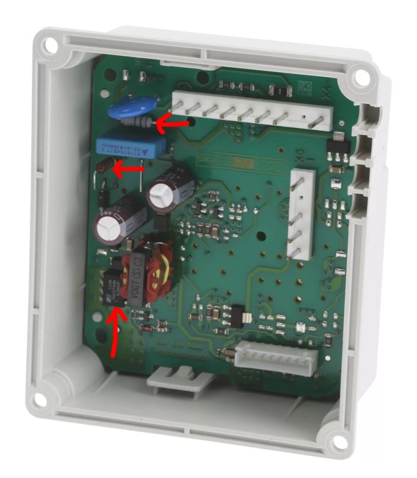

Inzwischen habe ich die Ansteuerplatine des Kompressors
(Inverter-Platine) mit einer selbst gebastelten Batterie-betriebenen
Kippstufe mit 110 Hz bei knapp 4V angesteuert und der Kompressor lief
und hat auch gekühlt.
Vom Steuermodul des Kühlgerätes liegen an der Zuleitung zum Inverter
weniger als 100mV. Der Kompressor wird also nicht angesteuert.

Leider gibt's auf dem Netzteil genau wie auf den anderen Platinen
keinerlei hilfreiche Aufdrucke, die erahnlen ließen, wo welche
Niederspannungen sein sollten. Deshalb "jein".

Am liebsten würde ich die Steuerplatine überprüfen, aber wie?
