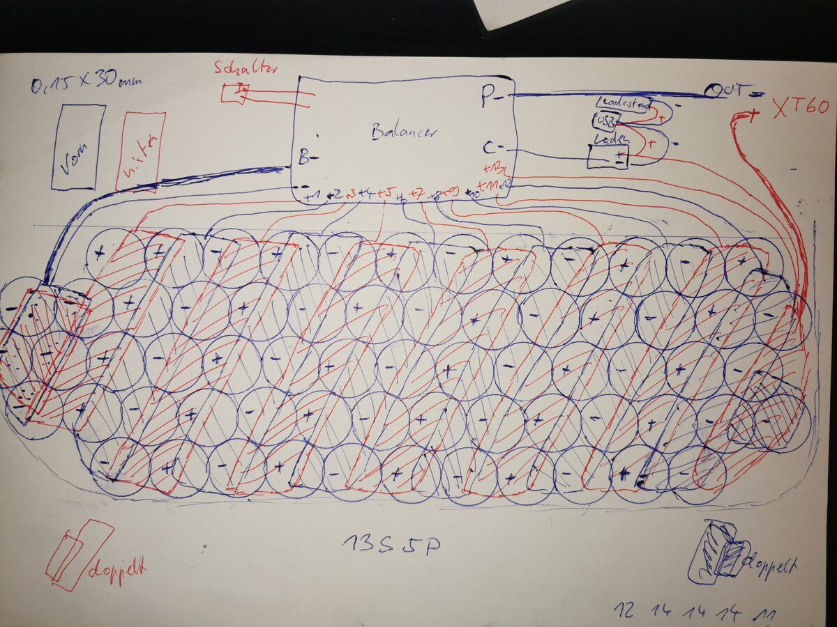

Hallo @ll,
es soll ein 13S5P mit 21700er Zellen werden, je 5300mAh und 10,3A
Entladestrom. 65 Zellen sind bestellt, ein Multimeter mit 10000 Counts
ist vorhanden und das Xtar vp4l plus sind vorhanden, sowie das kweld

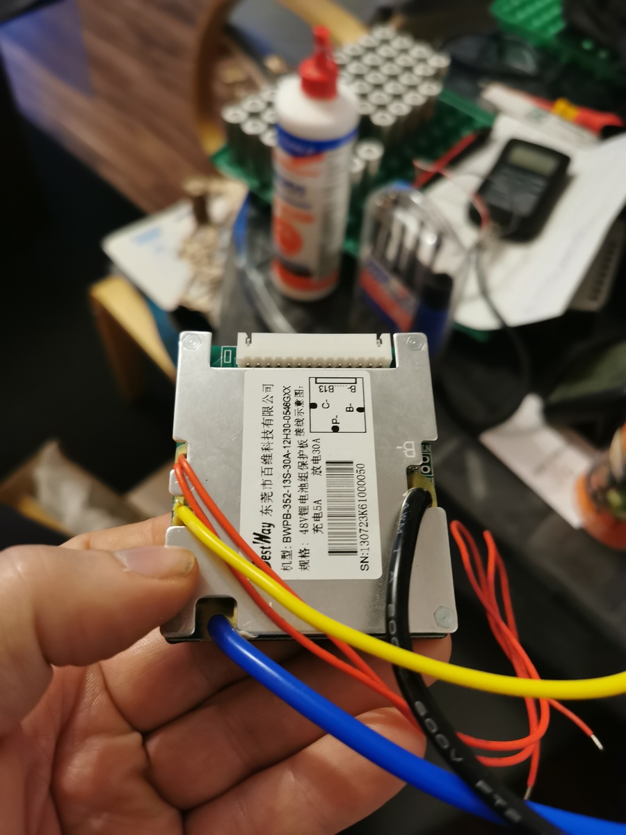

Schweißgerät. 48V 40A BMS ist ebenfalls bestellt.
Als Verbinder plane ich Nickel, 0,15x15mm (30er gab es nur, muss ich
halbieren). Sollte 14A je Streifen halten. Also ein Verbinder je 5
Zellen parallel und dann 3 von Block zu Block. Darunter Pappe und
Pluspolkappen zur Sicherheit. Als Gehäuse ist ein Hailong+ bestellt, da
passen 65 21700er rein, ohne Spacer.
Ich messe die Kapazität aller Zellen und bilde 5er Blöcke mit den
gleichen Kapazitäten.
Dann wollte ich den Spannungsabfall messen nach 2 Wochen. Nun las ich
hier im forum, dass man nach Varianz sortieren soll. Wie ist das
gemeint? Beispiel?
Und dann hätte ich noch den Innenwiderstand. Gibt's da ne Aussage ob man
danach (aus)sortieren sollte? Es sind  die Zellen
https://www.nkon.nl/de/samsung-inr21700-53g1-5300mah-10-6a-clearwrap.html
Zu guter Letzt das Thema Top Balancing. Ich schaffe es nicht, alle
Zellen gleichzeitig zu laden. Daher würde ich 10er Blöcke bilden, Magnet
plus und minus und ne Eisenstange, vorher Spannungsgleichheit messen.
Wäre es da ratsam, das noch per Labornetzteil zu laden oder reicht es,
die Zellen auszugleichen? Da müsste ich mir noch so ein Ladegerät
kaufen.
1. Nickel passt so?
2. Wie sortiert man Akkus zusätzlich nach Varianz Spannungsabfall?
3. Beachtung Innenwiderstand?
4. Thema Top Balancing
Ich danke euch.

von Peter M. (r2d3)
Hallo Olaf K.,
> kaufen.
ich nix verstehen! Gar nix! Bitte drücke Dich verständlich aus!
Wie möchtest Du Deinen Akkuspeicher verschweißen, etwa so?
https://www.mikrocontroller.net/attachment/573431/PV_Speicher_im_Bau.jpg
von Olaf K. (okl)
Das war nur die Beschreibung fürs Top Balancen mehrerer Zellen.
Verschweißt werden je 5 parallel und die Blöcke dann seriell.
von Peter M. (r2d3)
Ich hab' Da mal ein paar Fragen an Dich. :)
1. Was passiert bei Deiner Verschweißungstechnik, wenn innerhalb einer
Parallelgruppe eine Zelle einen Kurzschluss entwickelt?
2. Mit welchem Strom willst Du Deinen fertigen Zellblock laden?
3. Was passiert beim Laden, wenn eine Zelle hochohmig geworden ist?
4. Deine Fragen klingen so, als ob Du zum ersten Mal so einen Akkublock
baust. Warum fängst Du nicht klein an und skalierst das Ganze dann hoch?
5. Warum verbaust Du viele kleine Akkus parallel anstatt einen fertigen
zylindrischen Akku zu benutzen?
Ich hoffe, dass Du Erfolg haben wirst!

von Olaf K. (okl)
Guten Morgen Peter.
Ja, da habe ich mich eingelesen, da geht der parallele Strang hoch. Es
entsteht Hitze. Einige meinen, dass das bms das merkt und notaus
schaltet. Das Problem hat aber jeder vergleichbare Akku, nicht nur
selbst gebaute. Deswegen will ich die Zellen ja nach Innenwiderstand und
Spannungs-Abfall testen. Was schlägst du vor? Temperatursensor?
54 Volt 3A Ladestrom. Das sollten die Akkus können? Steht nicht da mit
wie viel C sie geladen werden können.
Dasselbe Problem wie 1. Das bms sollte Unregelmäßigkeiten erkennen. Bei
recycelten Zellen bestimmt ein großes Problem, aber bei neuen aus einem
Batch? Deswegen frage ich so viel.. Wie verhindert du das?
Ich bin früher 10000km per Rad ohne Akku gefahren, dieses Jahr wurde ich
leider schwer krank und nutze einen E-Scooter. Da brauche ich für mehr
Reichweite Akkus.
Die letzte Frage, weil ich das Hailong Gehäuse nutzen möchte. Ich habe
an der Lenkerstange so ein Gehäuse mit Akkus gekauft, da kann ich besser
und leichter wechseln. Und in das passen ohne Spacer 65 Zellen, habe so
einen schon da.
Danke für deine Hilfe.

von Peter D. (peda)
> Zellen parallel
Ein 21700 Akku kann kurzzeitig 50A liefern. Hat eine Zelle Kurzschluß,
liefern die anderen 4 parallel dazu also 200A hinein.
https://www.akkuteile.de/lithium-ionen-akkus/21700/hohmtech/hohmtech-run-21700-3023mah-max-49-5a-lithium-ionen-akku-nmc-3-6v-3-7v_100844_2927
von Olaf K. (okl)
Der Motor zieht maximal 20 bis 25 Ampere, rechnerisch können die 5
Zellen parallel 51A. So warm sollten die Zellen da hoffentlich nicht
werden.

von Olaf K. (okl)
Hallo Peter.
Der Akku den ich bestellt habe sollte reichlich 10 A schaffen. Mal 5
sind rechnerisch 50. Ja, wenn ein Akku ausfällt versuchen die anderen 4
das auszugleichen, das bms hilft da nicht. 40A wären das bei den Zellen.
Die seriellen Packs sind mit 3 Strips verbunden.
Das sind neue Zellen, wie lösen das denn die Hersteller von Akkupacks?
Viele erstellen sogar Packs aus gebrauchten Zellen, da ist das Risiko
doch viel höher?

von Olaf K. (okl)
Das Gehäuse ist da, mit bms.
Klar ist, dass die Balanceranschlüsse erst minus, dann nach dem ersten
Block bis zum  13. Block angeschlossen werden.
P-, B- und C- sowie die beiden dünnen Adern, kann das jemand näher
beleuchten? Laden und Entladen am B-, richtig?
Die Füllstandsanzeige einfach an plus und minus anschließen, wo schließt
man den Schalter dazwischen? Hab gehört, man unterbricht den ersten
Balancerdraht und schaltet so das bms aus?
Es liegt noch ein Modul bei das 5 Volt generiert, das auch einfach an
plus und minus, richtig?
von Olaf K. (okl)
Ich fand heraus,
B- an die Batterie Minus
P- Entladeanschluss Minus
C- Ladeanschluss Minus
Die dünnen Kabel sind für den Schalter oder Temperatur?
Plus geht direkt von der Batterie Plus zum Laden und Entladen Plus?
Das USB Modul direkt zu plus und minus?
Der Schalter wo?

von Monk (Gast)
> kann das jemand näher beleuchten?
Wenn da keine ordentliche Beschreibung bei liegt oder downloadbar ist,
schicke es direkt wieder zurück! Katze im Sack kauft man
vernünftigerweise nicht.
Gerade weil so ein Akkupack
a) gefährlich ist und
b) wenn du später bemerkst, dass der Balancer versagt hat, sind deine
Akkus kaputt.

Die dünnen Kabel sind scheinbar zum Ausschalten des Akkus.
Ladestandsanzeige und USB gegen zum + und - wie gedacht. Plus geht
direkt an den Pluspol der Batterie..
von Olaf K. (okl)
Anbei eine Skizze
von Monk (Gast)

von Olaf K. (okl)
Ja, man muss aufpassen. Markenware ist of nicht günstiger da. Aber
gerade reinesNickel ist günstiger und so ein Gehäuse gibt's sonst
nirgends, ist das Gleiche wie von dem gekauften Akkupack.
Habe die Anordnung der Zellen bisschen modifiziert, dass ich immer 5 auf
5 verbinden kann.

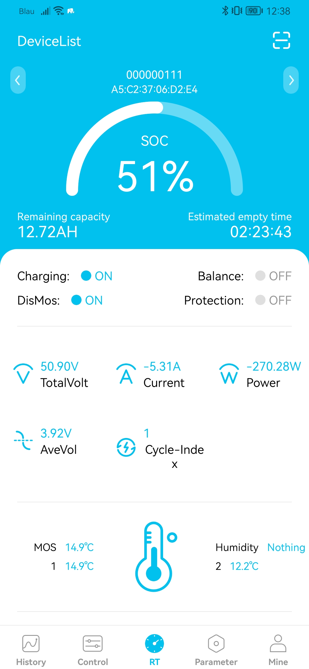

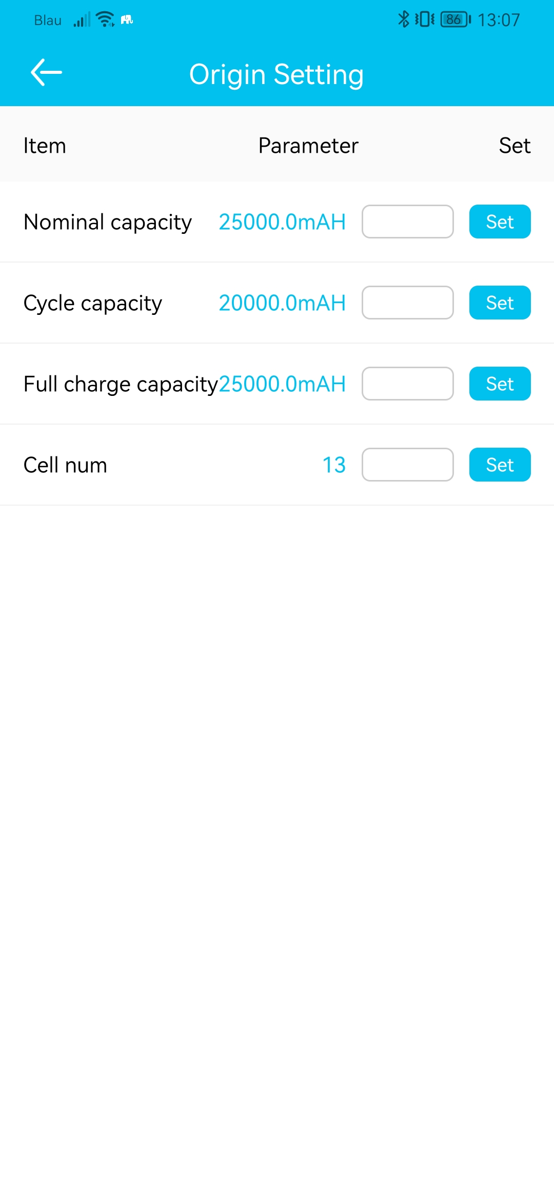

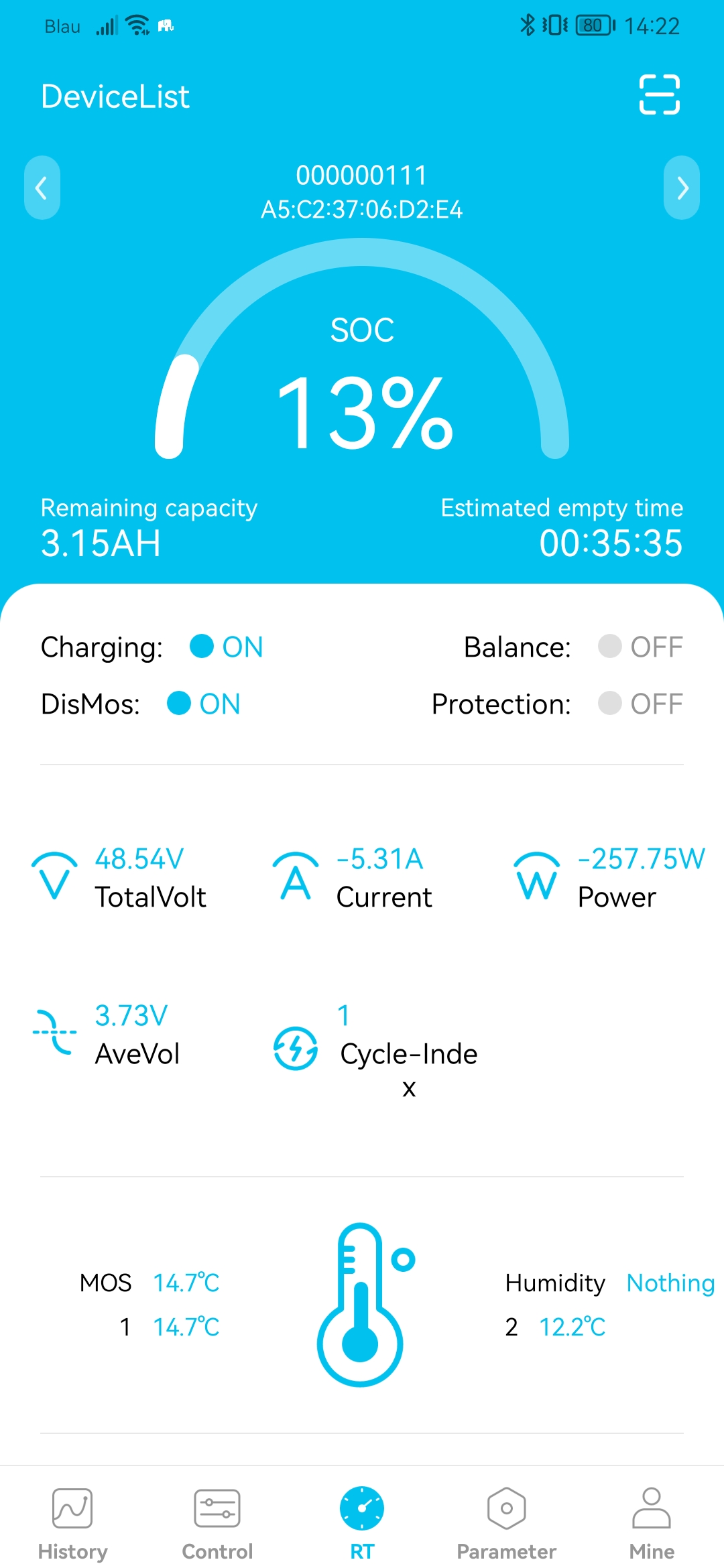

Kann mir jemand erklären, warum das bms 5 A Last anzeigt obwohl ich nur
3A Last am Verbraucher eingestellt habe?
von Monk (Gast)
Weil wohl eine der beiden Angaben falsch ist. Welche das ist, musst du
selbst herausfinden.
Bitte breche dieses Experiment zur Sicherheit deiner liebsten ab und
entsorge die Akkus beim Recyclinghof.

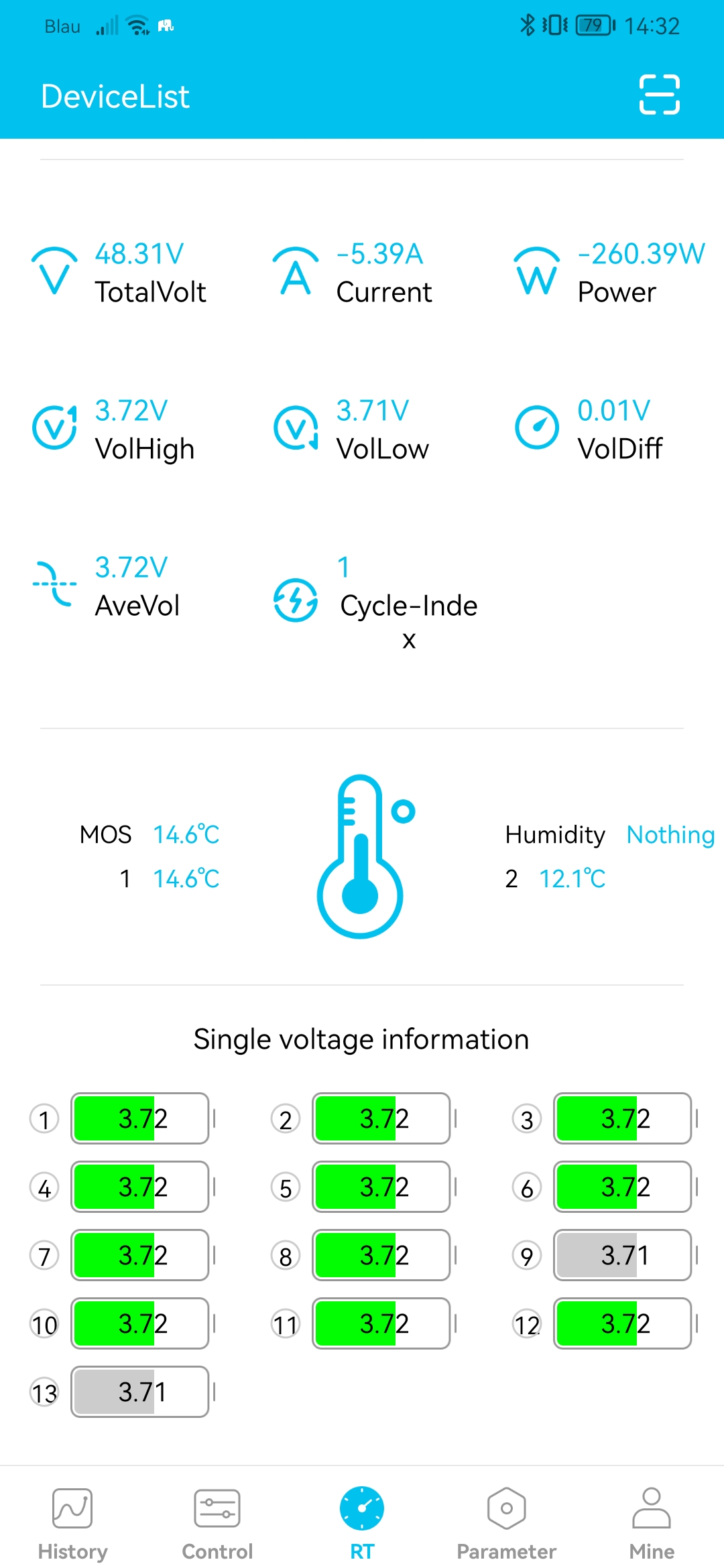

von Olaf K. (okl)
Hallo Steve.
Ich verstehe dich nicht. Ich lasse sehr viel Sorgfalt walten, das bms
zeigt mir an, dass die Zellen sich total gleichmäßig entladen. Es ist
Gerstenpapier zwischen den parallelen Packs und geschweißt ist alles
super. Der gekaufte Akku hat das Papier nicht, wenn das scheuert, gibt
es einen Kurzschluss. Es ist also eher kein Experiment, danke, dass du
dir Gedanken machst, aber ich möchte nichts dem Zufall überlassen.
Das bms erkennt 13 parallele Zellen, die Spannung zeigt es korrekt an.
Die Kapazität habe ich eingegeben. Mehr Parameter sah ich nicht.
Ich weiß nicht, wie viel Zeit mir bleibt, da ich Lungenkrebs habe, ich
hoffe natürlich, dass ich noch lange auf dieser schönen Erde verweilen
kann. Ich habe ein Haus mit Keller, die Akkus lagern da. Ich möchte gern
meine Wünsche und Vorhaben realisieren, jetzt habe ich Zeit dazu.
Danke für die Hilfe.
von Monk (Gast)
Es ändert nichts daran, dass du den Strom messen musst, um
herauszufinden, welche der beiden Angaben falsch ist. Wenn sich dann
heraus stellt, dass das BMS den Strom falsch anzeigt, dann weißt du, wie
vertrauenswürdig die anderen Funktionen des BMS sind.

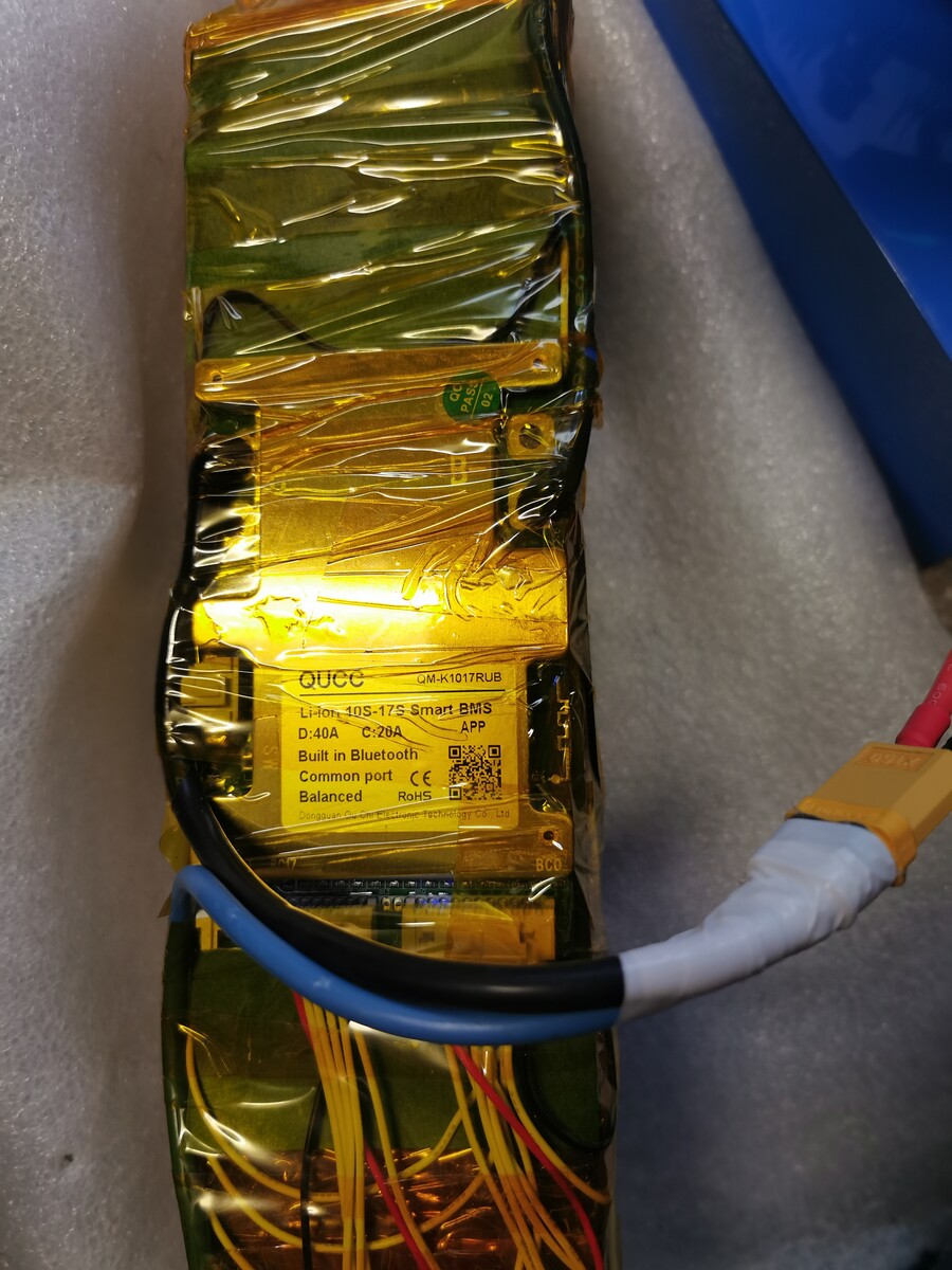

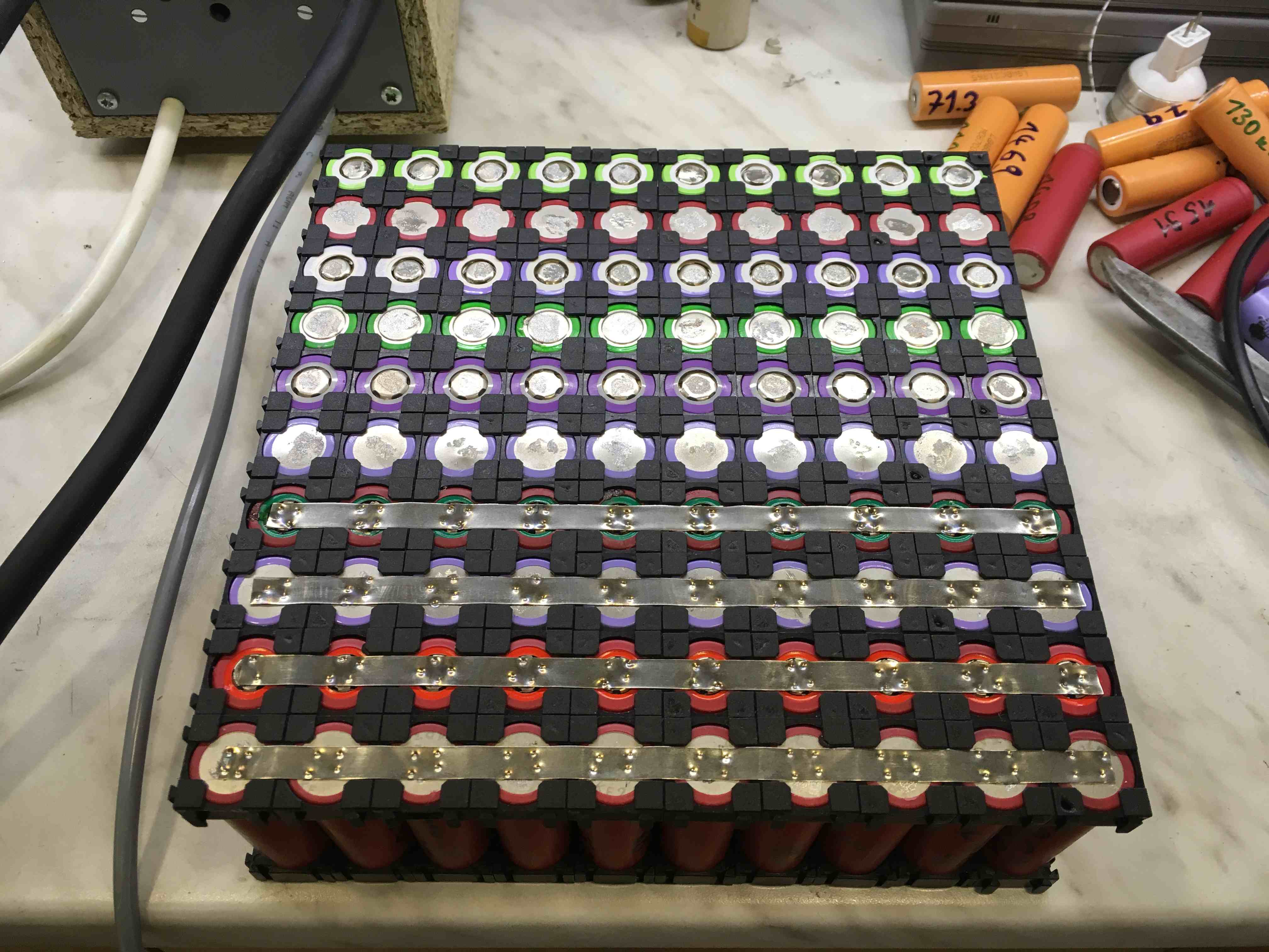

Es wäre auch gut, wenn du viele Fotos von deinem Aufbau zeigen würdest,
damit Leute mit Erfahrung (also ich nicht) dir dazu Ratschläge geben
können.

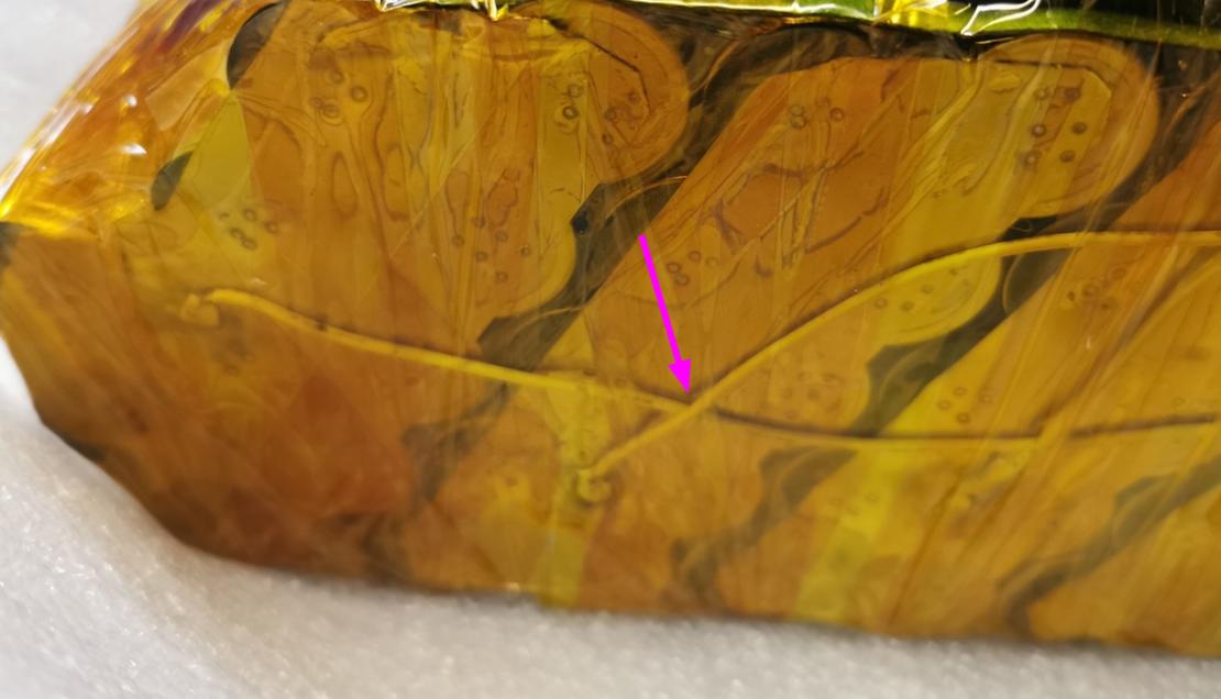

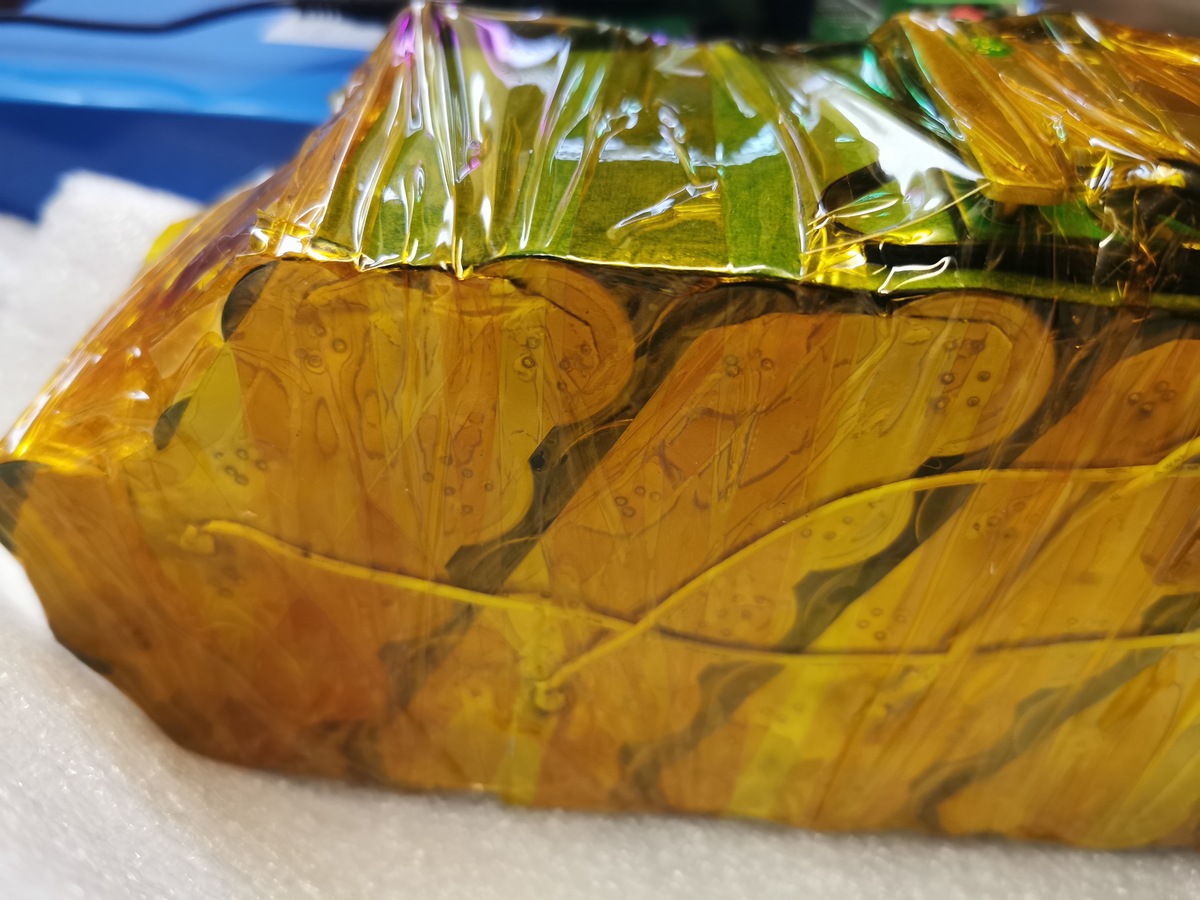

von Olaf K. (okl)
Anbei einige Bilder
von Olaf K. (okl)
Noch eins
von Monk (Gast)

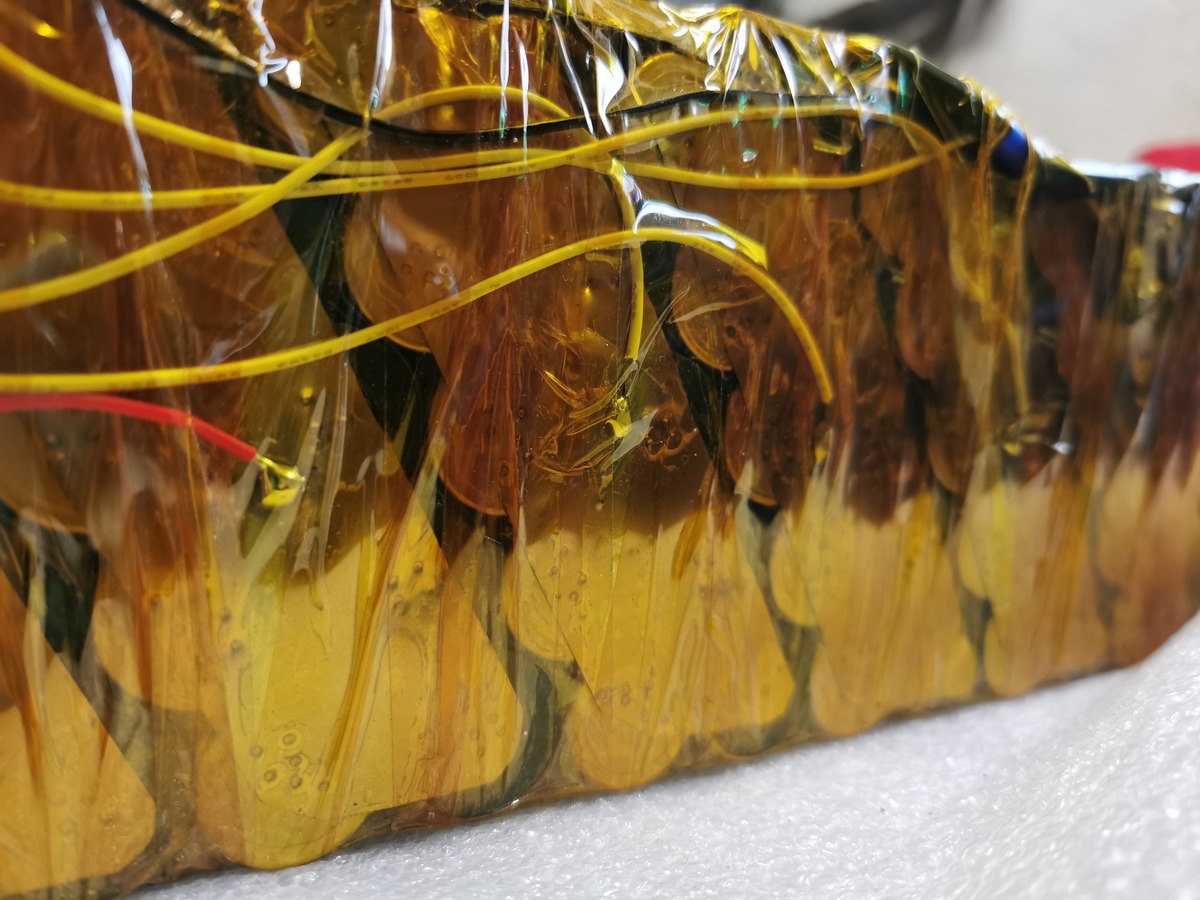

Wenn da etwas kräftig gegen die Seiten drückt, brennen dir die dünnen
Käbelchen ab. Ich nehme mal an, dass dein Klebeband eher Brandfördernd
als hemmend ist, richtig?
Wenn von deinen Zellen eine einen Kurzschluss macht, schieben die
anderen aus der Parallelschaltung reichlich Strom nach. Oder enthalten
die Zellen eine Sicherung?
Das BMS einzuwickeln war vermutlich keine gute Idee. Irgendwie fehlt mir
da insgesamt ein Kühlkonzept und ein sicheres Gehäuse.
Tut mir leid, wenn ich das so sagen muss, aber ich meine es ernst: Wenn
ich auf so ein Ding stoßen würde, rufe ich die Polizei und sage, ich
hätte vermutlich eine Bombe entdeckt. Ich hätte da ein ganz schlechtes
Bauchgefühl.
Mal sehen, was die richtigen Experten dazu sagen.
von Olaf K. (okl)
Wieso brennen die ab? Die waren beim Balancer dabei. Das kommt alles in
ein Gehäuse mit 1cm Isolierung.
Das ist extra Klebeband dafür, Gaffertape. Hochtemperaturbeständig.
Nein, das sind keine Zellen mit Sicherung. Aber mehrfach gemessen,
Innenwiderstand und Kapazität. Bei jeder Parallelschaltung ist das ein
Problem. Wenigstens explodieren die Zellen nicht,sie lassen Druck ab.
Weiterhin sollte das Nickelband als Sicherung dienen. 0,15 x 30mm, bei
über 20A brennt das durch.
Das Gehäuse ist in Arbeit, das eigentlich gedacht Hailong max ist
bisschen zu eng durch die Pappen dazwischen.
Bis auf den noch fehlenden Schrumpfschlauch sehen die Akkus doch alle so
aus. Das bms hat mehrere Sensoren bezüglich Temperatur.
Es sind überall Pluspolkappen aufgebracht, das hat auch der originale
Akku den ich hier habe nicht..
von Monk (Gast)
Weil sie unter Druck einen Kurzschluss verursachen. Ganz besonders
offensichtlich an dieser Stelle.
Hochtemperaturbeständig sagt nichts darüber aus, ob es brennbar ist.
von Olaf K. (okl)
Okay, das stimmt, das korrigiere ich noch mit der Kreuzung. Ist nur
provisorisch, bis der Schrumpfschlauch kommt.
Das Klebeband halt 260 Grad aus. Wenn es darüber geht, wird wohl alles
andere auch nicht mehr standhalten.

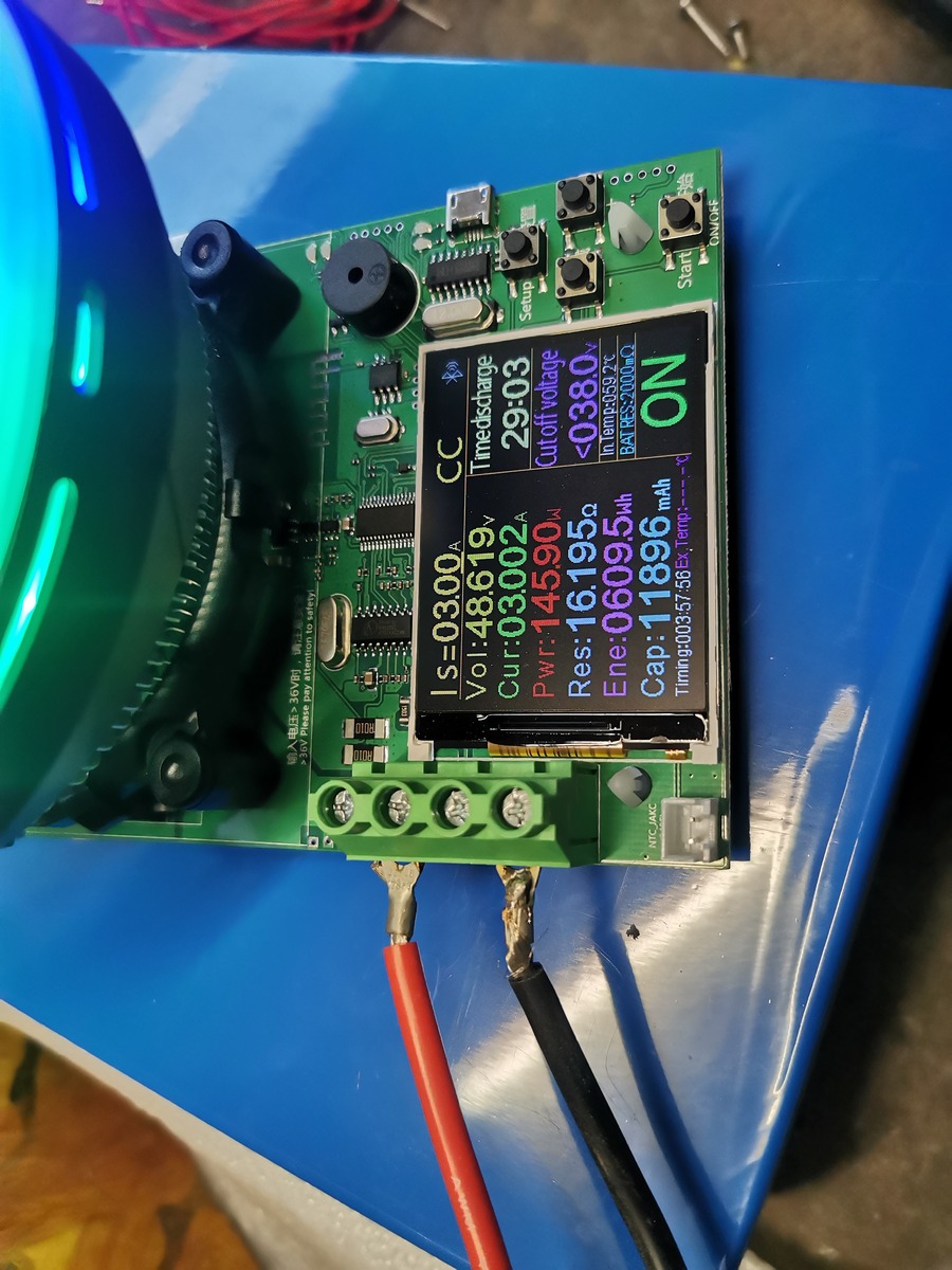

von Olaf K. (okl)
24,6 Ah bis 38Volt, da komme ich auf 25Ah :)
Nur das bms zeigt auch beim Laden das Doppelte an..

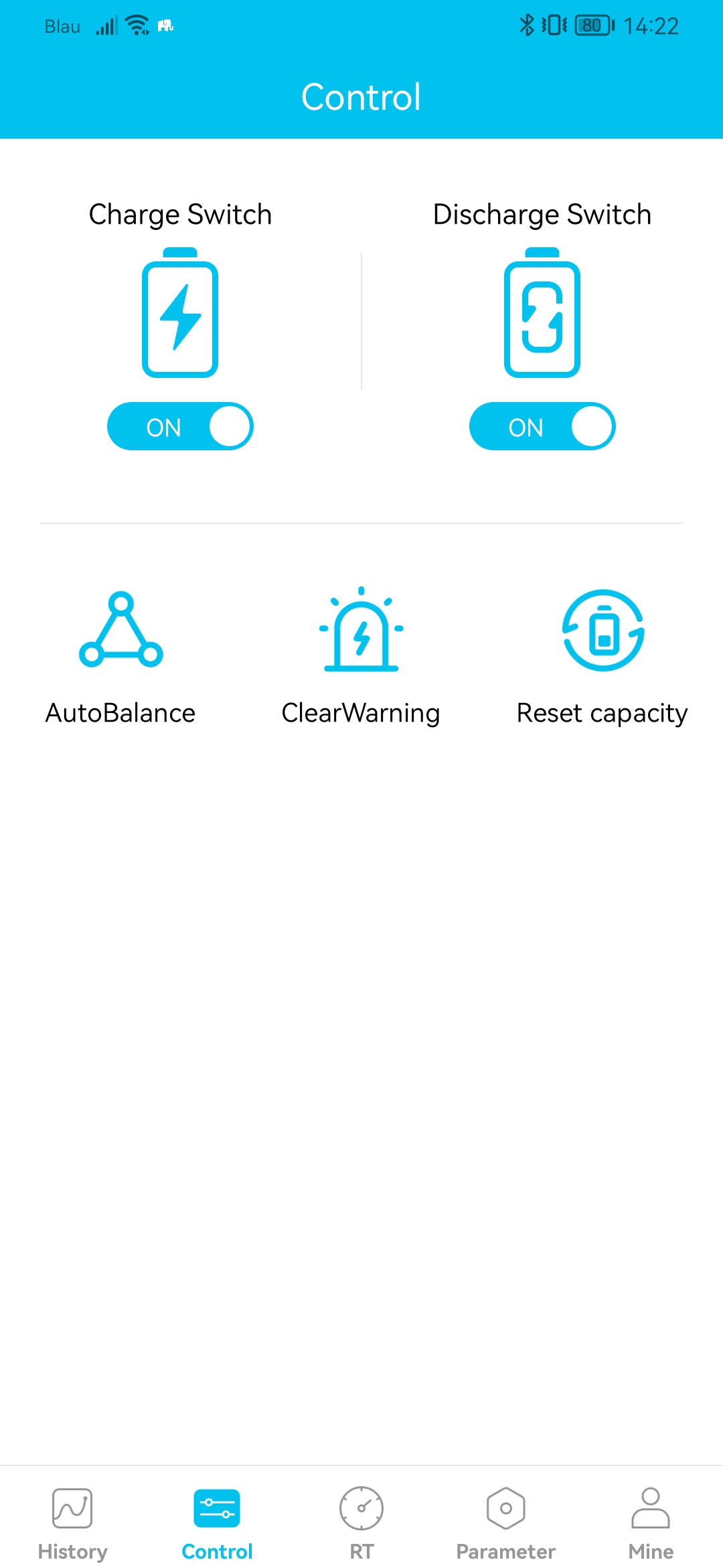

Ich danke dir. Mein zweiter Akku (13S10P) wird sicherer. Vorsicht muss
schon sein, aber bei den Unmengen an Akkus passiert relativ wenig.
Übrigens, das bms muss erst geteacht werden. Nun zeigt es den Strom
einwandfrei an.
