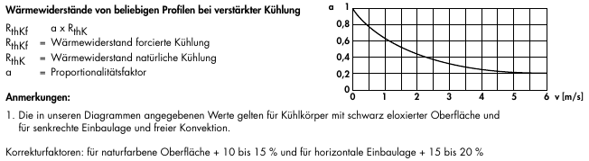

Wenn ich ein 10 x 10 cm ALU-Board habe (JLCPCB bietet das an), und auf
der Vorderseite LED mit insgesamt 10 Watt Leistung verteile, kann man
dann überschlagen, um wieviel Grad das Board im Betrieb wärmer wird?
Bei Kühlkörpern und Leistungstransistoren habe ich das mit dem
K/W-Werten inzwischen raus. Ich finde aber keine Werte für den Übergang
Board / Luft unter Konvektionsbedingungen oder Zwangslüftung.
Holger

Elektor hatte mal ein Diagramm für Kühlbleche ohne Rippen, also einfach
ein Stück Alu, evt. war das in dem Artikel¹. Für so ein Blech gibt's
auch einen Online-Rechner². Allerdings ist eine blanke Platine deutlich
schlechter als ein schwarz eloxiertes Blech, vor allem, weil das
Platinenmaterial viel schlechter leitet als Alu.
In den "technischen Erläuterungen" von Fischer Elektronik gibt's ein
Diagramm zur Zwangslüftung.
1) https://www.elektormagazine.de/magazine/elektor-198910/48956
2) https://www.electronicdeveloper.de/emechanikkuehlblech.aspx
https://www.electronicdeveloper.de/LL_E_Mechanik.aspx

von Michael (Gast)
Hängt davon ab.
Gibt es keinerlei Wärmeübertragung, theoretisch unendlich hoch.
Liegt das Bord, steht es, im Luftstrom oder ohne, wie gut kann die
Thermik wirken, wie hoch ist die Umgebungstemperatur?
Kommt von beiden Seiten Luft ran oder ist zur LED hin eine Abdeckscheibe
drauf?
Nehm Dir eine Aluplatte, klebe einen Widerstand drauf, bringe 10W da
rein.
Messe unter realen Bedingungen.
Nach Bauchefühl sage ich das 10W schon eine Hausnummer für die Größe
ist, Du aktiv kühlen musst und was mit Kühlripen benötigst.
Die MCB haben den Vorteil das sie die punktförmige Leistung der LEDs in
die Fläche bringen, wo sie abgeführt werden kann.
Ihre Kühlleistung an sich ist auf die Oberfläche betrachtet kaum besser
als eine FR4.
