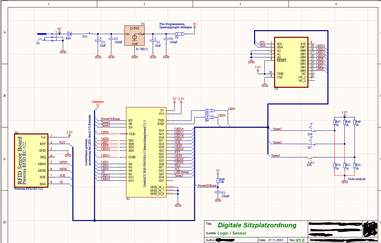

ich arbeite im Moment an einem Projekt mit dem NodeMCU-32S V1.1 Board
(ESP-WROOM-32). Das Projekt ist schon fast abgeschlossen, jedoch stehe
ich momentan auf dem Schlauch. Solange ich den Print per
USB-Schnittstelle vom ESP32 Board speise funktioniert alles so wie es
soll. Wenn ich jedoch auf die externe 9V Speisung wechsel funktioniert
praktisch nichts mehr.
Die Taster werden nur unregelmäßig erkannt, was dazu führt das nach
Tastendruck die Funktionen nicht ausgeführt werden. Wenn aber mal ein
Taster erkannt wird, läuft die Funktion so durch wie sie sollte (auch
von den Zeiten her).
Da ich das erste mal mit einem ESP32 Board arbeite könnte es sein, dass
ich da einen Fehler gemacht habe.
Die Speisungen habe ich überall überprüft, die stimmen alle soweit.
Vielen Dank für eure Antworten
Freundliche Grüsse Nick ^^
(Schema aus versehen 2mal angehängt)
von Joe G. (feinmechaniker) Benutzerseite
Ich sehe mehrere Möglichkeiten.
Taster 1 und Taster 2 hängen jeweils an einem ADC Pin. Dieses kann
intern nicht auf Pullup oder Pulldown geschaltet werden.
Die Schaltung der Taster ist mir nicht klar. Taster 1 und Taster 2
liegen mit jeweils 1k auf 3.3V. Wenn sie geöffnet werden, ist der
Eingang einfach offen. Was soll passieren?
Taster 3 ist intern wie konfiguriert?
von Jens M. (schuchkleisser)
Die Schaltung mit dem Pullup bzw. Pulldown an den Tastern solltest du
nochmal überdenken.
So hängen die Ports irgendwie in der Luft an irgendwelchen Pegeln rum...
von Nick (ndl04_t)
Vielen Dank für Ihre Antwort
Ich habe nun 10k Widerstände als Pull-Down eingelötet und es
funktioniert jetzt. Ich verstehe zwar nicht wieso es bei der
USB-Speisung kein Problem gab, aber das kann mir jetzt auch egal sein.
Freundliche Grüsse und einen schönen Tag
-Nick
Wie darf ich das verstehen? Du hast jetzt einen Spannungsteiler aus 1k
und 10k realisiert? Das ist genauso Murks, da der GPIO wieder einfach
offen ist wenn der Taster (S26|S27) betätigt wird.

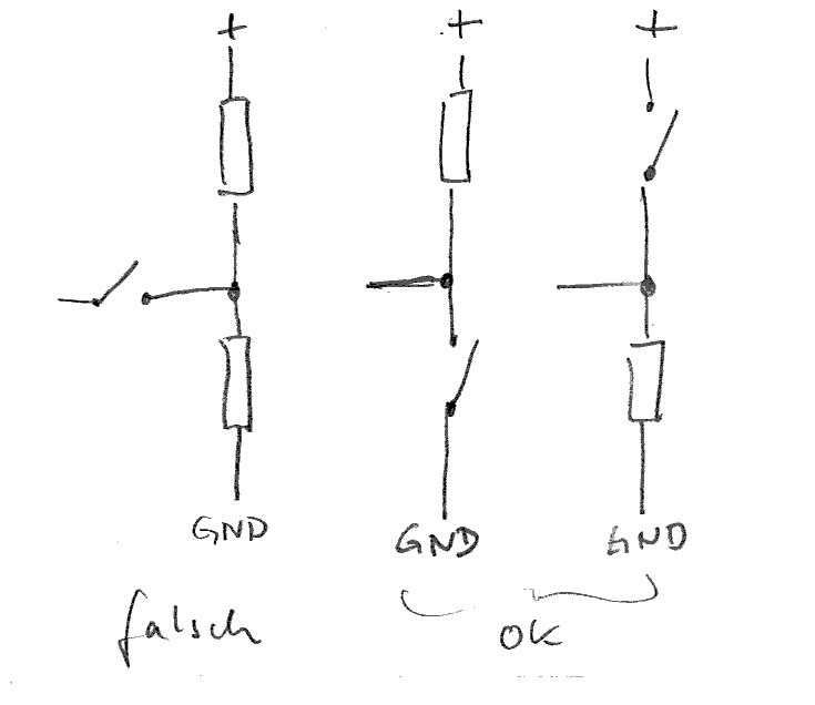

von Stephan S. (uxdx)
Deine Taster sind falsch angeschlossen, siehe Bild

von Sebastian W. (wangnick)
Du solltest mMn auch die Stromversorgung des RFID-Moduls noch mal
überprüfen. Der Verkäufer des Moduls spricht von maximal 26mA, NXP aber
von "typischerweise bis zu 100mA". Das könnte auf der 3V3-Schiene knapp
werden, und dann bekommst du u.U. sehr schwer zu diagnostizierende
sporadische Ausfälle ...
LG, Sebastian

ich habe mich zu ungenau ausgedrückt, die Taster sind nun wie im Anhang
beschalten.
Freundliche Grüsse
-Nick

> die Taster sind nun wie im Anhang beschalten.
Passt soweit, aber noch'n Tipp: die Taster sind "beschaltet", denn man
verwendet bei "schalten" nicht die starke Flexion.
