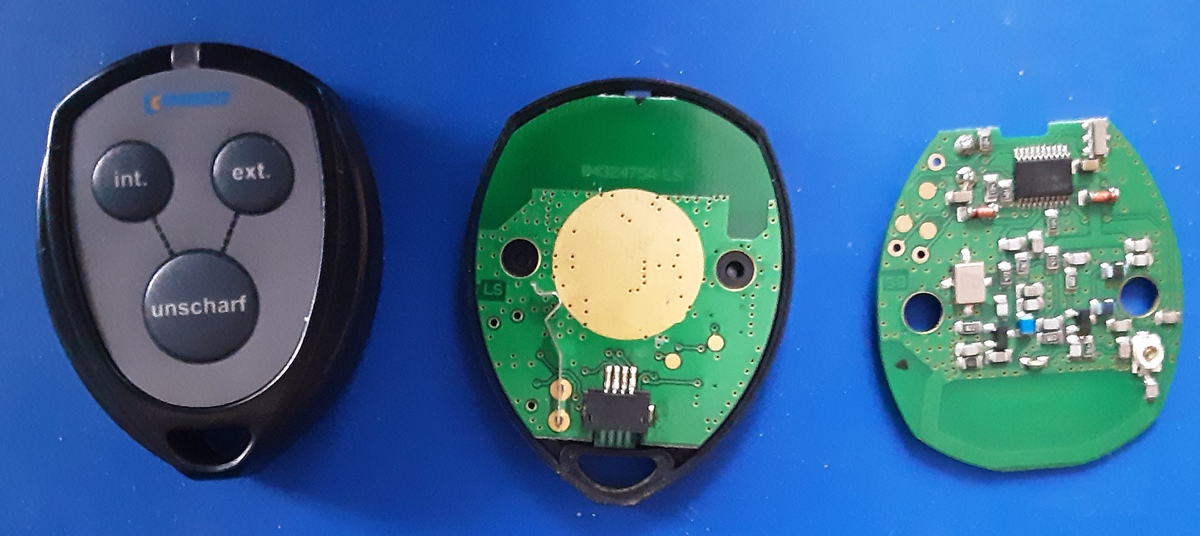

Heuer sind mir 3 von 4 FAZ 3000 (Alarmanlage) Fernbedienungen
ausgefallen.
Die Fernbedienungen sind über 20 Jahre alt, es gibt keinen Ersatz dafür.
Die Fernbedienungen lassen sich auch nicht neu anlernen.
Was könnte die Ursache für den Ausfall sein?
Den Kontakt zur Folientastatur habe ich überprüft.
Ich vermute, das es am Mikrocontroller **MSP430F1121A** liegt.
- könnte sein, dass das Flash seine Programminformationen verloren hat?
- kann man den Cklock an Pin 3 überprüfen?
- hat jemand Erfahrung mit Fernbedienung oder MC?
Ich nehme an, dass sich der Inhalt des Flashes über JTAG nicht auslesen
lässt.

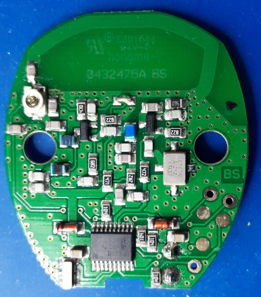

von Kalle G. (Gast)
Als erstes hätte der Grabstein mittig unterhalb der Antenne meine volle
Aufmerksamkeit.
> Aufmerksamkeit.
Der sieht wirklich eigenartig aus.
Was stehen dir für Messmittel zur Verfügung? Wenn da was bei ist, das HF
Ausstrahlungen messen kann, wäre das einen Versuch wert - also, ob die
Kiste noch sendet.
von Magnus M. (magnetus) Benutzerseite
> volle Aufmerksamkeit.
Das wird eine LED sein.
von Harald K. (kirnbichler)
> lässt.
Wenn der Ausleseschutz gesetzt ist, in der Tat nicht.
Interessant ist die Verwendung der 'F1121 in einer Funkfernbedienung,
denn der enthält keinerlei Hardwareunterstützung dafür. Das ist ein
ziemlich alter und ziemlich spartanisch ausgestatteter µC:
4 kiB Flash-ROM, 256 Byte RAM und 8 MHz Takt
https://www.ti.com/product/de-de/MSP430F1121
Der ganze HF-Krempel muss also diskret aufgebaut sein
Da wird kein Takt anliegen, aber an Pin 4 und 5 scheint irgendein
Resonator angeschlossen zu sein, das ist das eckige Bauteil am linken
unteren Platinenrand. Das Bild ist zu schlecht, als daß man dessen
Beschriftung erkennen könnte.
Mit einem Oszilloskop und einem 1:10-Tastkopf müsste man dort
Aktivitäten sehen können, wenn eine Taste betätigt wird.

von Gerald K. (geku)
Harald K. schrieb:
> Das Bild ist zu schlecht, als daß man dessen Beschriftung erkennen
> könnte.
Ich werde versuchen bessere Fotos zu machen.
Interessant wäre es festzustellen ob ein Multilayer verwendet wurde.
Bei zwei Layer könne man die Schaltung ermitteln.

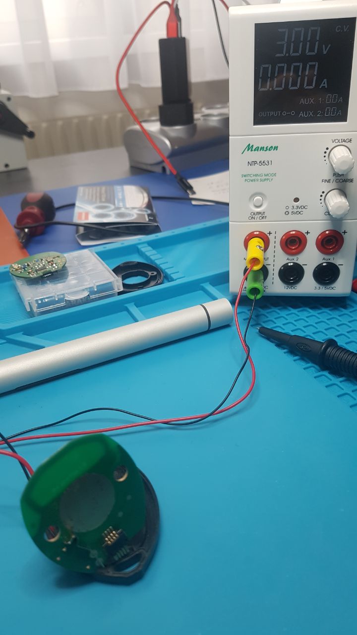

Matthias S. schrieb:
> Gerald K. schrieb:
>> LED die ebenfalls aufleuchten sollte bleibt
>> dunkel.
> Oder ganz simpel die Versorgung. Mit dem Pinout des TI Hirns sollte das
> schnell zu verifizieren sein.
Das Messen der Spannungsversorgung ist schwierig, da das Gehäuse
geschlossen sein muss damit die Batteriehalterung funktioniert. Ich
werde zwei Drähte an geeigneter Stelle anlöten und über diese die
Versorgung durchführen. Dann kann ich auch Strommessungen durchführen
und den Versorgungsspannungsbereich varieren.

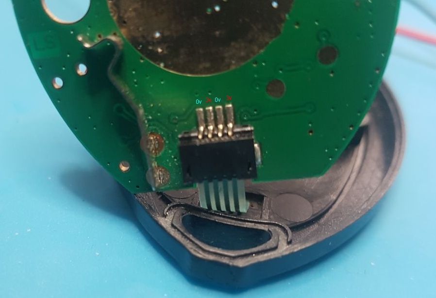

Richtig, ich messe gerade die Spannung, die von der Folientastur kommt.
Da gibt es etwas Interessantes!

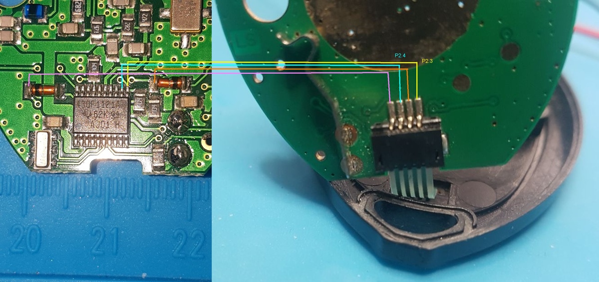

Ich nehme an, dass die drei Kontakte der Folientastatur einzel an dem MC
angeschlossen sind (ist noch zu verifizieren!).
Die Eingänge sind mit 100k (SMD 104) Pullups gegen Vcc beschaltet.
Neben den 3 Kontakleitungen müsste ein Anschluß am Stecker auf GND
liegen.
Dem ist ab nicht so, siehe photo_2023-11-28_12-48-01.jpg (2. Foto)
Zwei PINs liegen auf GND, zwei PINs auf Vcc.
Als ich zwei PINs kurzgeschlossen habe löste die Alarmanlage aus. Also
dürfen MC und Funkteil funktionieren.
Der Fehler dürft auf der Folientastur oder an der Verbindung zur
Leiterplatte liegen.
Zwei PINs auf GND deuten auf einen dauerhaft geschlossen Kontakt hin.
Oder ist die Tastatur in eine Matrix verschaltet?
Ich muss mir die Verschaltung genauer ansehen.

von Frank M. (ukw) (Moderator) Benutzerseite
Es könnte sein, dass der mittlere Taster einfach die beiden anderen
Kontakte schließt. Dann käme man mit 2 Adern hin.
Aber warum so kompliziert, wenn man sowieso 4 Adern hat?
Ja. Leider kann man auf dem Foto nicht erkennen, ob beide Pins auf
derselben Massefläche "landen". Dann wäre das natürlich Absicht.
: Bearbeitet durch Moderator

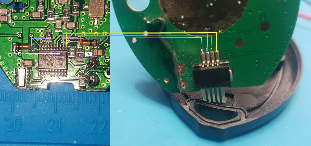

Harald K. schrieb:
> Viel Erfolg!
Danke, werde ich brauchen.
Da Mikrocontroller und Funkteil funktionieren stehen die Chancen recht
gut.
Aber die Verdrahtung der Kontakte dürfte komplizierter sein:
Nur zwei Anschlussleitungen sind direkt mit MC PINs verbinden, die
anderen beiden gehen jeweils auf die Anode einer Diode.
Ich werde jetzt von der anderen Seite beginnen, mit der Verdrahtung der
Kontakte auf der Folie.
Die Spannung an den 4 Steckpins ist unabhängig davon, ob die Folie
gesteckt oder nicht gesteckt ist.
Harald K. schrieb:
> ist eine Matrix wenig wahrscheinlich.
Das geht schon, habe ich selber schon bei einer Fernbedienung so
programmiert. Du lässt einfach die Spalten auf Low und die Zeilen per
Pullup auf high. Drückt man eine Taste wird erstmal ein PC Interrupt auf
allen Zeilen ausgelöst und dann wird die Matrix abgefragt.
Hier ist es ja mehrdeutig. Entweder haste einen gemeinsamen Kontakt und
jede Taste verbindet einen Kontakt oder es ist eine 2x2 Matrix, bei der
eine Option nicht benutzt wird. Da Gerald auf 2 Pins high misst,
tendiere ich zur zweiten Variante.
Das sollte mit einem Testdrähtchen (oder 100 Ohm Widerstand) aber fix
rauszufinden sein.
> rauszufinden sein.
Die Messung gestaltet sich mit nur zwei Hände schwierig, zumal die
Kontaktierung der Folenkontakte nicht sehr gut ist.
(1) 0V Anode Diode links - Kathode MC PIN P1.1
(2) 3V MC P2.4
(3) 0V Anode Diode rechts - Kathode MC PIN P1.0
(4) 3V MC P2.3
Für Panik werden die Tasten UNSCHARF und INTERN SCHARF oder UNSCHARF und
EXTERN SCHARF gleichzeitig betätigt. Vielleicht erfolgt die Verknüpfung
mittels der beiden Dioden. Wäre in der SW einfacher zu erreichen.
In der Zeichnung/Bild hängt eine der beiden Leitungen an der Kathode.
Aber egal. Ich nehme auch an, dass beide gleich angeschlossen sind.
Gerald K. schrieb:
> Warum die beiden Dioden?
In Tastatur-Matrix-Schaltungen werden öfters Dioden eingesetzt, um bei
gleichzeitigem Drücken von mehreren Tasten Kurzschlüsse der Ausgangspins
zu vermeiden. Mit der Diode schafft man dann einen OpenDrain-Ausgang.
Nicht alle µCs können das von Haus aus.
Ausführlich erklärt wird das hier:
https://www-user.tu-chemnitz.de/~heha/Mikrocontroller/Tastenmatrix.htm
Habe ich falsch gezeichnet.
Richtig:
Anode Diode links - MC P1.0
MC P2.4
Anode Diode rechts - MC P1.1
MC P2.3
Gerald K. schrieb:
> Innerhalb 3mm 4 Drähte anzulöten ist eine Herausforderung.
Aber du musst das doch nicht am Folienverbinder anlöten. Du hast doch
schon die Wege der Bahnen ausgemessen und kannst direkt an die Dioden
und die beiden MC Pins gehen.

von Bernhard S. (b_spitzer)
Schau dir mal den 56 Ohm Widerstand (Beschriftung 560) oben rechts bei
der Antenne an. Der sieht irgendwie gebrochen aus.
