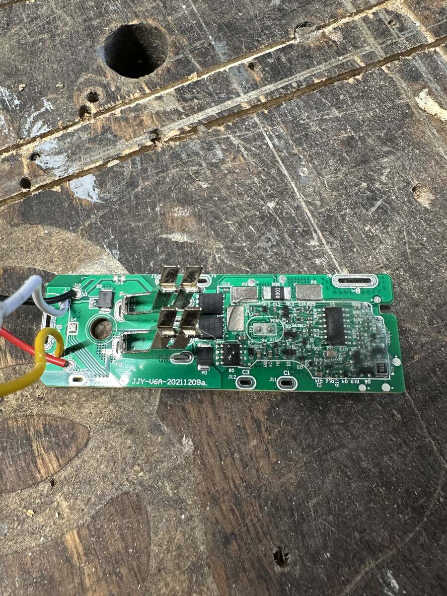

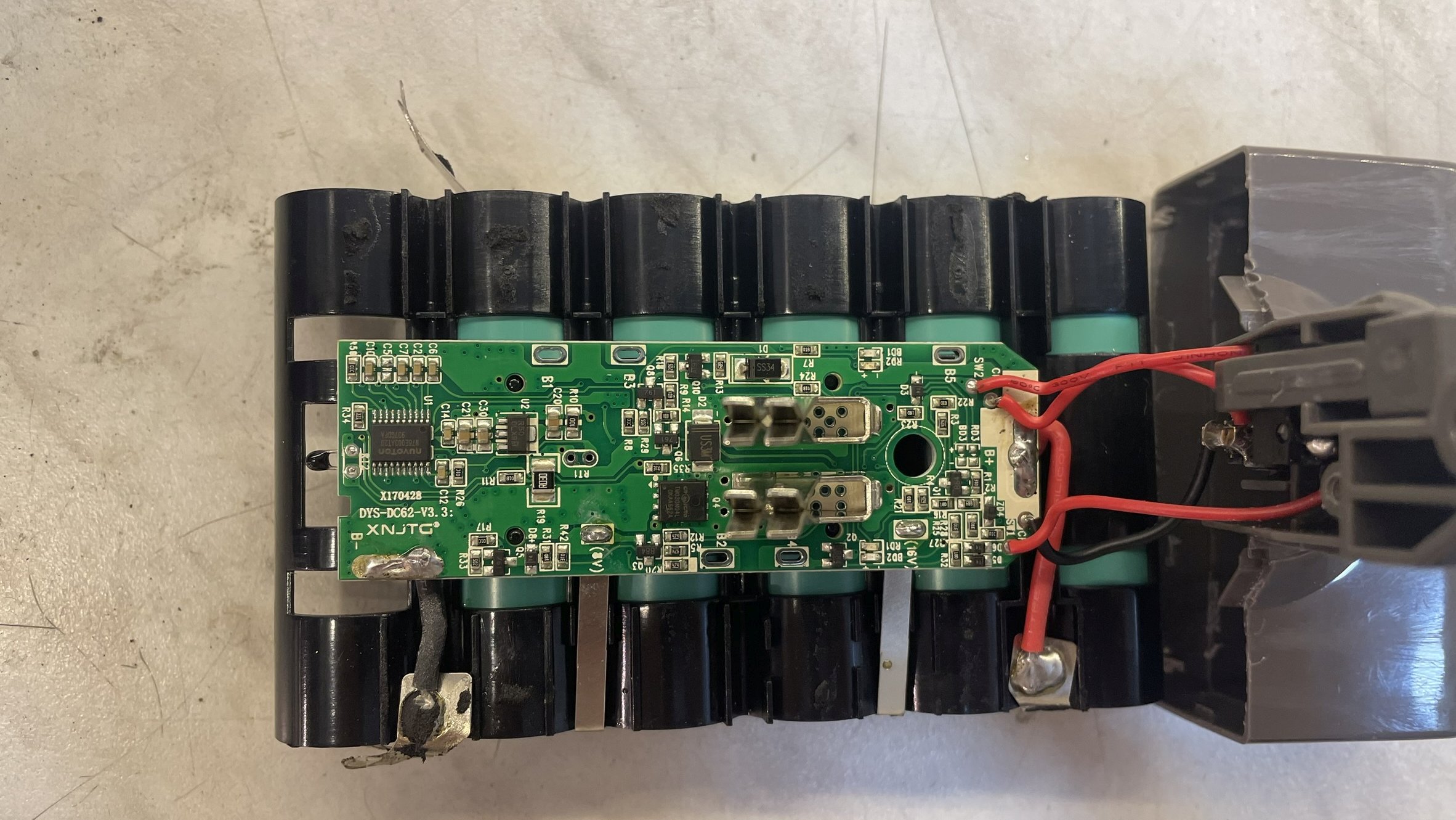

Was um alles in der Welt hat sich dieser Hersteller eines Dyson V6 Clone
Akkus gedacht? Da ist zwar ein BMS verbaut aber nicht alle Zellen sind
am BMS angeschlossen? Prompt killt das Ladegerät reihenweise einzelne
Zellen.
Sonst scheint das BMS aber komplett bestückt zu sein. Seht ihr ein
Problem die fehlenden Verbindungen herzustellen?

von Thomas R. (thomasr)
Nee, das BMS nimmt die neue Zelle ja an. Nur ist diese voller als die
anderen und wird deshalb wohl gnadenlos überladen > wieder defekt. Ich
hab die fehlenden Sense Anschlüsse im ersten Durchgang gar nicht bemerkt
zumal die ja nur auf einer Seite fehlen.
Auch gut: die "neue" Zelle (aus einem Werkzeugakku gerettet) hat sich
mit Zellenkurzschluß (wie schon der erste Defekt) ohne Rauch
verabschiedet. DAS hat das BMS aber detektiert und abgeschaltet. Das BMS
sieht nicht so aus als ob da ein Balancing stattfinden würde?

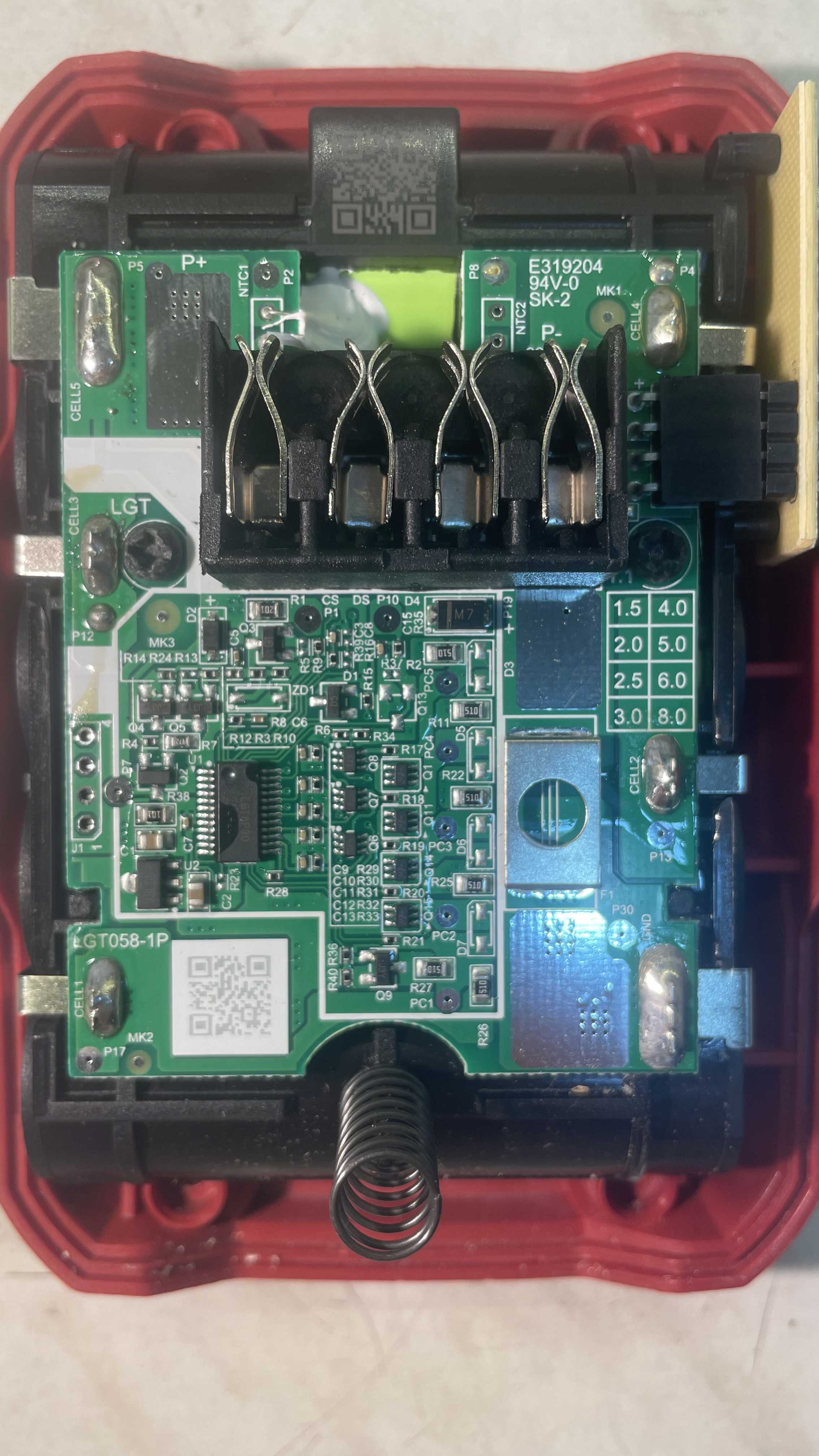

Naja es gibt genügend Akkupacks die tatsächlich ein BMS MIT Balancer
enthalten z.B. alle LIDL/Parkside Akkus der 20Volt Serien.
Leider ist aber der Dyson hier etwas speziell weil das Einschalten des
Saugers im Akku geschieht, mittels Minitaster der den MOSFET des BMS
freigibt. Das kann man nicht so einfach transponieren.

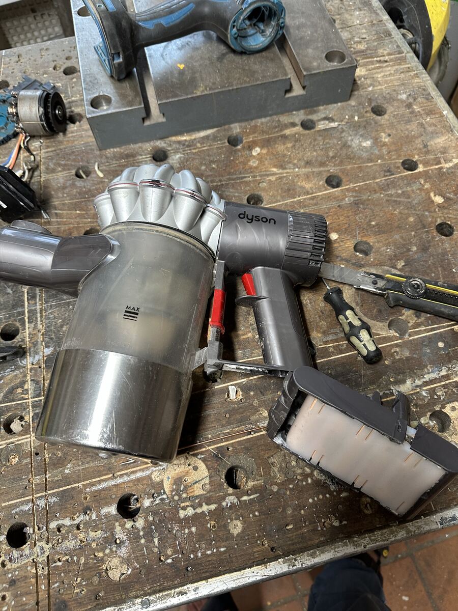

Mal ne OT-Frage, wie hast du dieses Teil überhaupt aufgekriegt. Ich
hatte schon einige, aber jeder Versuch das Gehäuse irgendwie
zerstörungsfrei oder wenigstens -arm zu öffnen scheiterte kläglich.
Pics or it didn't happen. Wäre fast eine Premiere in dem Sektor.
Bitte sehr. Alles rechts vom PIC scheint mir der Balancer zu sein?
Außerdem wirbt Lidl damit auch ganz offen auf fast jedem Werbeflyer.
Wäre sofort ein Abmahngrund für Aldi wenn sie da lügen würden ;-)

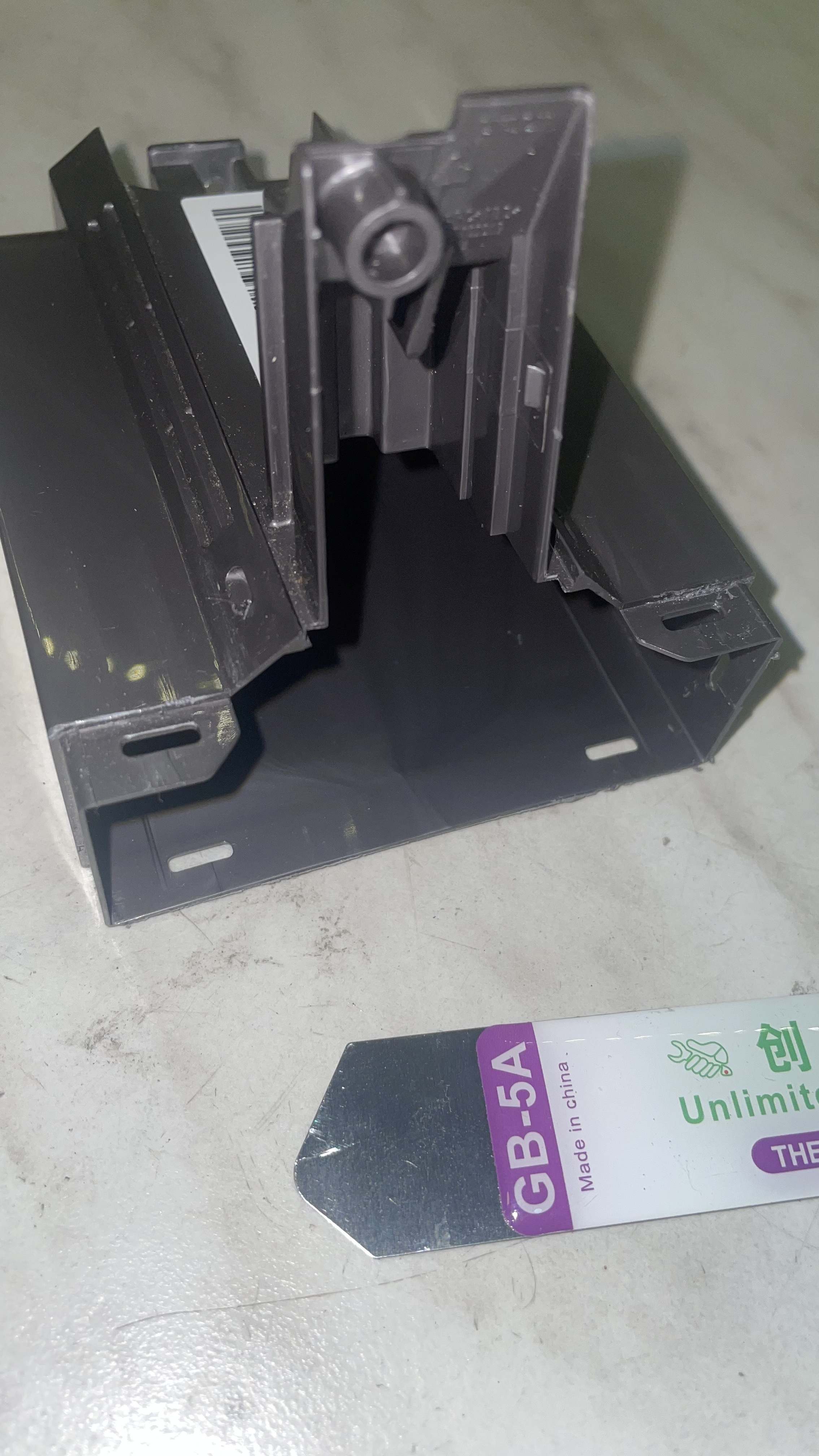

Die Dyson Gehäuse sind nur an vier Stellen verclipst plus Schraube im
Hals. Man muß jede einzelne mit einem dünnen Blech o.ä. offen HALTEN und
dann ziehen. Geht irgendwann recht "leicht" :-))
von H. H. (Gast)
Einen PIC gibts da nicht, aber Balancing in der Tat.
Das geht mit einem dünnen Tafelmesser oder einer schmalen Malerspachtel
und mindestens 8 Plektren: jeden Schnapphaken den du mit dem Messer
geöffnet hast, musst du mit einem Plektrum gegen erneutes Einrasten
absichern.
Danach kannst du die Gehäuseschalen auseinander ziehen.
von Peter D. (peda)
Thomas R. schrieb:
> Seht ihr ein
Ich würde mal sagen, (8V) und (16V) machen nur eine Überwachung.
Der Balancer sind die B1 ... B5.
H. H. schrieb:
Ja, "PIC" war hier nur der Platzhalter für irgend einen µP von Nuvoton.
Ich erkenne bei der abgebildeten Platine aber kein Balancing oder
übersehe ich da etwas? Die Unterseite ist leer.
von Uli S. (uli12us)
Da sind doch 5 Widerlinge mit zugeordneten Transen drauf.
von H. H. (Gast)
Die mit 51 Ohm.
Es gibt auch Schaltkreise, die können (passives, also beim Entladen oder
im Ruhebetrieb) Balancing mit wenig Strom auch ganz alleine mit internen
Konstantstromsenken. Die machen dann zwar nur 5mA oder so, aber da sie
dafür alle Zeit der Welt haben, reicht das völlig aus, um die Zellen
angeglichen zu halten.
Das ist aber auch jedem sofort klar, der einmal so einen Akku öffnet um
zu schauen, wie er das beim nächsten Mal "schöner" hinbekommt.
Klaus.

von Klaus R. (klaus2)
> Akkus gedacht?
...ich behaupte mal das ist ein Zufall (= Fehlproduktion). Wieso aber
ein BMS arbeitet ohne die Spannungen zu sehen, DAS würde ich mich mal
fragen O.o
Klaus.
Ohne Werbung machen zu wollen aber das BMS von Parkside Akkus fand ich
so gut, daß ich deshalb auf deren LiIon Akkuwerkzeuge umgestiegen bin.
Diese Akkus kann man auch aufschrauben ohne Spezialwerkzeug. Ob sich die
Zellen ohne BMS Gemecker tauschen lassen habe ich noch nicht probieren
müssen ;-)
Der Dyson Clone Akku läuft jetzt nach dem "richtigen" Anschluß des BMS
am Ladegerät OHNE Gemecker oder die eine (!) ersetzte Zelle zu
zerstören. Mal sehen wie lange.

von Wollvieh W. (wollvieh)
> fragen O.o
Vielleicht gibts auf der Platine oder im Chip höherohmige Verbindungen?
Ähnlich wie Sense-Leitungen an Netzteilen auch gerne mit 1-5k an die
jeweilige Hauptleitung gekoppelt sind, damit es im offenen Zustand kein
Desaster gibt.
Der Hersteller des Clons wird gemerkt haben, daß der Akku auch noch
funktioniert, wenn er 2 oder 3 angepunktete Streifen wegläßt. Auch in
China steigen die Löhne, und schwupps wird sowas ausgeliefert.
