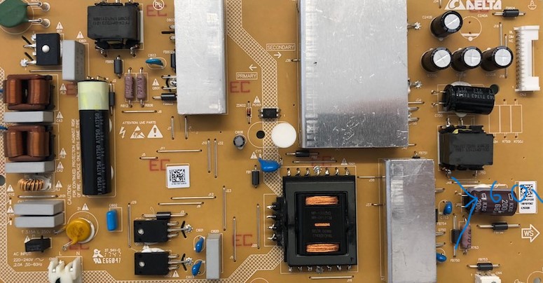

Hallo, ich habe ein Problem mit meinen Led Tv.
Der Bildschirm geht sofort wieder aus Ton läuft.
Nach mehrmaligen an und ausschalten funktioniert der TV manchmal wieder.
Was mir aufgefallen ist das die Spannung am Ausgang zur
Hintergrundbeleuchtung sofort von 150V auf 0V abnimmt.
Am vorgeschalteten Elko ist eine Spannung von ca 60V .
Das Netzteil ist ein ap-p125am.
Über Tips zur Fehlersuche wäre ich sehr dankbar.

Es kann sein, dass die Röhren der Hintergrundbeleuchtung verbraucht
sind. In dem Fall müsste man sie wechseln.
Meistens sieht man das an dunklen Stellen an den Enden der Röhren.
Die Schaltung regelt dann wahrscheinlich einfach die Spannung runter, um
keine Überspannung durch die defekten Röhren zu erzeugen.

Einige LEDs der Hintergrundbeleuchtung sind defekt. Das Netzteil erkennt
Überstrom und schaltet die Hintergrundbeleuchtung ab. Bei manchen
Geräten kann man noch Bildinhalt ahnen wenn man mit ner Taschenlampe
darauf leuchtet.

Du musst am IC, welches den Wandler für die Hintergrundbeleuchtung
steuert, messen, warum der abschaltet. Also welche Schutzschaltung ist
dafür verantwortlich und löst diese fälschlicherweise zu früh aus oder
besteht ein echtes Problem mit der Hintergrundbeleuchtung.

Vielen Dank für die Antworten,
werde das IC und die Leds testen.
