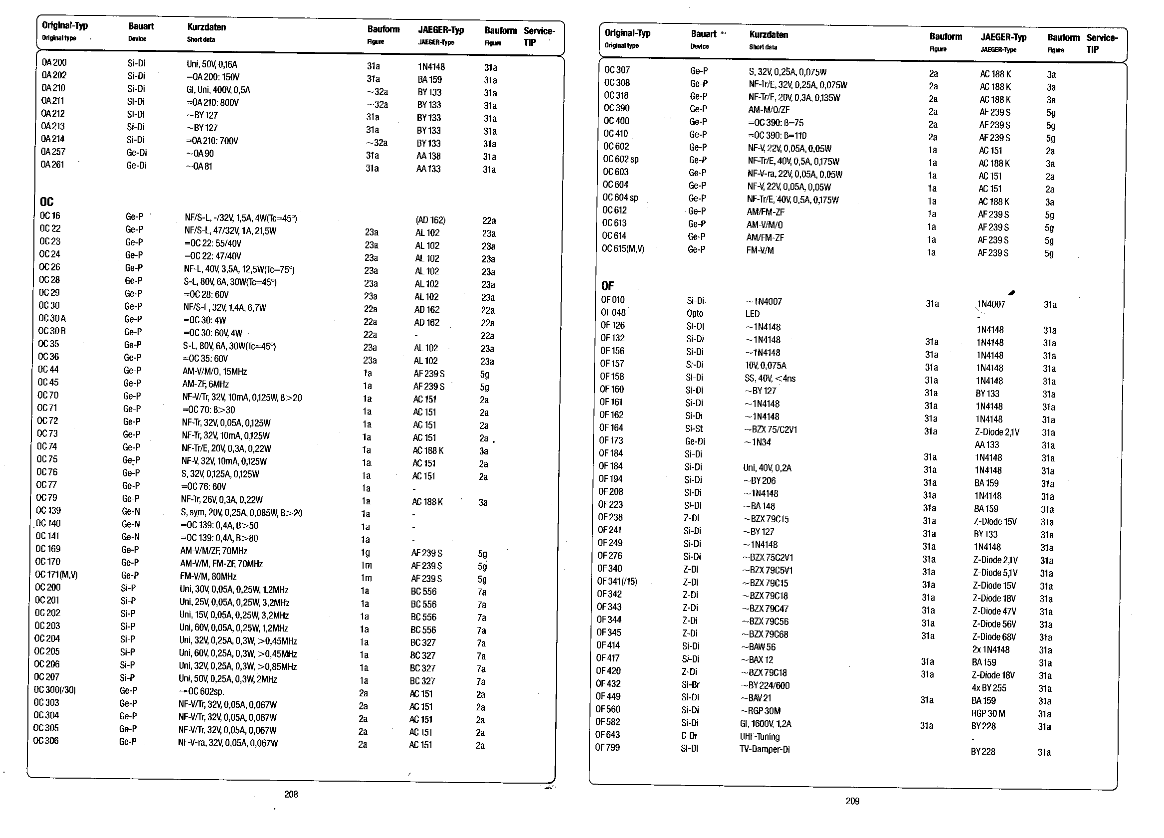

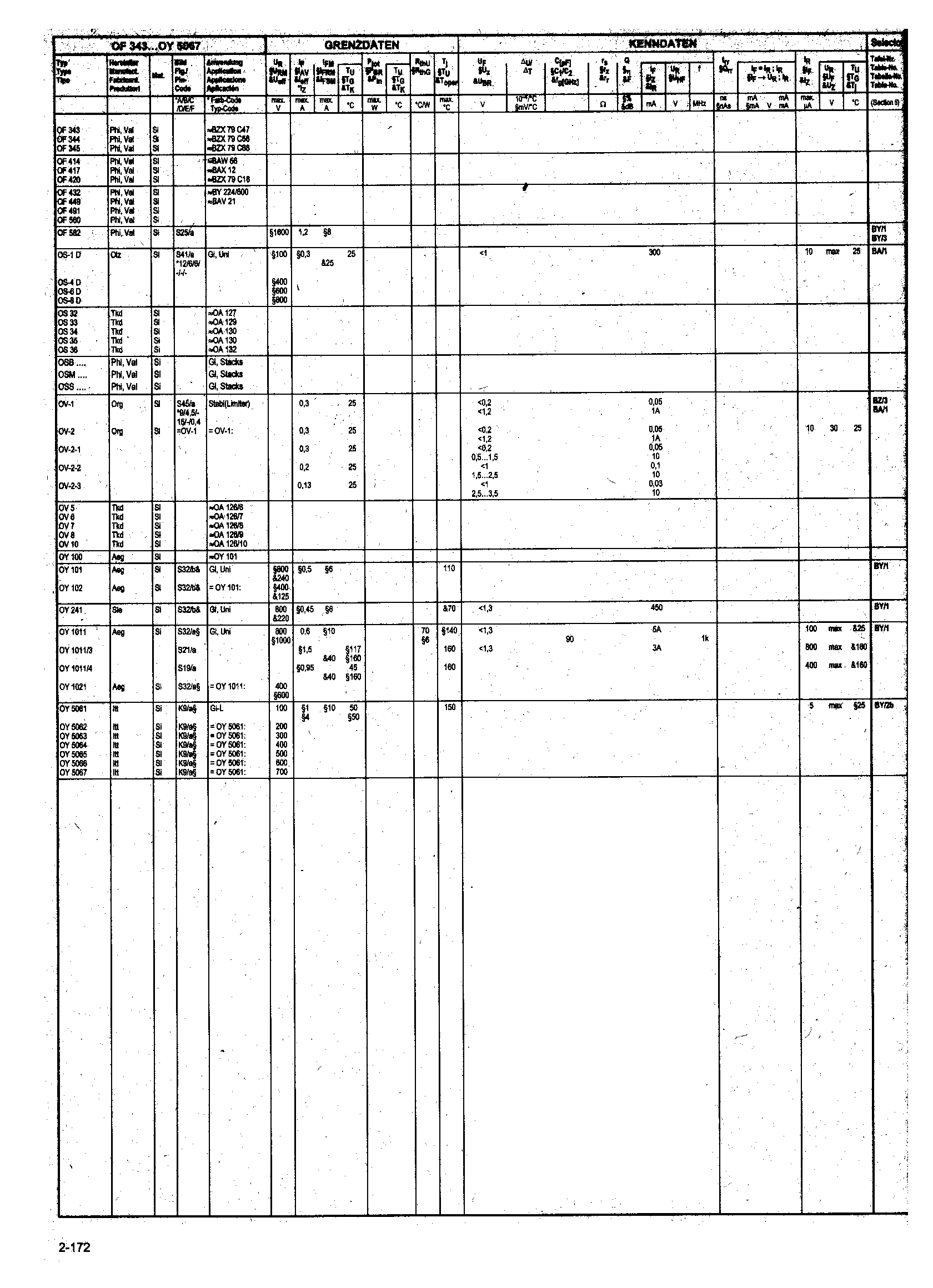

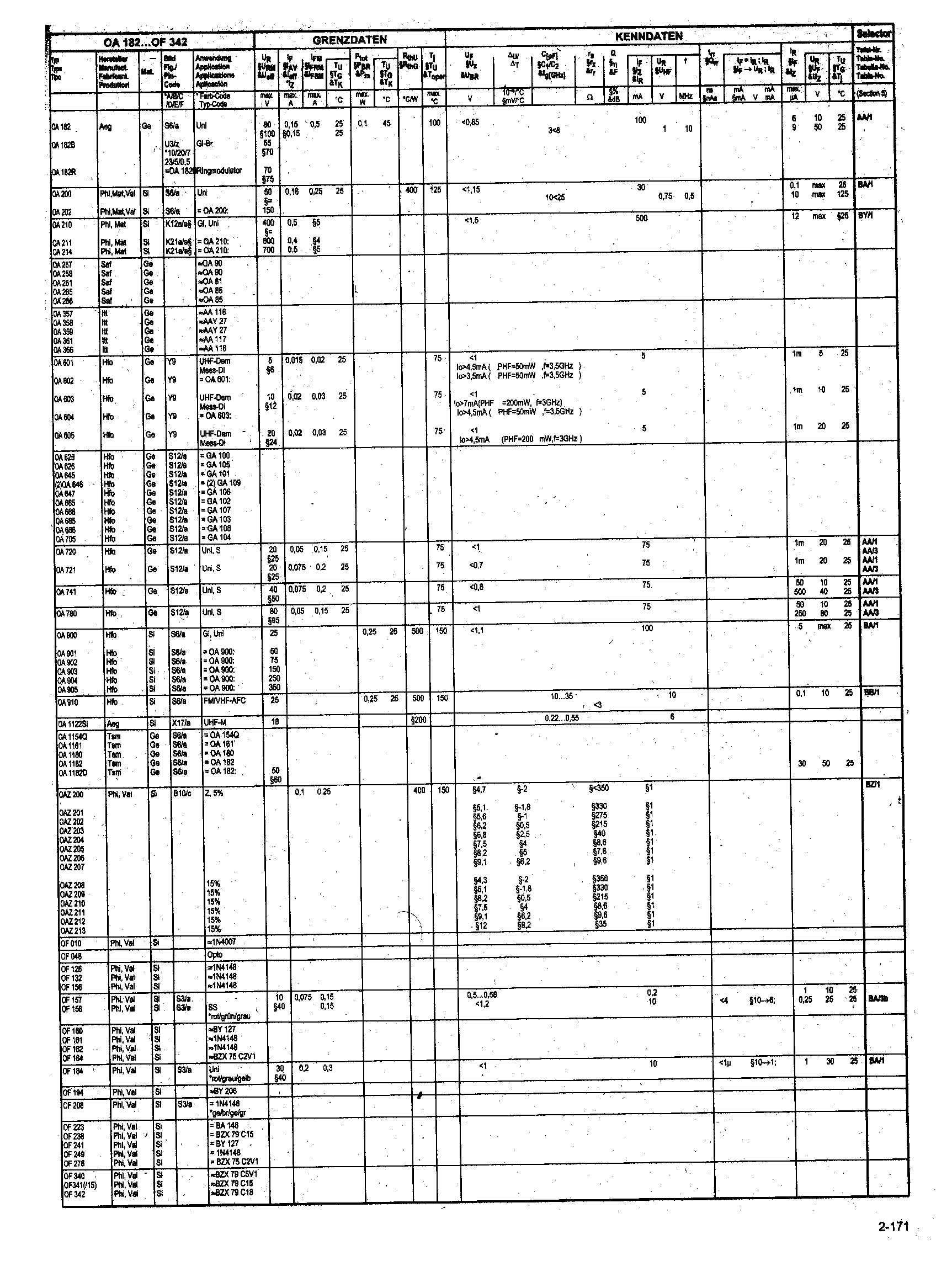

Die finde ich in meinen Vergleichslisten nicht, aber da sind ein paar
von Philips/Mullard mit OF

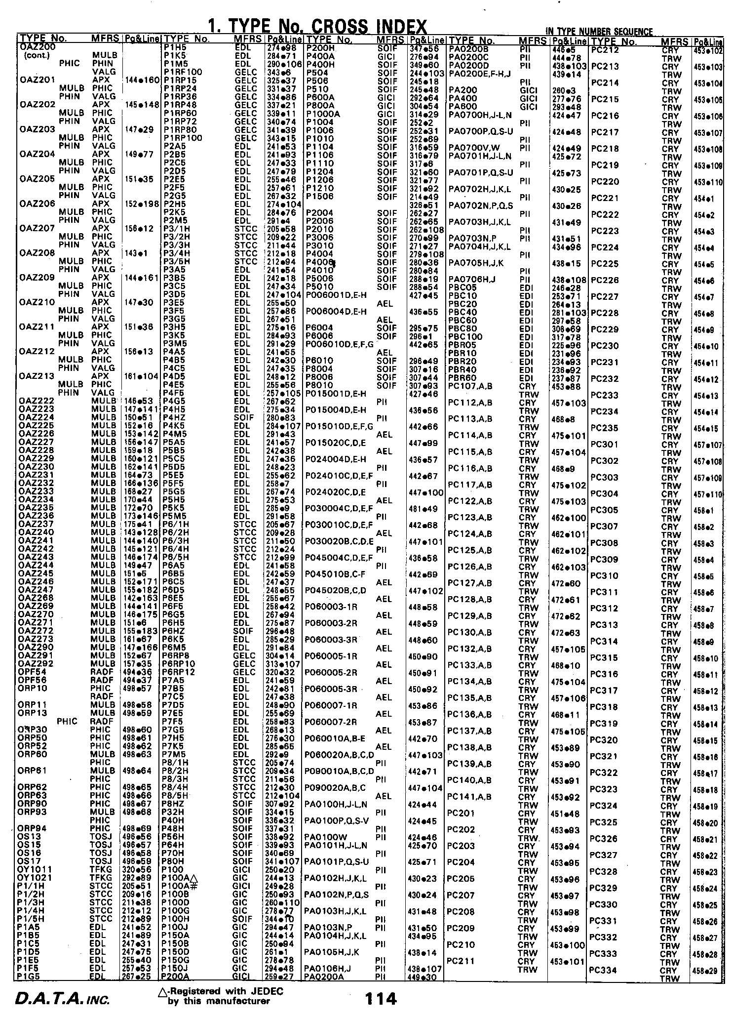

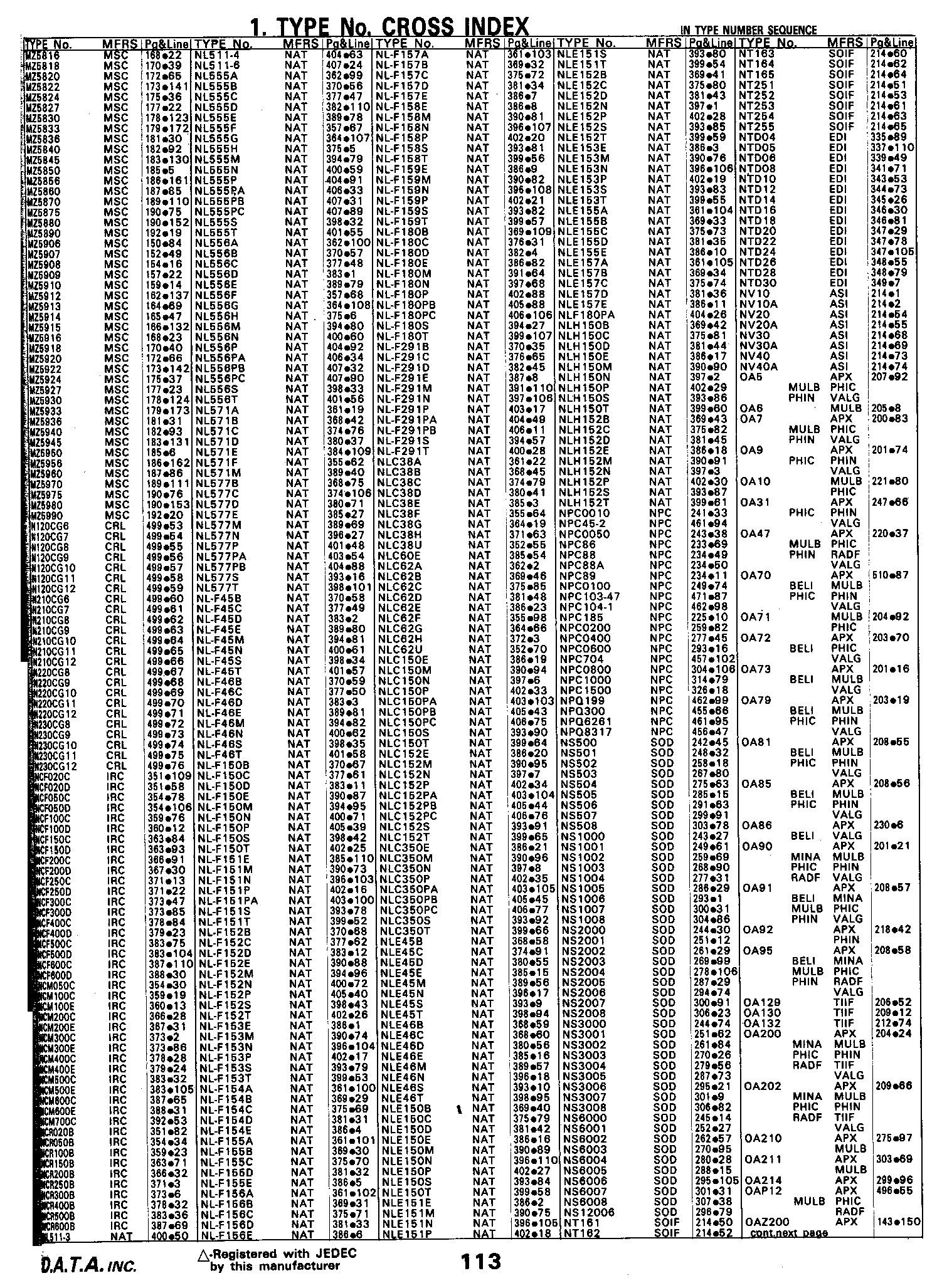

In der Tat, solche waren mir noch nicht untergekommen.
D.A.T.A. Book Diodes & SCR 1969 "Spring edition" 23.Auflage
Vor allem OA-Typen.
Herstellerkürzel hier:
APX Amperex (USA,Rhode Island)
BELI Bharat (Bangalore South India)
MINA Philips Australien
MULB Mullard (London)
PHIC Philips (Canada Ontario)
PHIN Philips Netherlands
RADF Radiotechnique France
VALG Valvo Hamburg
Den Namen Mullard hatte ich hier gelesen, die gehören aber auch zu
Philips.
