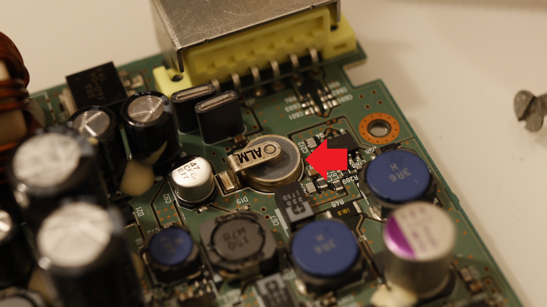

folgendes Bauteil im Anhang verursacht einen Kurzschluss in der
Versorgungsleitung meines Autoradios. Das Gerät ist aus 2008.
Kann mir jemand sagen, worum es sich dabei handelt?

Die Bezeichnung "D19" spricht für eine Diode...
von Uwe S. (bullshit-bingo)
Das wird ne dicke Verpolungsschutzdiode sein, die in Zusammenspiel mit
ner Sicherung wirkt.
Kurios ist die Bauform in jedem Fall, und Hinz ist auch noch nicht da,
also das will was heißen...

Ich tippe auf Varistor
von Ge L. (Gast)
Eine historische Loaddump-Diode. Z-Diode 22 V oder 27 V. Wenn nicht noch
mehr kaputt ist sollte das Radio am Labornetzteil auch ohne die Diode
laufen.

Sieht aus wie die SMD Version einer Stud-Diode.
Ist mir noch nicht untergekommen.
Und da von 2008, sicher nicht historisch.

Alles klar, es ist eine Surge Supressor Diode vom Typ ZSH5M***. Vielen
Dank für Eure Tipps, insbesondere natürlich an soul_eye und hhinz, die
goldrichtig lagen!

Von Diodes/Zetex?
Ich kann die gar nicht finden.

Die Bauform habe ich auch noch nie gesehen. Sowas verkraftet ein
gängiger Bestückungsautomat? Sieht ja martialisch aus.
Hm. Ist das eventuell schlicht eine Lichtmaschinen-Gleichrichterdiode
mit abgewandelten Gehäuse?

Auch nicht anders, wie ein TO-252 oä.
Möglich. man nimmt oft, was schon da ist.
