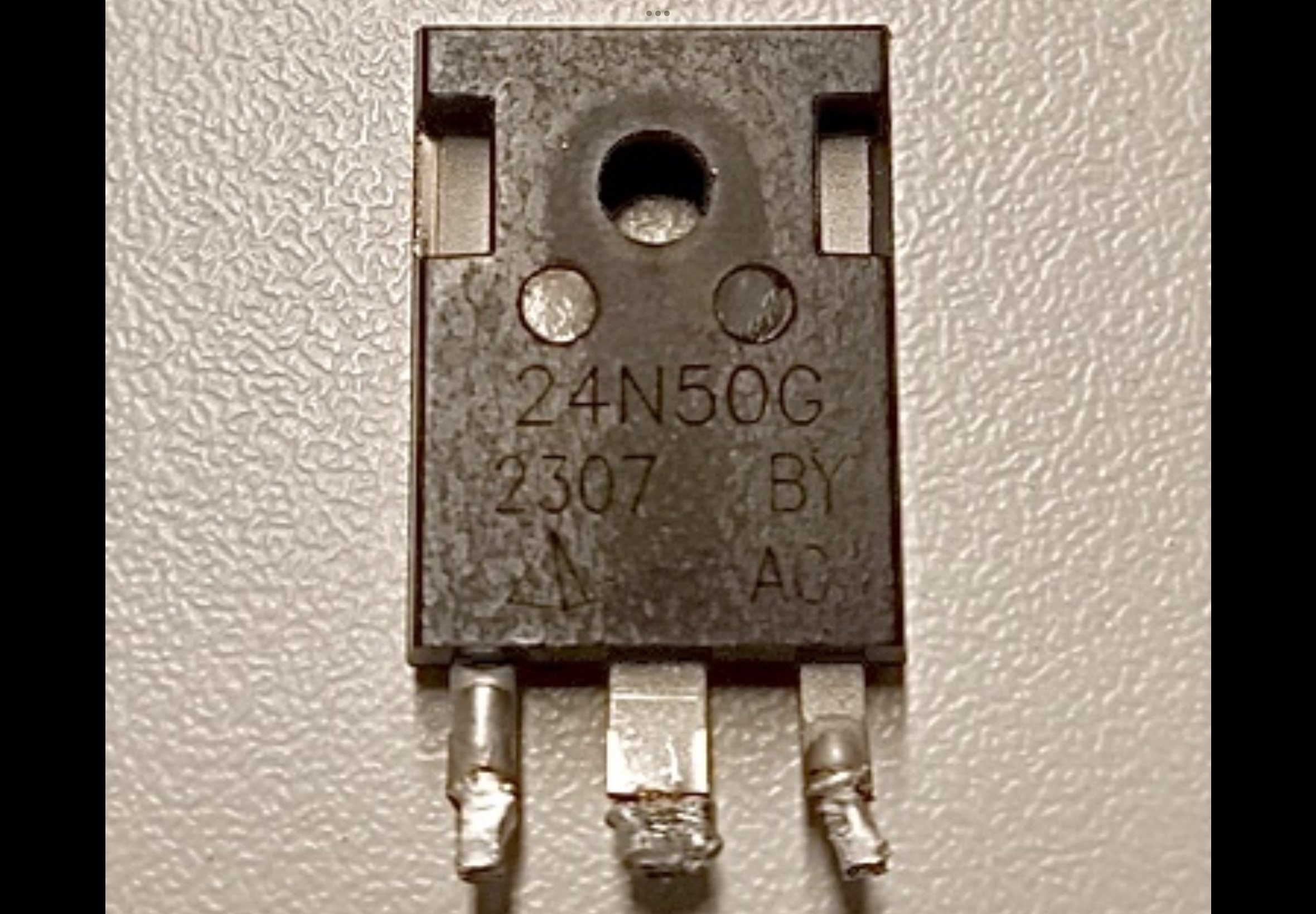

Hallo ich habe einen China Solar Inverter und da ist auf der Ac Seite einer der Mosfet`s durch dadurch hat es auch die Sicherung rausgehauen. jetzt wollte ich probieren den Mosfet und sicherung zu tauschen ob das Teil wieder geht. Lt. meinen Recherchen steht das G für "Halogen Free" brauche ich den unbedingt oder kann ich auch einen normalen 24n50 nehmen kenne mich damit leider nicht so aus
kann ich jetzt nicht fotografieren stehn genau das drauf 24n50g 2307 by ac

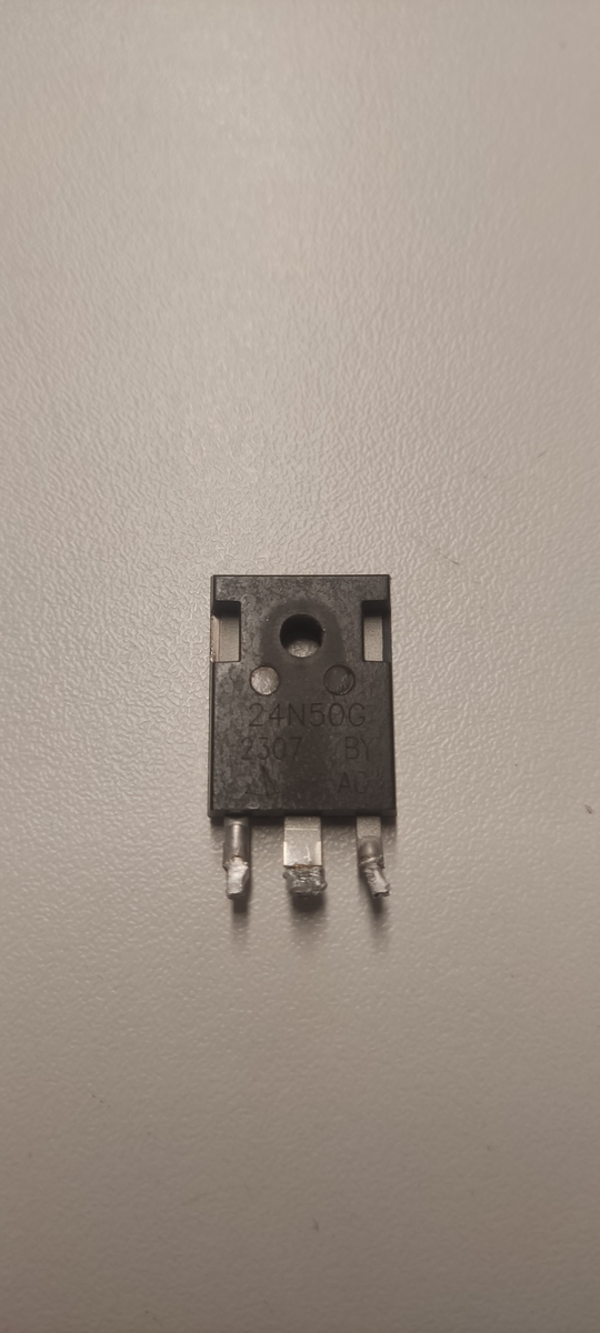

Sebastian B. schrieb: > kann ich jetzt nicht fotografieren Dann eben später. > stehn genau das drauf > 24n50g > 2307 by ac Welches Gehäuse? Welcher Font? Welche Schriftgröße? Wie positioniert? Irgendwelche Microdots? Oder gar ein Logo?
Das ist der was kannst du denn da jetzt genau anderes erkennen würde mich jetzt einfach mal interessieren
Sebastian B. schrieb: > Lt. meinen Recherchen steht das G für "Halogen Free" "G" kommt von "Green", "L" von "Lead" (Blei) Allerdings ist es herstellerabhängig, wie die Buchstaben interpretiert werden müssen. Bei UTC ist G = frei von Halogenen (und weiteren Giftstoffen): - http://www.unisonic.com.tw/datasheet/24N50.pdf > kann ich auch einen normalen 24n50 nehmen Wird schon funktionieren. Den Elektronen ist es egal, ob da Halogene oder Blei mit im Spiel sind. Sebastian B. schrieb: > Das ist der was kannst du denn da jetzt genau anderes erkennen würde > mich jetzt einfach mal interessieren Und das ohne Punkt und Komma. Recht arroganter Ton für jemanden, der Hilfe sucht... Aber ich bin mir sicher: hhinz sieht auf dem Bild mehr als du.

Also ich finde das jetzt eigentlich nicht arrogant. Mich hat es jetzt nur irgendwie verwundert warum er ein Bild braucht um mir bei meiner Frage zu beantworten. Dann trotzdem allen vielen lieben Dank ich werde jetzt einfach einen 25n50 kaufen

Sebastian B. schrieb: > Das ist der was kannst du denn da jetzt genau anderes erkennen > würde mich jetzt einfach mal interessieren Auf dem Foto erkennt man die Bauform. Man erkennt auch ob Du den richtigen Typ abgelesen hast, denn wie schnell ein Fehler passiert hast Du selbst demonstriert. Sebastian B. schrieb: > ..jetzt einfach einen 25n50 kaufen Fotos kann man übrigens auch in besserer Qualität posten, und mit viel weniger drumherum..
Der MOSFET war schon gebraucht als er eingebaut wurde. Gut möglich, dass der sparsame Chinese einen eigentlich ungeeigneten mit 24N50G markiert hat. Ich würde gleich alle vier austauschen, und dann gegen taugliche Markenware.

H. H. schrieb: > Der MOSFET war schon gebraucht als er eingebaut wurde. Jetzt bin ich aber neugierig. Ich finde es ja immer wieder spannend das du sehr viele BE auf einen Blick erkennst. Manchmal kann ich es auch nachvollziehen, oft auch nicht. Aber wie kommst du mit dem Foto darauf das der schon gebraucht eingebaut wurde?
Bearbeitet durch User
Man kann gut sehen, dass er abgeschliffen und neu markiert wurde. Und in dem Fall kann man auch die neuen Beine gut erkennen, die er angeschweißt bekam.
H. H. schrieb: > Man kann gut sehen, dass er abgeschliffen und neu markiert wurde. Das hätte ich jetzt nicht hinein interpretiert, dafür ist mir das Foto zu schlecht. Ich seha aber was du meinst, die fleckige Stelle um die belastete Verschraubung herum. > Und in dem Fall kann man auch die neuen Beine gut erkennen, die er > angeschweißt bekam. Dem würde ich ja fast widersprechen wollen. Meinst due die helle Linie am mittleren Bein? Das halte ich ja für einen Abdruck der Biegelehre. Zumal das nur am mittleren und nicht am rechrten Bein zu sehen ist. Oder meinst du, das etwas weiter unten das Kupfer in exakt eine Linie gebrochen ist. Ja, da gehe ich mit, wie gestanzt mit innenradien sieht das wirklich nicht mehr aus. Oder aber da hat jemand ohne Feingefühl die Beinchen über eine harte Kante Gebogen, ähh eher gebrochen. Danke für die Infos.
