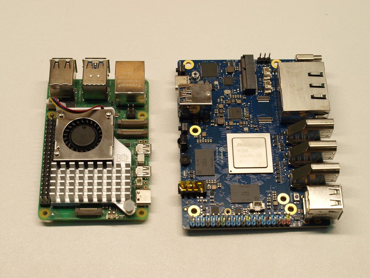

Beginnen wir mit dem Offensichtlichen: Der 86.61 Gramm schwere Orange Pi 5 Plus ist, wie in der Abbildung gezeigt, ein wahrer Gigant gegenüber seinem angelsächsischen Kollegen.
Bildquelle: Autor.
Reichhaltige Erweiterungsoptionen
Shenzen Xunlong nutzt den zur Verfügung gestellten zusätzlichen Platz voll aus - so stehen beispielsweise zwei vollwertige HDMI-Ausgänge und ein HDMI-Eingang zur Verfügung. Das beim Raspberry Pi notwendige Hantieren mit Adaptern entfällt ersatzlos, was beim Stecken zwischen Prozessrechner und Laptop eine angenehme Erleichterung darstellt. Freunde von Prozessrechner-Router-Einsatzszenarien profitieren vom „doppelten“ Ethernet-Port - zum guten Ton gehört, dass beide Ethernet-Anschlüsse Gigabit-fähig sind. Für das sonstige Anschließen stehen insgesamt fünf USB-Ports zur Verfügung: Drei davon sind USB 3.X-fähig, während zwei USB 2.0-Datenraten unterstützen. Hervorzuheben ist, dass Shenzhen Xunlong diverse Komfortfunktionen für den Desktopersatz einbaut: Neben einem Mikrofon und einem Infrarot-Empfänger gibt es hier auch einen (nach vorne gerichteten) Kopfhörerein- und Ausgang - ein Feature, dass man beim Raspberry Pi 5 sauer vermisst.
Reichlich Rechenleistung!

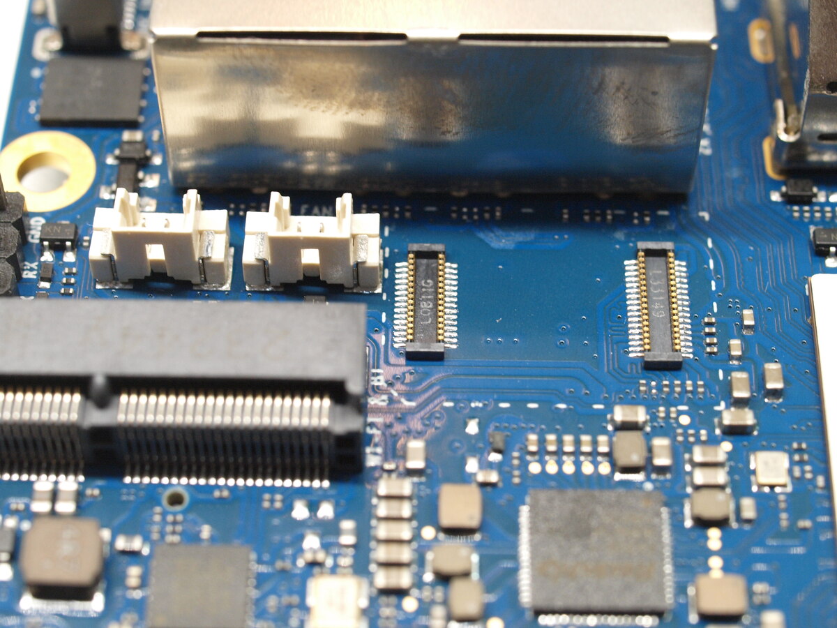

Zweitens stehen der PCIE-Slots zwei zur Verfügung. Zu beachten ist allerdings, dass im praktischen Einsatz eine dieser Slots häufig für Funknetze aufgegeben werden wird - anders als der Raspberry Pi 5 bringt der Orange Pi 5+ keinerlei „integrale“ Funkmodule mit.
Hervorzuheben sind außerdem die Ports RTC und FAN: Während erstere einen Ventilator für die Kühlung des SOCs aufnimmt, ermöglicht der zweite das Anschließen einer RTC-Pufferbatterie. Ihr Vorhandensein sorgt dafür, dass die Systemzeit auch bei verlustig-ziehen der Haupt-Energieversorgung weiter implementiert werden kann.
Aha, man schließt den Lüfter an den RTC-Port an und den RTC an den
Lüfter-Port...das mach ich all die Jahre schon falsch :D
Spass beiseite, ich glaub das Teil schau ich mir jetzt doch mal näher an
als Alternative zum Pi.
Wirklich? 86,61g! Nicht vielleicht 86,63g? Das wäre schon nicht mehr
competitive! ;-)
Das Wettrüsten geht weiter, allerdings entfernt man sich damit massiv
vom eigentlichen Anwendungsgebiet des Raspberry PI incl. Kostenrahmen.
> competitive! ;-)
Vor allem ohne Kühlkörper und ohne Lüfter, oder? Und überhaupt: wie viel
Watt verbrät der?
Das ist ein besonders trauriger Trend. Angefangen hat das mit dem RPi 4,
der kaum noch ohne Lüfter auskommt und die beiden 5er sind jetzt als
Desktop oder Media Player völlig unbrauchbar.
