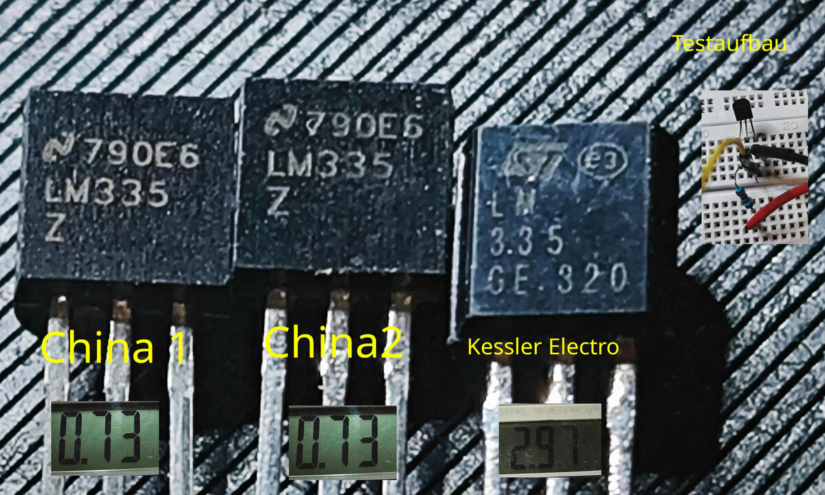

Hallo Zusammen,
ich habe jetzt zum zweiten mal einen LM335Z von Aliexpress bestellt.
Sie funktionieren beide nicht. Nachdem der 1. Händler in den Kommentaren
etwas von Fake stehen hatte
(https://de.aliexpress.com/item/1005003991514100.html) habe ich bei
zweitem Händler bestellt - gleiches Ergebnis. - kann man dem
Bauteiletester hier trauen - oder liegt das Problem doch bei mir?
Eigentlich wollte ich den LM335 an einer Viktron als Temperaturfühler
nutzen. (Siehe https://www.youtube.com/watch?v=By8I71WX4Ws)
Grüße
Markus

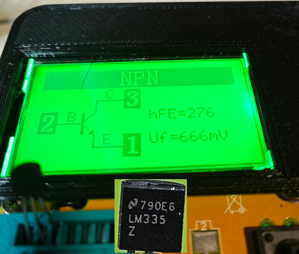

Markus J. schrieb:
Warum glaubst du dass du mit einem Transistor-Tester die
korrekte Funktion eines "Precision Temperature Sensors"
überprüfen kannst? Soll der sich genau so verhalten wie
ein normaler Transistor?

Der Bauteiletester wird da gar nichts vernünftiges anzeigen. Also
zumindest nicht, wenn nicht mittlerweile ein Wunder geschehen ist. Der
kann keine ICs. Und der LM335 ist ein IC, kein einfaches Bauteil.
Sieh dir Abschnitt 7.2 im Datenblatt an und überleg dir was ein Tester
der auf einfache Bauteile testet dort rausfinden soll.
Wenn du wissen willst ob dein LM335 funktioniert bau eine Testschaltung
auf (Abschnitt 8.2, besonders 8.2.2 und Figure 13 im Datenblatt) und
mess selber.
Natürlich kann es noch sein, dass mittels des Testers, durch falsche
Spannungen der LM335 zerstört wurde. Das wäre dann doppelt blöd.

- der Transistortester erkennt gewöhnlichen NPN Transistor
Dann wird es wohl auch ein gewöhnlicher NPN Transistor sein. Wenn du es
genau wissen willst, musst du das Teil öffnen und unterm Mikroskop
betrachten.

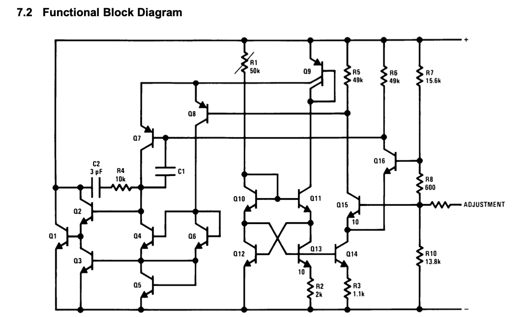

von M. K. (sylaina)
Wenn man sich mal das Blockdiagram des LM335Z anschaut wüsste man auch
warum ein simpler Transistortester einen NPN-Transistor erkennt: Weil
nämlich genau das an den Pins dran klemmt im LM335Z
Hast Du sie denn einfach mal mit Arbeitwiderstand angeschlossen und es
kommen keine 2,9V raus?
Was kommt stattdessen raus?
Obwohl er bei Reichelt gerade mal 68ct kostet. Offensichtlich nicht
lernfähig.

von Arno R. (arnor)
Lothar M. schrieb:
> Habe ich mir auch gedacht, als ich die Innenbeschaltung gesehen habe.
Zeigt uns doch mal bitte den NPN-Transistor, der im LM335 mit dem
Emitter an Pin 1 (ADJ), dem Kollektor an Pin 3 (Anode = Minus) und der
Basis an Pin 2 (Kathode = Plus) klemmt.

von M. K. (sylaina)
Du darfst nicht nach einem idealen/guten Transistor suchen im
Blockdiagramm, der Transistor ist recht bescheiden, den du suchen musst
und er setzt sich auch aus mehreren Transistoren des Blockdiagramms
zusammen ;)

von Peter D. (peda)
Die Frage ist aber erstmal, woran erkennt der unbekannte Tester einen
npn?
Hat da irgend jemand eine Funktionsbeschreibung oder Zugriff auf den
Sourcecode dieses Testers?
Daher können wir noch bis zum Sankt-Nimmerleins-Tag weiter mutmaßen, was
nun stimmt.
Die Messung in der Applikationsschaltung würde dagegen ein eindeutiges
Ergebnis liefern. Ich sehe nicht, was daran so unsäglich kompliziert
sein soll.

von Arno R. (arnor)
> npn?
Nö, ich denke, die Frage ist: Wo ist der angebliche NPN-Transistor mit
hfe=276 und Ube=666mV mit der von mir genannten Pinbelegung im LM335?

von Peter D. (peda)
Die mehrheitliche Meinung ist wohl:
Schnell mal den fraglichen LM335 mit 1k Pullup an 5V zu hängen und dann
mit dem DMM die Spannung zu messen, ist auf keinen Fall zumutbar.

von Markus J. (mjotter)
Hallo Zusammen,
bisher hatte ich bei Komponenten aus China keine Probleme. Mich haben
aber die Versandkosten bei Reichelt abgreschreckt. Mir ist schon klar,
das man als Händler gewisse Fixkosten je Paket / Kommissionierposition
hat, und daher diese verlangen muss.
Also ich den Verdacht hatte, das die 1. Charge ein Fake war, habe ich
bei einem anderen Händler in China bestellt.- Mit dem bekannten
Ergebnis.
Jetzt habe ich noch einmal bei Kessler-Electronic ( nur 1.79
Versandkosten) bestellt. Verkauft bei Ebay. Und hier hat alles
funktioniert.
Trotz 1.4 Milliarden Einwohner und unzähliger Shops zweimal auf die
gleiche Charge hereingefallen. - Dieses mal habe ich mir auch eine
Testschaltung aufgebaut. (pull up und Spannung messen) - Siehe Anlage.
Während die Charge aus China nur 0,73 Volt hat, zeigt das Multimeter bei
der deutschen Charge ca. 3 Volt, was aus meiner Sicht passt.
Der LM335Z hat ja 10mV je ein Grad Kelvin:
3 Voll = 300mV = 300 Kelvin = 26,85 Grad Celsius.
Wenn etwas nicht funktioniert mit einfacher Testschaltung das Bauteil zu
prüfen ist meine "lession learned" in dem Fall :-)
Grüße Markus
von Axel S. (a-za-z0-9)
> Ergebnis.
Na ja. Die beiden Fakes haben ja sogar die gleiche Fake-Lotkennung
(Herstellungsdatum, Factory, was halt in der ersten Zeile steht).
