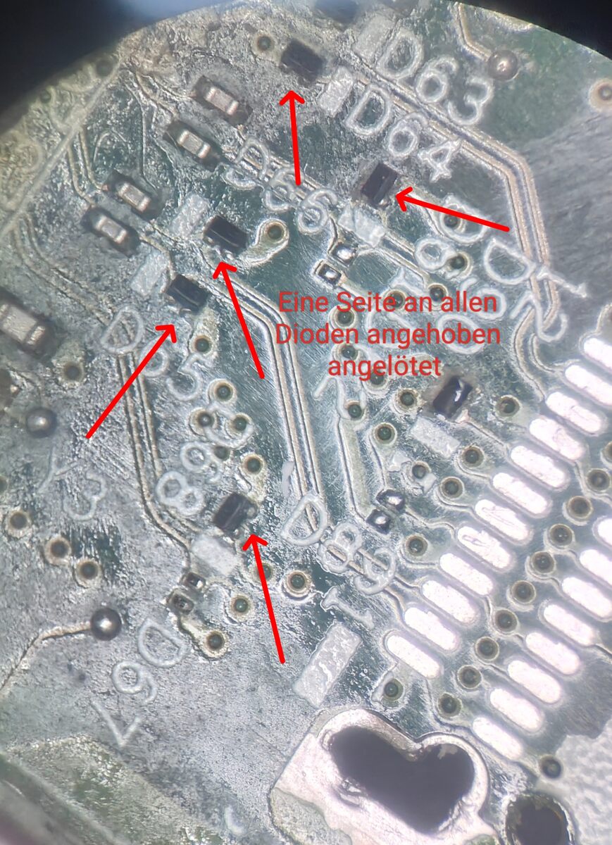

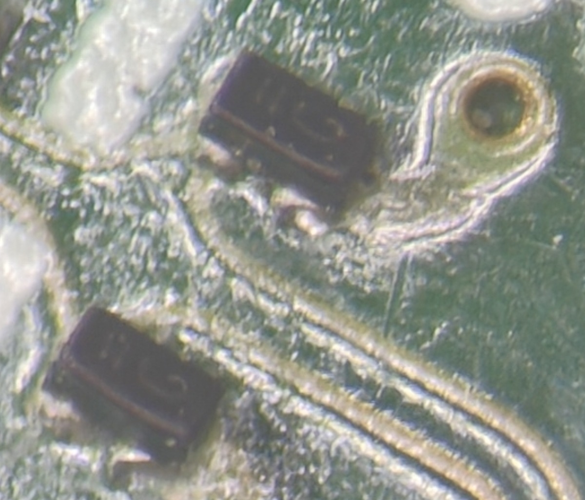

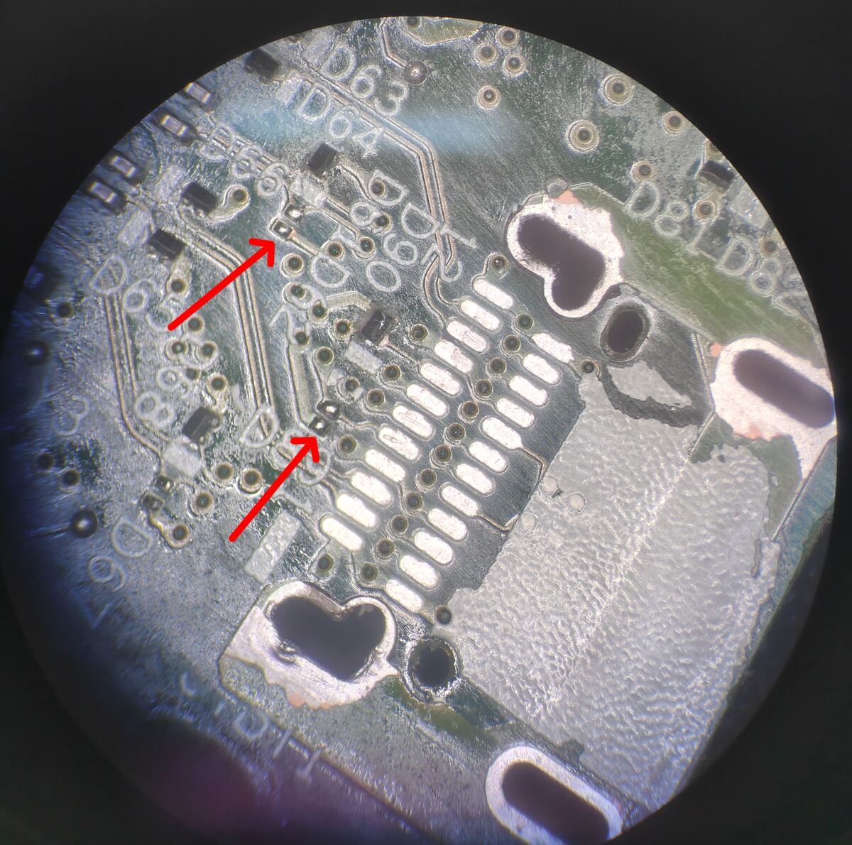

Guten Abend, Ich habe ein Mainboard zur Reparatur von meinem Bekannten "Lenovo p50". Auf dem Mainboard wollte der Bekannte eine USB Buchse anlöten und hat das nicht geschafft)) Beim Versuch der Reparatur, hat er auch die umliegenden Dioden kaputt gemacht. Leider finde ich mit der Kennzeichnung auf den Dioden nichts im Internet. Kann mir vielleicht ein Profi helfen und sagen was das für Dioden sind und wo man die bestellen kann? Auf den Bildern ist die Kennzeichnung leider nicht so gut zu sehen.. Gruß Viktor

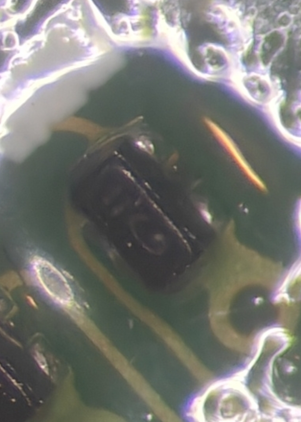

Leon V. schrieb: > Auf den Bildern ist die Kennzeichnung leider nicht so gut zu > sehen.. dann schreib doch einfach "so" hin, was auf den Bauteilen steht.
Wegstaben V. schrieb: > Leon V. schrieb: >> Auf den Bildern ist die Kennzeichnung leider nicht so gut zu >> sehen.. > > dann schreib doch einfach "so" hin, was auf den Bauteilen steht. Was ich erkennen konnte ist: G ll oder G 11, kann auch C sein. Auf jeden Fall ein Buchstabe und zwei Striche Gruß Viktor

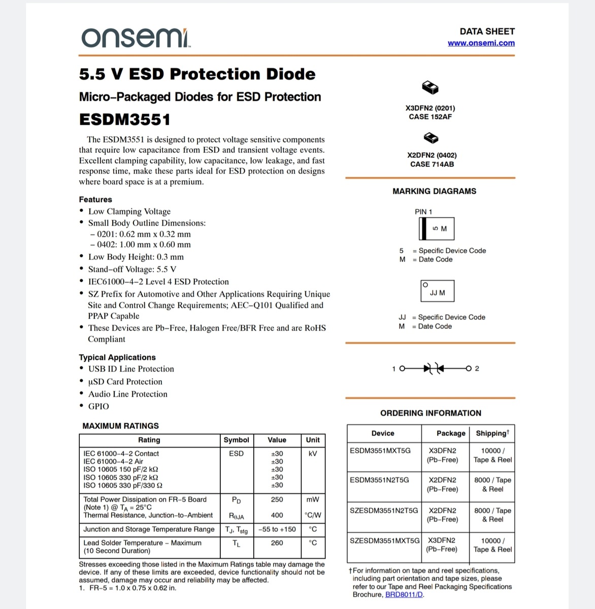

H. H. schrieb: > Leon V. schrieb: >> ll oder 11 > > Oder JJ? > > ESDM3551 von Onsemi. Hallo Hinz, Ob das JJ ist kann ich leider nicht erkennen)) Diese Dioden haben keine rausstehende Kontakte, die haben unten eine gerade Plattform und werden komischerweise schräg angelötet. Gruß Viktor
H. H. schrieb: > Leon V. schrieb: >> ll oder 11 > > Oder JJ? > > ESDM3551 von Onsemi. Die von dir vorgeschlagene Diode kann ich einfach verbauen und gut ist?
Leon V. schrieb: > Diese Dioden haben keine rausstehende Kontakte, die haben unten eine > gerade Plattform und werden komischerweise schräg angelötet. DFN halt, und schräg ist keine Absicht.

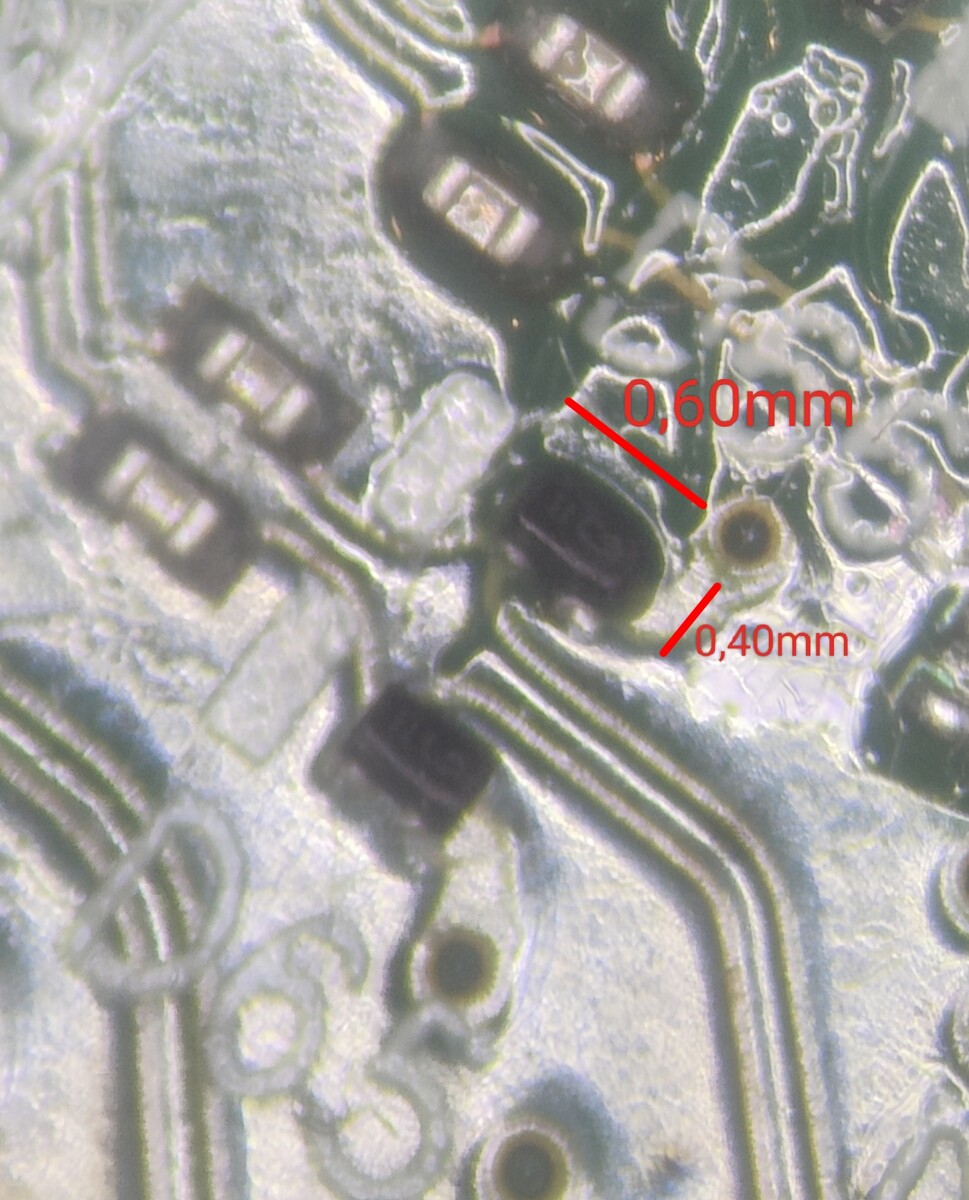

Leon V. schrieb: > H. H. schrieb: >> Leon V. schrieb: >>> ll oder 11 >> >> Oder JJ? >> >> ESDM3551 von Onsemi. > > Die von dir vorgeschlagene Diode kann ich einfach verbauen und gut ist? Keine Ahnung ob die mechanisch passt. Du hattest ja keine Maße angegeben.
H. H. schrieb: > Leon V. schrieb: >> H. H. schrieb: >>> Leon V. schrieb: >>>> ll oder 11 >>> >>> Oder JJ? >>> >>> ESDM3551 von Onsemi. >> >> Die von dir vorgeschlagene Diode kann ich einfach verbauen und gut ist? > > Keine Ahnung ob die mechanisch passt. Du hattest ja keine Maße > angegeben. Ah, OK, werde ich noch vermessen und Bescheid geben. Vielen Dank. Gruß Viktor
H. H. schrieb: > Leon V. schrieb: >> H. H. schrieb: >>> Leon V. schrieb: >>>> ll oder 11 >>> >>> Oder JJ? >>> >>> ESDM3551 von Onsemi. >> >> Die von dir vorgeschlagene Diode kann ich einfach verbauen und gut ist? > > Keine Ahnung ob die mechanisch passt. Du hattest ja keine Maße > angegeben. So, ich hoffe ich habe richtig gemessen)) 0,60mm x0,40mm
H. H. schrieb: > Leon V. schrieb: >> H. H. schrieb: >>> Leon V. schrieb: >>>> ll oder 11 >>> >>> Oder JJ? >>> >>> ESDM3551 von Onsemi. >> >> Die von dir vorgeschlagene Diode kann ich einfach verbauen und gut ist? > > Keine Ahnung ob die mechanisch passt. Du hattest ja keine Maße > angegeben. So, habe jetzt nochmal genauer gemessen und es sind tatsächlich die selbe Größe wie auf dem Bild, also 0,62mm x 0,32mm das heißt die müssten passen? Ist ja auch für USB. Gibt es vielleicht alternative die man in Deutschland bestellen kann? Weil, so wie es aussieht, kann man die nur in USA bestellen. Bei AliExpress gibt es auch nichts..
Leon V. schrieb: > Gibt es vielleicht alternative die man in Deutschland bestellen kann? Passe. > Weil, so wie es aussieht, kann man die nur in USA bestellen. Bei > AliExpress gibt es auch nichts.. LCSC
H. H. schrieb: > Leon V. schrieb: >> Gibt es vielleicht alternative die man in Deutschland bestellen kann? > > Passe. > > >> Weil, so wie es aussieht, kann man die nur in USA bestellen. Bei >> AliExpress gibt es auch nichts.. > > LCSC Habe was bei LCSC gefunden, versuche dort zu bestellen. Vielen Dank für die schnelle Hilfe. Bist wie immer ein echter Helfer in der Not. Gruß Viktor
