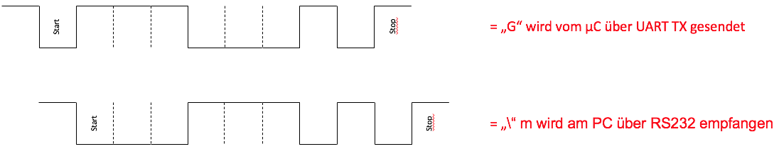

ich bin recht neu in der Thematik µC Programmierung und habe auch gleich
eine Frage. Ich versuche am ATMega328P über UART ein Zeichen zu Senden
und dieses über RS232 am PC in TeraTerm anzuzeigen.
Prinzipiell funktioniert das Ganze auch, ich verwende eine externe 16MHz
Clock und die Baudrate 9600 sollte auch in Ordnung sein.
Allerdings kommt aktuell das falsche Zeichen an.
Sende ich beispielsweise ein G vom µC, so empfängt der PC ein \\.
G = 0100 0111
\ = 0101 1100
Ich habe nun rausgefunden woran das liegt. Beim TTL Pegel ist eine 1
auch eine logische 1. Beim RS232 Pegel hingegen ist die Spannung
invertiert, dort ist eine 1 eine logische 0. Zudem ist bei mir die
Kommunikation um einen Takt verschoben. Ich habe mal versucht das Ganze
zu illustrieren (siehe Anhang).
Meine Frage ist nun, wie ich das Problem lösen kann. Gibt es eine
einfache Möglichkeit die Bits am UART Ausgang zu invertieren,
beispielsweise über das Setzen einer 1 im Register? Im Datenblatt sehe
ich dazu aber leider nichts...
Vielen Dank im Voraus!

von Manuel (gymknopf)
vielen Dank für eure schnellen Antworten. Ich habe ein RS232 Shield
dazwischen geschaltet, auf diesem befindet sich ein MAX3232. Genau das
Teil, dass Thomas im ersten Link gepostet hat.
Ich gehe also davon aus, dass die Transformation des Spannungspegel
funktioniert, da ja auch etwas in TeraTerm ankommt. Aber allerdings das
falsche Zeichen da die Logik Pegel nicht invertiert sind.
Ein Indiz dafür dass die Spannungspegel prinzipiell in Ordnung sind, ist
auch folgendes: Das einzige Zeichen das bei der Übertragung korrekt
funktioniert, ist das "U". Dieses hat ASCII Code 85 (0101 0101). Dort
ist die Invertierung ja eig. egal, da letztendlich wieder das gleiche
"Muster" dabei herauskommt.
Ich verwende sowohl am µC UART als auch in TeraTerm 8 Daten Bits, 1 Stop
Bit und kein Parity Bit.
> Wenn man 0101 0101 invertiert, dann kommt 1010 1010 heraus. Der
> Empfänger darf doch nicht einfach alles um 1 Bit verschoben
> interpretieren.
Das sehe ich auch so.
0101 0101 im Uart Pegel entspricht ja 1010 1010 im RS232 Pegel.
Da bei mir allerdings alles um einen Takt verschoben ist (siehe Bild im
Anhang) passt es wieder ganz genau. Daher wird das U auch korrekt
übertragen.
Ja, ich sende immer genau 1 Zeichen und warte dann 1 Sekunde:
int main() {
    USART_Init();
    while (1) {
        USART_Transmit('G');
        _delay_ms(1000);
von Harald K. (kirnbichler)
Wäre das Signal invertiert, würde der Ruhepegel nicht stimmen.
Du rennst dem falschen Baum hinterher.
Oder benutzt Du irgendeine bizarre Soft-UART?
von Vax W. (Gast)
Schaltplan, Inhalt USART_Init & USART_Transmit?
Manuel schrieb:
> Beim TTL Pegel ist eine 1 auch eine logische 1.
Nein, eine logische 1 ist immer eine logische 1. Diese logischen
Zustände 0 und 1 können allerdings je nach Interface durch
unterschiedliche Spannungspegel oder Signale dargestellt werden.
Bei einem einfachen Modem, das RS232 überträgt, wird z.B. eine logische
1 einfach mit einer anderen Frequenz abgebildet als eine logische 0:
- https://de.wikipedia.org/wiki/Frequenzumtastung
Nein, beide Bitfolgen sind immmer die selben. Nur ist eben beim TTL/CMOS
Pegel eine 0 = 0V und eine 1 = 5V. Aber aber beim RS232-Pegel ist eine 0
>= +3V und eine 1 <=-3V:
- https://www.elektronik-labor.de/RS232/RS232_2_7.htm
Der Ruhezustand ist in beiden Fällen eine logische 1, also bei TTL/CMOS
eine Spanung von 5V und bei RS232 eben weniger als -3V.
Du musst also für ein Verständnis der logischen Bitfolge im Kopf
behalten, dass ihre physikalische Darstellung anders aussehen kann.
Erst mal messen, welche Spannungspegel du denn da im Ruhezustand (=
logische 1) hast. Und dann entschieden, ob da ein entsprechender
Schnittstellenbaustein nötig ist, um die Pegel korrekt anzupassen.
Der µC erwartet im Ruhezustand einen 5V Pegel. Und er gibt im Ruheustand
einen 5V-Pegel aus.
Wo wir es schon vom Messen haben: hast du ein Oszi? So ein Gerät ist zur
Inbetriebnahme serieller Schnittstellen absolut notwendig, wenn man
nicht bei jedem kleinen Schluckauf wieder herumraten möchte, was denn
jetzt passiert.

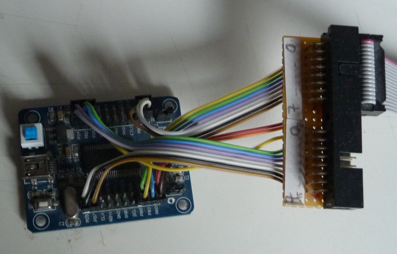

Zuerst vielen Dank für die ganzen Antworten.
Ich habe das Ganze nun mal ohne RS232 Shield sondern mit folgendem TTL
USB Converter versucht:
https://www.reichelt.de/usb-2-0-konverter-seriell-ttl-pinheader-einzeln-1-8-m-3-3-v--delock-83787-p163095.html?PROVID=2788&gclid=EAIaIQobChMI7uyz5d_rggMVHUpBAh2T2Q9FEAQYASABEgLgFPD_BwE
Damit funktioniert es, nun erhalte ich die korrekten Zeichen. Das
Problem lässt sich also definitiv auf die Verwendung des MAX3232
Bausteins zurückführen.. auch wenn ich nun noch immer nicht sicher bin
worin das Problem genau lag.
Einen Logic Analyzer wollte ich mir auf Grund des Problems nun ebenfalls
anschaffen. Ist das Gerät zu empfehlen:
https://www.az-delivery.de/products/saleae-logic-analyzer?variant=27889816521&utm_source=google&utm_medium=cpc&utm_campaign=19229855661&utm_content=147170319769&utm_term=&gad_source=1&gclid=EAIaIQobChMI-O_KyODrggMVFZVQBh0nHAcQEAQYAiABEgI2a_D_BwE
@Steve van de Grens, vielen Dank für den Hinweis. Das Gerät werde ich
mir ebenfalls mal bestellen. Für solche einfache Fälle wäre es wohl
definitiv hilfreich.
von Monk (roehrmond)
Manuel schrieb:
> Ist das Gerät zu empfehlen?
Ich habe dieses Produkt und komme damit zurecht. Als Software verwende
ich dazu Sigrok.
Die angegebene 24 MHz Abtastrate läuft bei mir nicht stabil. Aber 12 MHz
gehen - immerhin. Für meine seriellen Schnittstellen reicht das.

von Vax W. (Gast)
Das Ding reicht, um z.B. SPI-Kommunikation zu analysieren (ein bischen
darueber nachdenken dass das Ding nur ca. 10EUR [= zwei Hefeweizen im
der Gaststaette!] kostet, Dir aber das Leben deutlich vereinfacht).
Was Du brauchst sind Messclips, weil Du ja irgendwie an die IC-Beinchen
ankommen musst (z.B.
https://www.az-delivery.de/products/testhaken-clips-kit). Die sind zwar
Tant, aber gute Clips sind leider im dreistelligen Bereich (und das
waere es mir es nicht wert).
Das Ding enthält nichts anderes als eine kleine Platine mit dem
verbreiteten CY7C68013A drin, solche Boards gibt es z.B. bei E... ab 8
Euro. Die können sogar 16 Bit, nicht nur 8. Dazu brauchst Du noch die
Clips für feine Beinchen. Ich nutze das seit vielen Jahren (mein Board
hat noch einen Mini-USB Anschluss,  nicht: Micro). Dazu Sigrok als
Software mit fx2lafw-Treiber für das Board, geht gut bis 12 MHz
Abtastrate.
Wie es schon viele gesagt haben ist RS232 natürlich invertiert, eine
logische 1 entspricht einem physikalisch negativen Wert und eine
logische 0 entspricht einen physikalisch positiven Wert. Da du das
UART-Signal aber schon nicht invertierst ist klar, warum es nicht klappt
und das erklärt auch, warum das Signal um ein Bit verschoben ist: Die
serielle Schnittstelle am PC wartet nämlich auf das Startbit und auch
das wird natürlich invertiert erwartet ;)
Vielen Dank für all die Antworten! Das hat mir sehr weitergeholfen. Die
von euch angemerkten Sachen werde ich mir definitiv besorgen.
Stimmt, das erklärt auch die Verschiebung um einen Takt, da das StartBit
natürlich ebenfalls invertiert ist.
Danke euch!
von Rainer W. (rawi)
Nein, eine logische 1 bleibt eine logische 1. Bei RS232 ist die
Zuordnung der  Logikpegeln zu den Spannungen anders als am UART,
abgesehen davon, dass bei RS232 nach Standard der untere Pegel negativ
sein muss.
> Zudem ist bei mir die Kommunikation um einen Takt verschoben.
Nein, das ist nur eine Folge davon. Dein Empfänger synchronisiert wegen
der falschen Polarität nicht auf das Start-Bit des Senders, sondern auf
das nächste von der Polarität passende Bit, nachdem der Empfang des
vorherigen Zeichens abgeschlossen ist.
von Rolf (rolf22)
In deinen Zeichnungen ist das Startbit nicht invertiert, wenn man es mit
den Nutzbits vergleicht. Zwischengeschaltete Pegelwandler können aber
nicht wissen, welches die Nutzbits sind. Hast du also das Gezeichnete
nicht wirklich   gemessen oder sonstwie ermittelt?
von Achim H. (pluto25)
Das müssen die auch nicht. Sie sollen Pegel wandeln und nicht abhören
Falls der Mega nur zum Pc senden soll geht das in dem er invertiert
sendet (Software Uart) ohne irgendwelche zusätzlichen Anpassungen. In
Richtung Mega kann ein Transistor dazwischen. Oder auch invertiert
empfangen, dann reicht ein Widerstand.
von Rolf (rolf22)
Achim H. schrieb:
Du hast mein Argument nicht verstanden. Laut den Zeichnungen des OP
wissen und berücksichtigen sie das nämlich. Und weil jeder -- sogar ich
:-)  -- weiß, das sie das nicht können, habe ich die Zeichnungen
angezweifelt.
Na, was der PC mit einem Pegel macht, der niemals bis auf null runter
geht, obwohl er deutlich bis ins Negative gehen müsste, das weiß man
nicht so genau. Das mag manchmal funktionieren und manchmal nicht.
